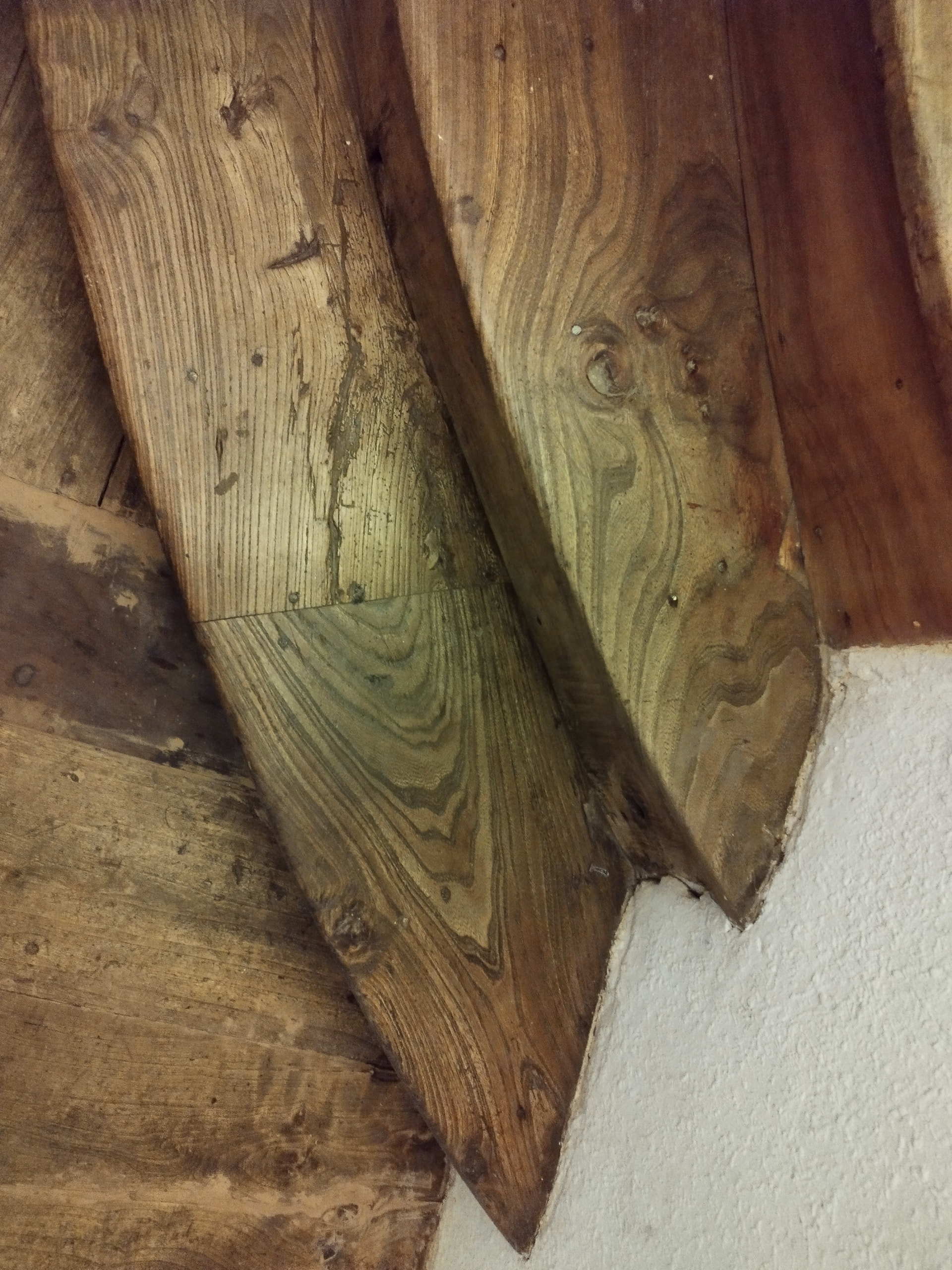

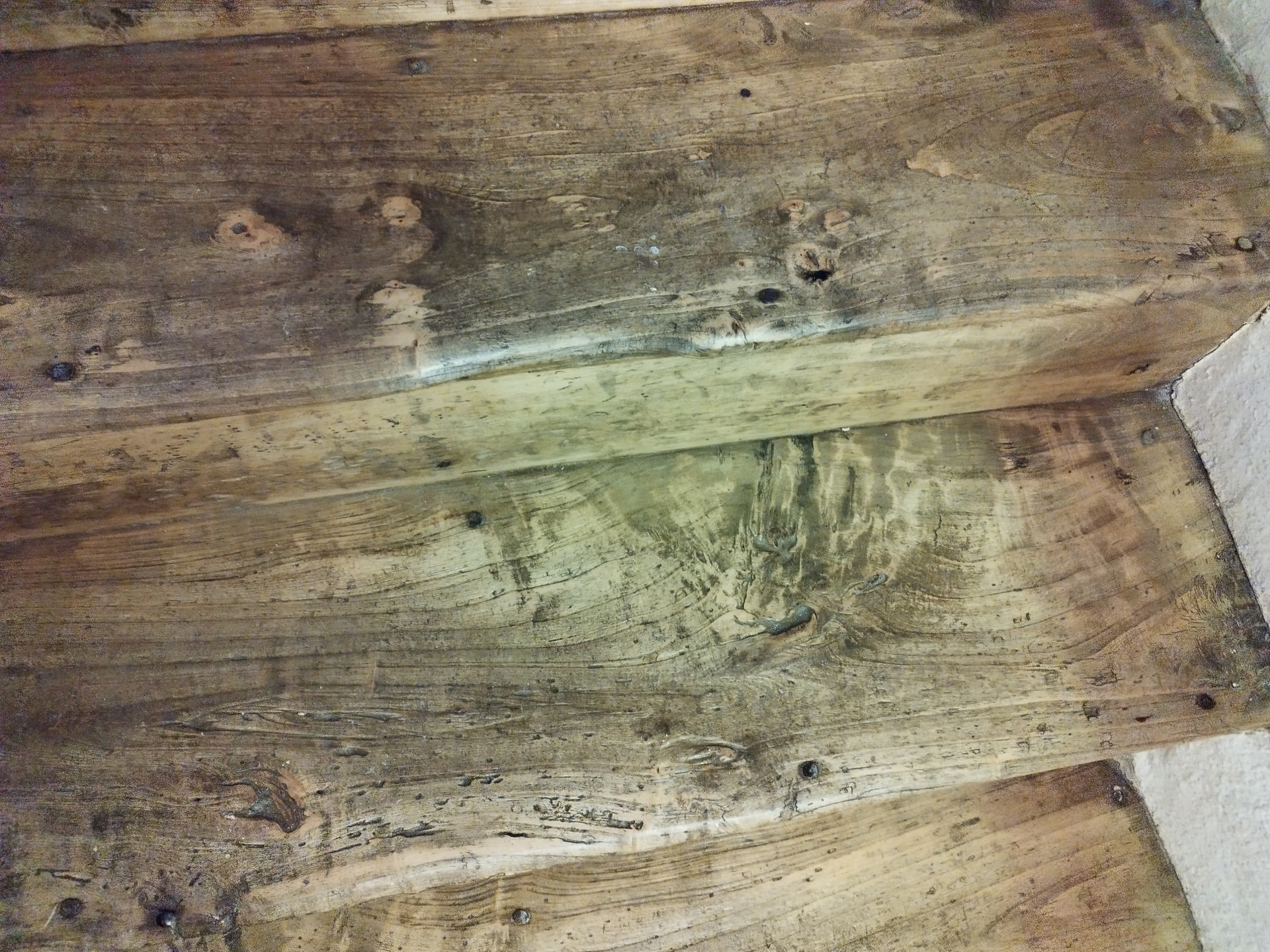

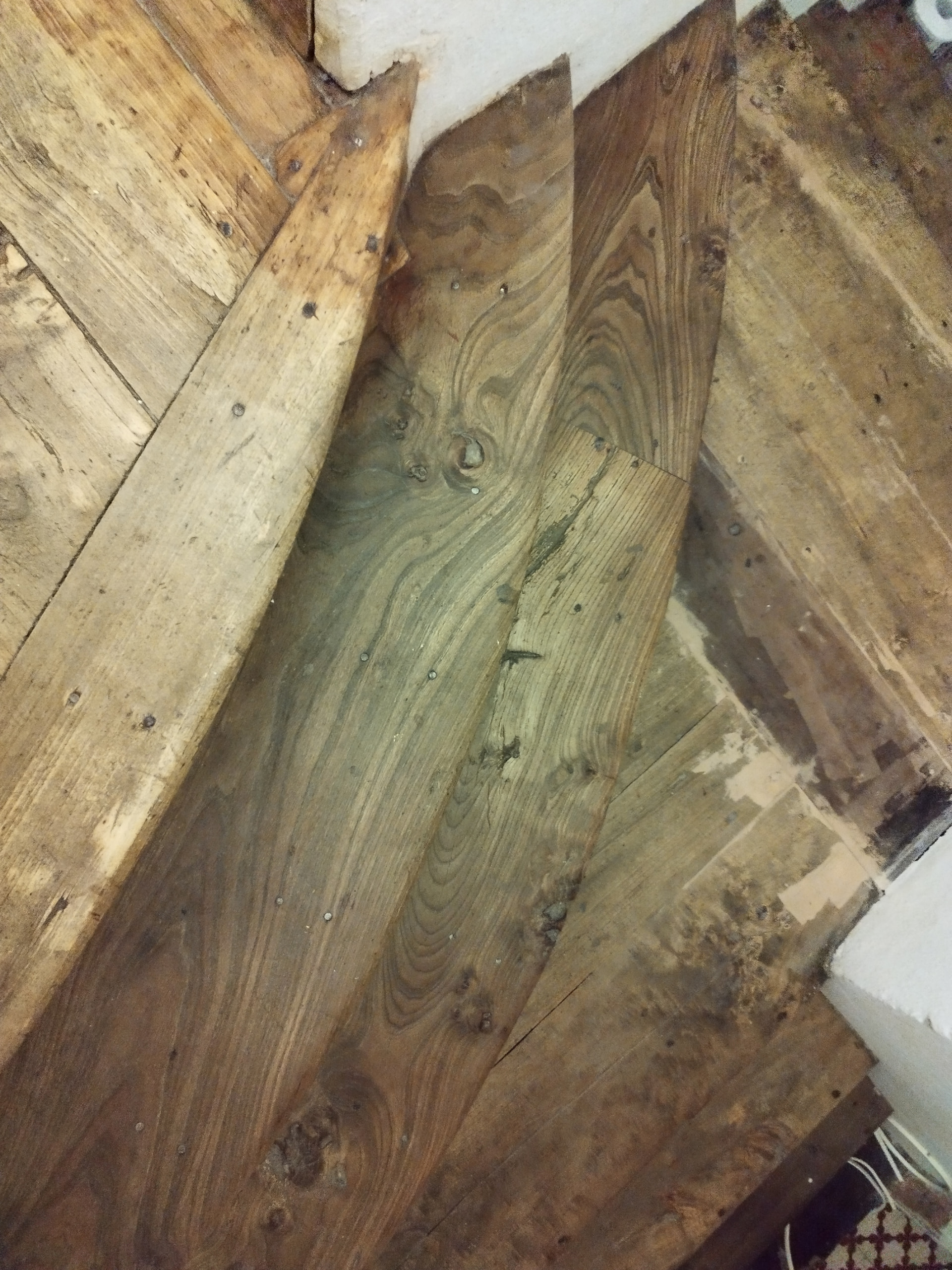

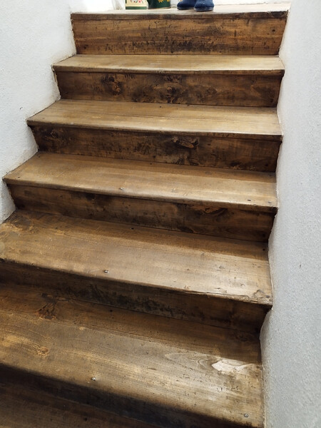

El otro día fui a ver una casa por otro motivo y me dijeron a ver si les acuchillaba la escalera, que es preciosa por cierto. Me dice el dueño que su padre lo trajo de Argentina, a mí me parece frondosa europea pero a saber, igual nogal americano?
Bueno la cosa es si hay algo de maquinaria que me pueda merecer la pena pagar y amortizar con este trabajo, puesto que no quiero imaginarme el trabajo y presupuesto de lijar esto con la típica rotorbital… Y con lijadora de banda tampoco lo veo claro, no se, a ver qué pensáis, si no que lo haga otro
A esto solo le vas a poder meter la retrorbital y alguna otra máquina para hacer las esquinas.
Mafell tiene una fresadora de enrasar pero tendrías que embutir los clavos y lijar igual con la rotoorbital y repasar las esquinas.
Yo las veo muy bonitas así. ¿Sería factible darle una lija fina para hacer mordiente y aplicar un barniz mate para proteger pero conservar la estética que tienen?
A mí también me gustan mucho así. Voy a hablar con ellos, era más que nada por si conociais algún método más eficiente, a rotorbital puedo estar ahí una semana, son dos pisos de alto… Ya no solo que no lo van a querer pagar si no que no me apetece nada :rofl:, y como dices @Roberto_Figueira también me encantan así, pero la gente mayor a veces estas cosas no las aprecian.
Y sobre la madera alguna idea de cuál es?
Tengo esta Fresadora para pintura Fresadora para pintura
Sacas una capa y después lijas sin que las lijas queden empastadas.
También tengo una , y para sacar capas de pintura lo haces rápido y te ahorras mucha lija, pero no se si me arriesgaría a decapar una escalera que seguramente por el tiempo debe tener los escalones con la superficie irregular, te puede hacer un buen estropicio..
Ah mira no conocía esa máquina, tiene muy buena pinta para usar también en restauración de muebles no?
Pero como dice @virutasibz , las escaleras están muy desgastadas del tiempo y no tienen superficies perfectamente planas, les propondré lijado mínimo y rebarnizado
No creo que sea lo ideal, es como una fresa, por pocos que coma algo come y tiene que estar bastante plano todo. Para quitar pintura de una de esas puertas que tienen capas y capas si,pero para cosas finas a veces ni con un rascador de mano sirve porque te llevas detalles de la madera por delante
