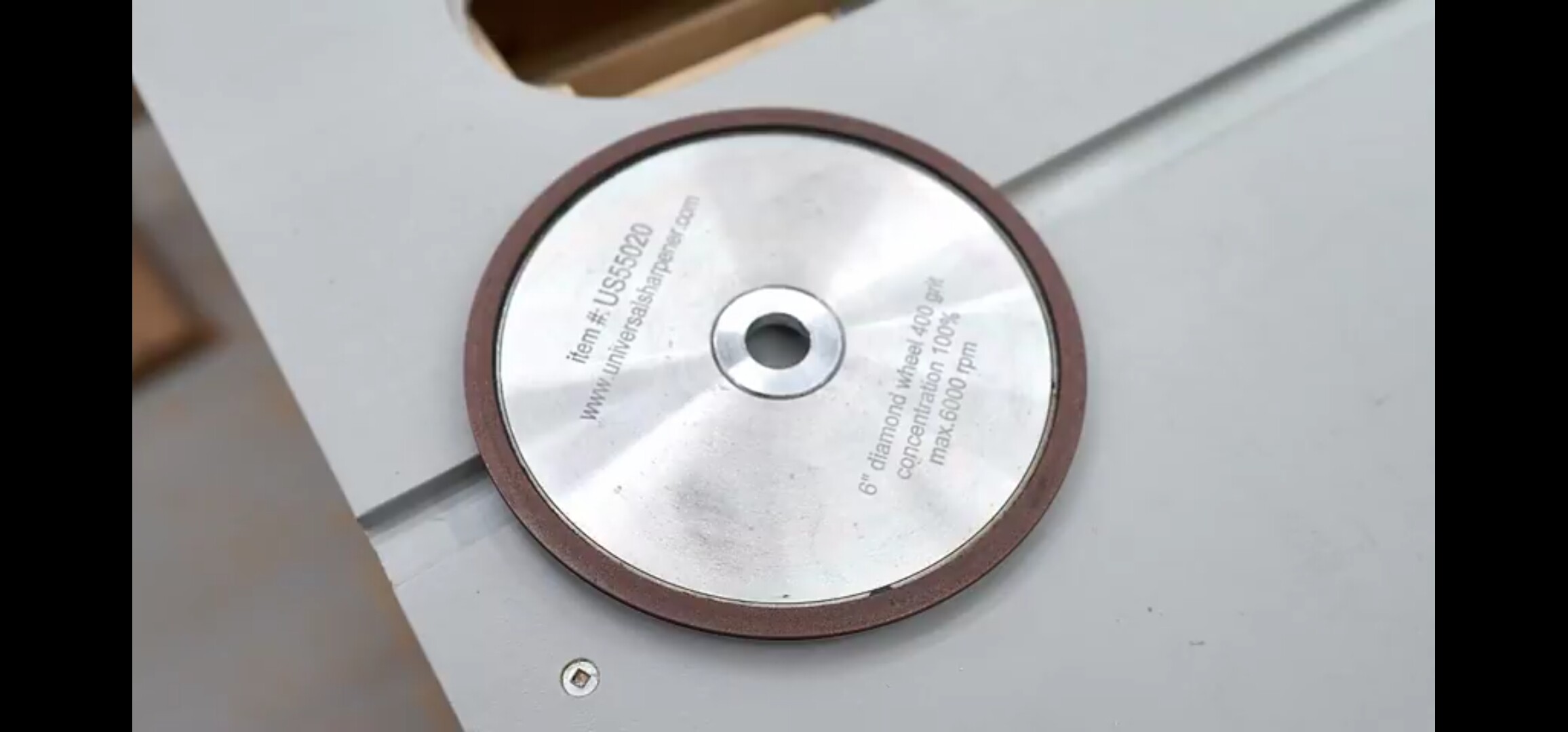

El disco de afiliado está, creo, sobre 100 dólares americanos.
En Alí los hay por cuatro perras.
Necesita máximo sobre unas 6.000 rpm.
No se.

¿Lo vas a hacer?, para afilado en casa parece buena idea. ¿Tienes localizado el disco abrasivo?
No lo voy a hacer, @jguirao .Pero en mi opinión, la idea es buena.
Disco: en el vídeo se ve la marca. Es yanqui. Y el precio según grano ya comenté que de 80 dls para arriba.
Si los buscas en Alí los he visto hasta por 12 €.

Sabéis si este disco se podría usar en una Bosch XC10? Entran los 8mm de grosor?
Con la directiva de la Unión Europea para que los europeos no podamos poner discos gordos en nuestras sierras entrará este?
Si no recuerdo mal el diámetro del eje de la xc es de 30mm y ese disco pone 32 … eso da pie a olguras y descentrado…
Muchas gracias!, pero me refería al de AliExpress, voy a ver si hago el artilugio este y lo pruebo.
