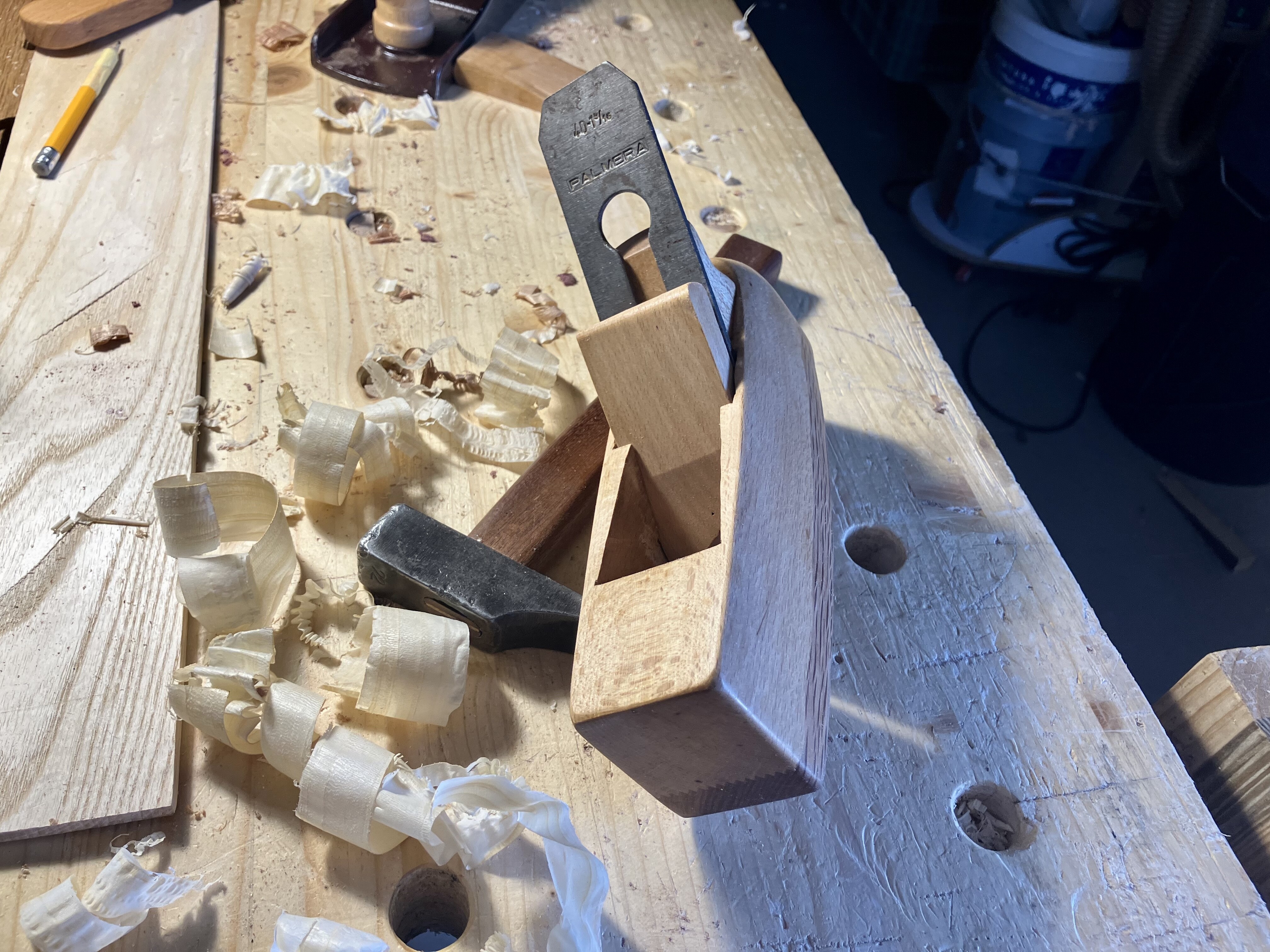

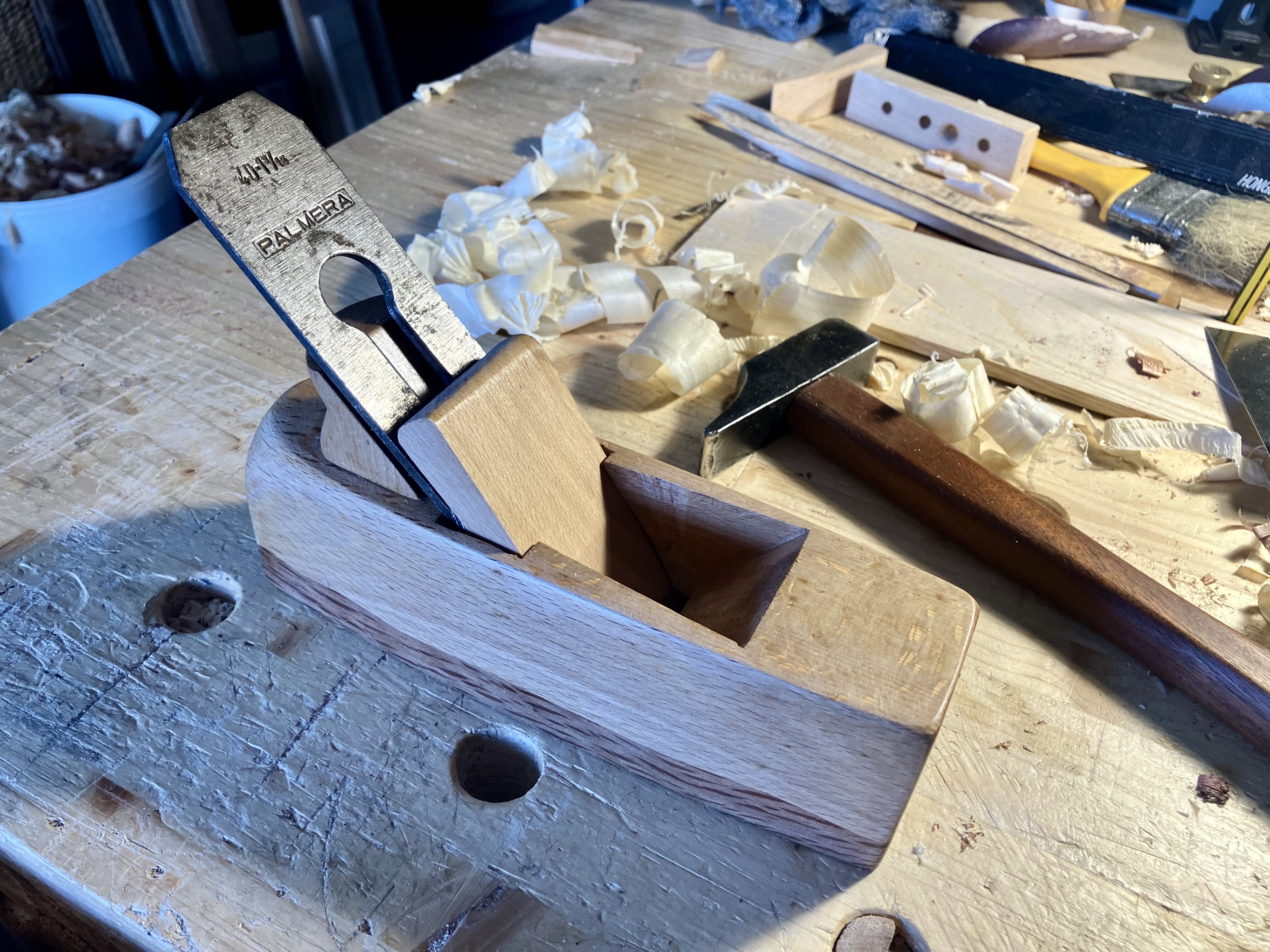

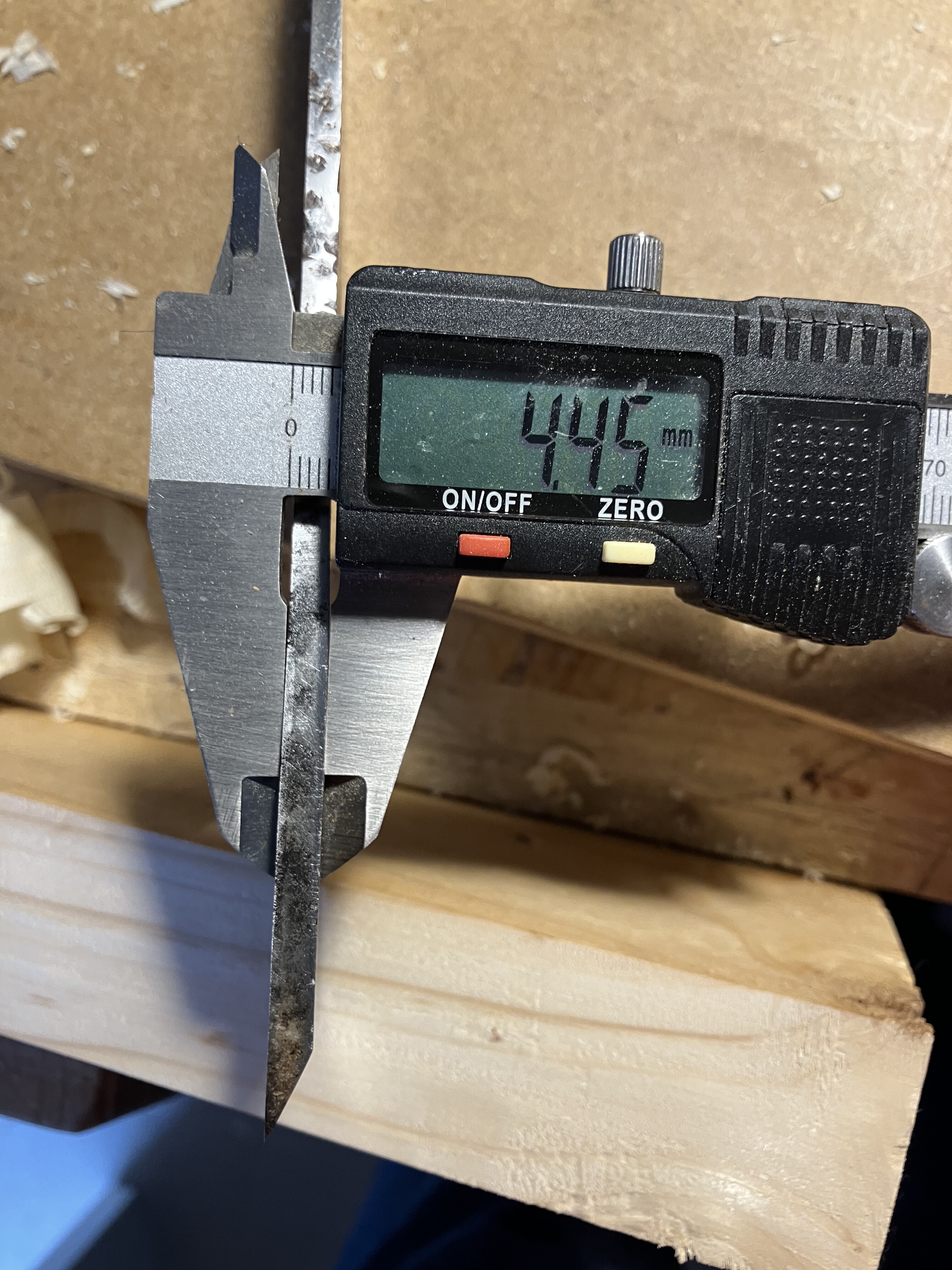

Quizá las primeras fotos induzcan a confusión, pero está bien colocado, tal y como muestras en la foto o cómo ésta en la que se ve con más detalle.
Las pruebas que hice quitando el contrahierro me vibraba mucho la cuchilla, por eso deseché esa opción. Quizá con Cuchillas de más de 3mm no vibre, pero ésta es de 3mm.
Si lo tienes en PDF puedes hacer copia-pega en el traductor de google y tenerlo traducido .

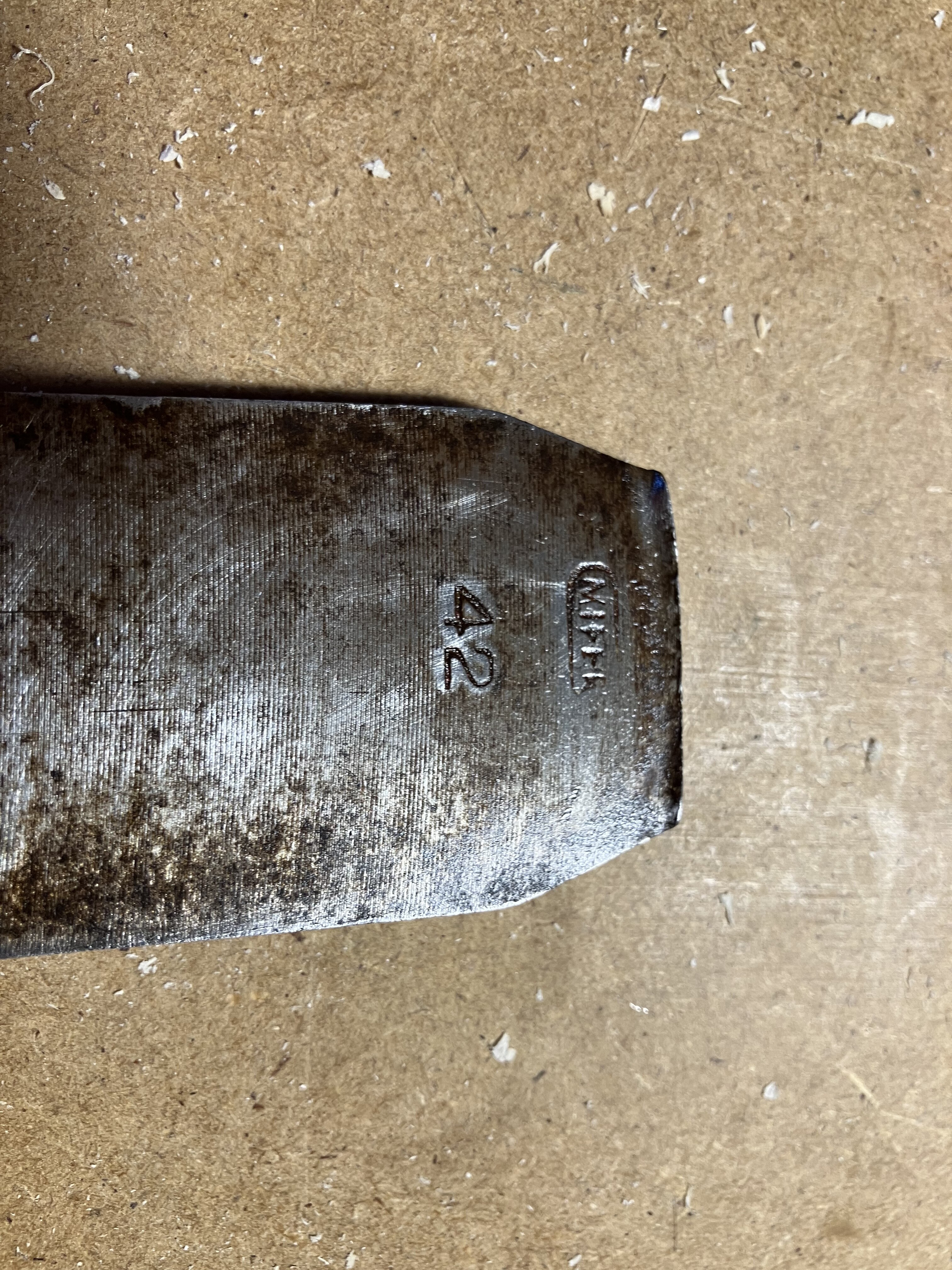

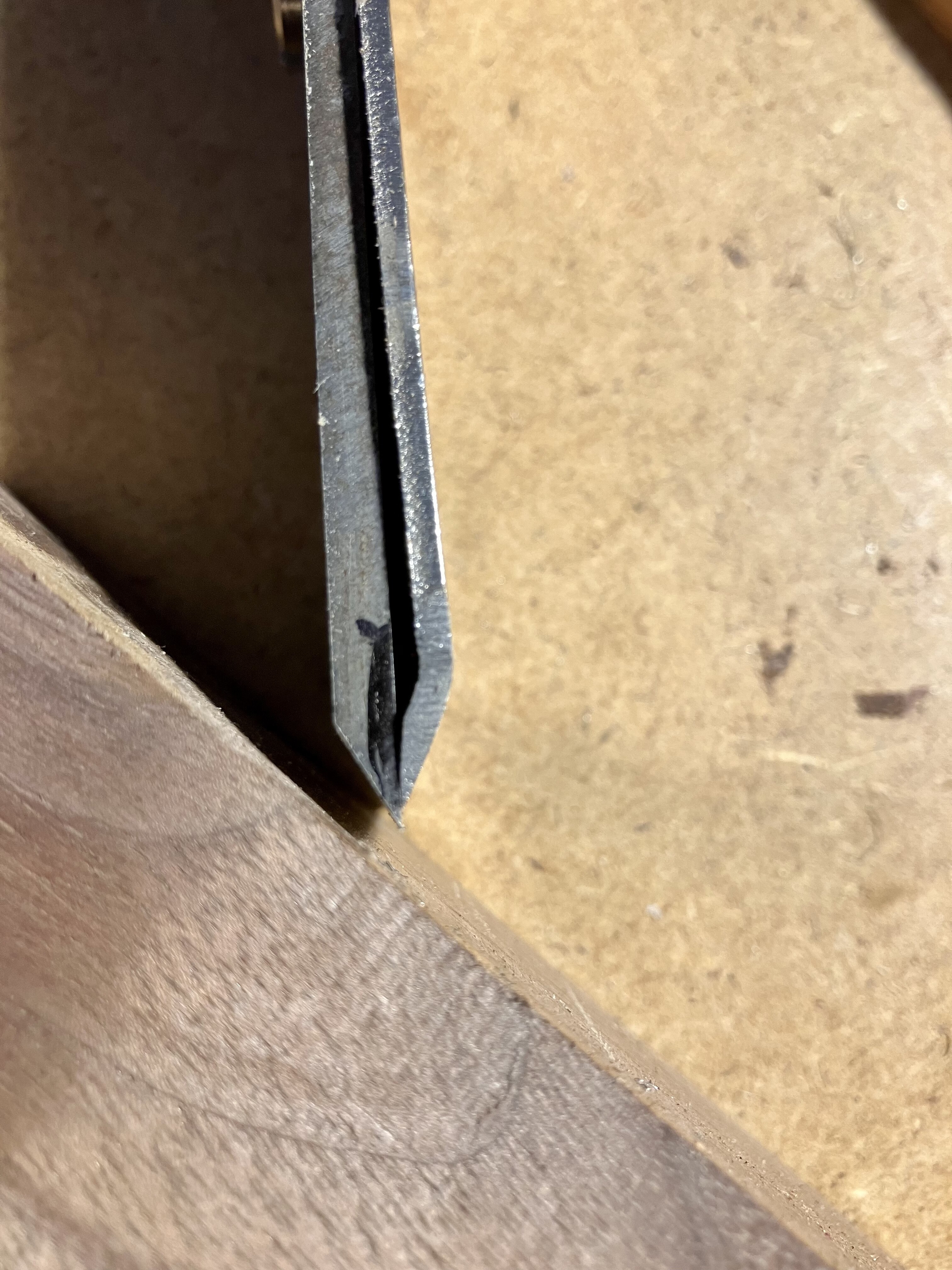

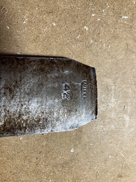

Me he acordado de que tenía una cuchilla de cepillo y ha resultado ser una Mifer de 42mm de ancho y más de 4mm de grosor. No lleva ninguna perforación y por tanto es para usar sin contrahierro. Voy a probarla y os cuento.

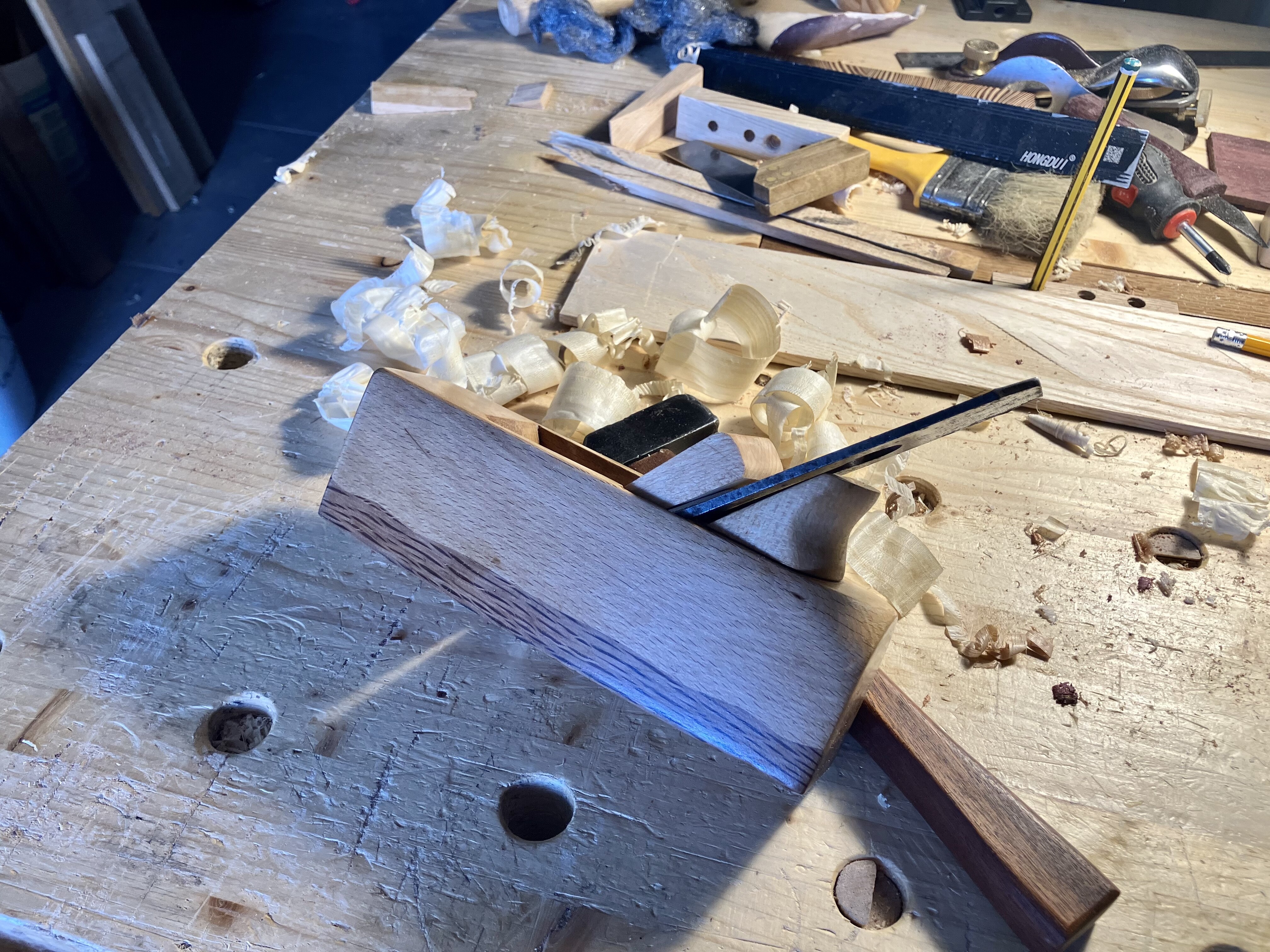

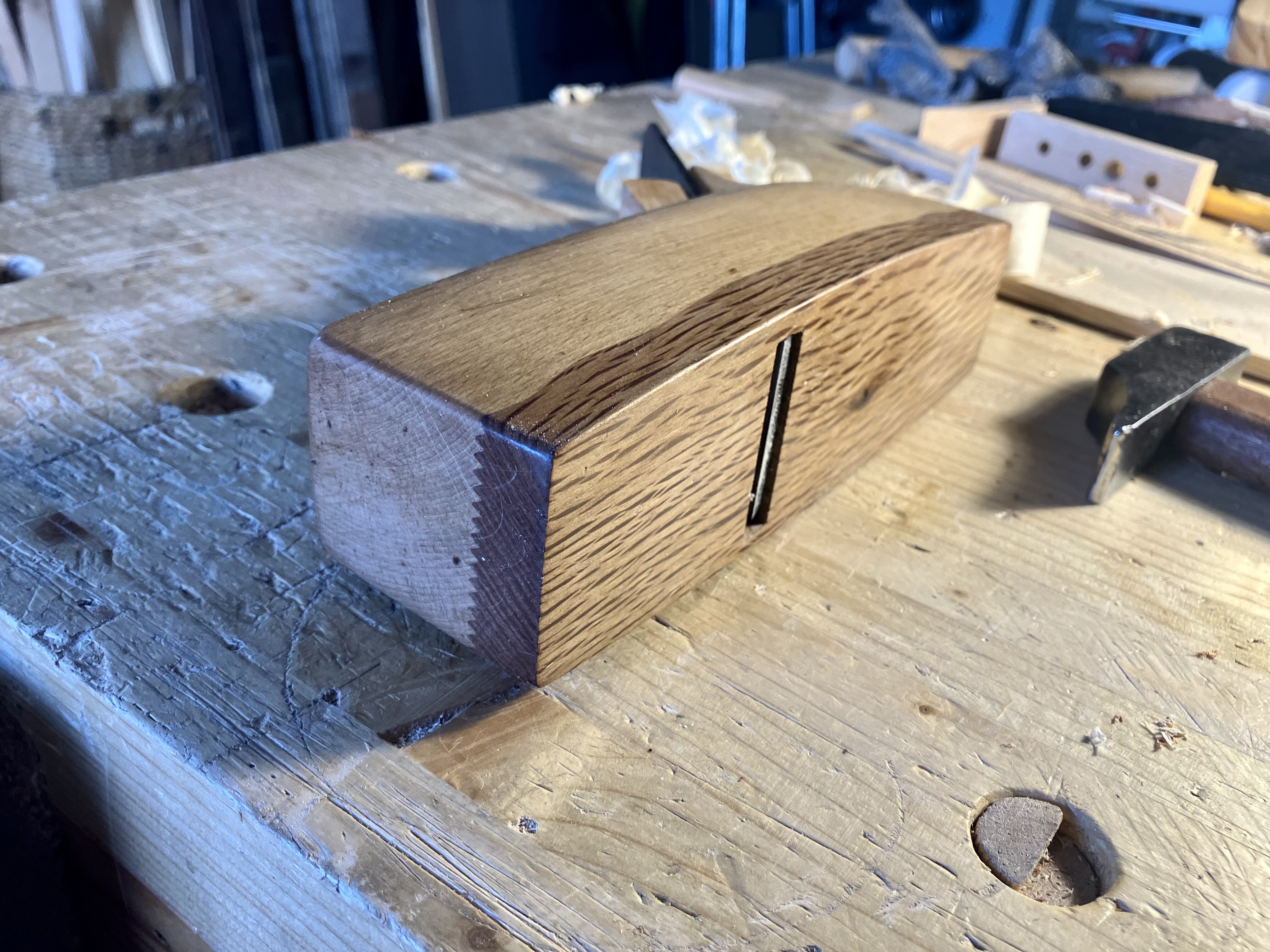

Bueno,pues aquí dejo unas fotos del cepillo, ya terminado de maquear.
Aprovechando que quitaba el barniz original, he matado los cantos para hacerlo más cómodo.
He afilado la otra cuchilla y la he probado y también funciona bien, sólo con cuña, y no vibra.
