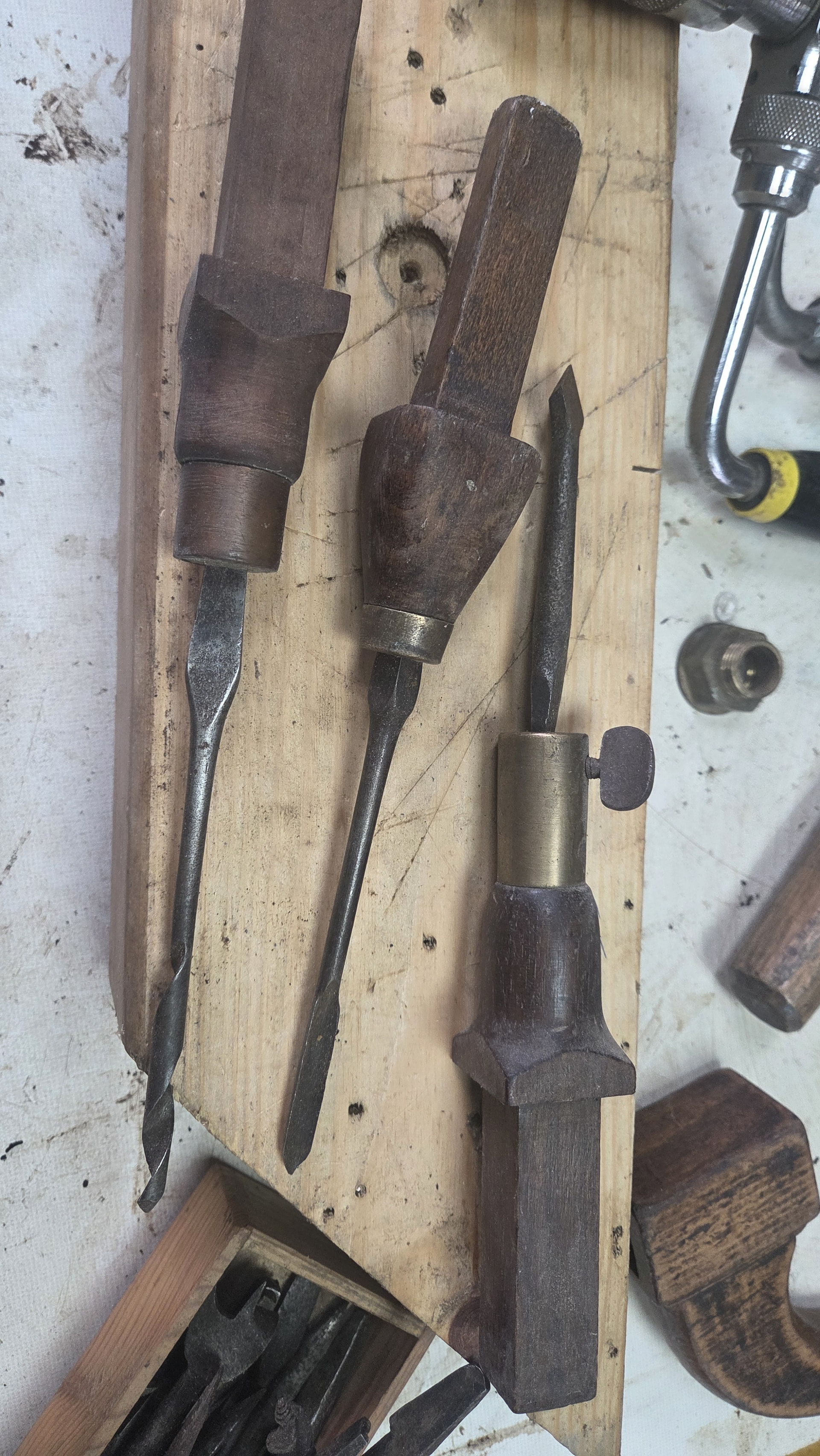

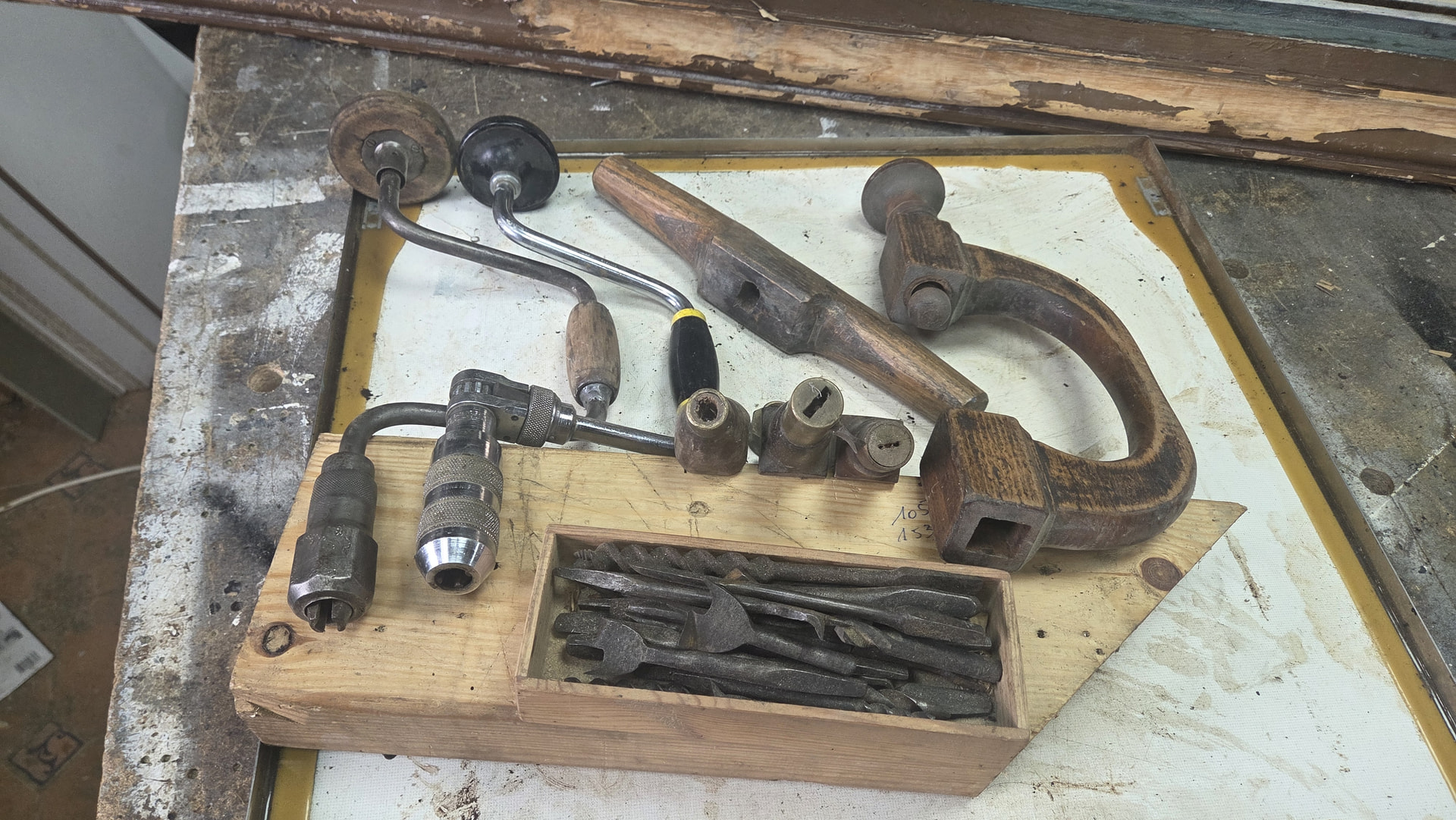

No es,que mi experencia sea muy grande, pero usé estos de joven ,ayudando en la familia.Quisiera añadir algo al comentario de @SergioEscudero , cuando las piezas eran pequeñas, facilmente manejables a veces se les daba la vuelta, sobre todo en agujeros grandes. Pero en piezas aparatosas, se ponía un martir debajo de madera igual o mas dura y se apretaba la pieza con esto. De paso me gustaria saber como se llama en castellano.
No teniamos limas de diamante, se afilaba con un tres puntos , el mismo de afilar serruchos, que solo se usaba para esto ,limpiado con aguaras y cepillado a cada uso por evitar grasa y oxidación del polvo metalico. Ahora uso acetona. Me apunto la de diamante en segunda pasada por ser mas fina, pulidora, pero solo tengo una plana.
Yo tampoco sé cómo se llama eso en español. Quizá ni tenga término. Llamémoslos sujetadores, porque sujetan cosas. El problema de los taladros manuales cuando se emplean brocas, digamos, de época, es exactamente el mismo que el que tenemos al emplear barrenas de pala, y es que revientan a la salida; por eso hay que acabar el agujero desde el otro lado o como bien dice chuf, poner un mártir bien apretado que sujete las fibras por el lado de la salida.
Ahora que lo pienso no sé si se está refiriendo a un taladro manual de los de manivela que tienen una gran rueda de engranajes como el Millers Falls 5 que yo tengo, aunque me parece que no. Aunque yo aquí los uso con brocas HSS normales.
Si si, tiene nombre, me lo dijo @Pepet pero se me olvido y no lo encuentro . Le rraducion literal sería lacayo, pero no me,suena.
Creo que todas las herramientas tenian nombre y apellido, ocurre que al pasar al eléctrico y a desaparecer de la mayoría de las formaciones pasaron del desuso al olvido.
Que tiempos aquellos.
De dos para cuadrado, luegode 4 y de caraca, la primitive, y la neoprimitiva. Nunca usé las de madera
Lo encontré : barrilete .

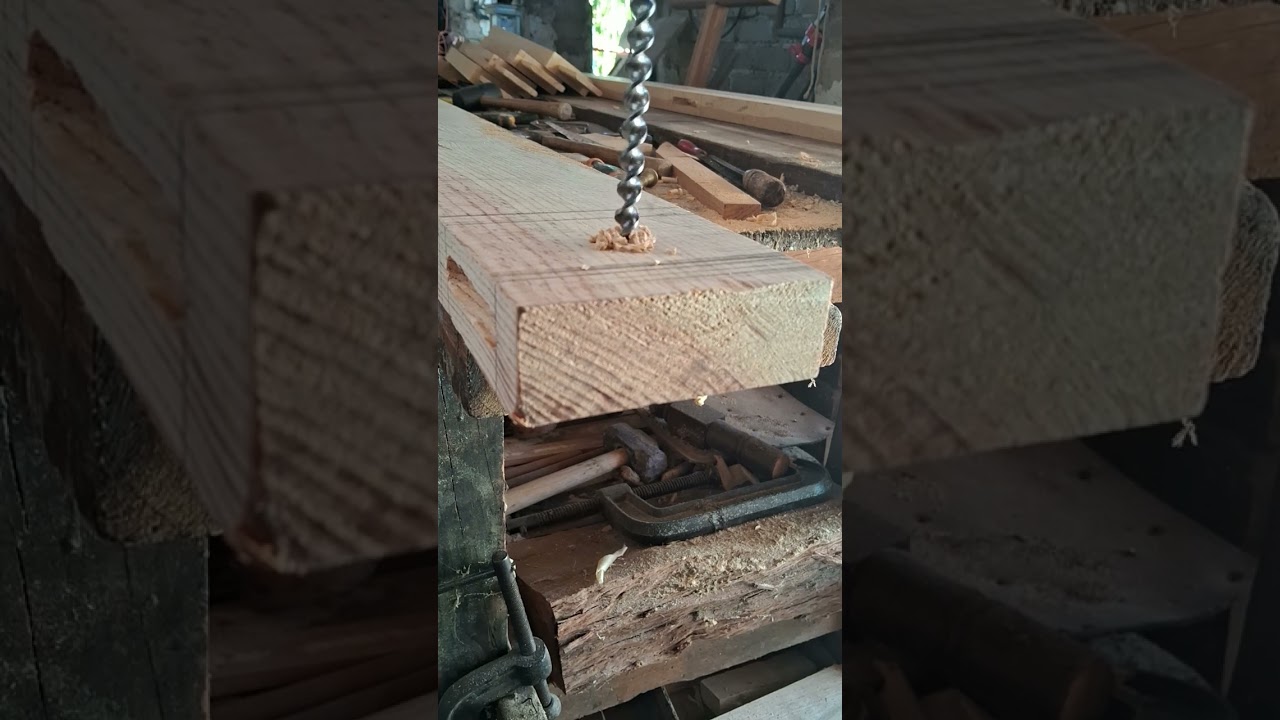

Buenas tardes, el berbiquí no se está usando de la forma para la cual ha sido diseñado, además la broca que tiene puesta, tampoco es adecuada para un berbiquí, las brocas para berbiquí llevan , entre otras características, una rosca al comienzo de la broca que ayuda al avance de la misma , es mi humilde opinión
El vendedor te va a decir cualquier milonga antes que asumir que está vendiendo mierda mal hecha. Si eso es estar dentro de lo normal es que todos esos taladros son basura. No tengo idea de que te costó, pero por unos 30€ en Ducotools tienes taladros como estos vintage. Yo me compré ahí mi Stanley 73 UK, pero a veces hay Yankees y otros, pero muchos son de dos mordazas, así que estaré al loro. Tampoco puedo garantizar que te llegue uno perfecto, pero le tengo mucha más fé que a algo hecho hoy día.
Buenas @Francis10, muchas gracias por comentar.
No entiendo bien a qué te refieres respecto a la forma de uso. ¿Qué hago mal en mi forma de uso?.
La broca del vídeo, es un ejemplo meramente para ver el alineamiento / centrado. Tengo brocas auger también, que tienen esa rosca como describes y entiendo que “tira” hacia la madera, pero como las que tengo, son más largas para grabar y encuadrar el vídeo me suponía alejarme más y me complicaba la grabación.
De todos modos. Si la broca, sea auger o cualquier otro tipo, en el momento que giras, no está perpendicular a la madera, sino que orbita (describe una trayectoria en forma de cono), veo complicadísimo alinear a mano, salvo en diámetros pequeños donde puedas usar una guía de esas con agujeritos.
Por supuesto, mi habilidad es la que es y puedo ser muy torpe.
Veo ahora tus vídeos en tu post siguiente. No veo nada que yo no haga. Pero a mi creo que aún me “baila” más la broca que a ellos. Incluso conozco el método del anillo, para cuando taladras no en vertical, sino en horizontal, contra una pared de madera por ejemplo.
Consiste en poner un anillo en el vástago de la broca y al girar el berbiquí, para asegurar un buen alineamiento, tienes que evitar el anillo NO se vaya NI hacia la herramienta, NI hacia la punta de la broca.
Ya he encontrado un vídeo que lo explica: https://youtube.com/shorts/3wvkcbX86KY?si=J8rVBNcUs3zOQIkl por si alguien tiene curiosidad
