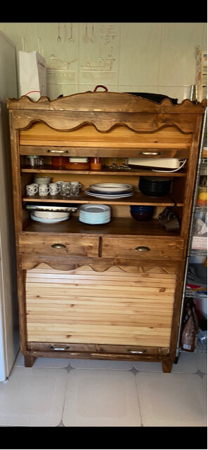

Buenos días, he aprovechado estos días para acabar un proyecto que tenia a medias . Todo con madera reciclada. Espero que os guste

Estupendo trabajo, ese tipo de puertas están para mí a otro nivel.
Me encanta el armario. Te ha quedado fenomenal. Enhorabuena.
Estaría genial si pudieras subir alguna foto del proceso, especialmente en relación a las puertas de tambor. Me parecen muy interesantes.

Muy bueno, podrías poner como has hecho las persianas? Gracias

Lo de las persianas es fácil y hay un montón de video en YOUTUBE . Me encontré unos marcos de puertas que alguien había tirado a un conteiner. Y de hay saque las lamas , son simples tiras cortadas al ancho que quieras , ( no muy altas para facilitar el recorrido en curva) , con la medida de la puerta vas calculando las lamas necesarias, luego las pones todas juntas apretadas, yo las puse encima de un tablero y las apreté entre si enmarcándolas con otros listones por el exterior para que quedasen todas juntas y apretadas. Una mano de cola blanca por encima y un trozo de ropa ( yo use una sabana vieja) que las cubra todas y ya está . Ya tienes la puerta de lamas en una sola pieza . La ranura de los laterales por donde circula la puerta con el rúter y la curva con el rúter y el accesorio de curvas. La verdad es que es mucho más sencillo de lo que se pueda pensar .

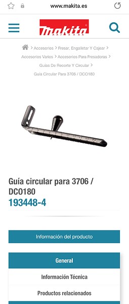

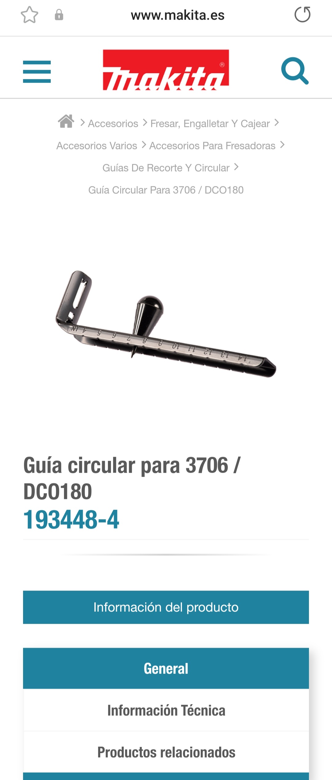

Hablando de accesorio de curvas, cuál usais y podéis aconsejar?
calcule un par de milímetros. Es accesorio de la curva es el que me venia con la máquina , nada sofisticado pero efectivo . No he probado otros así que no te puedo aconsejar .
Un accesorio asi, mas o menos…

Para ver lo de la curva. Se salta el pegado de las tiras, pero se lo perdono si me invita a unos tamales y enchiladas bien sabrosonas.
Aah, ya.
Pero esto es como un compás.
Para curvas de circulo.
Me refería a otras curvas, ovaladas, elipses…
Vi algun invento como medio articulado, pero siempre me quedo la duda de cómo fijarlo, como calcularlo etc.
A ver si esto te saca de dudas @chuf
