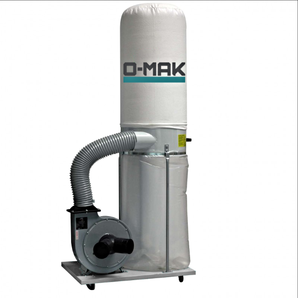

Hola, como estan?
Estoy en busqueda de un aspirador para mi taller y encontre el siguiente:
Por un lado, quisiera saber si en base a sus caracteristicas (3 HP, caudal 42m2/min, etc.) funcionaria correctamente para estas maquinas:
Regruesadora Triton
Lijadora de banda Triton
Sierra de mesa Bosch GTS
Fresadora
Ingletadora
Sierra de cinta entre 900 y 1200 W (futuro cercano)
El uso seria de una a la vez.
Por otro lado, si tienen conocimiento y/u opinión sobre la marca O-MAK. Estoy viendo este aspirador LEMAN de similares características
pero este O-MAK tiene mas prestaciones y menor precio.
Desde ya les agradezco cualquier comentario.
Les mando un saludo y espero que todos esten bien.
Yo tengo una de 2 cv. para una combinada de 30 cm. y 3 cv. y va sobrada. El problema que puedes tener es que las tomas de tus máquinas sean muy pequeñas para el tubo de 100 mm. de estos aspiradores
Hola Benjamin, gracias por tu respuesta.
Pero es posible adaptar esas conexiones? En algunos videos vi conexiones “caseras” pero creo haber visto en otros adaptadores para esas medidas, puede ser?
Podrías adaptarlo, pero si reduces el flujo de aire la viruta no circulará bien y se quedará parada en el tubo gordo. Creo que te iría mejor un aspirador con una toma lo mas aproximada (por encima) a la que tienes en las máquinas.
Vale, lo tendré en cuenta entonces.
Muchas gracias.
