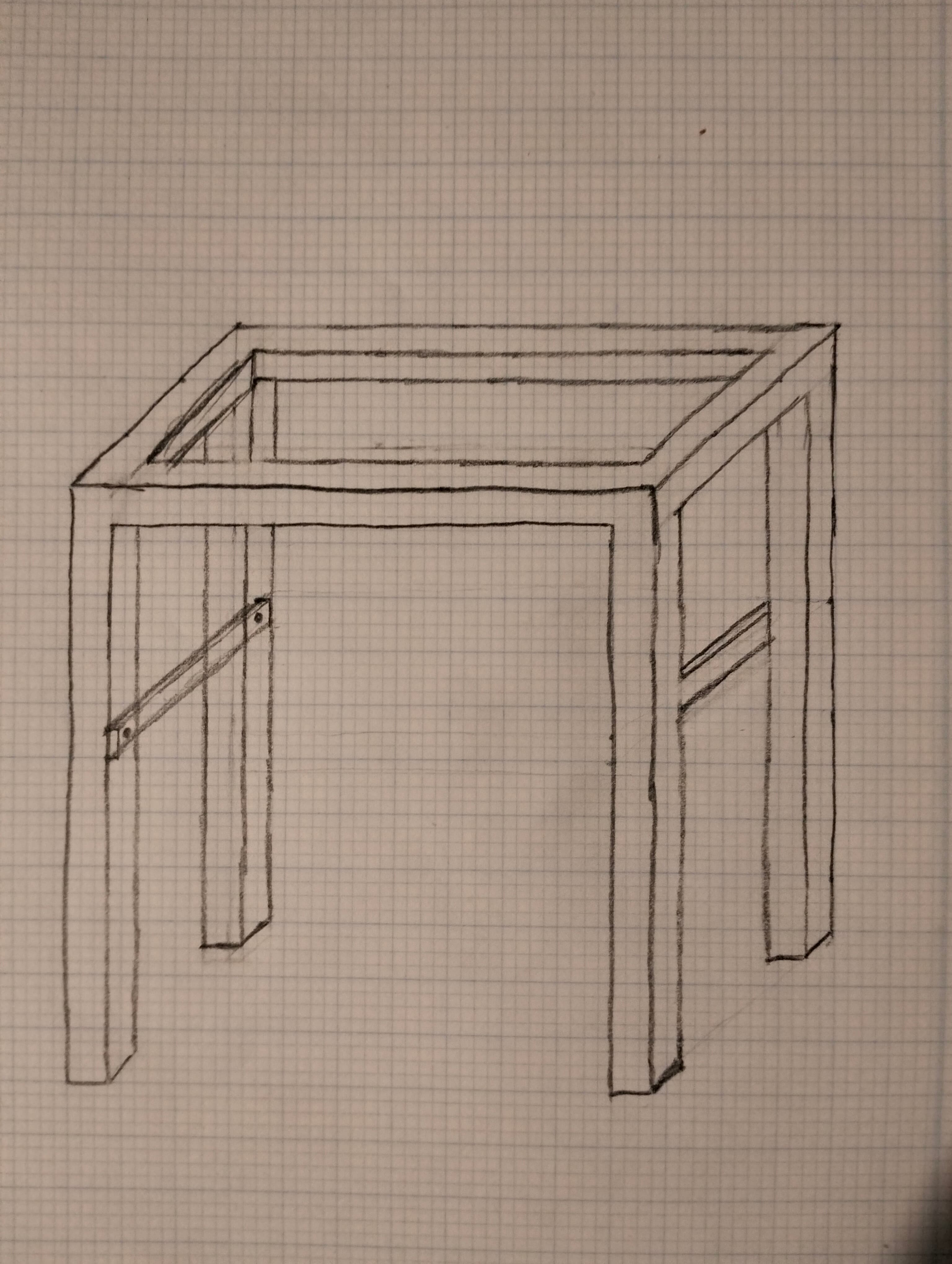

Buenas estaba pensando en atornillar unas guías de cajón directamente a las patas de hierro de un mueble. Creéis que es una buena idea?

No puedo poner las fotos porque no está hecha todavía la mesa. Las patas serían de tubo rectangular o cuadrado. Supongo que si no coinciden los agujeros para atornillar la guía al mueble habrá que hacerselos a la guía así como a las patas. Lo pregunto porque me pareció una buena idea pero a lo mejor se me escapaba algo.

@Metonimico, como dice @Ivantxu, si no hay foto haznos un dibujo que nos hagamos idea de tu proyecto.

Vas hacer un cajón o un tablero deslizante?

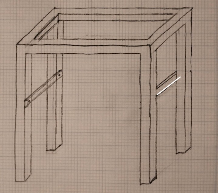

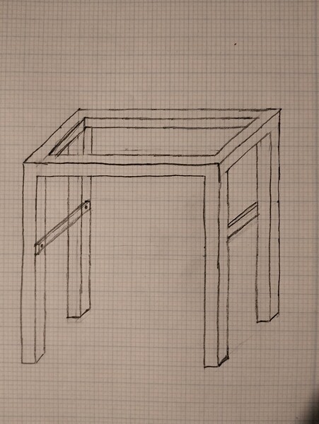

Un cajon. Weno 4 o 5. Ya están hechos de hecho. Son reciclados.
si lo marcas minuciosamente no veo que pueda haber ningun problema, de hecho hay muchos muebles metalicos que las correderas van sobre el metal ,los tipicos archivadores metalicos llevan correderas encajadas en perfiles de metal,pero lo masfacilseria hacer un cajon para alojar los cajones yeste cajon fijarlo a las patas, esto te da mas margen de error.
