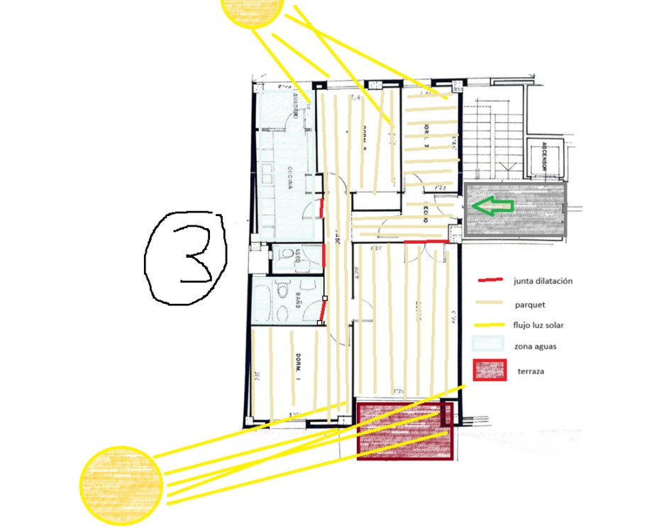

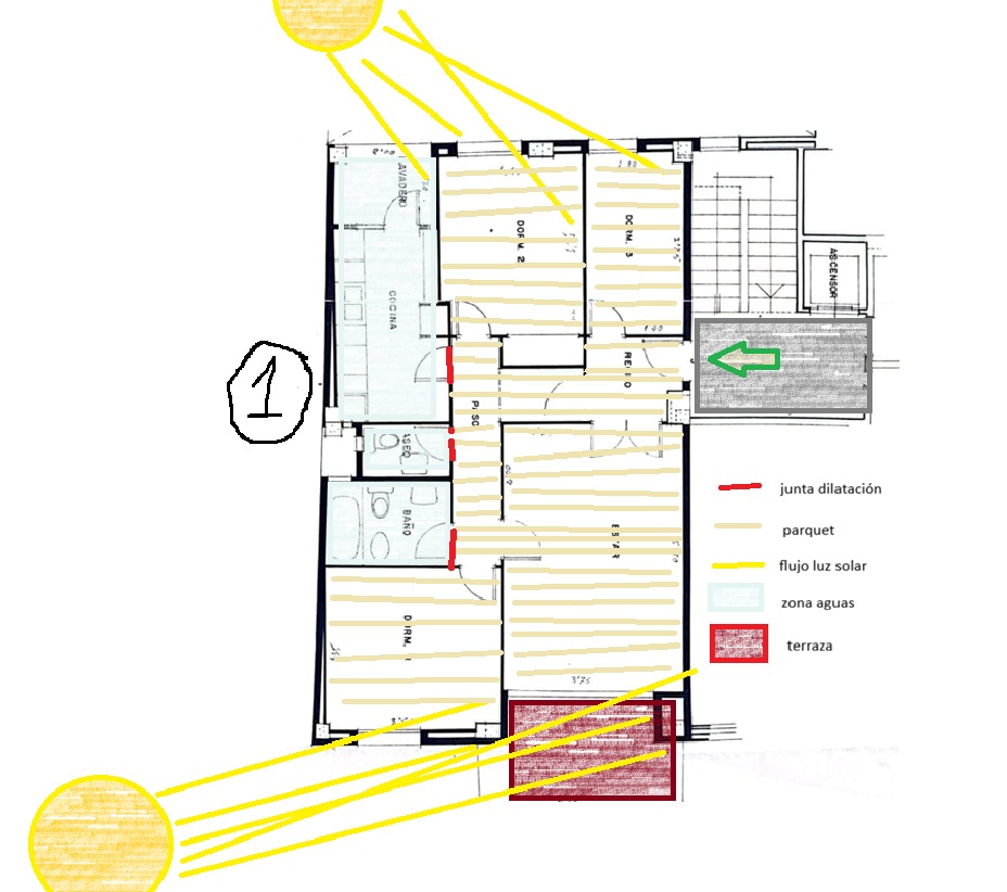

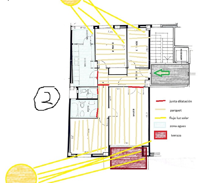

Me gustaria consejos para colocar un suelo de madera de roble clarito en un piso.

No es un ciencia exacta, pero para,escoger hay que pensar en varias cosas y luego decidir.
En un pasillo evitar ei efecto via de tren.
La luz proyecta la sombra de los cantos, estaran menos marcados si se coloca hacia,la luz.
Inconscientemente, ponerlo en el sentido de la entrada, es mas acogedor, invita a entrar (mas importante en negocios). Si va hacia la luz, mejor todavía.
Hola, yo lo pondría todo en el sentido que entra la luz, en vertical según ves la imagen.
Y todos los suelos en la misma dirección.
Al ponerlos en el sentido de la luz las juntas a lo largo se disimulan aún más y da sensación de habitaciones más largas.
El pasillo puede que haga efecto tunel pero es una zona de paso, no vas a estar en el asique no veo gran problema.
