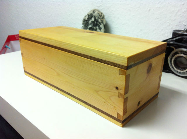

Eduardo, tú sabes que yo también hago cajitas y cosas por el estilo. Normalmente las ensamblaba a 45 grados, pero en la última quise probar hacer la cola de milano. Debes saber que esto de la madera es para mí un hobbie y que mis herramientas son bastante precarias, del Bauhaus o por el estilo: serrucho de 10 €, sierra de marquetería de 12 € y así! Hice 2 pruebas con tablitas y a partir de la tercera ya en la cajita. Con paciencia y con cariño pienso que te pueden quedar bien. No sé si será por novato o por ignorante, pero yo me quedé contento con las mías, eso sí, me divertí como un niño. Imagínate que me prometí seguir usando este ensamble pues me parece precioso y muy divertido de hacer!
Te recomiendo que pruebes hacerlo de forma manual, y si luego te quieres comprar las fresas y plantillas, siempre lo puedes hacer. Yo usé un serrucho de dientes pequeños, una sierrita de marquetería, formones de 12 y de 6 mm, falsa escuadra, transportador de ángulos y un lápiz para marcar; como vez nada del otro mundo. Prueba y verás!
Te dejo una foto de la susodicha caja.
Saludos!
Rafael.-

Ante todo bonita caja,si Señor.Pues mi zona de trabajo es más o menos como la tuya, en la que tengo maquinitas de DREMEL que, para mi y mis trabajos cumple sobradamente.
A la vista de tù esplendido trabajo, creo que te hare caso y probare al igual que tù, en hacer algunas pruebas.No obstante, he pensado que el esamblaje puedo hacerlo con pico de pato,que es mucho más sencillo ya que el dentado
es en angulos rectos, no como en angulos agudos de la cola de milano.
