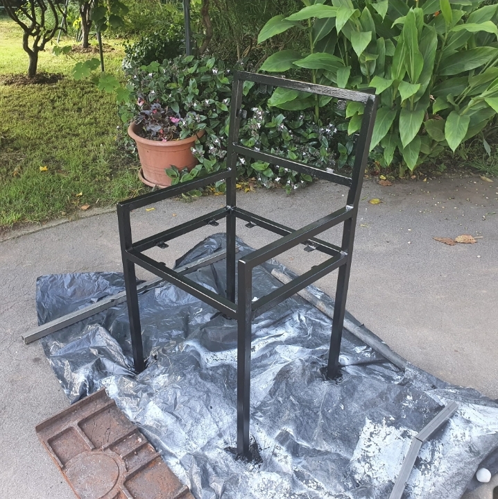

El caso es que estoy haciendo una silla de metal tengo el chasis hecho y ahora que me iba a poner con la madera (asiento, respaldo y posabrazos), me acabo de dar cuenta de que no hice los agujeros para sujetar los posabrazos, los iba hacer por debajo y ahora no entra el taladro. Como posible solución he pensado poner la madera y donde van los tornillos poner tapones de madera incluso con un color que contraste . Como lo veis?

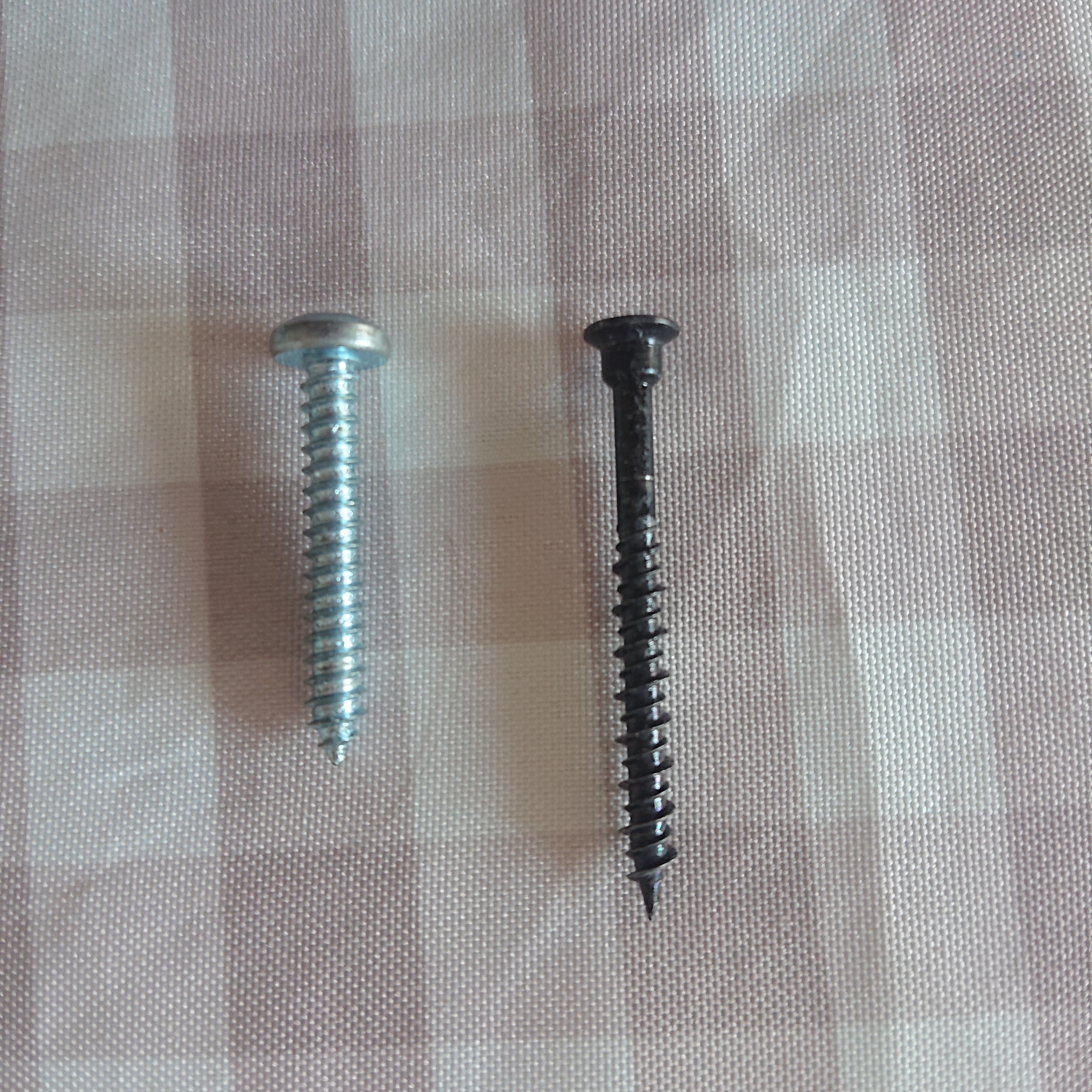

Iba a poner tirafondo 3,5 x30 por debajo primer agujero del tamaño de la cabeza segundo.de 3,5 ahora al reposabrazos por arriba tienen que ser rosca chapa o auto taladrantes y ocultarlos …

Y si haces como en la parte del asiento? Unas pestañas soldadas y que sean un pico más gruesos los reposabrazos
Se ha hecho la silla a medida y con el “encierro” se ha colocado unos kg. No cabe.
Yo mas arriba decia pestañas. pones un liston lateral al tubo de acero,lo atornillas lateralmente y luego el liston desde abajo lo atornillas al apoyabrazos.
También, mas elegantemente todo en una misma pieza con apoyabrazos u madera lateral.

Y haces el agujero fino desde arriba que atraviese todo el tubo, y usas tornillos mas largos de cabeza redondeada?
Podras seguir con la idea original y solo tendras unas bonitas cabezas de tornillo redondeadas que las podras pintar de negro .

Esa es la idea era la que tengo en mente y ocultar el tornillo … y se puede hacer con atornillador pero con cuidado …
