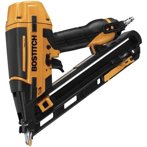

Esa clavadora usa clavos muy delgados (0.8mm = calibre 21), para molduras quedaría bien. En el taller la clavadora más común es la de 1.3mm (calibre 18), es más versátil y no deja un agujero grande. De este calibre tengo una DeWalt y otra Makita, ambas trabajan muy bien. La Bostitch también es buena opción.
Ahora estoy en un proyecto de estructuras sencillas y me quiero ahorrar el rito del tornillo (pretaladrar, avellanar, atornillar, resanar) voy a probar qué tal queda usando clavos de 1.8mm (calibre 15). Hoy me llegó la Hulk (pero no es verde sino amarilla :grinning:) y clava muy bien y fuerte. Tiene soplador integrado, sacapuntas para lápices y no necesita aceite. Ya veremos cómo se porta. :wink:
Bostitch-15
