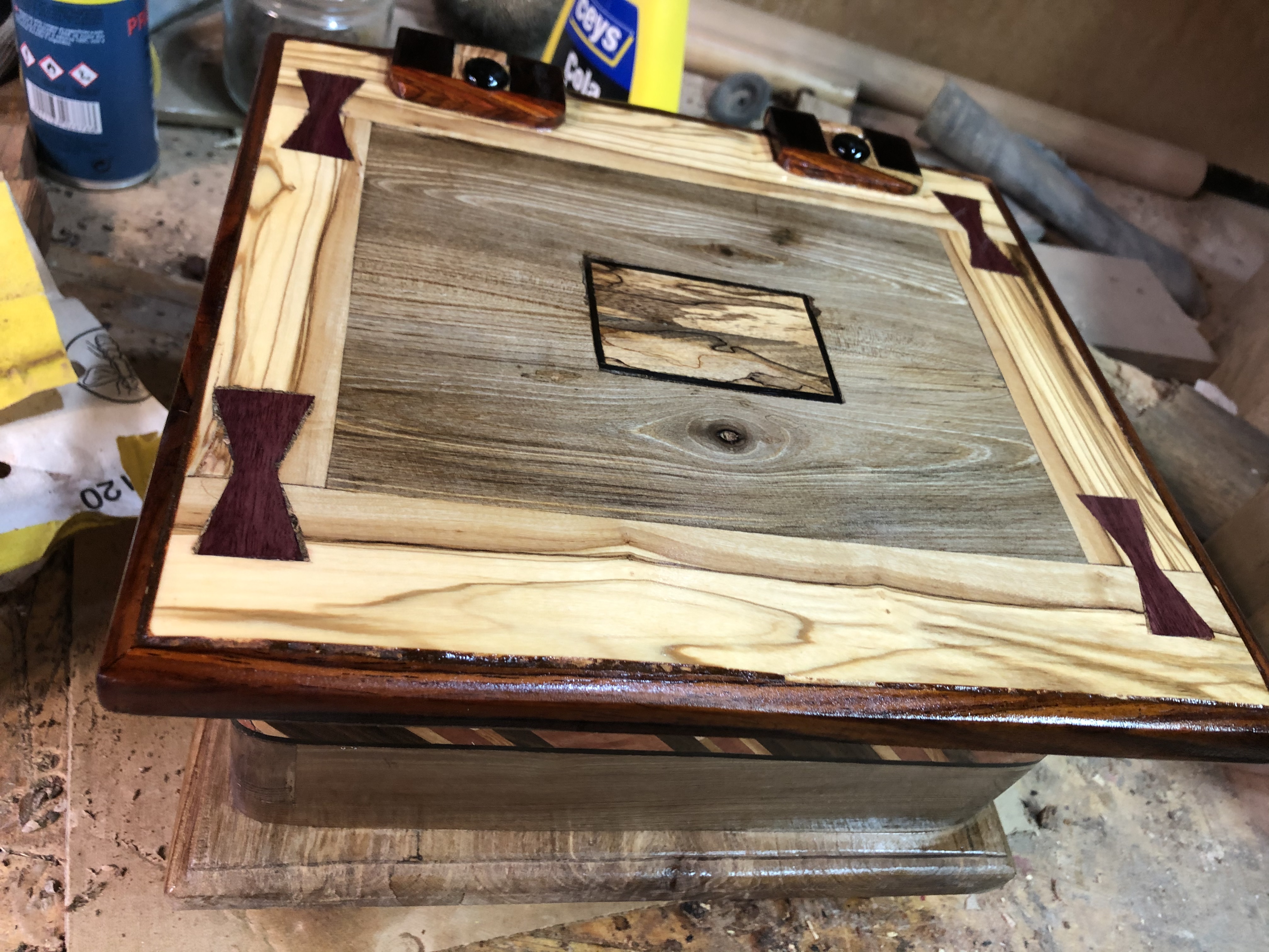

Que chula! Vaya coleccion de maderas
Muy chula!
alguna idea para el interior ??
Un pequeño hueco para poner agua y que haga de humificador.
Importantisimo para los puros…
Chulísima la caja
El fumar mata lentamente… pero yo no tengo prisa
Sitio para poner una esponja húmeda y si le pones un sistema para que puedas estar más o menos abierto mejor.
Si le añades un marcador de humedad lo bordas.
Si está previsto humidor e higometro a ver si llega me refiero idea para colocar los puros Gracias
Por favor, ¿qué cola has utilizado y qué barnices o tintes?
Gracias.
Hola pepe titebon 111 excepto para el marco de cocobolo que lo pegue con cianocrilato he echo alguna cosa con cocobolo y cola ceis y no da muy buen resultado así que no arriesgue si alguien conoce como purgar Eda madera agradecido.respecto al acabado Iva a ser goma laca pero ya voy un poquito cansado de horas así que opté por un satinado.me queda la parte interior para colocar los puros que si sale lo que quiero me lleva un rato todavía.gracias por vuestros comentarios
Buenas. Cedro brasileño o español es lo que suele llevar. Normalmente tablilla de 10 o 12 es suficiente
Peligroso poruqe se puede derramar y ya la armaste. Mejor esponja húmeda
Correcto, se suele usar esa verde que ponen con las flores y es como durita.
Ni colas, ni pegamentos, ni tintes, ni lacas, ni ceras, ni cedro…
A pecho descubierto, verdad?
No se pueden guardar puros en una polvera perfumada.
Y no lo digo por el compañero, que hace unos magníficos trabajos.
