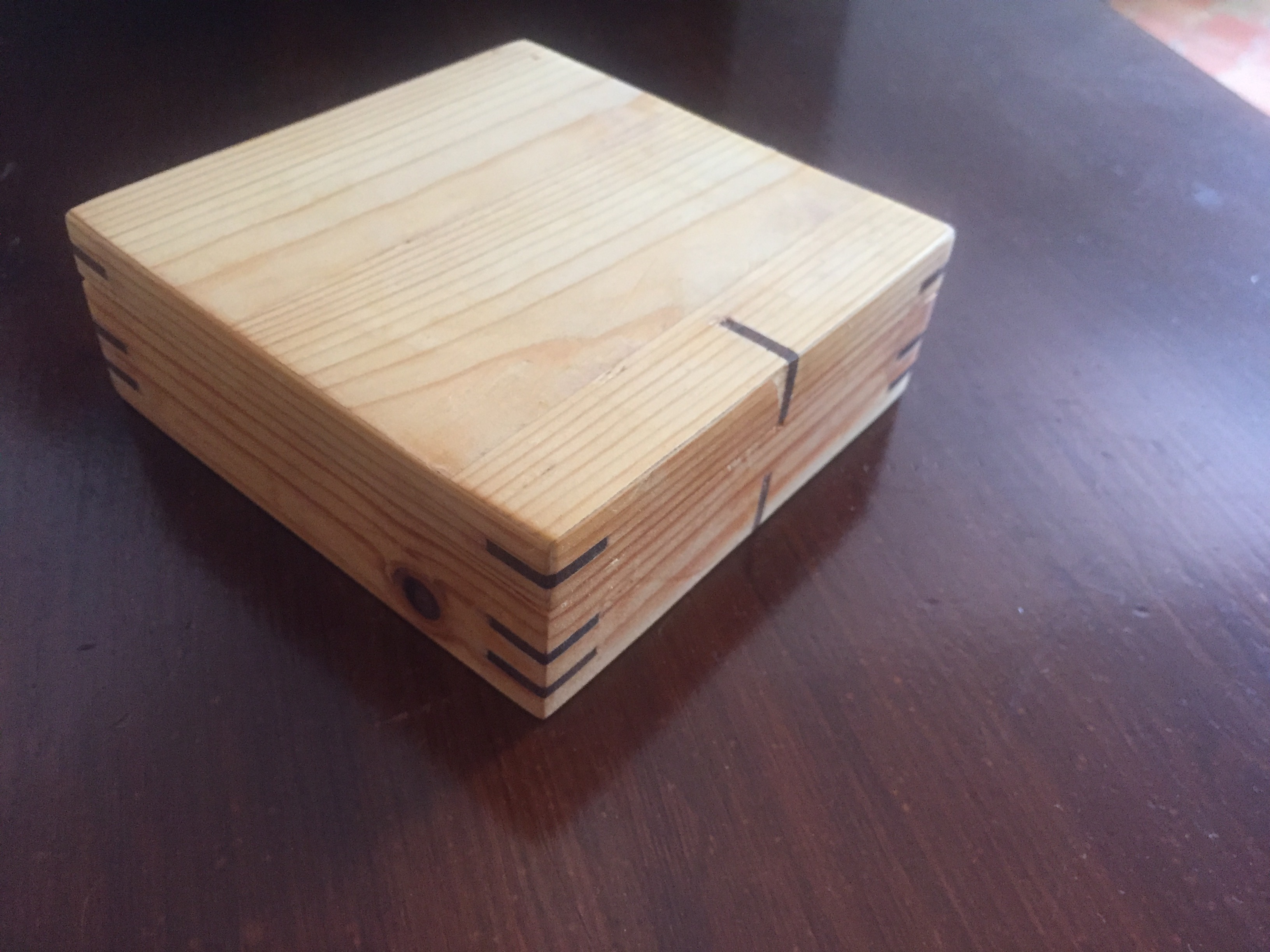

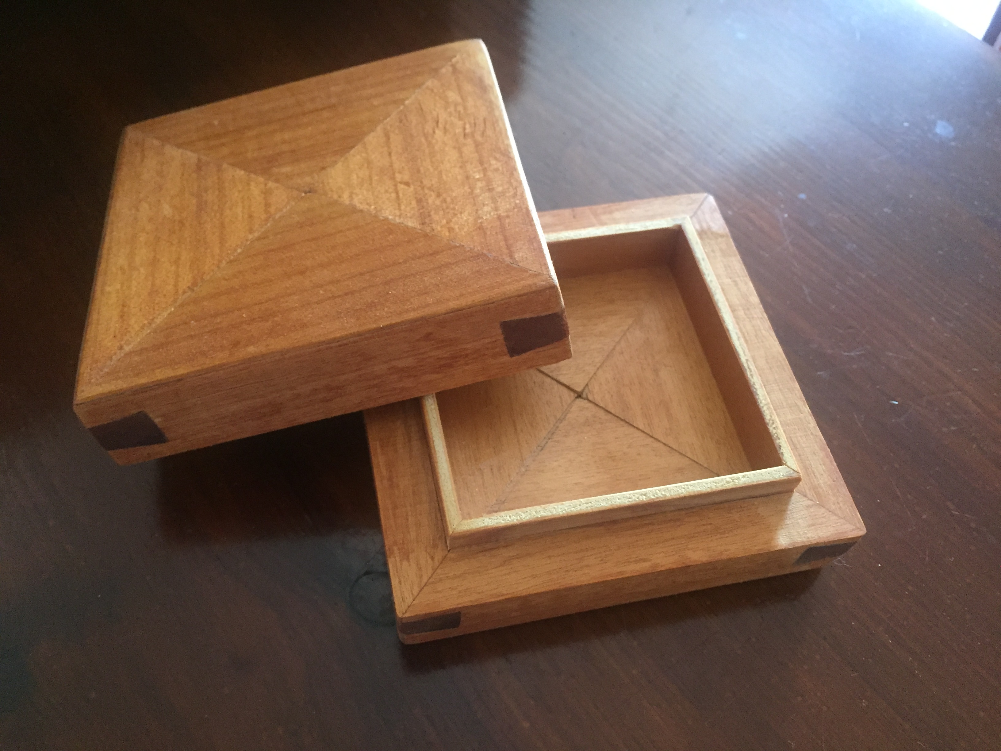

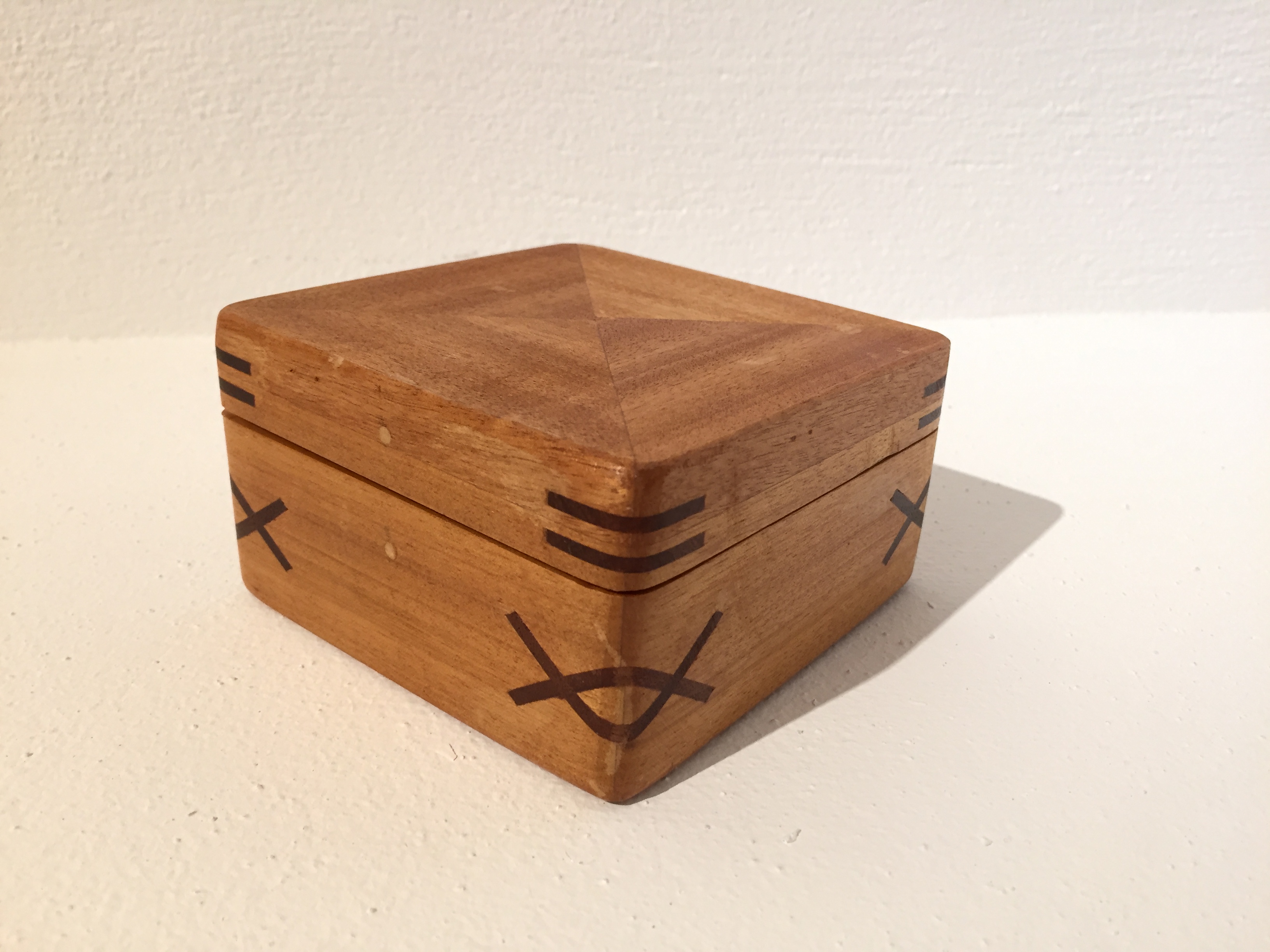

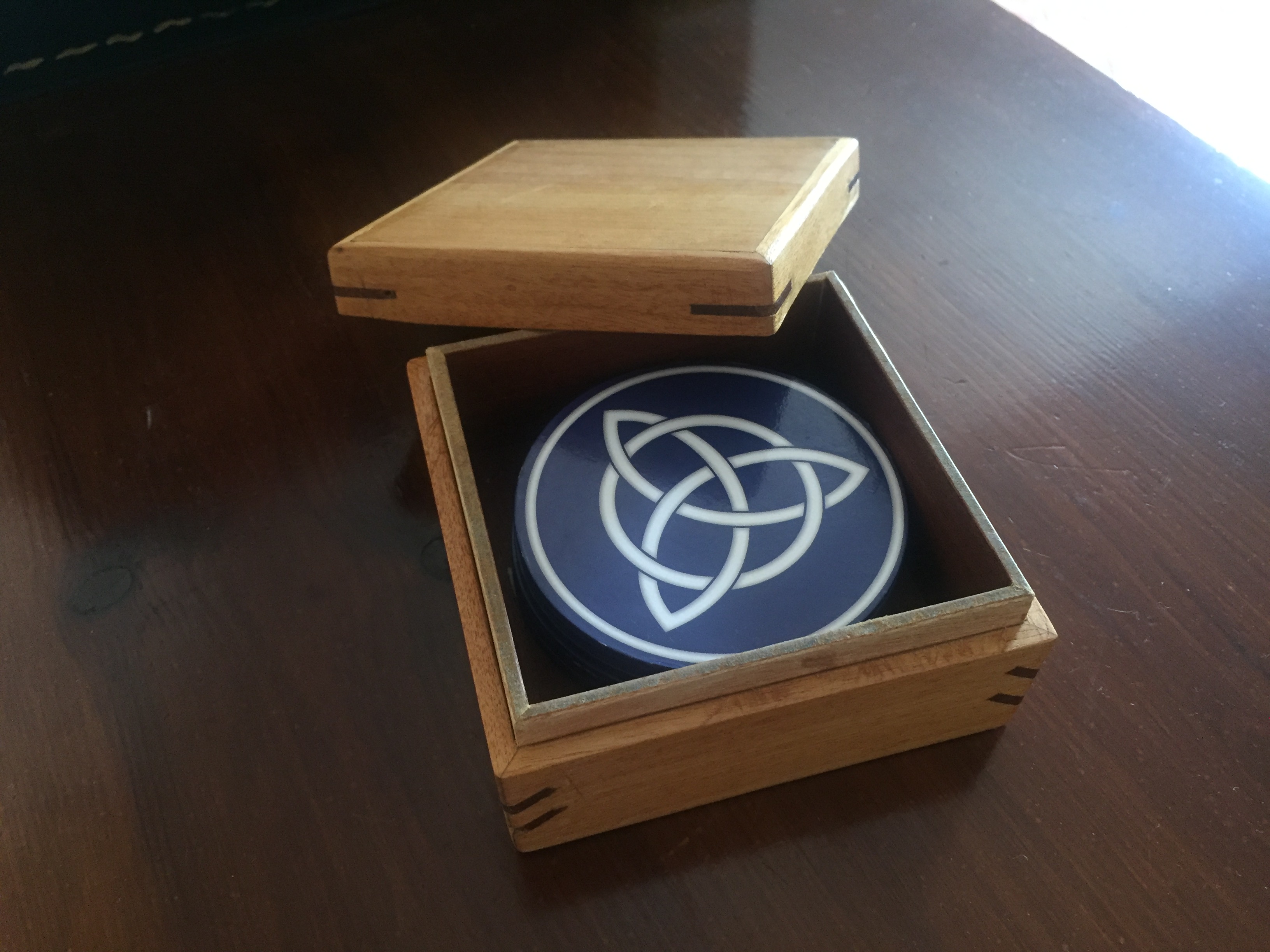

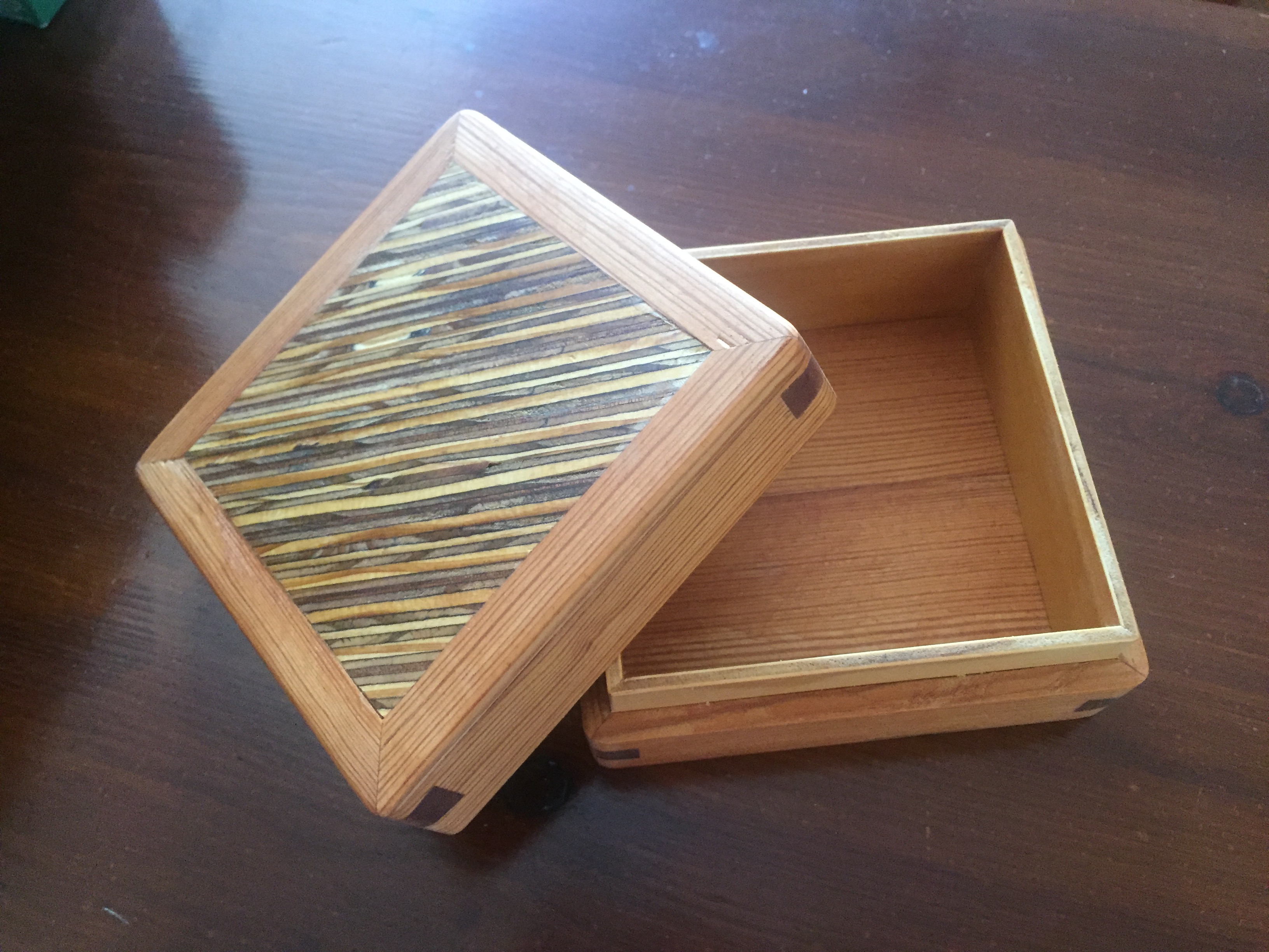

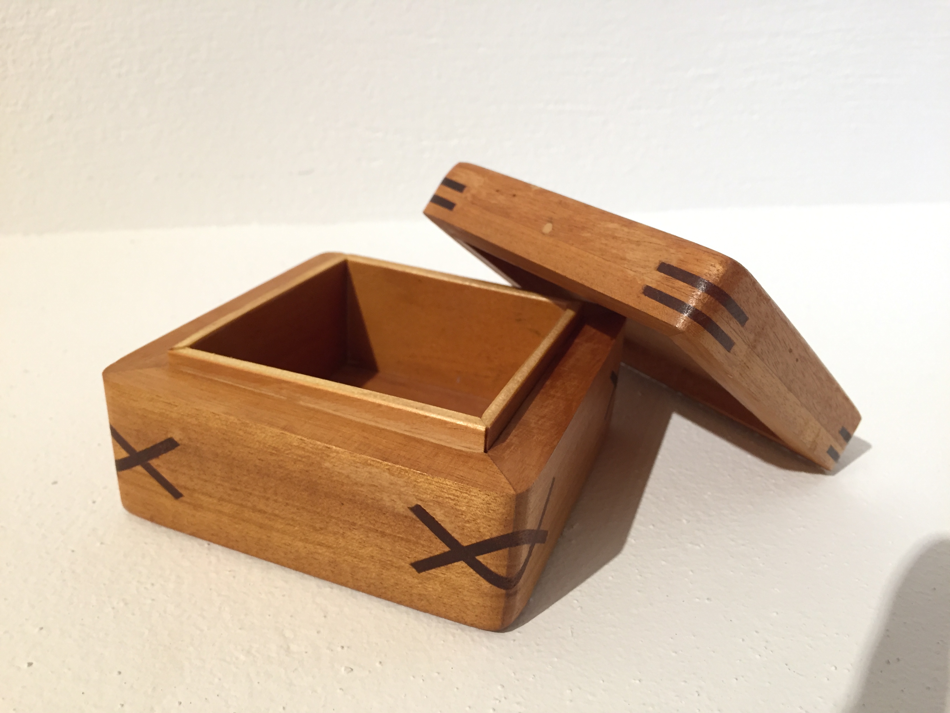

Bueno , pues me animo por primera vez a mostrar algo de lo que he estado haciendo este mes. Tienen muchísimos fallos pero he ido aprendiendo de los errores y poco a poco van saliendo mejor. Son todo maderas recicladas de muebles que alguien había tirado a la basura. Mi gran pelea es conseguir quitar bien los restos de cola y sus manchas que luego quedan más a la vista al darle el acabado con aceite.

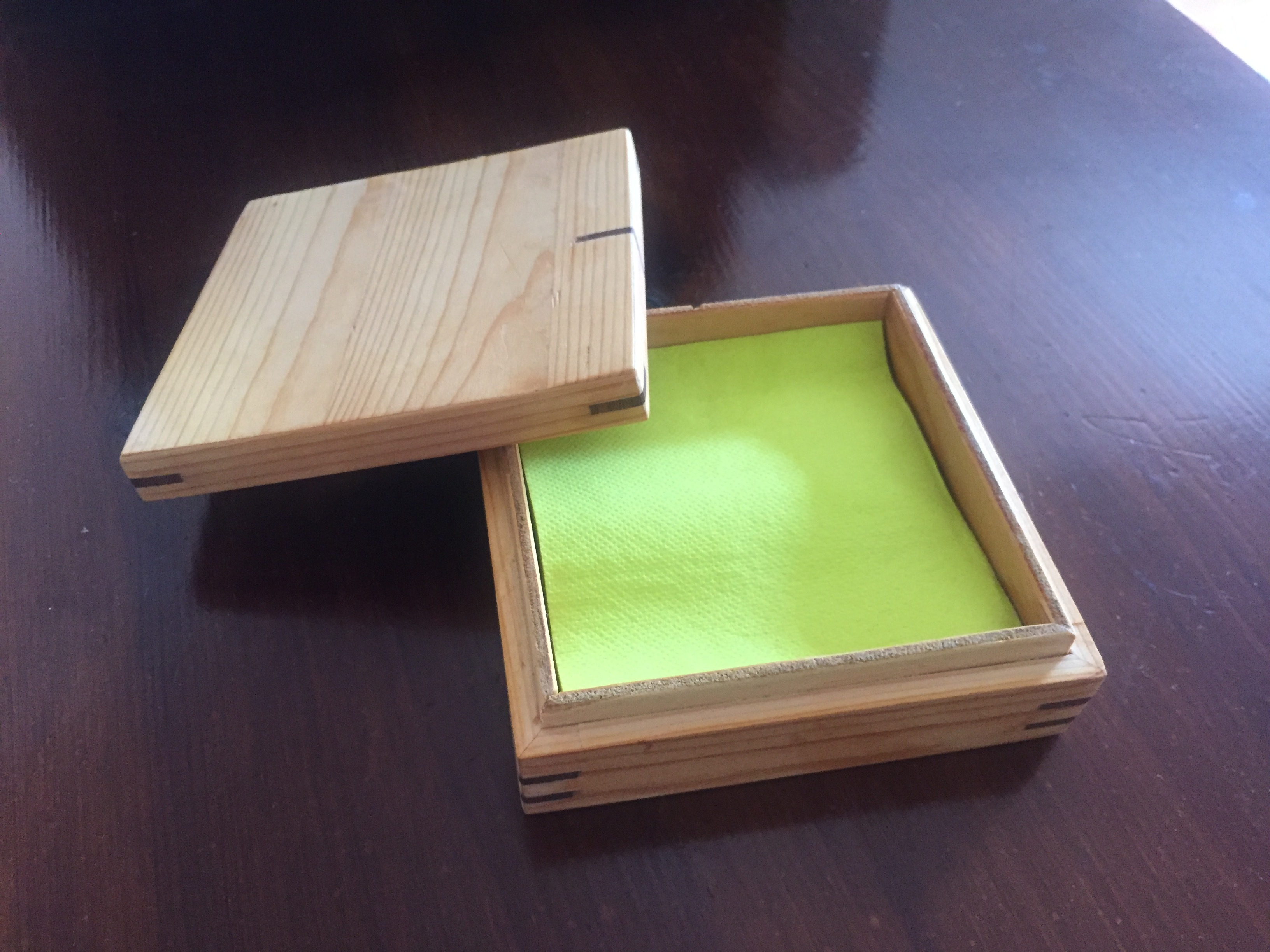

Y sólo para que te tires de los pelos recorta la servilleta y quita resolución a la foto :rofl::wink::rofl::rofl:

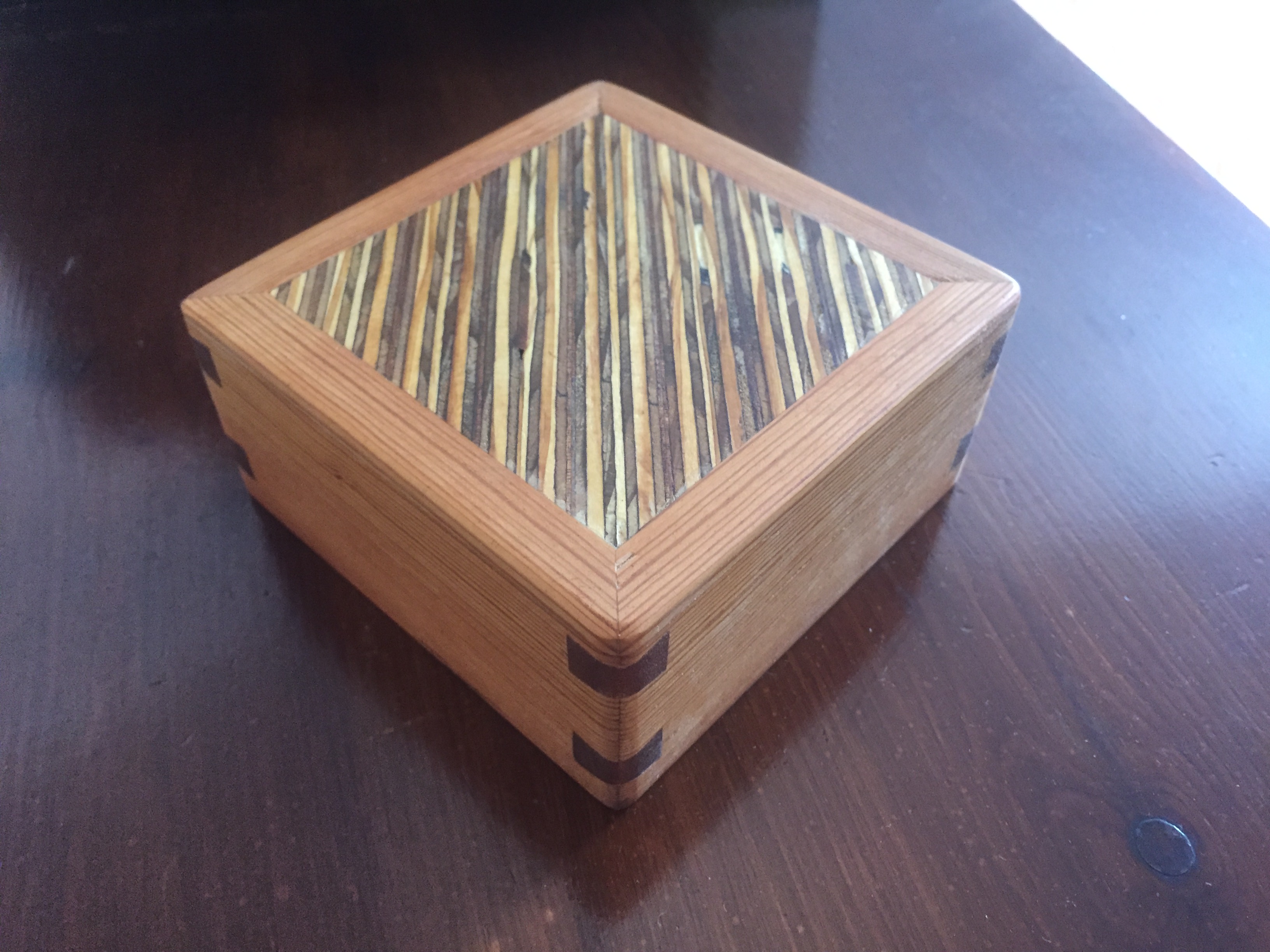

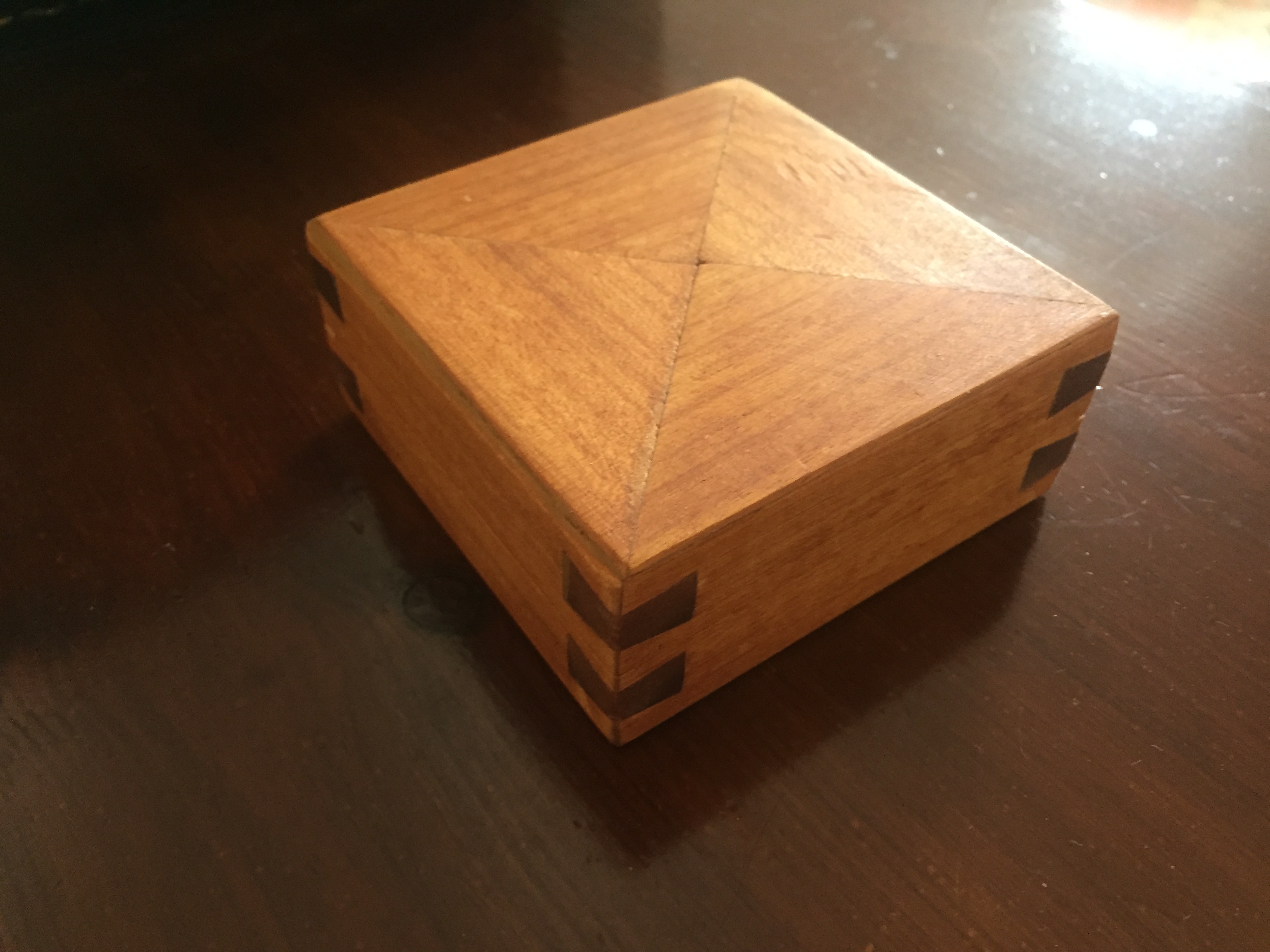

Subo otra más que faltaba

Me refiero a maderas recicladas con que proceden de muebles que la gente tira y que recogo, en este caso no es de madera de palet, por tanto son piezas que ya están cepilladas y planas y yo me limito a quitarles el pulimento o barniz con lija normalmente. los cajones los desmonto y suelo sacar con la sierra de mesa tablillas de 7 u 8 mm luego las lijo para quitar alguna marca de la hoja de sierra y ya están listas para cortar a medida, los ingletes, etc. Por eso las cajas sulen tener 6 o 7 cm de alto por la limitacion que tengo con la sierra de mesa de hasta 8 cm de alto. Los detalles de las esquinas los hago de sapeli, de unos frentes de cajón que encontré.
Los ingletes los hago con una guía de este video:
Los detalles de las esquinas los hago con las guías de este otro video:
y este otro:
jajjaja, tiene s razón, pero es que prinmero fue la caja y luego su utilidad como servilletero!!
Qué tipo de aceite has usado…?? Linaza, teka…??
No osy muy ducho yo en el tema de los acabados y me gustaría jugar un poco con los aceites… a ver que tal.
Pues unas llevan aceite de linaza y otras un aceite con cera de la marca Olinatura, pero la verdad es que este último no me ha gustado mucho porque a pesar de darles dos manos con brocha, siguen quedado zonas con algo de brillo , más saturadas y otras que no, con lo que el resultado no es muy uniforme. Con acelte de linaza es rápido y cómodo frotándo con un trapo impregnado. Es la primera vez que lo utilizaba y es el que me vendieron en la tienda de pinturas de mi barrio, quiero decir que es uno normal y corriente.Yo no estoy muy puesto en acabados, esto han sido mis primeras pruebas.
