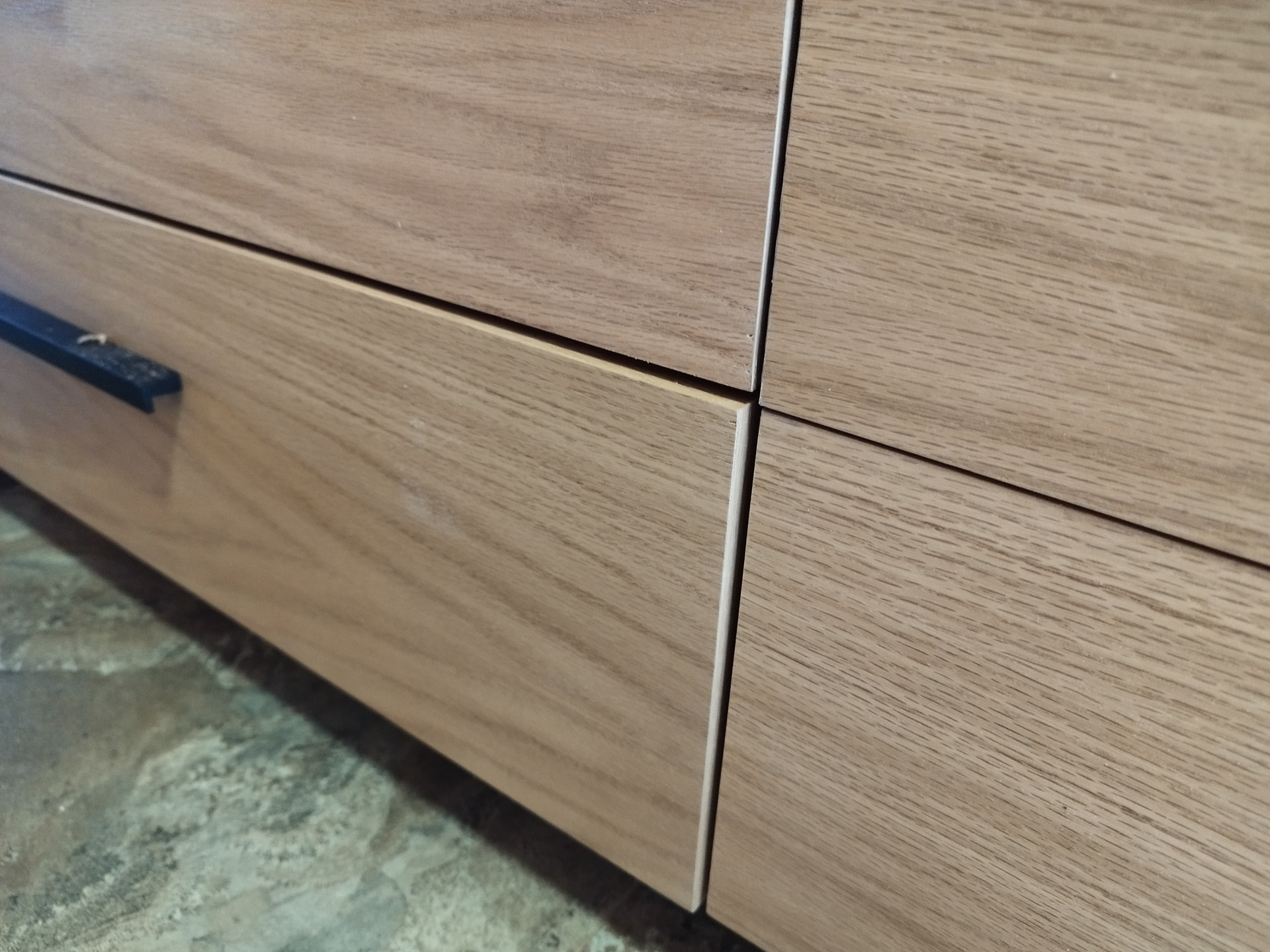

Buenas, os mando fotos de una cajonera de un armario que monté hace poco, no se que habré hecho mal, a ver qué me podéis aconsejar.
Están a 90° respecto al lateral y los dos están a la misma altura porque lo hago poniendo topes, los dos están a la misma profundidad respecto al frente… No son guías malas, las usan bastante para hacer cocinas de gama media baja, andan por los 12€ el pack.
Por otro lado, odio hacer cajones.

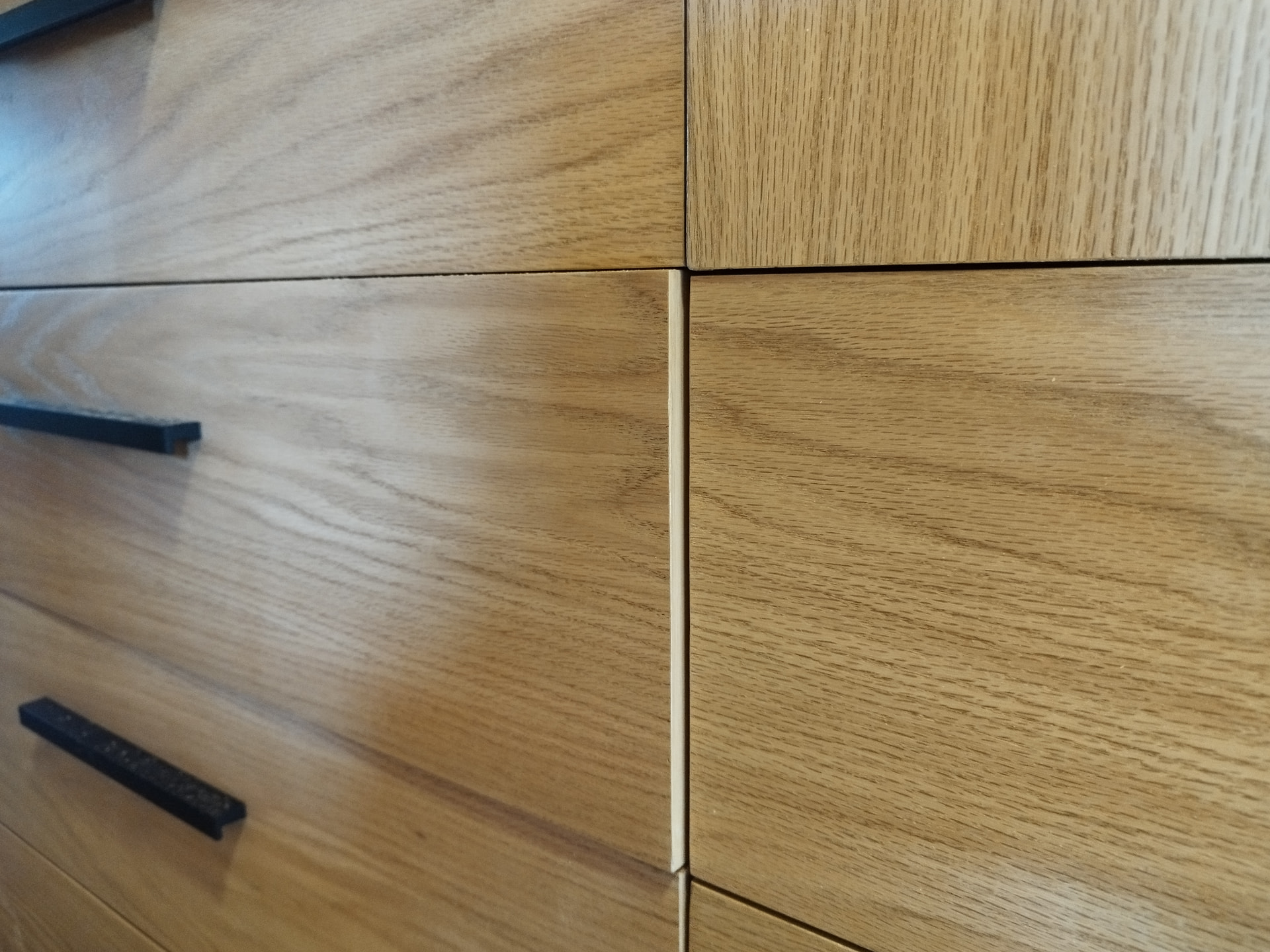

En esa parte esta más afuera, no llega a tocar contra el lateral, en el lado opuesto si que toca sin problema.
Este algo menos salido pero también.
Será problemas de los cajones en si? O de la instalación? No lo entiendo la verdad, probé a meter la guía más adentro en la zona que queda sobresaliendo y sigue igual.
Gracias!!
Que ancho tienen los cajones??
Posiblemente los cajones no estén escuadrados correctamente.
Este fallo ya lo he hecho :sob::sob::sob:
También el material de los frontales se puede haber movido,si no se dio producto por los dos lados.
Estuve con un problema parecido, despues de mover guias, medir el cajón y abandonar hasta el dia,siguiente la noche me aconsejo mirar dentro. Y había un descuadro. Una acumulacion de pequeñas cosas. Medio mm por aqui, medio por alli, una galleta mal puesta.. etc ..que en vez de equilibrarse se sumaron y era una especie de trapezio en vez de un rectangulo.
Medi con una escuadra desde la linea frontal (referencia obligada) y un lateral se abria, el otro cerraba y forre cada guia al fondo por una, al frente por otra de lo que medi con la escuadra.
Funciono, pero igual no es el problema, aunque se parece
Ahhhh pues cuadra totalmente lo que decís! Seguro que es eso! Ya os contaré, es más fácil entonces de lo que pensaba de solucionar, lo escuadrare bien allí mismo quitando los dos tornillos que le pongo al fondo y luego lo vuelvo a atornillar.
