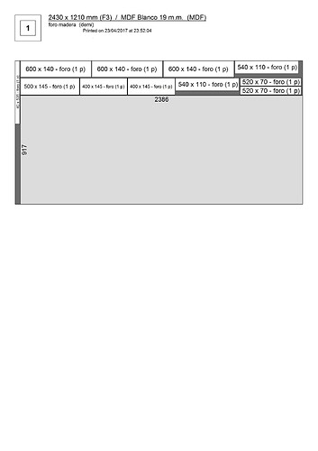

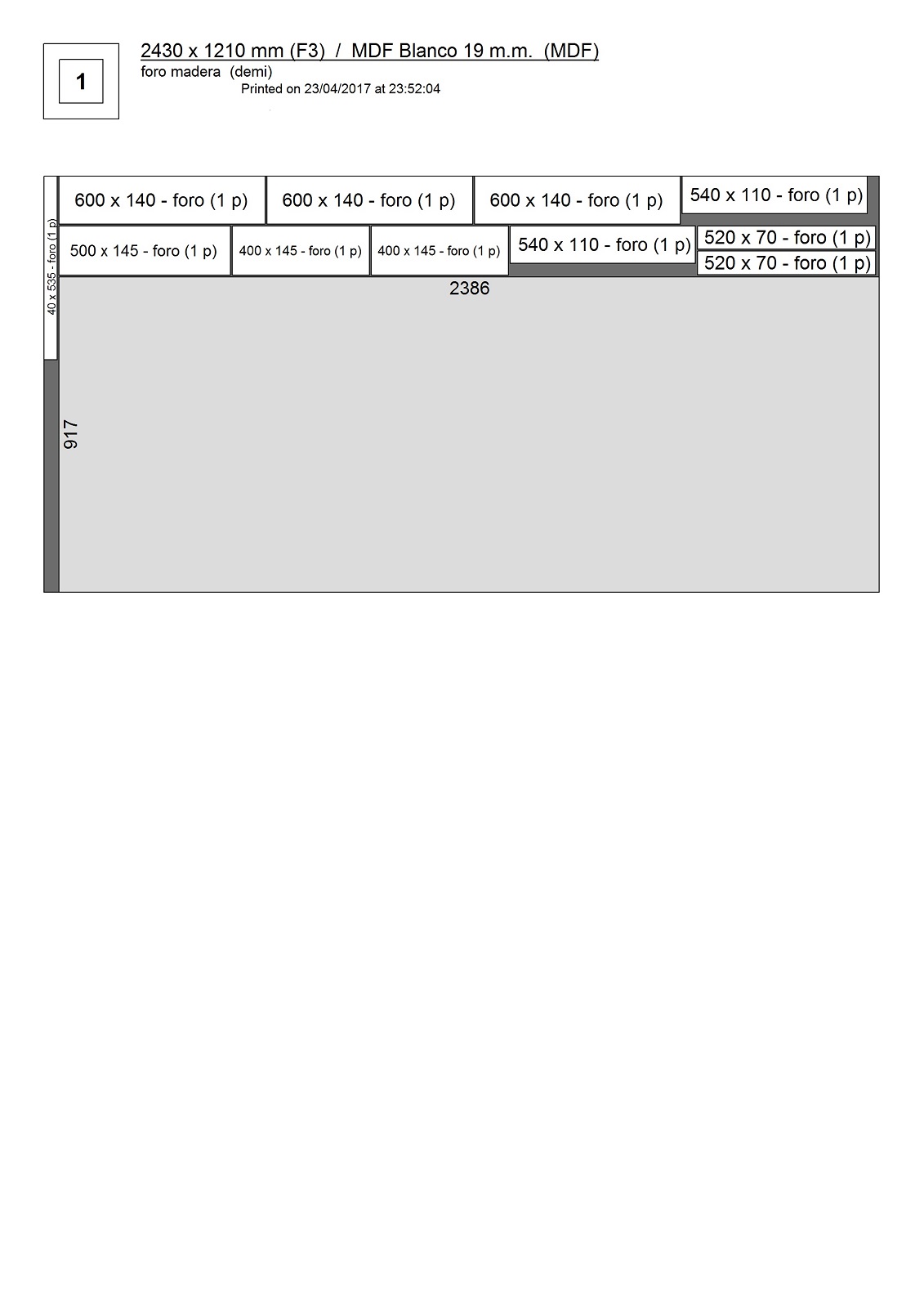

Lo mas sencillo es hacerte un pequeño croquis : dibuja un rectangulo como si de un tablero se tratase y vas dibujando las piezas que necesitas descontando las medidas de la medida del tablero que en sus versiones estandarizadas tiene 2440mm x 1222 mm
sin indicar si quieres el dibujo de la veta en las piezas con una orientacion determinada y la medida que das de 145x400x70 que entiendo son piezas irregulares y tomo como si fueran cortes a 145x400
serian 11 piezas sacadas de un tablero de 2440x1222 del cual consumiriamos un 22,23 % y nos quedaria un resto de 2386x917 mm

Hay un software gratuito maxcutsoftware.com/ que le pones los cortes tal como lo has dispuesto tu y con solo indicarle el grueso del disco te hace el croquis y te calcula los tableros que necesitas .
Además te lo deja grabar e imprimir para llevar al almacén de maderas .
