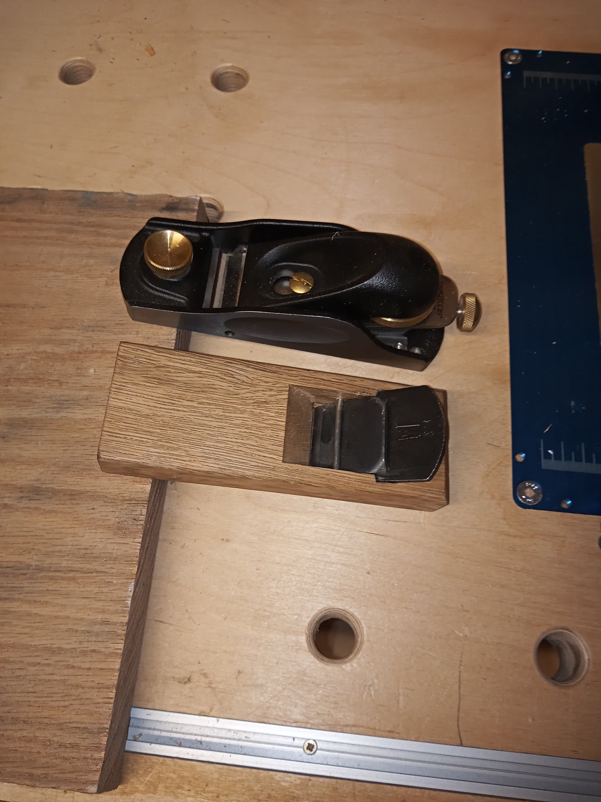

Compré este cepillo de testas japones de la marca Kakuri por 29euros en amazonia.
No esperaba gran cosa…pero estoy muy sorprendido con él y lo recomiendo.
Es cierto que hay que pelearse con él para configurarlo. Hay que trabajar la cuchilla, contrahierro, cama para asentar bien la cuchilla, la suela…pero viendo unos videos por internet y paciencia se deja hacer.
No se le puede pedir lo que me da mi otro cepillo premium, pero va muuuuuy bien.
Os paso una foto para ver la medida de cepillo comparado con otro que tengo y un video donde lo pruebo en diferentes maderas.

@Pepet no sabría decirte las horas…un finde semana pero nada de intensivo.
El problema que tuve con el mio fue que el pasador para sujetar el contrahierro estaba doblado (sigue igual)
Lo difícil fue asentar la cama de la cuchilla porque salia torcida o inclinada respecto al plano de la suela…resolví con cinta carrocero en la cama a modo de cuña y asunto resuelto.

Ayer me llego uno, llego perfecto, bien afilado y solo 5 minutos o menos pasando el contrahierro por una lija que apretaba mas de un lado que el otro, para mi que los hacen con una CNC y asi de perfectos quedan.
Una vez ,llegue en casa lo probé,que gusto al sacar virutas, me quede alucinado, nunca habia probado un cepillo japones pero parece que patina.

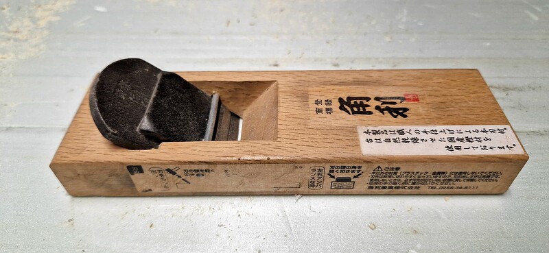

Ese es el que tengo, pero ojo! Hay que configurarlo

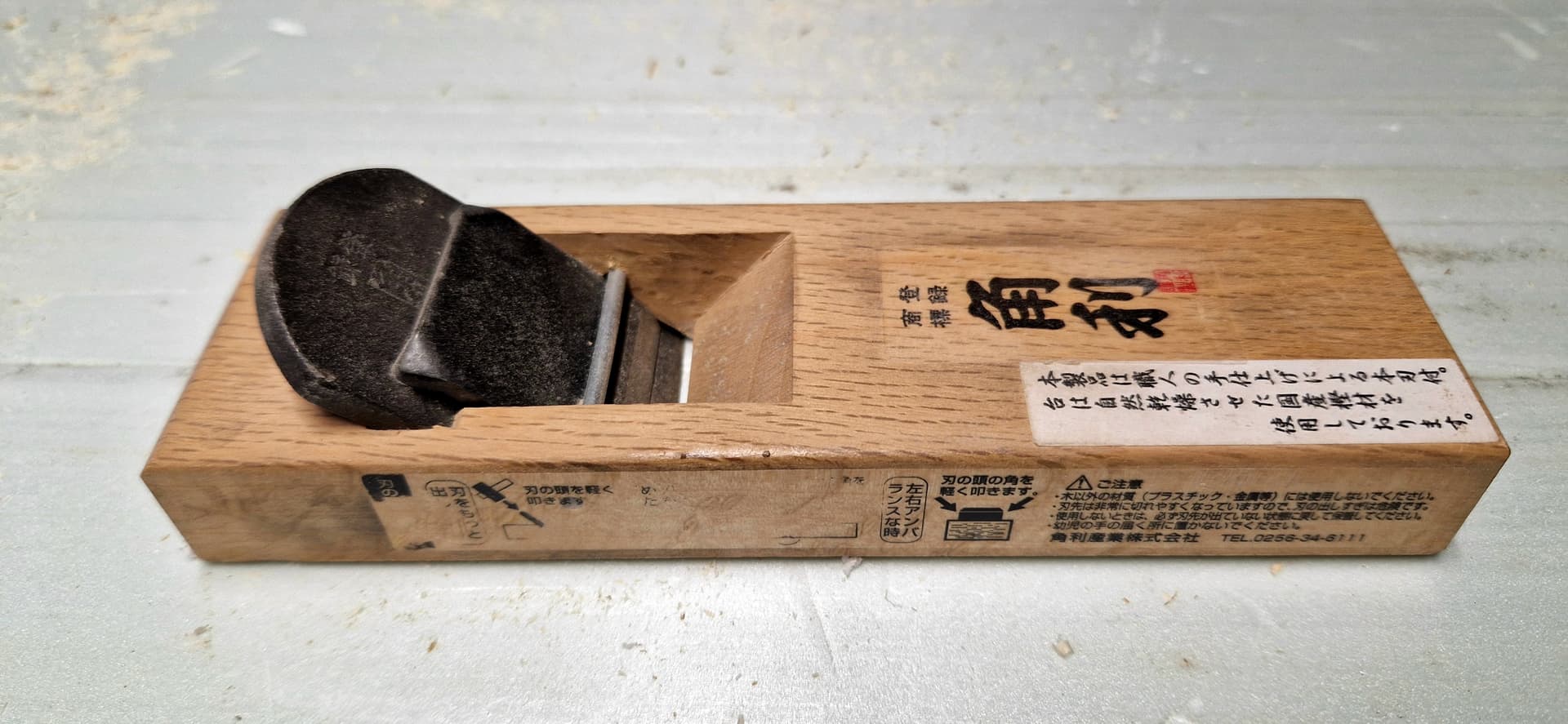

Este de la foto tiene la cuchilla vieja i mas gruesa y en las fotos de ali son muy liantes porque aparecen difentes cepillos, de todas maneres es el de 150mm. El de amazon tiene mas delgada la cuchilla i recta, no en forma de cuña, pero alomejor la de forma de cuña es el de 180mm de ali a saber ?
Como he escrito el mio venia perfecto con 5’ o menos de asentar la cuchilla y contrahierro cepilla perfecto pero supongo que me toco el bueno(suerte). lo que me costo mas fue sacar la cuchilla la primera vez.
Como lo hiciste ?..tal como indican las fotos de Amazon ?
