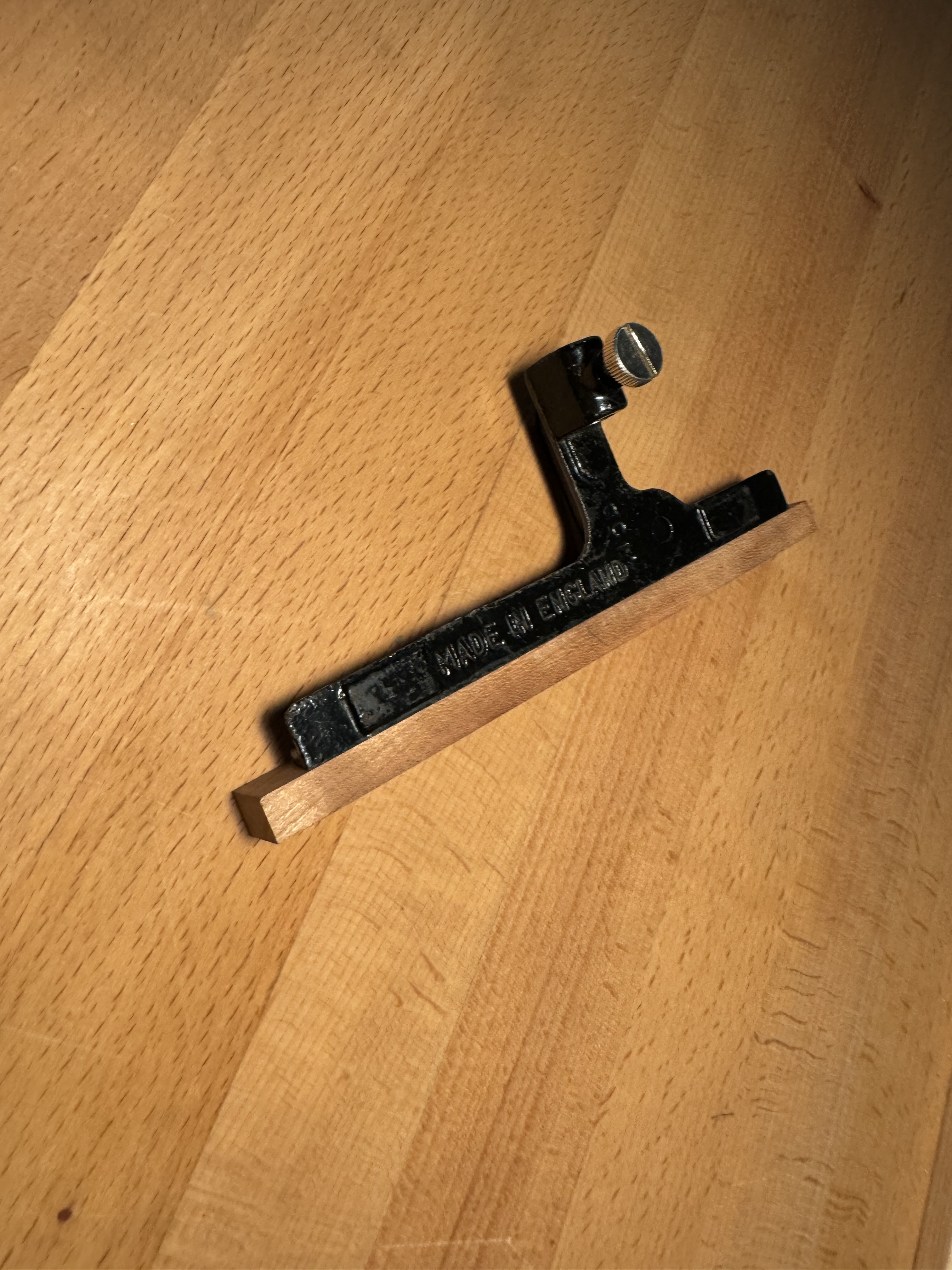

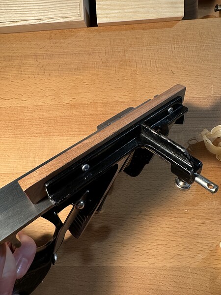

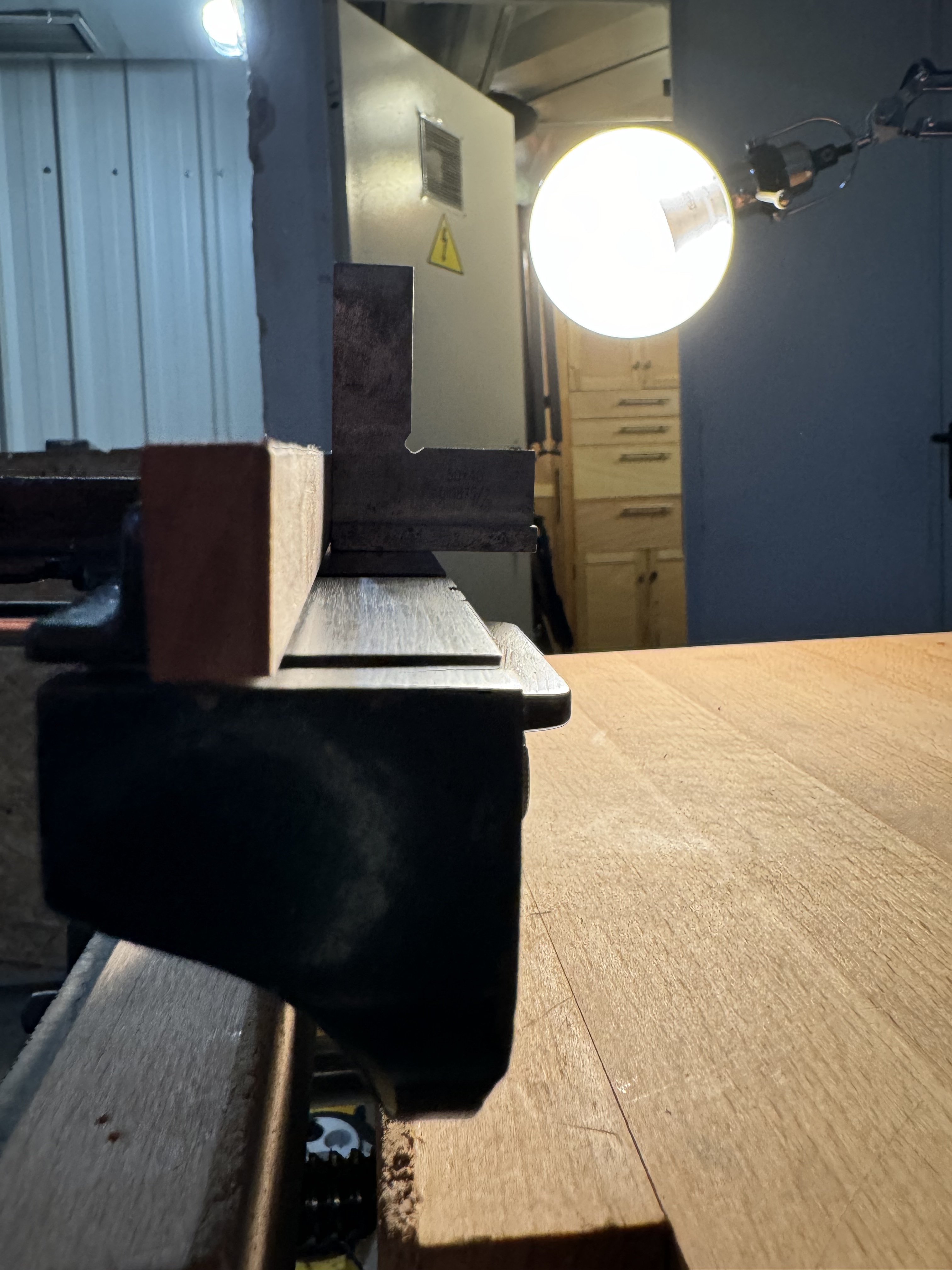

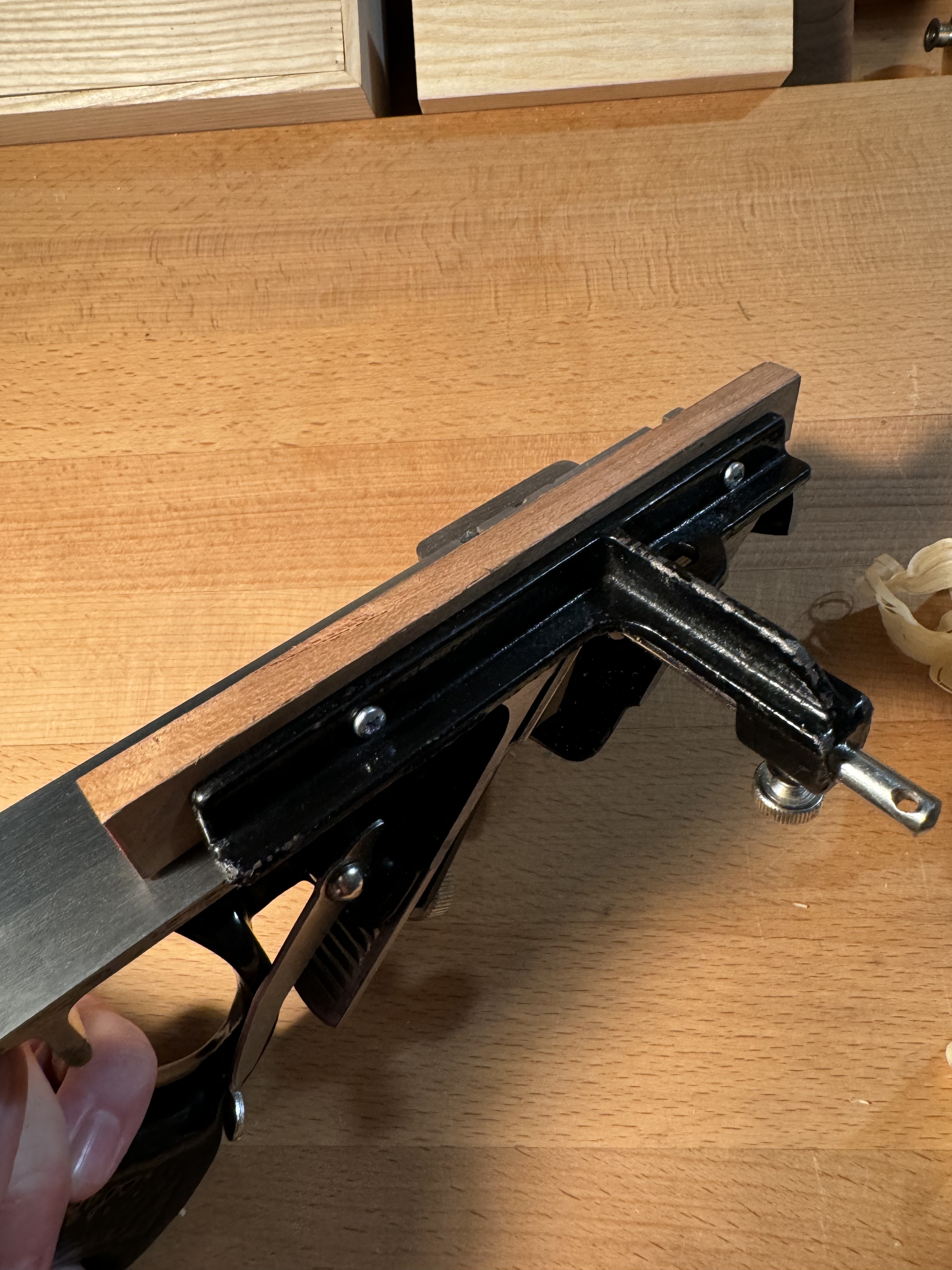

Bueno, he podido resolver la escuadría de la guía con un taco corrigiendo. La madera escogida ha sido cerezo americano, el ébano no ha llegado a tiempo!!
Puede que con el tiempo le haga la cuña de ébano y algo más fina, pero no tenía tornillos tan pequeños.

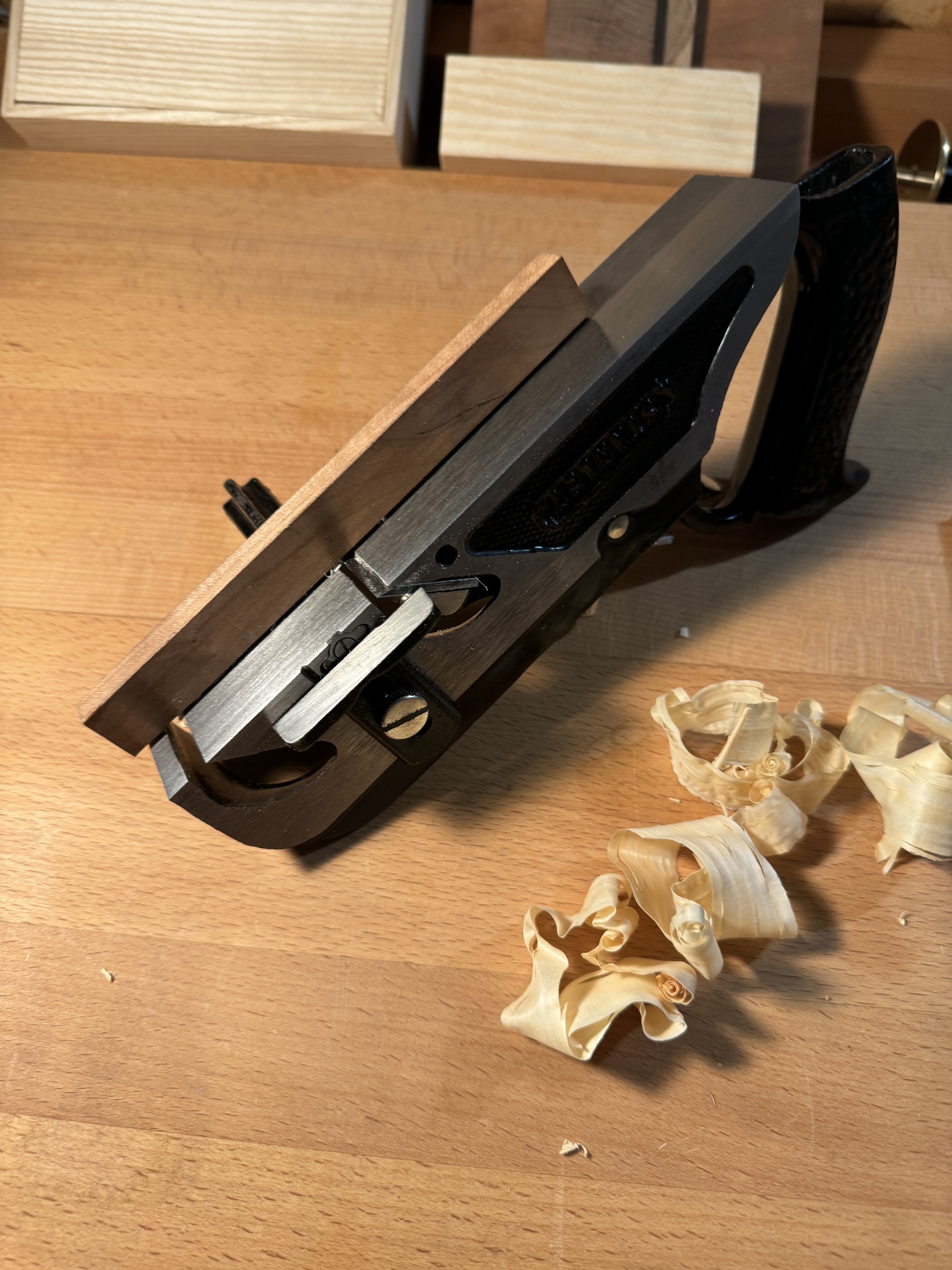

Si le das cera de una vela cuando lo uses, al igual que a la suela, te irá más fino, menos fricción.
Anotado eso!!
Yo no le reduciría mucho el grosor.
