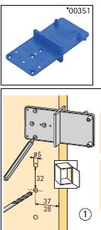

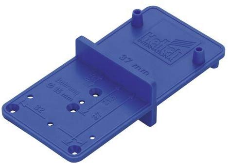

También tienes plantillas de Hettich.
yo compré esta de color azul por amazon
PlantillaHettichBisagras
Yo tengo esa plantilla y es muy útil y sirve para bisagras de ∅35 y ∅26
