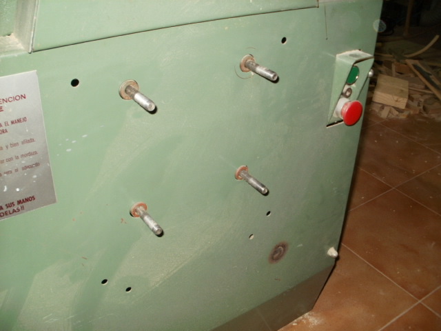

Hola Agol,en la foto del enlace solo se distingue un tornillo,supongo que como minimo traera otro,si toda la escopleadora descansa sobre dos tornillos lo de las arandelas no vale.Yo tengo la K31 y aqui descansa sobre cuatro tornillos,como bien dices en Robland se pùede ajustar casi todo pero por muy buenas que sean las Robland no vayas buscando el milimetro perfecto.Intenta mirar si puedes ajustar simplemente la mesa no todo el conjunto,la mia la tengo desmontada y nunca me he fijado mucho en esto pero lo puedo mirar y comentarte algo.

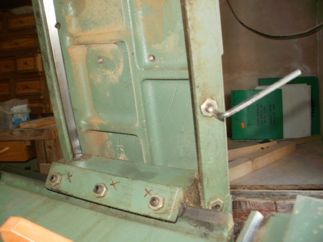

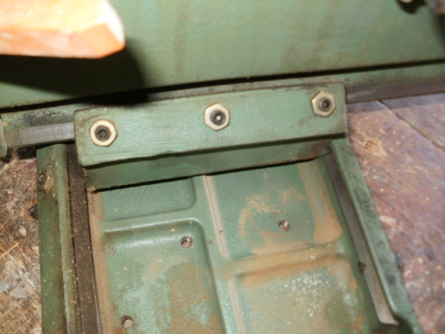

Efectivamente, mi mortajadora descansa solo sobre dos tornillos. Y el problema es que no es un desajuste de 1 mm., sino que es bastante más. Tal como estaba, sin ajustar, mirándola desde un lateral, la mecha está paralela al plano de la mesa. Pero mirándola desde arriba no está escuadrada con respecto al borde más largo de la mesa(con el lado corto de una escuadra de 15 cm. colocado contra la mecha, el extremo del lado largo estaba separado más de 1 cm. del borde de la mesa). De este modo, colocando una arandela en uno de los tornillos, se desvía el conjunto lo suficiente para que los bordes laterales de la mesa y la mecha queden más o menos paralelos (¡Pufff, qué difícil de explicar!). Es una chapuza, pero no encuentro otro modo. He desmontado la mesa, con sus guías, pero no he visto ninguna forma de ajustarla independientemente del soporte que la une al bastidor de la máquina. En fin, que te agradecería un montón si miras en la tuya a ver si descubres algo que pueda darme una pista.
