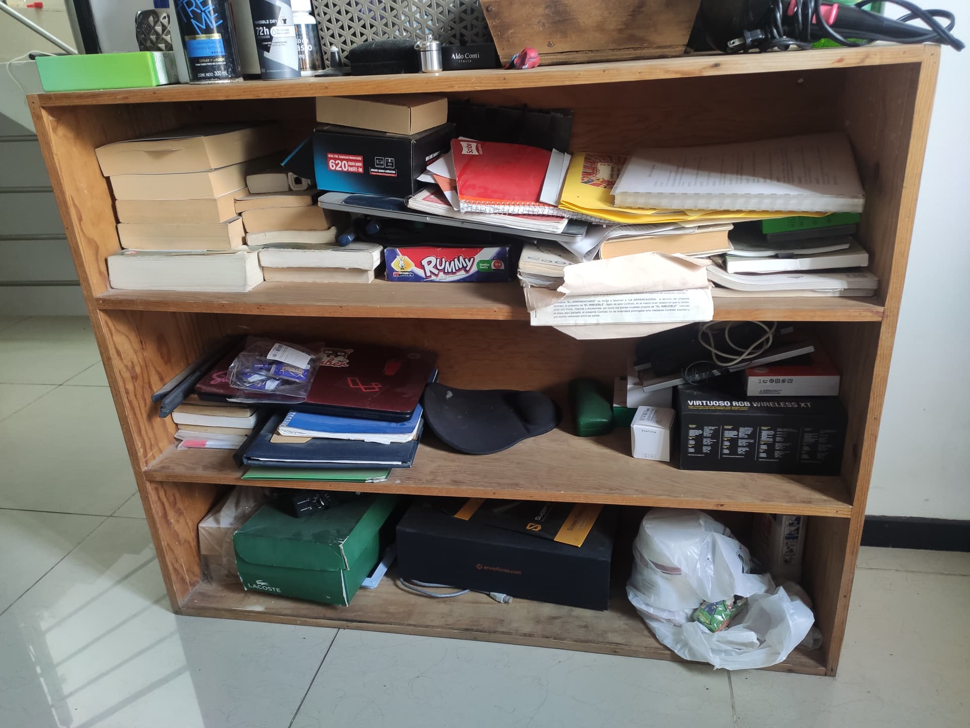

Hola tengo un librero que deseo dividir horizontalmente como esta, quiero dividirlp en 2 para que me queden 2 completos (tiene 3 repisas), mi duda es como puedo trazar como cortarlo y si una caladora me sirve para dejar un corte limpio.
De antemano agradezco su ayuda.
Pues no tiene mucho misterio el trazado. Yo intentaria ves si es facil desmontar todo, si lo ves viable solo tienes que cortar las 4 baldas y la trasera a la mitad.
Una caladora no es lo mas fino pero para algo puntual te valdra, usa una guia recta para apoyarte mientras cortes, una cuchilla buena no del chino y pon la maquina en avance lento. Con ello minimizaras el astillado etc, lo que quede lo repasas con lija.
Ademas, si los montas luego tal como esta (te haran falta dos laterales como los que hay), el lateral monta por encima del sobre por lo que te tapara los fallos si no son graves
