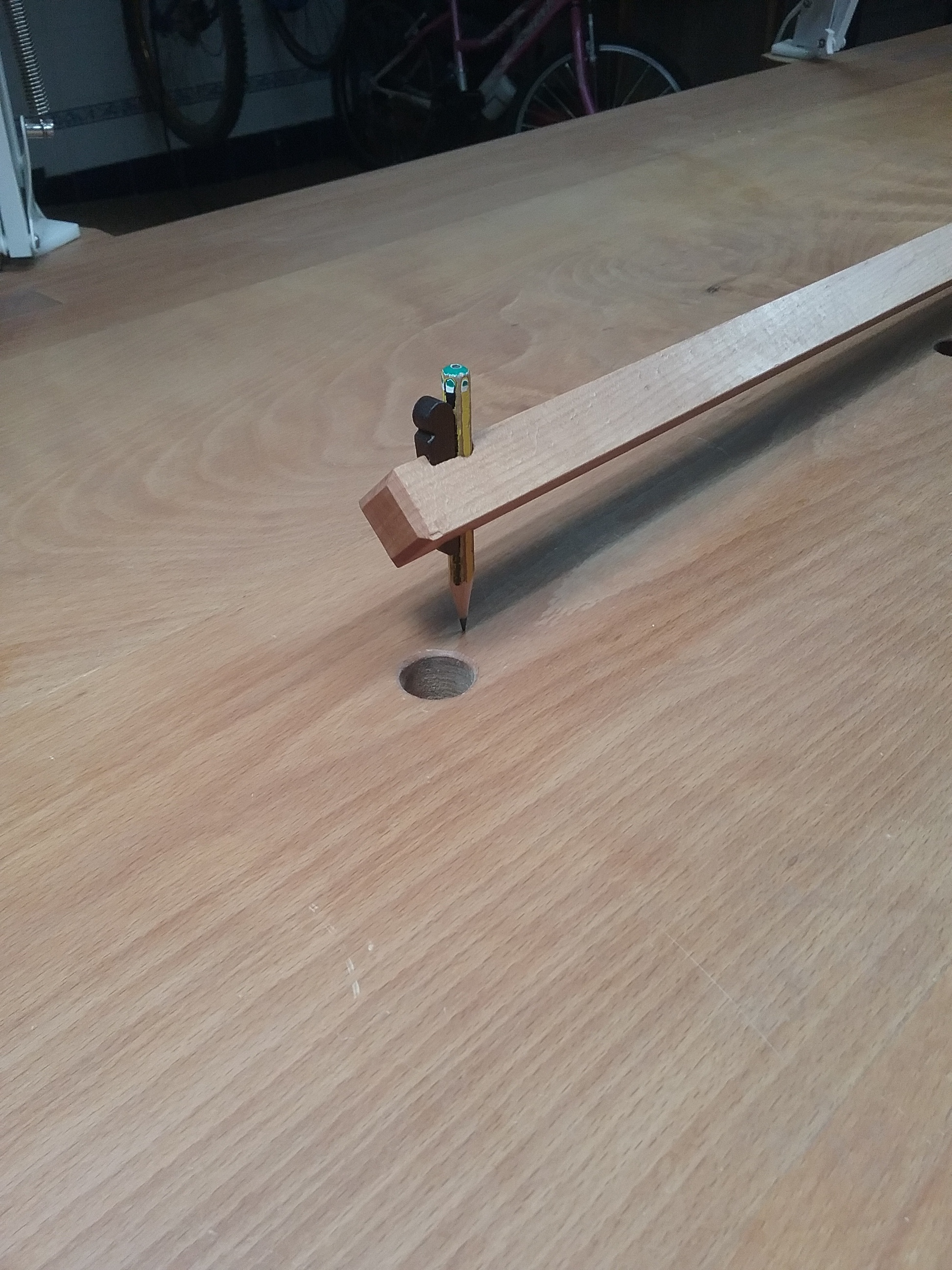

Si solo vas a hacer una circunferencia yo cogería un listón y haría un taladro para clavar un clavo para el eje y otro a la distancia que necesites para marcar.
lo mas sencillo y económico es que te lo fabriques tu mismo. Como te ha dicho Juanky, con un clavo, un lapiz y un trozo de madera tienes un fabuloso compás de varas. Si quieres complicarte un poco y que ya te sirva para varios proyectos, en este video tienes un tutorial estupendo. YouTube

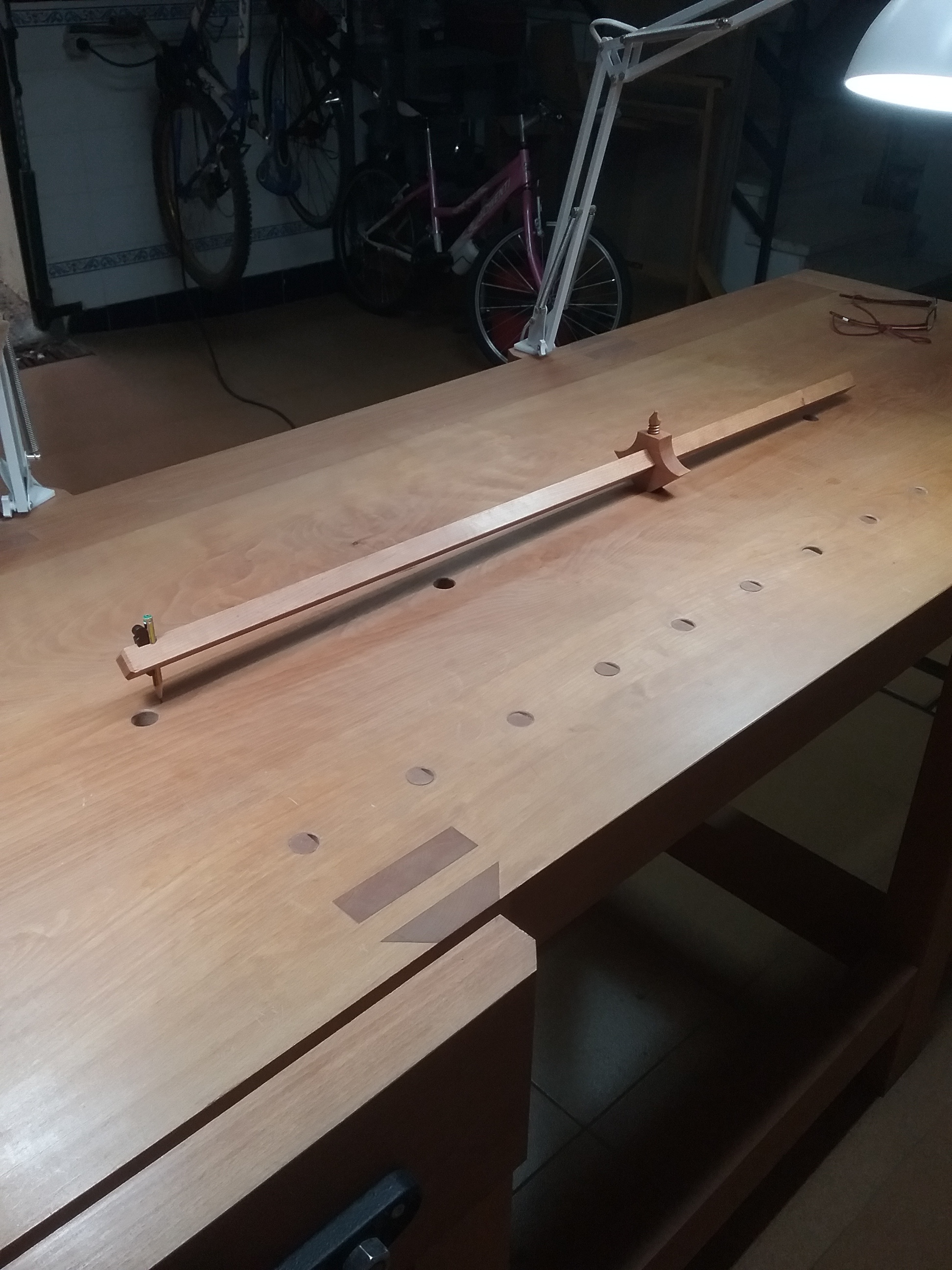

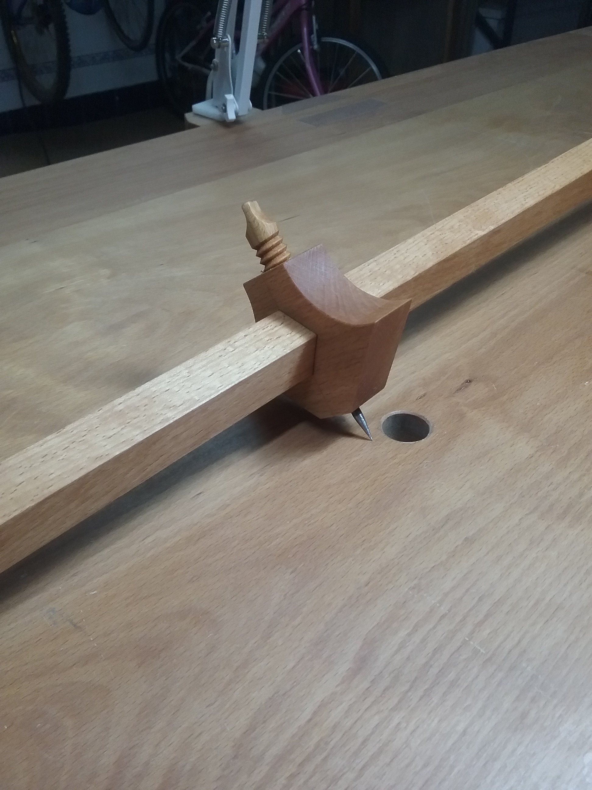

En el enlace de arriba lo tienes a la venta. Este de las fotos es el mío y te garantizo que hace unos círculos perfectos😉 por 2 € .
![imagen|450x600]
Exacto, esto es lo que se llama bueno, bonito y barato, además de que puedes hacerte varias varillas para distintos círculos de forma barata.
Uno hecho por nosotros no tiene por que tener menos calidad ni precisión, por lo sencillo que es, lo podremos adaptar mas fácilmente a nuestras necesidades y nos puede durar muchos años.
Muy guapo Carlao! Dudo que uno comercial sea más preciso. Si los quieres más preciso, con afilar más el lápiz…

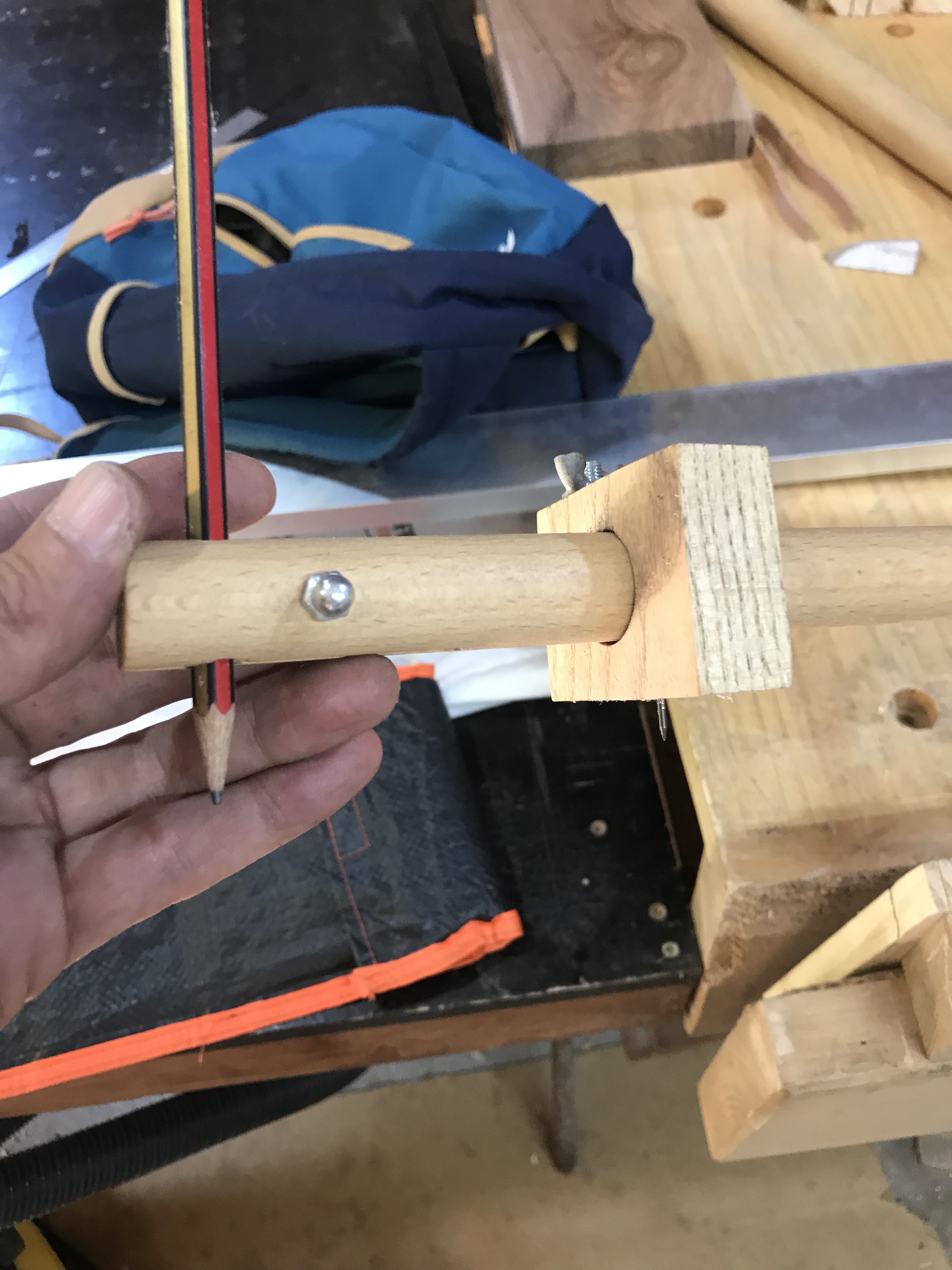

El compas de varas es lo mas sencillo de hacer incluso con un cordel… yo normalmente lo hago con trozos de tablero por que casi siempre termino haciendo uno para cortar con la fresadora asi desde el principio ya tengo in mente que montare la fresadora,

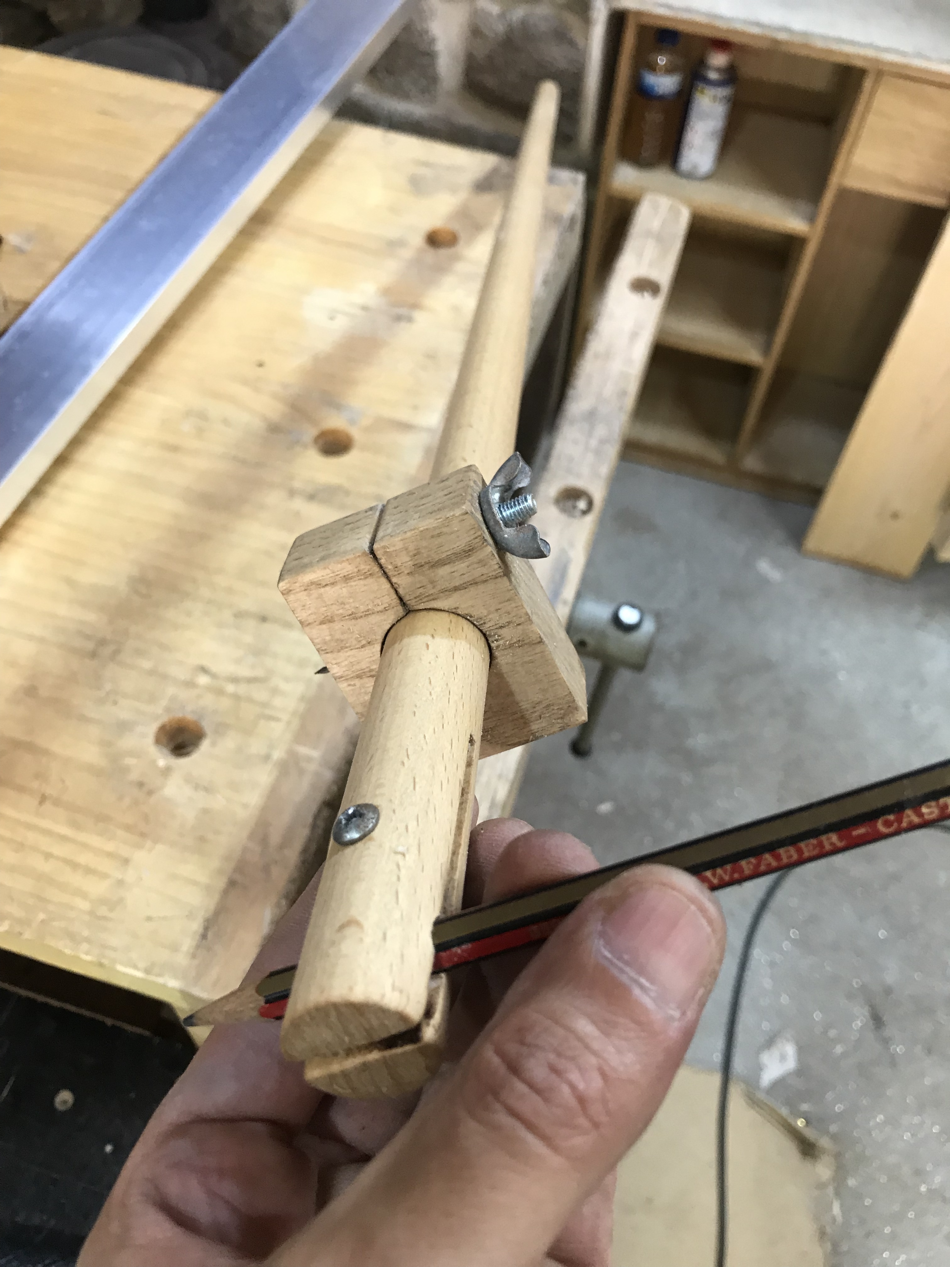

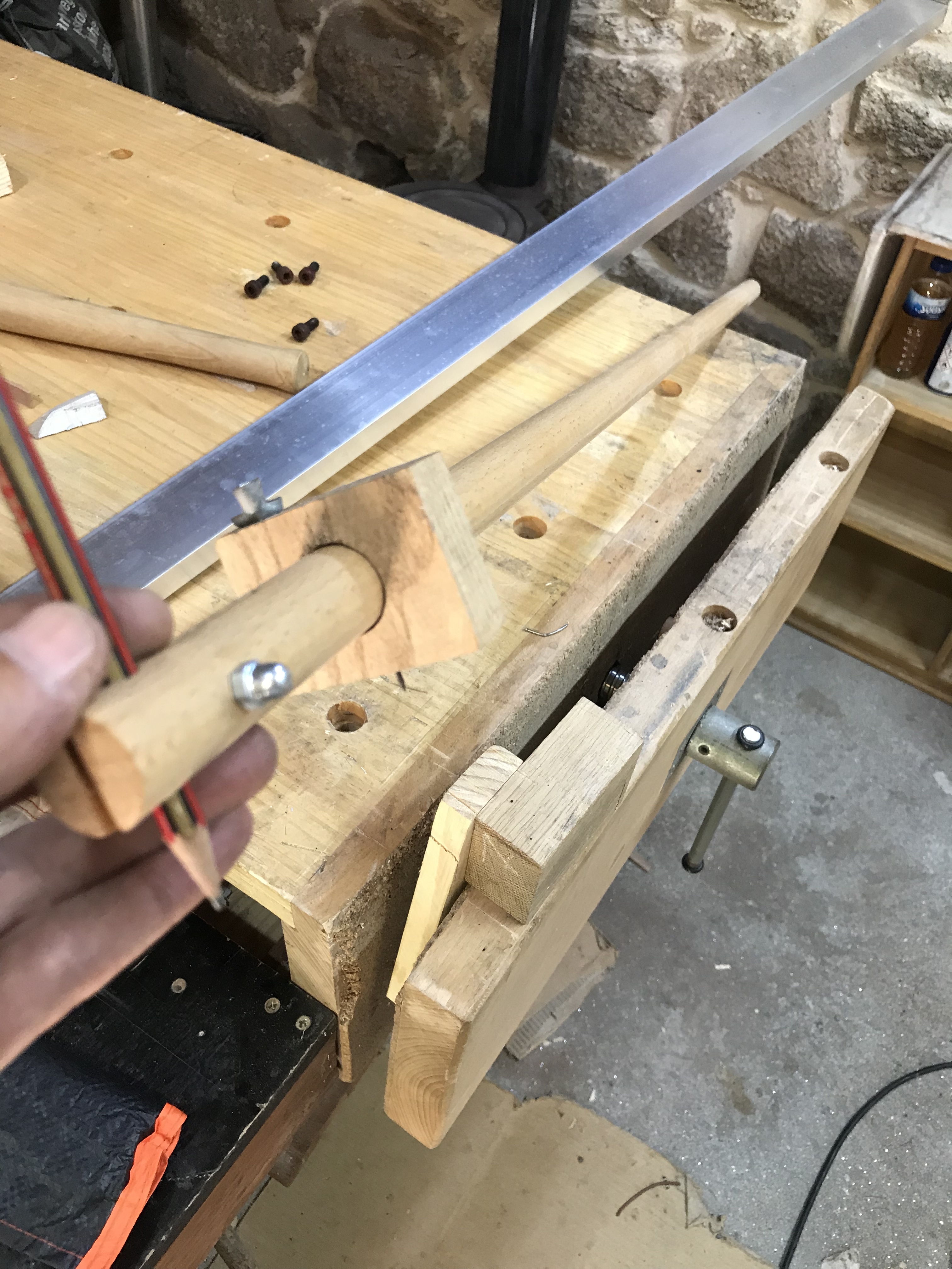

@lamartinada Estoy de acuerdo con los compañeros que te aconsejan que lo hagas tú mismo. Como dice @virutasibz no es una herramienta compleja y hasta con una cuerda que no dé mucho de sí te puedes apañar.
El año pasado me hice uno para mí taller y en una tarde estaba listo.
Anímate y hazte uno tú mismo!!!

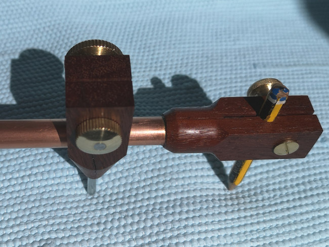

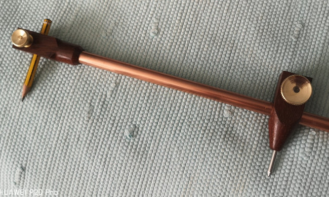

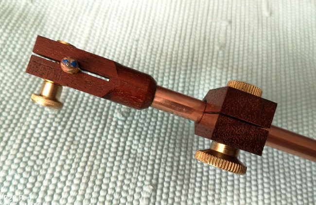

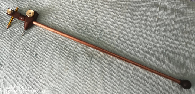

Te dejo unas imágenes del mio.
IMG_20190911_115918 IMG_20190911_115950 IMG_20190911_120102 IMG_20190911_120418
Cayes,¿ donde encuentras estas tuercas doradas?
Las hago yo de trozos de laton, algunos trozos fueron sacados del mazo de un almirez, otros de un redondo de latón del que saco otras piezas, o de cualquier pieza vieja que encuentre a mano.
Lo torneo con el torno de madera.

Ahh genial. Te han quedado muy bien.
Yo llevo tiempo buscando tuercas moleteadas de métrica y solo encuentro en China y no de latón.

Qué maravilla!!! Te ha quedado de lujo.
No se me había ocurrido utilizar tubería de cobre :+1:t3:
