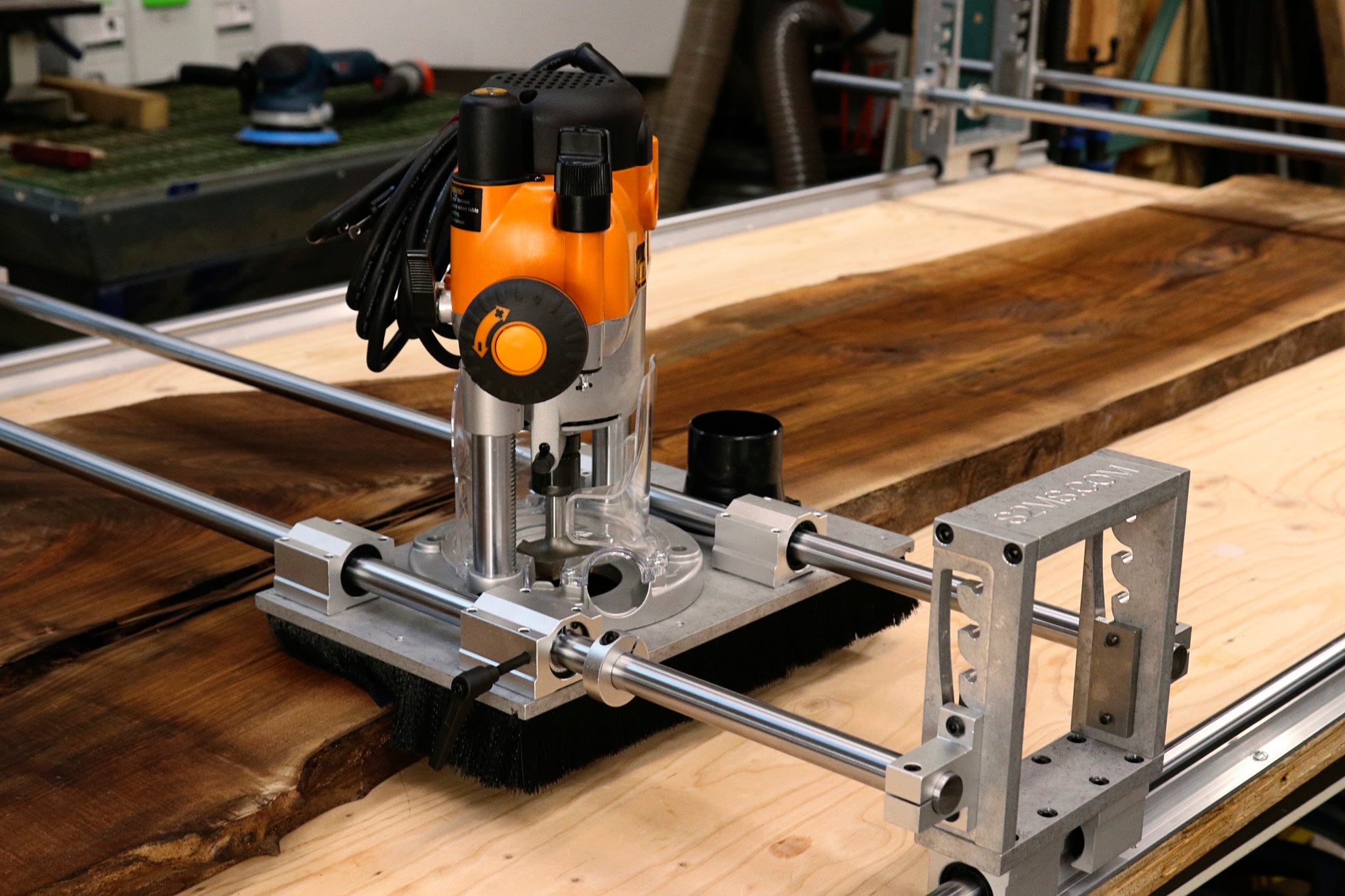

Por favor ¿en la foto de qué marca es la pieza que lleva el sistema de elevación?
No me deja subir la foto de la pieza.
Es interesante saberlo, yo tengo el mismo sistema pero ese mecanismo de elevación en distintas alturas no lo había visto y es algo que le da un plus importante
Intenté localizarlo y no pude. A ver (y no haber) si @Jocomi nos ilumina.

La marca que uso es Tessa.
