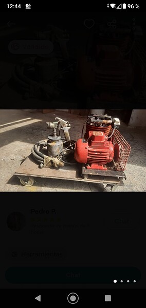

Pues hace ya tiempo q he visto en internet este tipo de compresores, por lo q veo parece q son solo para uso de pintar a pistola, pero la verdad es q no se mucho de ellos.
Q tal va para pintar?
Da suficiente caudal de aire?
Se puede usar con las pistolas de toda la vida?

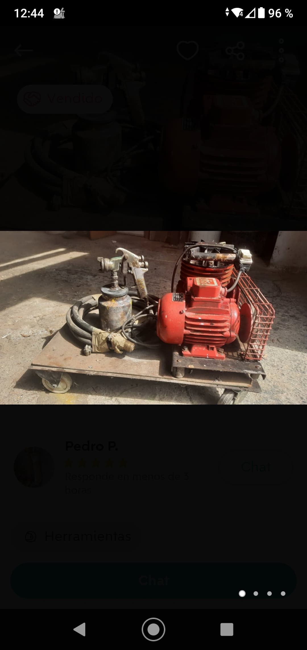

el de la foto parece un compresor normal y corriente a falta de calderin, asi como la pistola,
Supongo que tu te refiere a los equipos de pintar HVLP , y en ve de compresor suelen llevar una turbina en ve de compresor, estos equipos trabajan con mucho volumen e aire pero a poca presion y para pintar van bien, la gran ventaja de estos equipos es que no levantan mucha nube ,lo que los hace ideales para pintar en interiores.
Como toda herramienta hay equipos HVLP en plan bricolage y equipos profesionales y que nada tienen que ver uno con otro,
