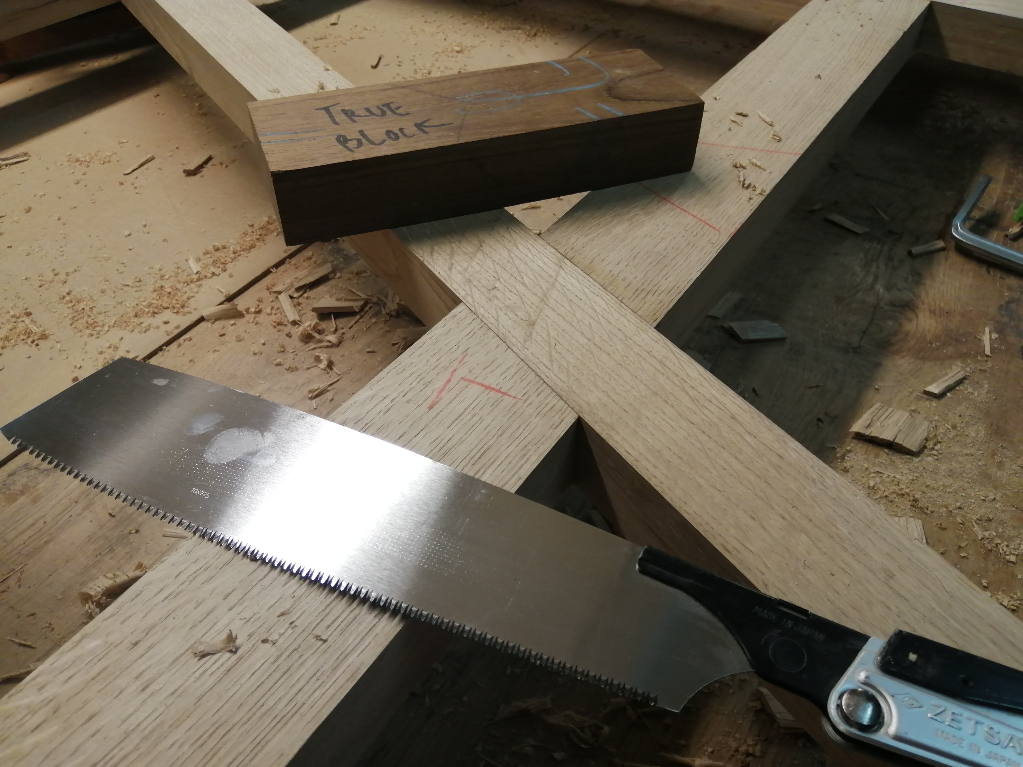

No tiene nada de complicado. Yo uso un bloque de madera escuadrado en todas sus caras, lo pongo en la línea a cortar fijado con un gato y me apoyo en su cara de referencia empujando el serrucho hacia la cara con una mano y con la otra avanzas el serrucho. La profundidad te la marcas en los extremos de la tabla y vas con cuidado, cuando hagas el vaciado del sobrante podrás volver a aserrar si te quedasteis corto, apoyándote en la cara de la pieza. O si estás muy enfrikado podrías comprobar la profundidad metiendo una reglita antes de vaciar.

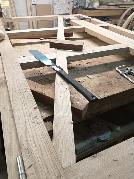

Este serrucho de la foto tiene una hoja también curvada y va muy bien por ejemplo para estos ensambles a media maderas, apoyándome en el bloque y vaciando con formon.

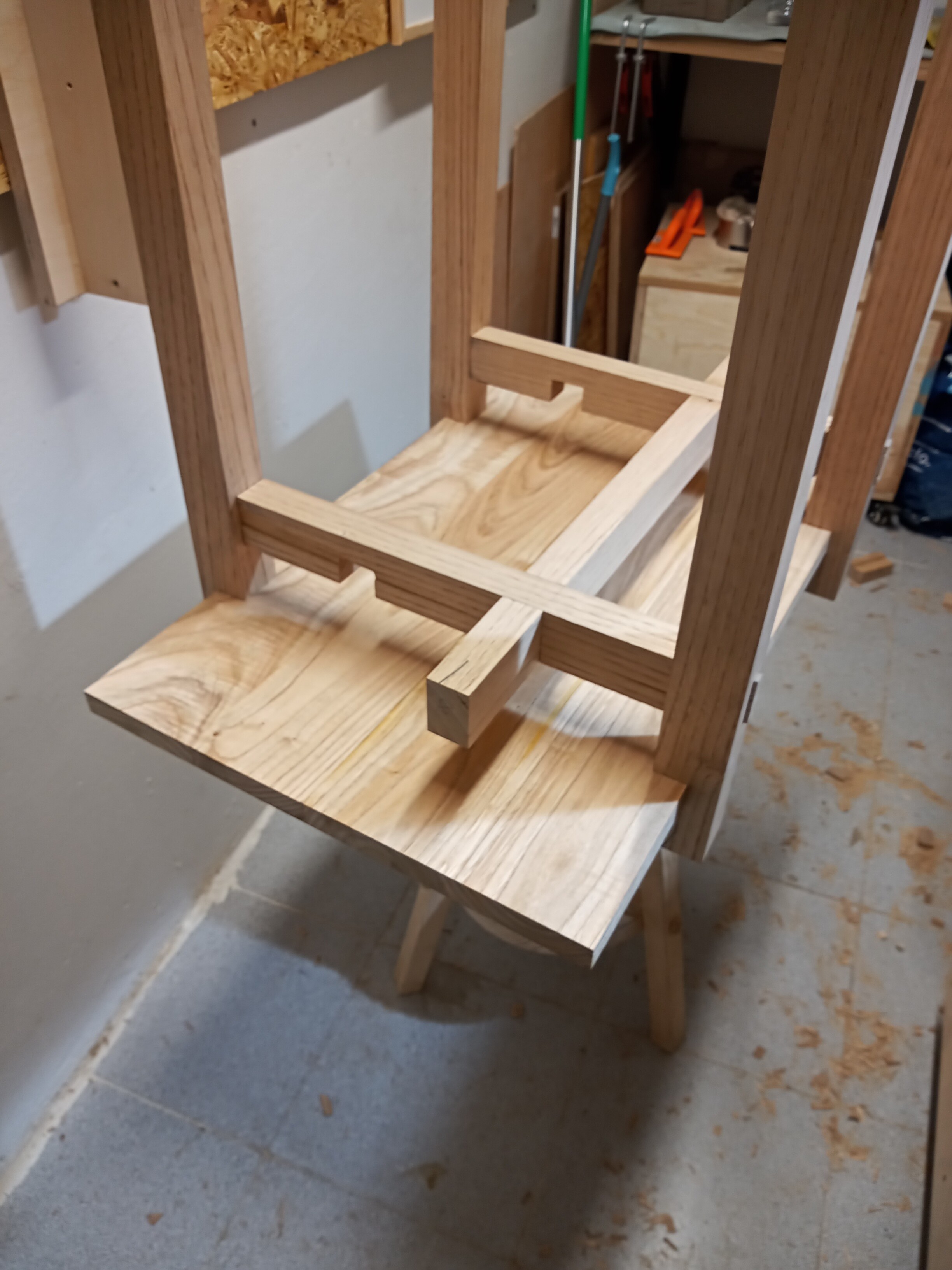

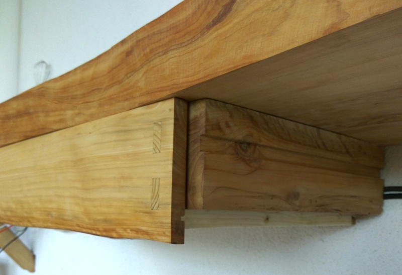

Aca hiece 4 colas deslizantes ciegas y estoy bien tranquilo seguro que no se cae ningun cajon.
enciam una vez entradas parecen perfectas :joy: si supieran los retoques y golpes que necesito para entrar.

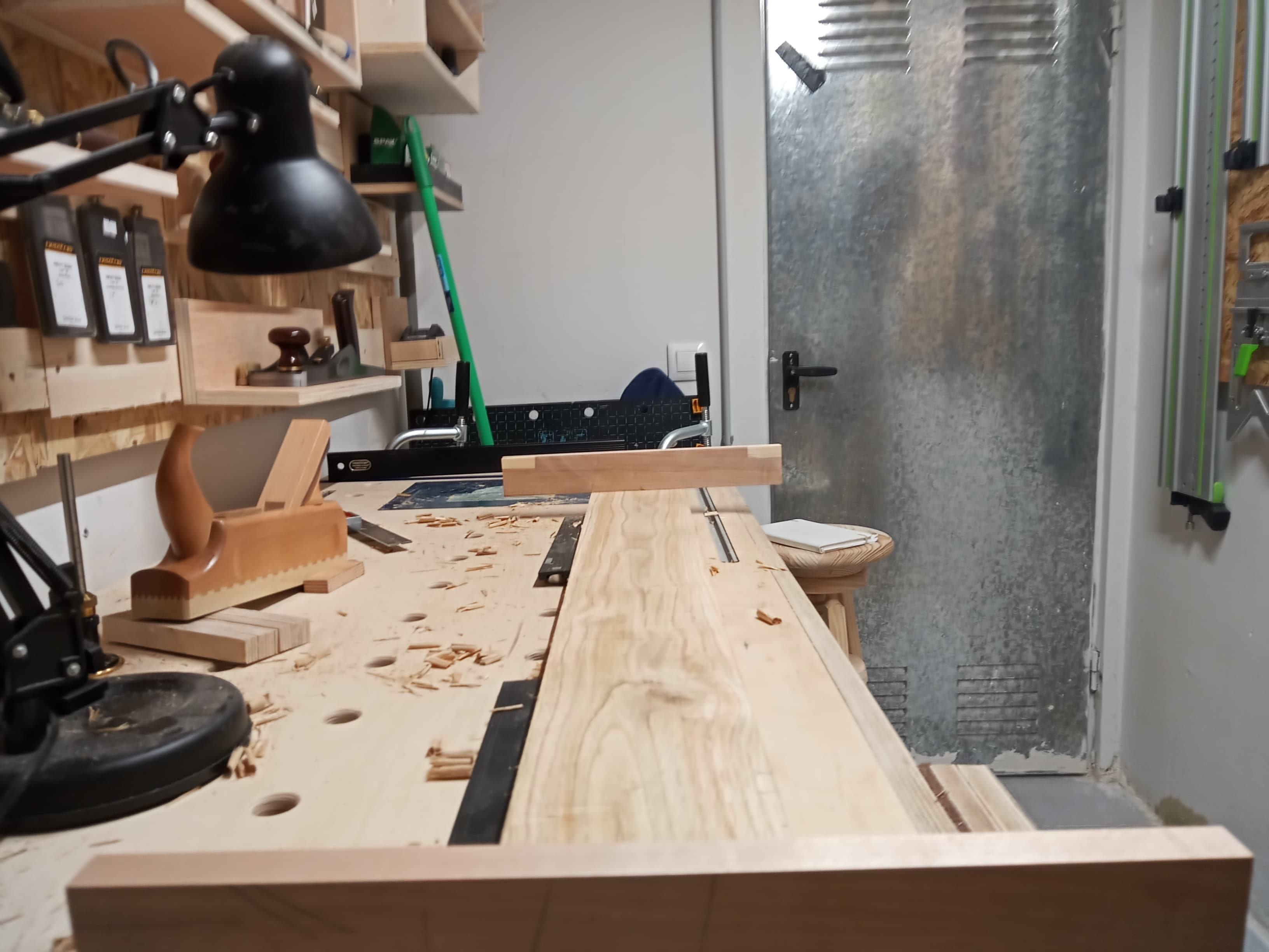

manos a la obra
@tiu que maquina estás hecho!!! A ver lo que me sale a mí, ya os iré contando…
De momento estoy aquí engorilado escuadrando y regruesando las piezas.

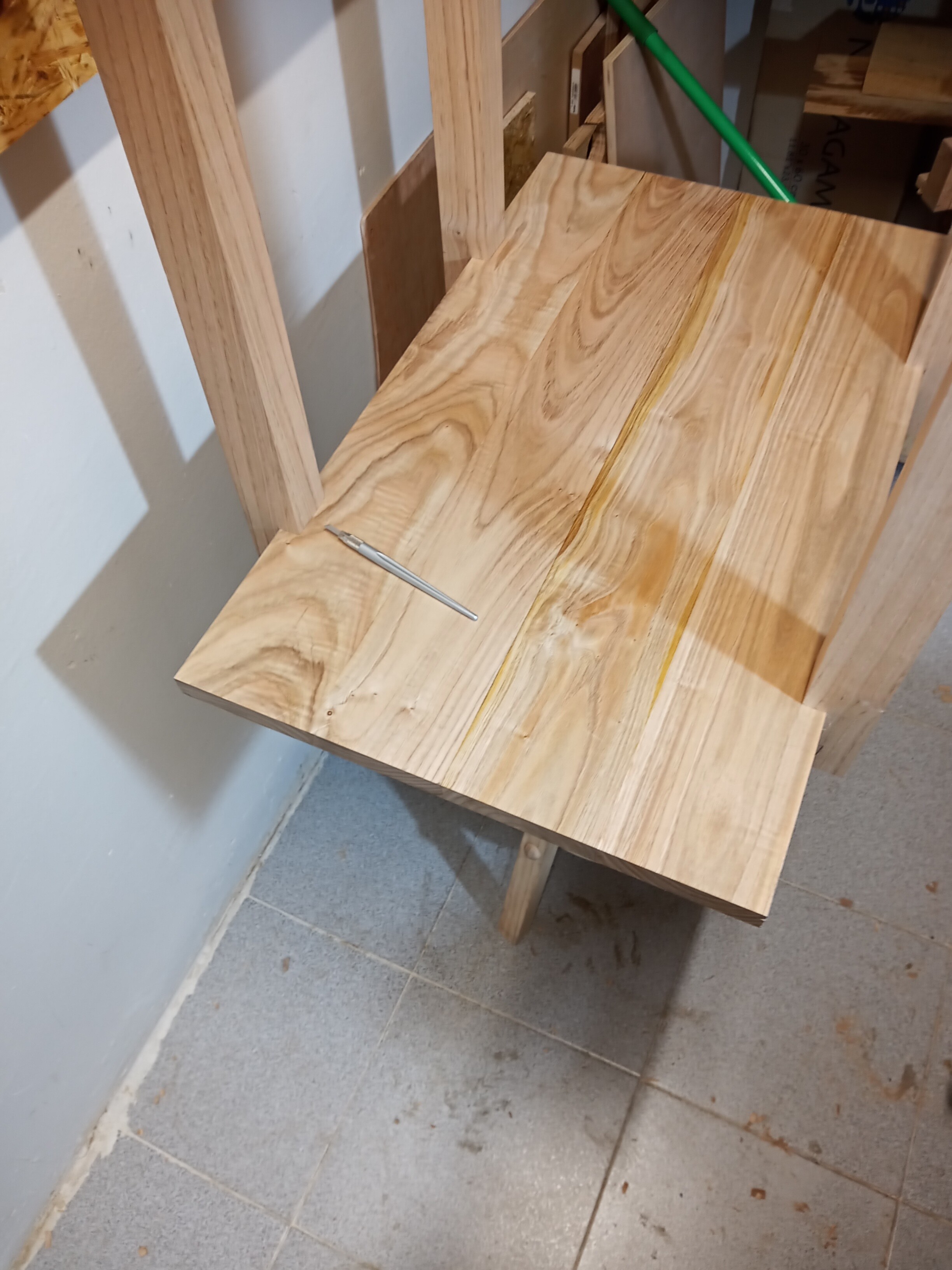

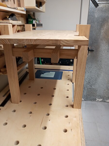

Al final no me atreví, sujeté el sobre a las patas con un ensamble a media madera dejando un espacio de casi 1cm para el movimiento del sobre. Veremos si funciona o da problemas con el tiempo.
Utilicé unos topes que introduje en las patas para tener cantos y caras de referencia para el resto de travesaños( luego los retiré para ensamblar.

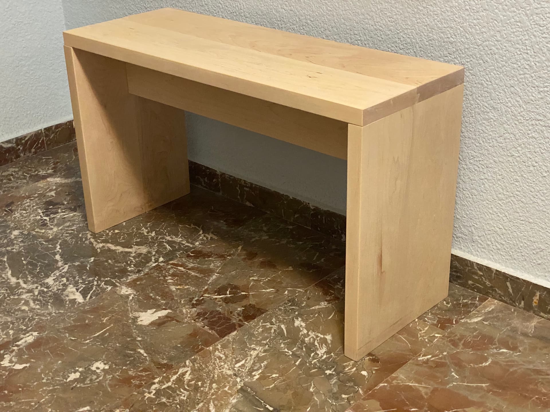

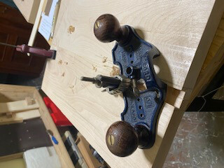

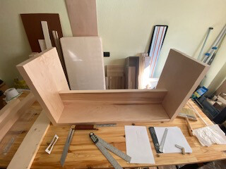

Hola Jordi. Te cuento. Yo he construido con Cola de Milano Deslizante Cónica un banco de madera de arce maciza, de 30mm de grosor todas las tablas. Dimensiones: 79’5x30x48cm. Tablas compradas en Contraveta, de 15cm de ancho ya que solo sirven de hasta 20cm, y encoladas entre sí. Este es el resultado:
Pensé hacerlo con la colas deslizantes para que en su construcción fuera lo mas simple posible, por supuesto sin tornillería, y con ensambles reducidos al mínimo. Me había inspirado en un video en el que Gonzalo Ré había construido una mesa con tablero flotante. Aquí El MEJOR ENSAMBLE de CARPINTERIA COLA de MILANO Deslizante - YouTube Gonzalo utilizaba una fresadora con una fresa de cola de milano. Puedes ver el video que es muy pedagógico. Yo me llegué a comprar una fresa de cola de milano de 15mm, pero no me animé a utilizarla porque en ese momento tenía una fresadora muy mala y no estaba muy practico en su uso. Investigué y me encontré con que existía un cepillo para hacer precisamente esta función, pero lo que había a la venta era muy caro. Pregunté en el foro y no me encontré a nadie que me diera una respuesta utilizable. Decidí hacerlo a puro huevo, mejor dicho a base de sierra, formón y lo que me inventara. A mi me gustan las cosas difíciles. Vi mucha información en Internet y descubrí el concepto de Cónico, aplicado a la cola deslizante. Para deslizarse por un largo canal, y yo tenía que hacerlos largos, el que más, tenía que ser de casi todo el largo del banco, 79’5cm, la también larga cola de milano del borde de los tableros iba a producir mucho rozamiento, y aquí es donde el diseño cónico iba a ser interesante, pues anula el rozamiento hasta la 5cm finales aproximadamente. Te pongo información sobre las colas de milano deslizantes cónicas:

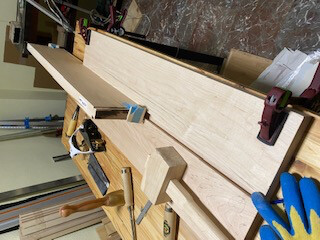

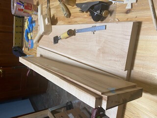

Tengo mucha más información recopilada pero con esto creo que será suficiente para centrar la cuestión. Así que con todo esta información empecé a trabajar mis tablas. A ver si puedo ponerte fotos:

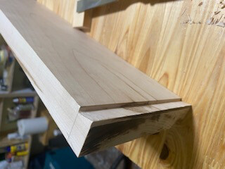

Estas son las tablas presentadas antes de tallar las colas. La cuestión difícil era como tallar el canal, porque las colas en si mismas no iban a tener problemas aunque fueran costosas de trabajar. Estas son las colas:
En la ultima foto ya se ve el canal hecho y este era el punto mas complicado. Las colas del travesaño ya ves que están en las dos testas que se acoplarán con las tablas laterales, y sobre uno de los cantos, es que permanecerá arriba para ensamblarse con la tapa del banco deslizándosela por el canal que se ve en la foto.

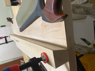

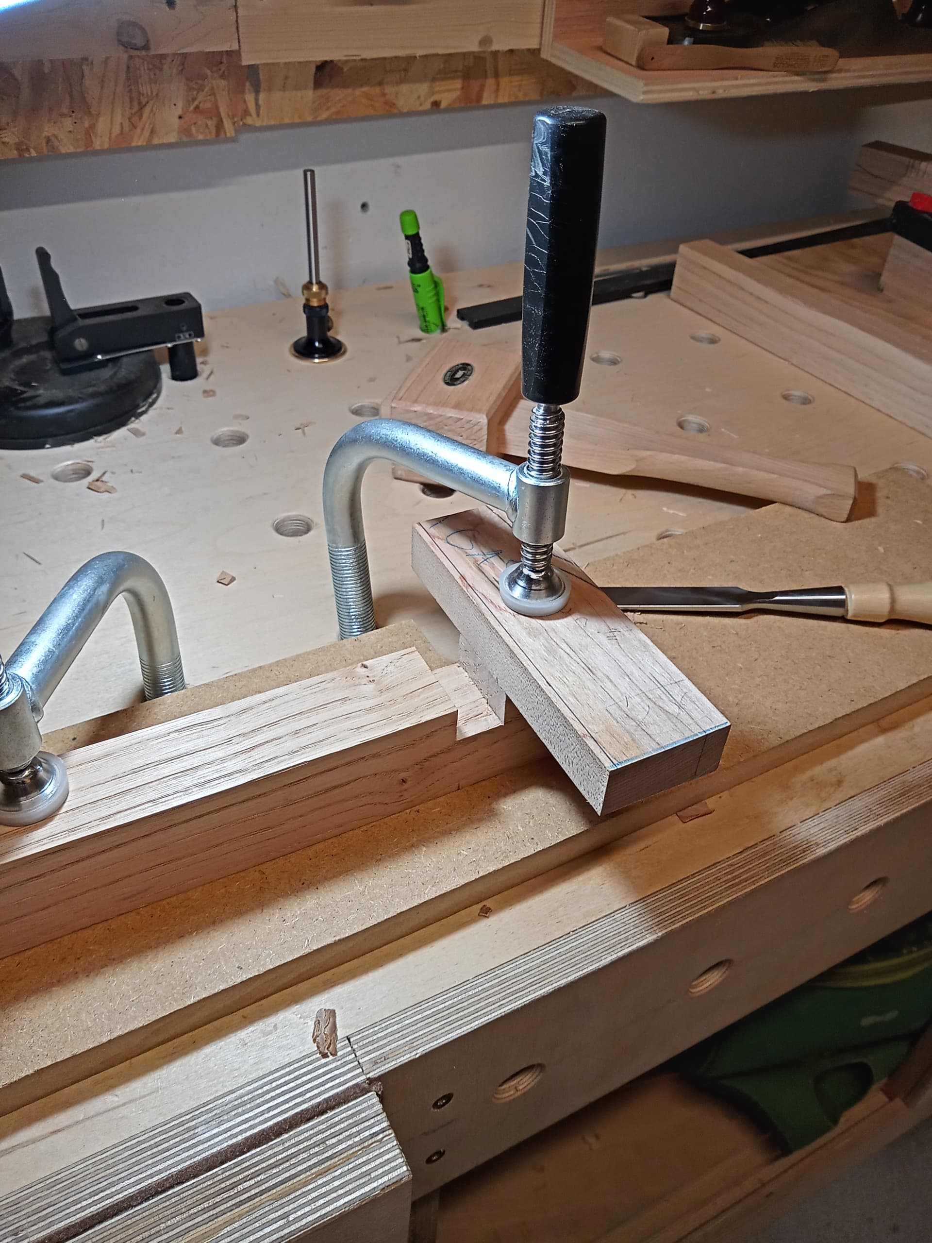

Te dirá como resolví el asunto del canal, inspirándome en la información que fui encontrando en YouTube. Preparé un listón largo y le hice un corte con la sierra del mesa a 15º, que era del ángulo que iba a utilizar para mis colas. Lo prensé justo sobre la misma ralla del canal y serré con un buen serrucho de Veritas que me había dejado un amigo, ya que yo solo tengo sierras japonesas que no servían para este trabajo por su fragilidad.
Una vez hechos los cortes oblicuos, realice cortes paralelos por el centro para ayudar al vaciado y después ajusté con una guimbarda.
Eso fue la primera que realice. Después lo que hice es pasar una fresadora por la zona central del canal para vaciar más rápidamente, pues al principio lo hacía con un formón. Pero siempre acabé ajustando con la guimbarda. Sobre el tallado de las colas, no te digo nada porque solo consiste en dibujar bien las lineas y ángulos y tallar con un buen formón, ancho y afilado.
El ajuste final fue un largo de trabajo de mucha paciencia pero todo acaba bien cuando ele ánimo es el adecuado.
Si tuviera que repetirlo quizá lo intentaría fresando, pero el mucho trabajo que me dio también me ha dado cierta destreza en el uso del formón, que estoy agradeciendo ahora. Ahora lo haría mucho mejor porque tengo un juego de formones magnifico de Narex Richter que ha resultado una compra excelente. Solo los Veritas y Lee Nielsen creo que les superarán y no solo es una opinión mía sino de gente más veterana.
