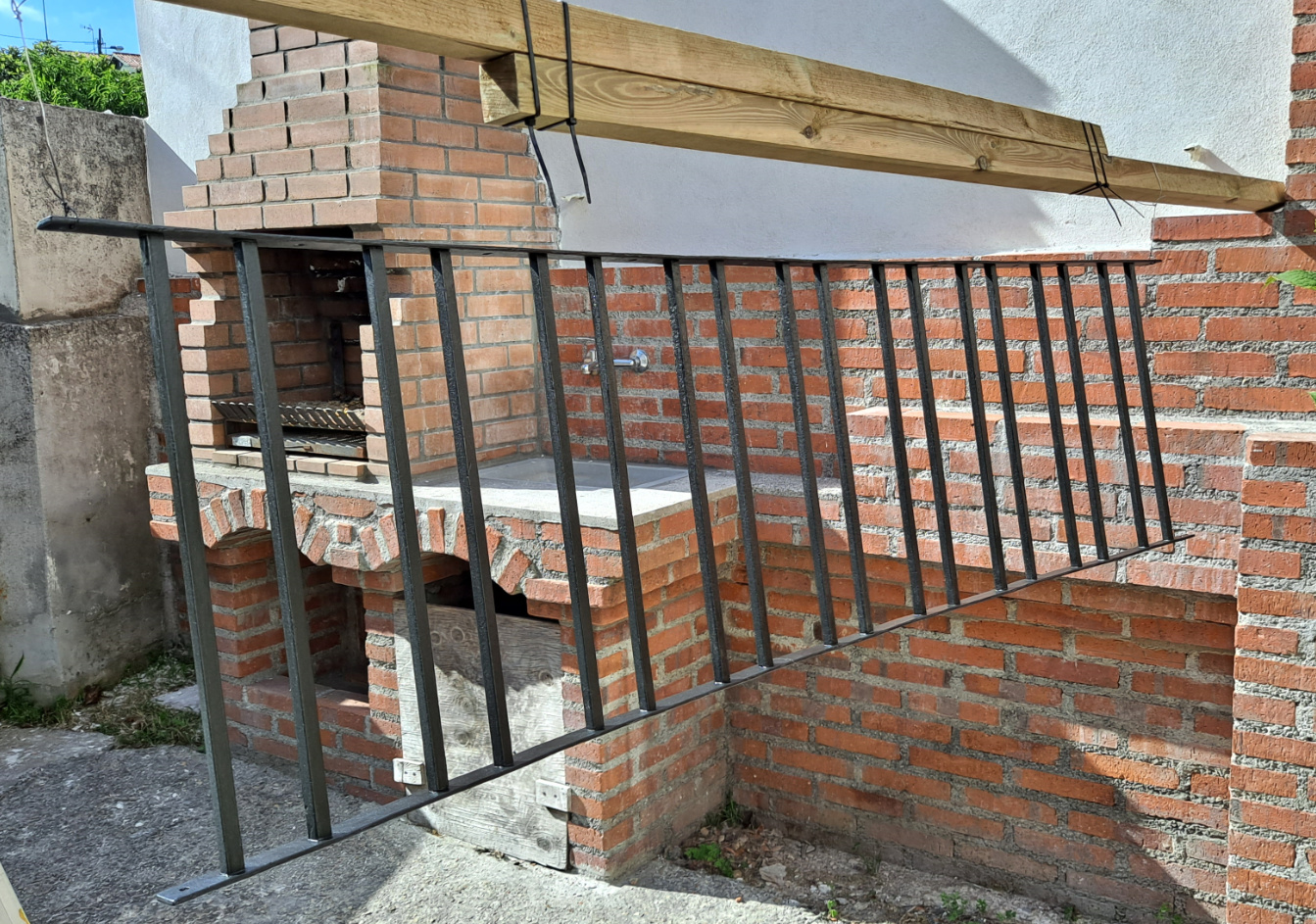

Las palomillas son provisionales, más fáciles para mí ahora andar quita y pon. No obstante, no la voy a remachar, quiero poder quitarla para pintar detrás y para renovarle a ella los tratamientos cuando corresponda. Le pondré tornillo y tuerca lo más disimulados posible y pintaré todo el hierro en negro forja.
Si es que no tienes corazón!! El estómago no le dejó sitio
Bien, acepto la solución aunque no creo que, si lleva un buen tratamiento, debas desmontarlo anualmente.
La cabeza de la tuerca, el tornillo que sobresale… Confío plenamente en tu buen hacer.

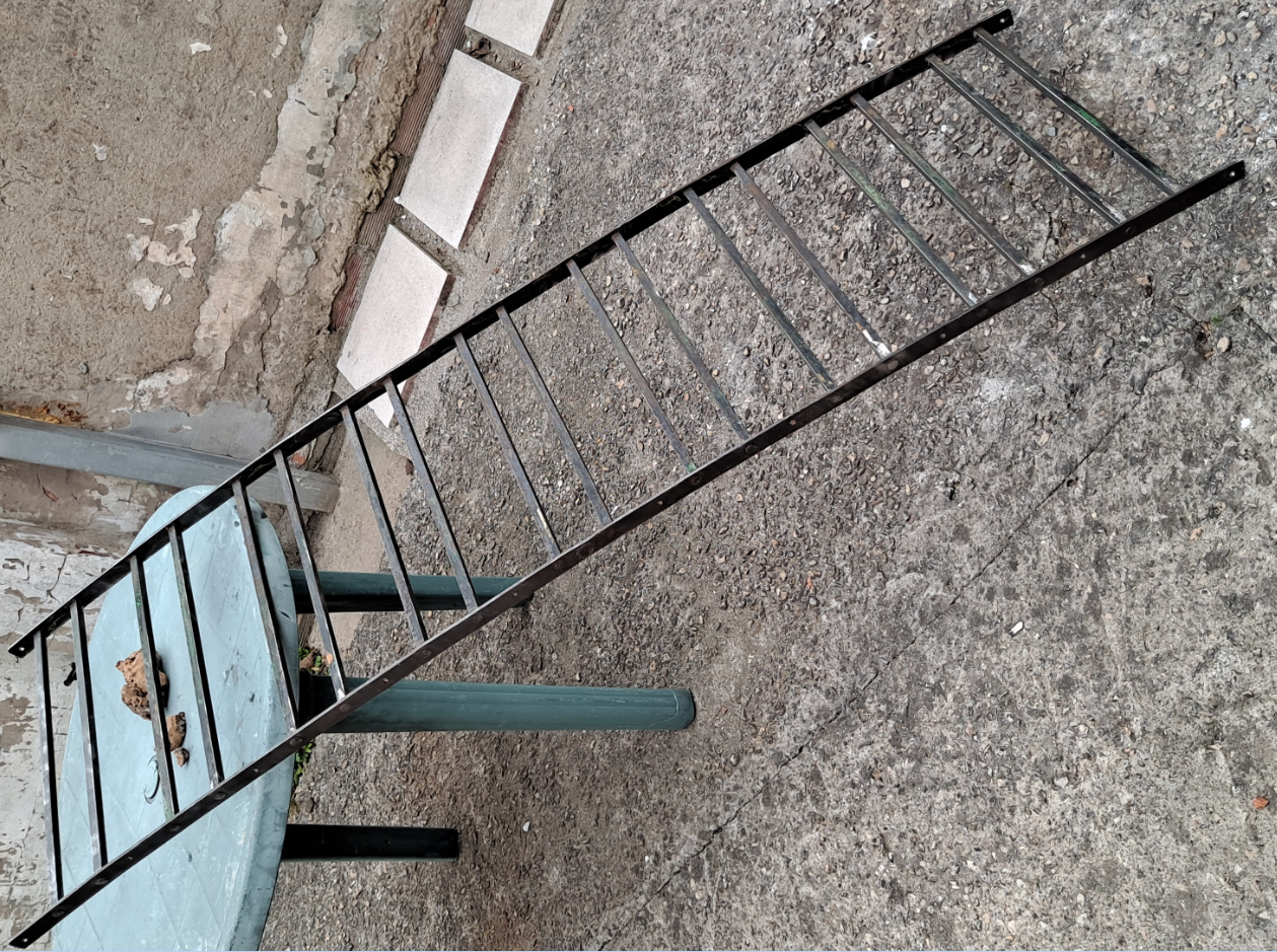

El hierro lo tengo más claro y avanzado, ya conseguí quitar todas las capas de pintura donde salió negra verde roja y blanca por lo menos.
Y ahora lo tengo en “el tendedero” secando la primera mano de pintura:

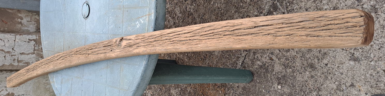

También conseguí decapar la pintura de la madera. Al final lo hice con la pistola de aire caliente y una navaja para ir metiéndola debajo de la pintura según se ablandaba, fue pan comido. Para acabar de limpiarla le pasé suavemente un rodillo de alambre de latón puesto en el taladro como me sugirió @chuf, me gusta mucho el aspecto que tiene, acentúa un poquito más el paso del tiempo:
También le recorté un poco las puntas y se las redondeé.
A la vista de cómo está de agrietada y considerando que va a estar expuesta a lluvia/sol/hielo/niebla/orbayu/AsturiesYeAsí, ¿os parece que el lasur será suficiente para detener el deterioro? ¿hará falta sellar las grietas para que no se meta el agua/hielo?
Estaba incluso valorando rellenarlas con epoxi transparente (no quiero disimularlas nada) como lo que está tan de moda en mesas, barras de bar, escaleras y demás, pero es bastante incompatible con el sol. No se si conocéis algo equivalente que se pueda utilizar en este ambiente.

El epoxi se queda amarillo con el sol, pero si hubiera algo similar q aguantara… no se… la verdad es que sería un curro demencial, seguramente tiraré por el lasur y que salga lo q sea.

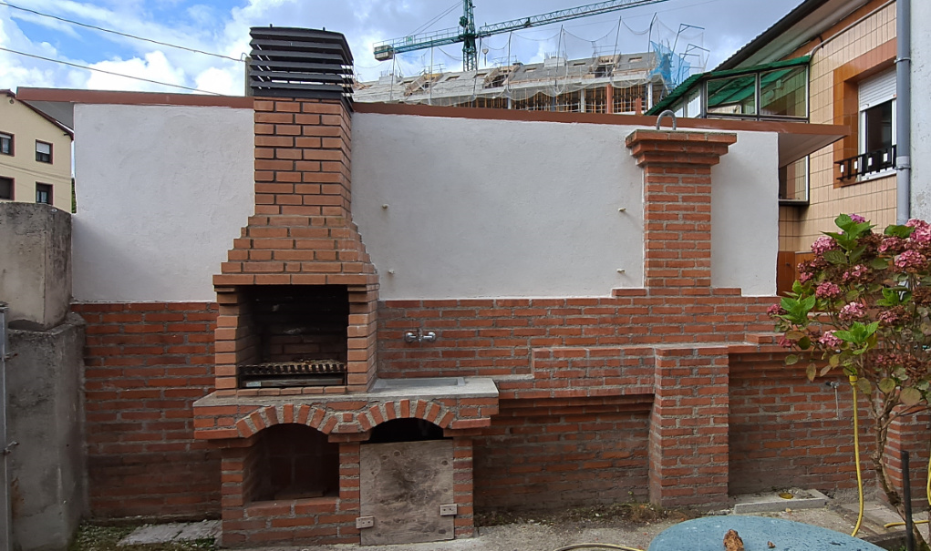

Lo cierto es que la obra empezó con una cubierta decorativa para cubrir estas cosas y cuando me quise dar cuenta, había crecido encima una barbacoa con su fregadero…
No hace falta tapar arquetas o demás, te sale en alto perfecto.

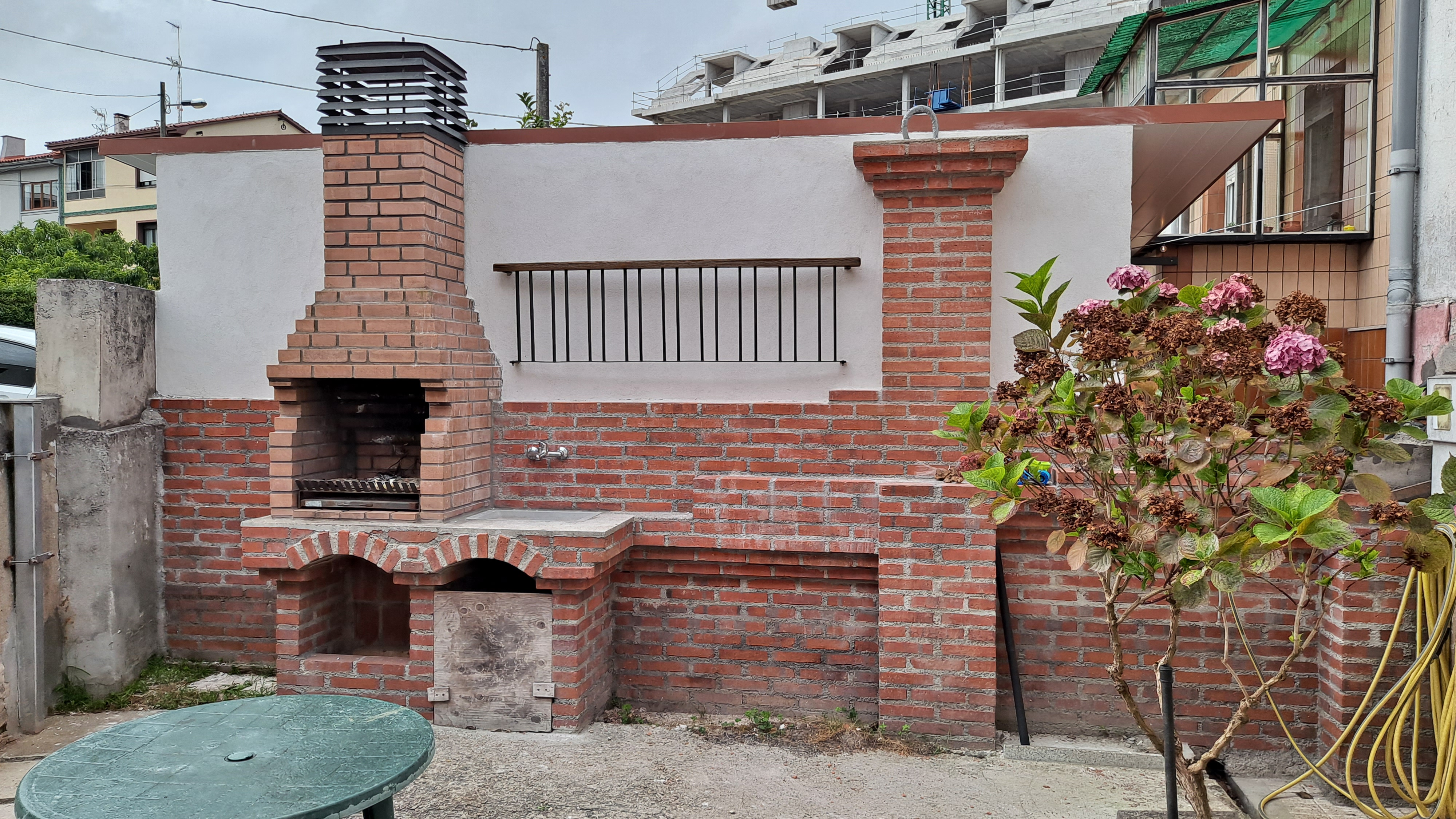

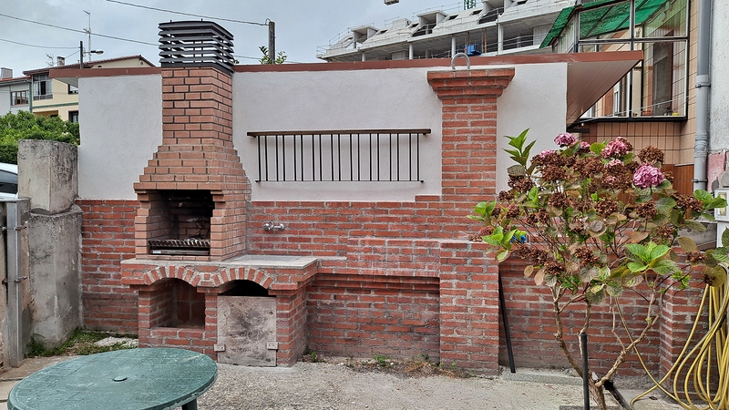

Sigue sin haber horno, ni receta, pero la barandilla está en su sitio.
A ver si funciona el lasur del LM.
Edito: @Pepet se que vas a hacer zoom en los tornillos, ya están recortados
Jajajjaa, la receta leche.
Muy bienn los tornillos. Pero coño, la barandilla era para una estética surrealista. Eso lo pones en Arco y te forras. Ha quedado muy bien.
Ahora, un repaso curioso por abajo, para completar el entorno y te queda un chilaut chuletero de 10.
Bueno, yo también soy de los que espera un horno en esa pared. Hay sitio paa tooo.
Alcantarillas incluidas. Ya sabes cambiar de opinion es de sabios. Todavia estás a tiempo.
