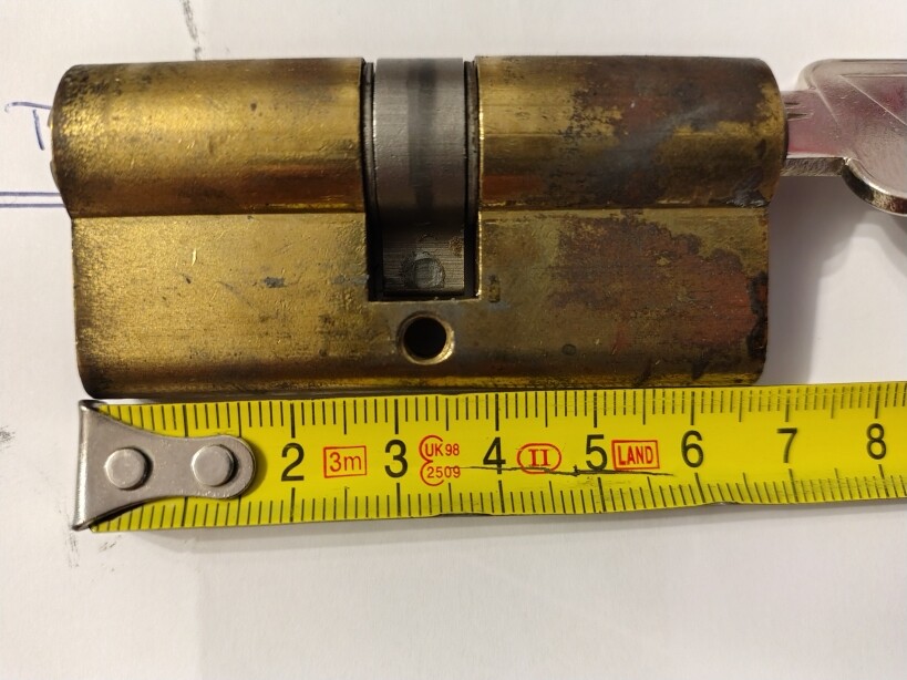

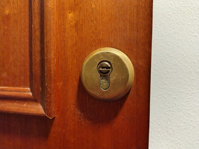

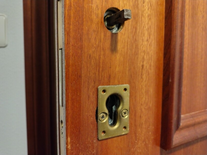

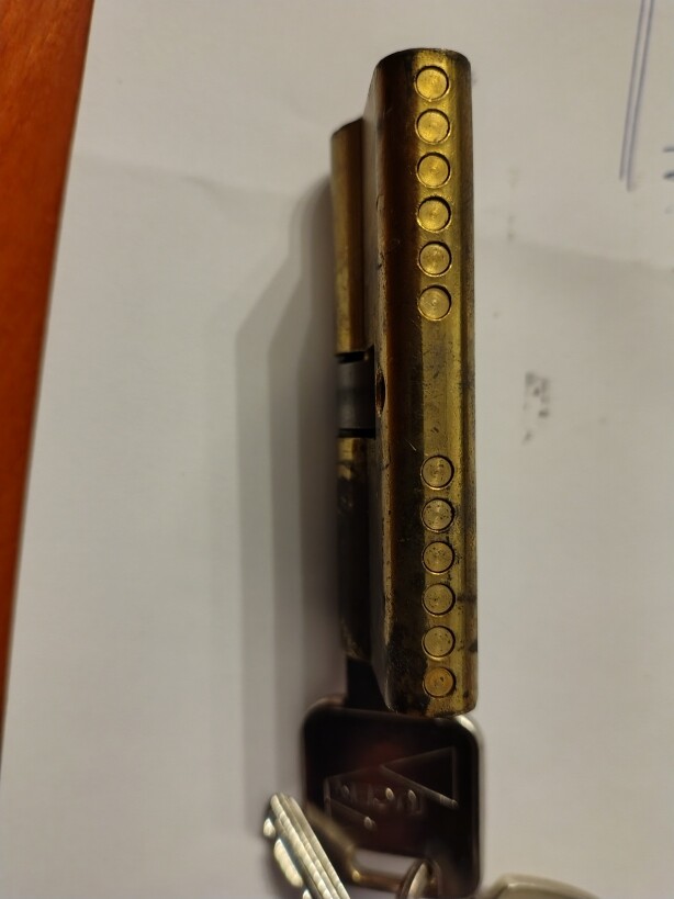

Tengo en casa una cerradura como la de la imagen, es una cerradura que tiene ya unos 26 años de la marca UCEM y quería poner algo mas seguro.
Supongo que lo único que podre hacer es cambiar el bombin o cilindro, por uno mas actual y algo mas seguro, ya que he estado ojeando para poner también un escudo, pero el agujero necesario para los que he visto tiene que ser de 46 mm exactos y el agujero que tengo hecho simplemente para el embellecedor actual es de 41 mm.
He medido el cilindro, y mide 66 mm, 33mm + 33mm , y he visto cilindros de seguridad pero todos son de 30 mm + 30 mm
¿ Sabéis decirme si esos cilindros me servirán para sustituir lo que tengo aunque sean 6 mm mas cortos?
A ver que tipo de bombin o cilindro me podéis aconsejar que sea para quitar y poner simplemente con el tornillo de sujeción que lleva el cilindro ya que lo voy a hacer yo mismo.
Muchas gracias y un saludo.
Buenas tienes de 70mm Seguro que te vale
