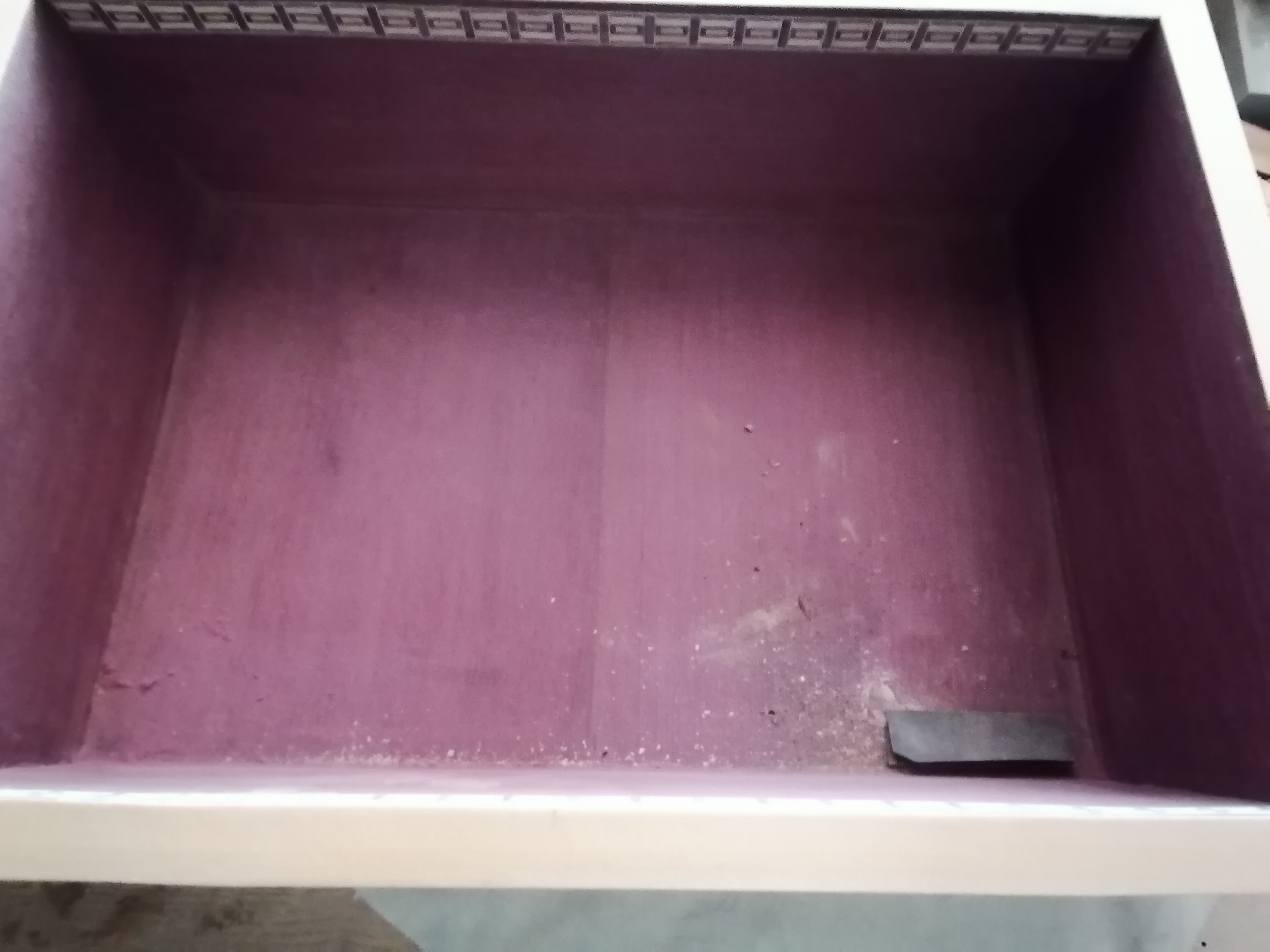

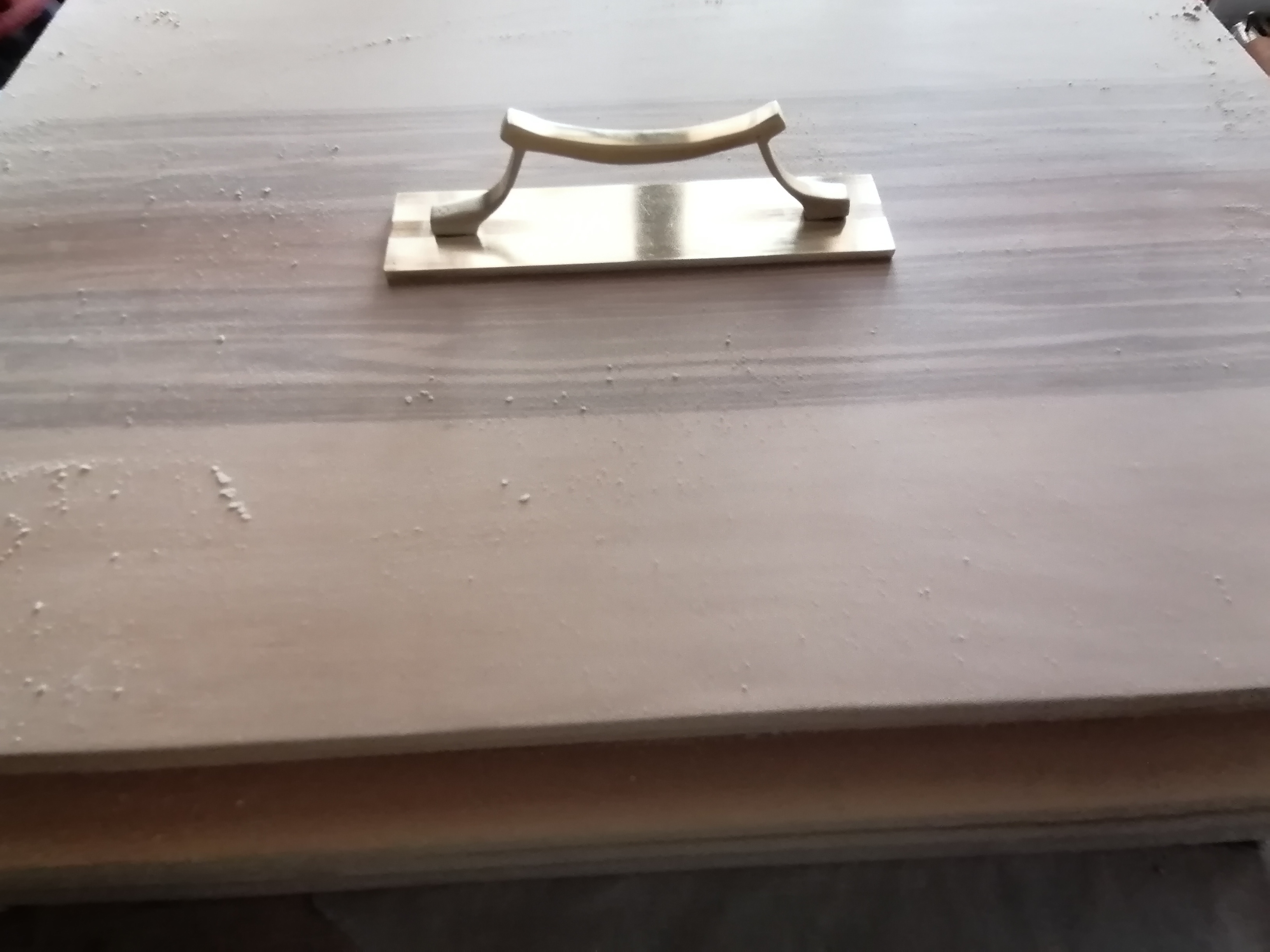

Venga. Ahora mismo estoy peleando con esta. Estilo japonés-romano.
Por tu culpa he llenado el móvil de polvo.
Interior de la tapa. Obsérvese la casi imperceptible unión de las chapas, técnica sólo dominada por unos pocos artistas. La mayoría valencianos…

¿Dónde diantres esta la unión? hasta el máximo de aumento y no se ve nada.

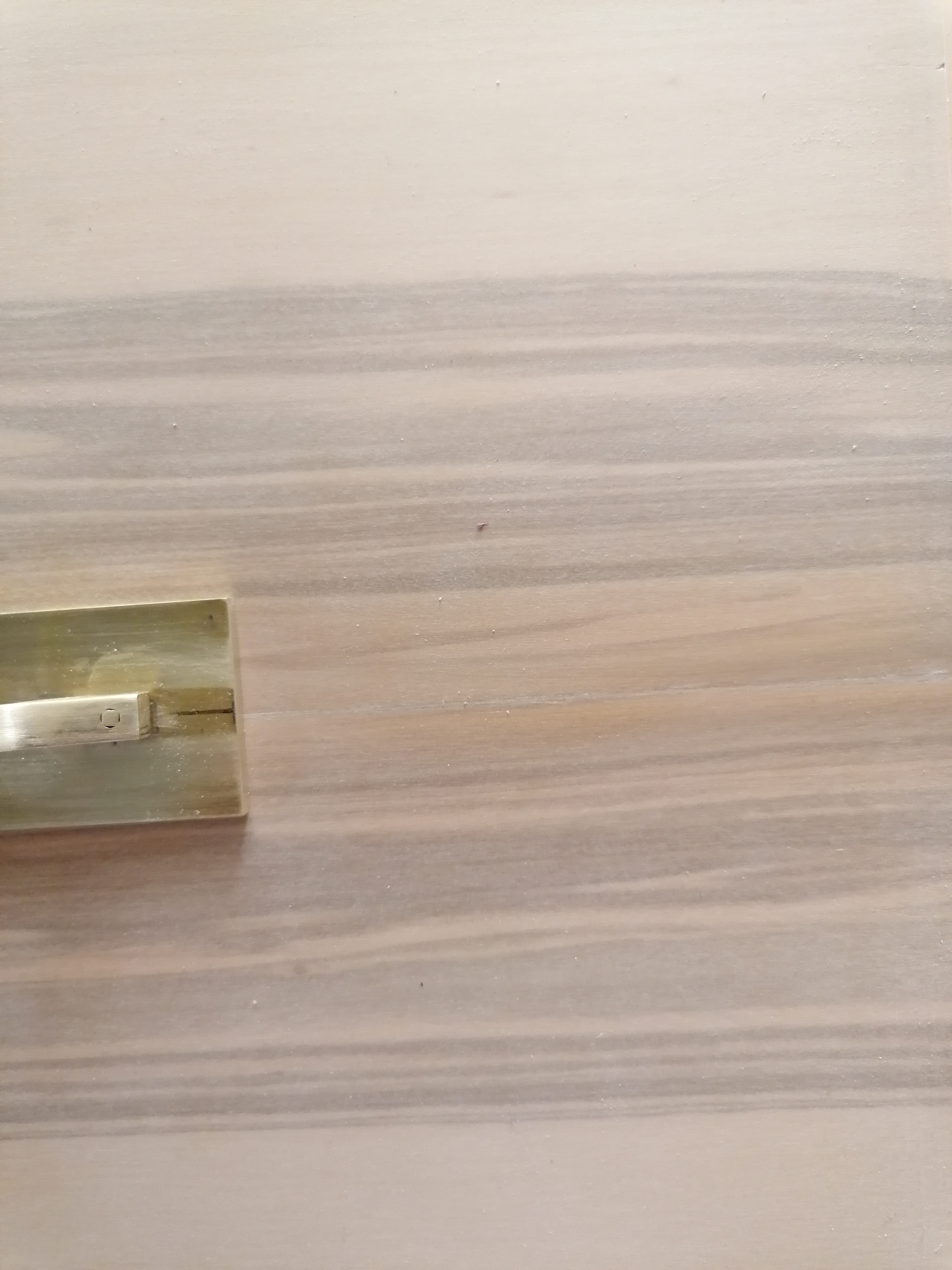

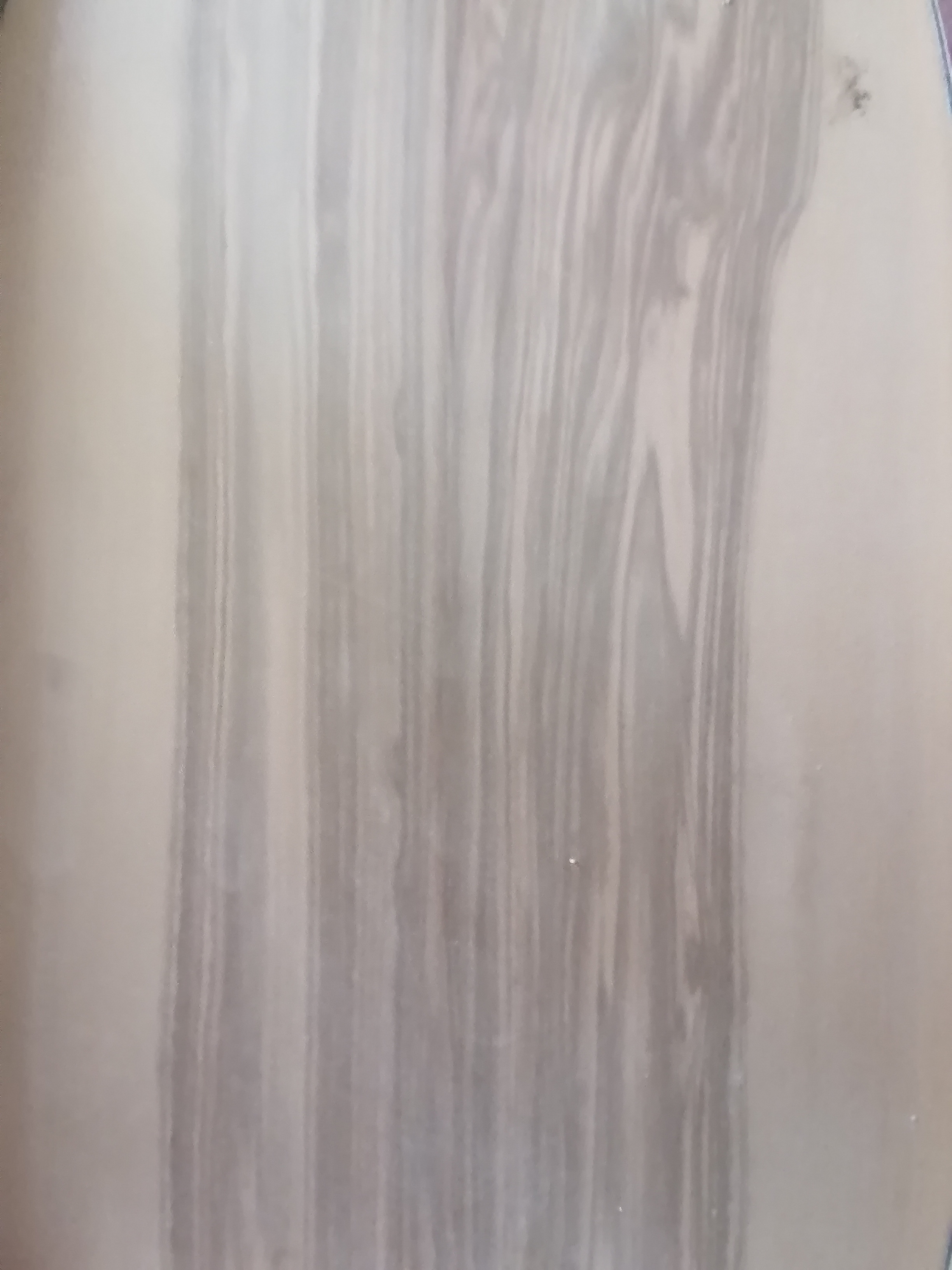

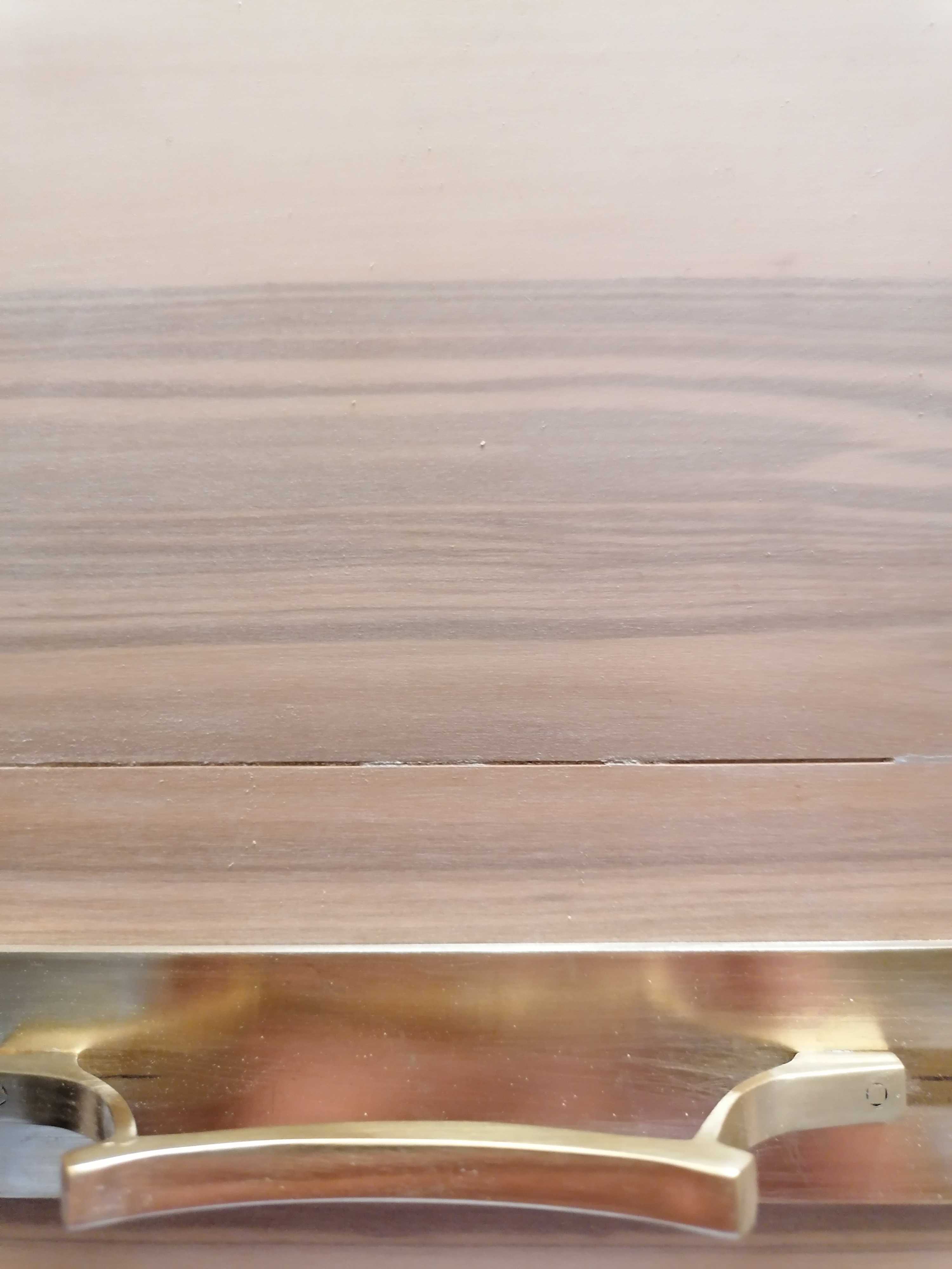

En la parte contraria, la superior (la exterior) de la tapa, tuve un problema, por cagaprisas, al poner los sargentos. Se desplazó la chapa y dejó una ranura.
El centro lo tapará el asidor y el resto lo he rellenado con un filete de la misma madera. Olivo.
