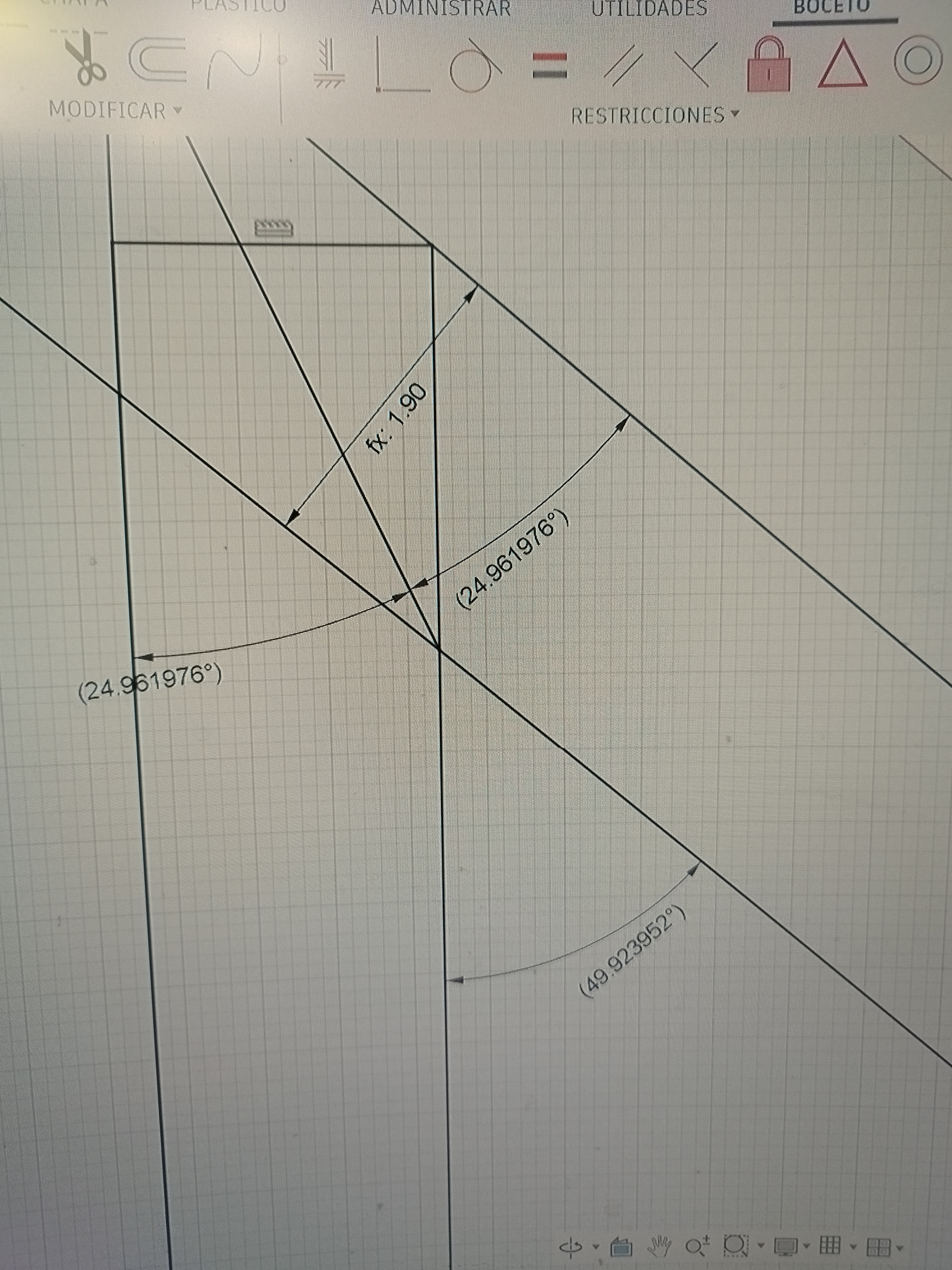

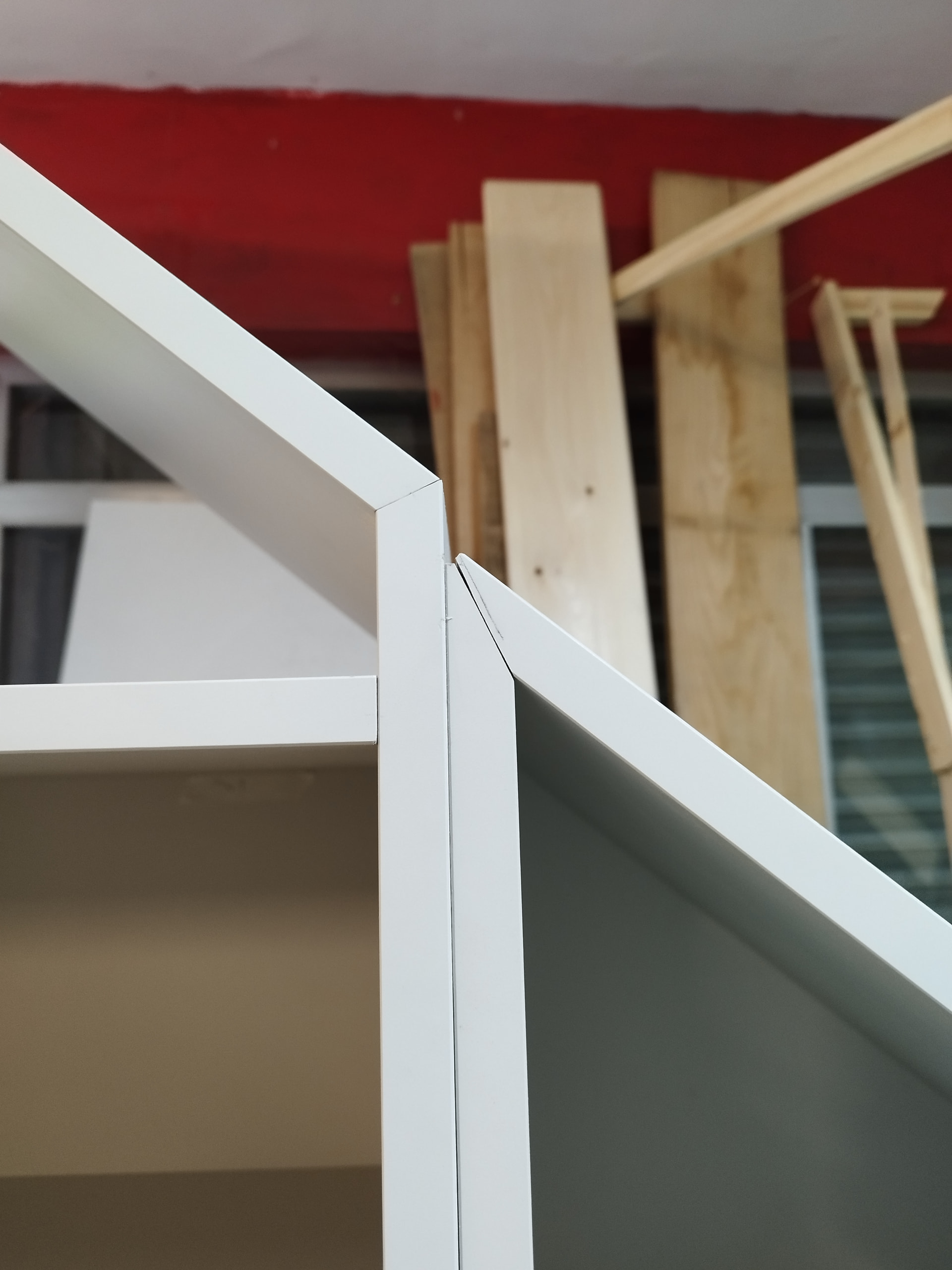

Buenas, hoy he estado haciendo un armario bajo escalera y no planifiqué bien como iba a cortar las cosas, para variar, y claro me he visto con el problema de que si quiero sacar un ángulo de 50° interior no puedo. He hecho un cacharro para la escuadradora pero no queda preciso. He pensado que quizás con una fresa a 45° y una tupi con eje inclinable se puede hacer, pero igual hay formas más fáciles
El corte es pasable pero no está bien claramente

Además si está bien cortado creo que queda mucho más bonito así
Pero al hacerlo así los grados serían la mitad de como lo estás haciendo en inglete y deberian de ser menos de 45

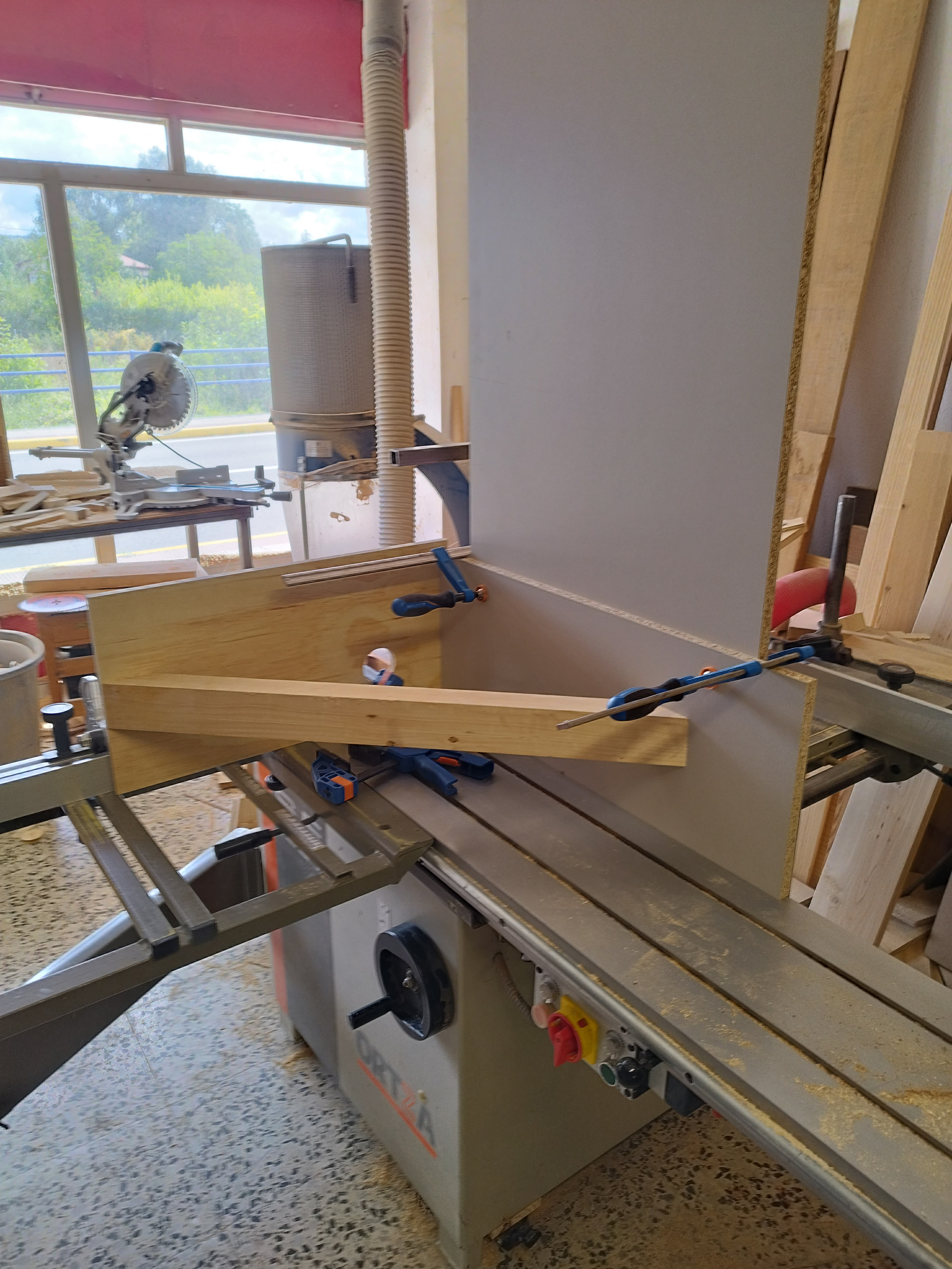

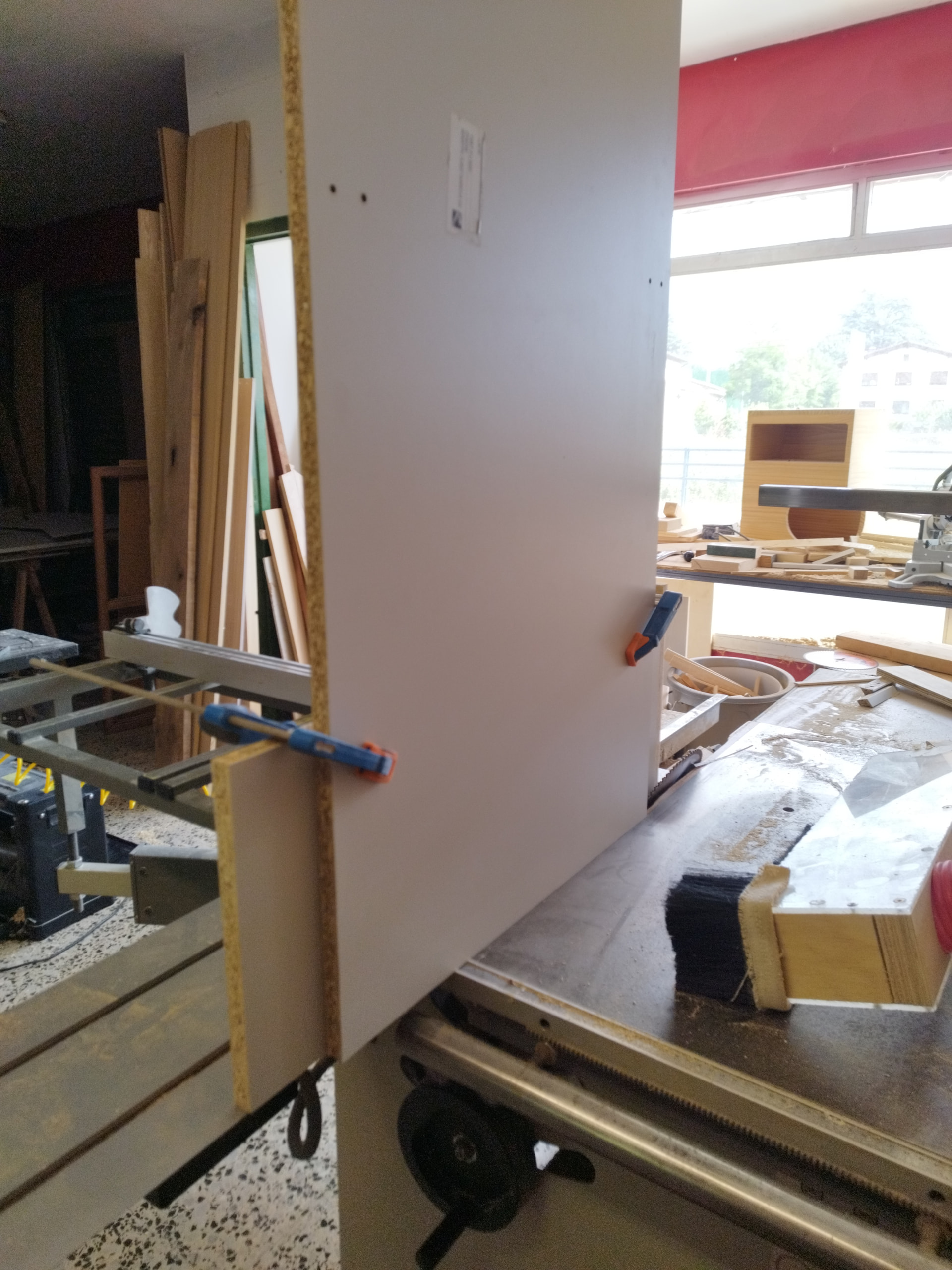

Yo lo he hecho como tú lo hiciste y me salió perfecto. En vez de ese “carro” que te has hecho yo me hice un cajón para que quedase totalmente permendicular a la mesa, que me imagino que será el problema que tienes no?
Si el mayor problema es ese, la escuadra, con que se mueva una décima ya queda bastante mal. Imagino que te tomaste un buen rato en hacer la caja para que quede perfecta
yo en estos casos corto el angulo en el montante y la tapa que apoye en el montante o al reves ,pero tal como tu has cortado creo que luego atornillarlo en esas puntas tan agudas no hay mucha garantia igual que meter tacos o galletas lo veo complicado.

Sí, efectivamente. El cajón que me hice estaba perfectamente escuadrado, es la única forma que encontré. “Laborioso” pero efectivo.
Luego la pieza sujeta con sargentos al cajón y éste a su vez sujeto al carro de la escuadradora.
En la primera foto de este post puedes ver el “invento”
Que chulada de mueble, yo con los ingletes vistos no me he atrevido aún, hay que tener la máquina perfecta para que quede bien.
Este inglete al final como no se va a ver prácticamente nada, puesto que encima va a llevar una tapeta, lo hice así como pude, si me tengo que poner a hacer una plantilla perfecta y ajustar todo para que quede perfecto se me va de presupuesto, aquí todo ajustado :sob:. Si en algún momento tengo un encargo parecido al que muestras si que me tomaré el tiempo necesario y lo tomaré como inversión, al final la plantilla ya queda hecha para siempre
