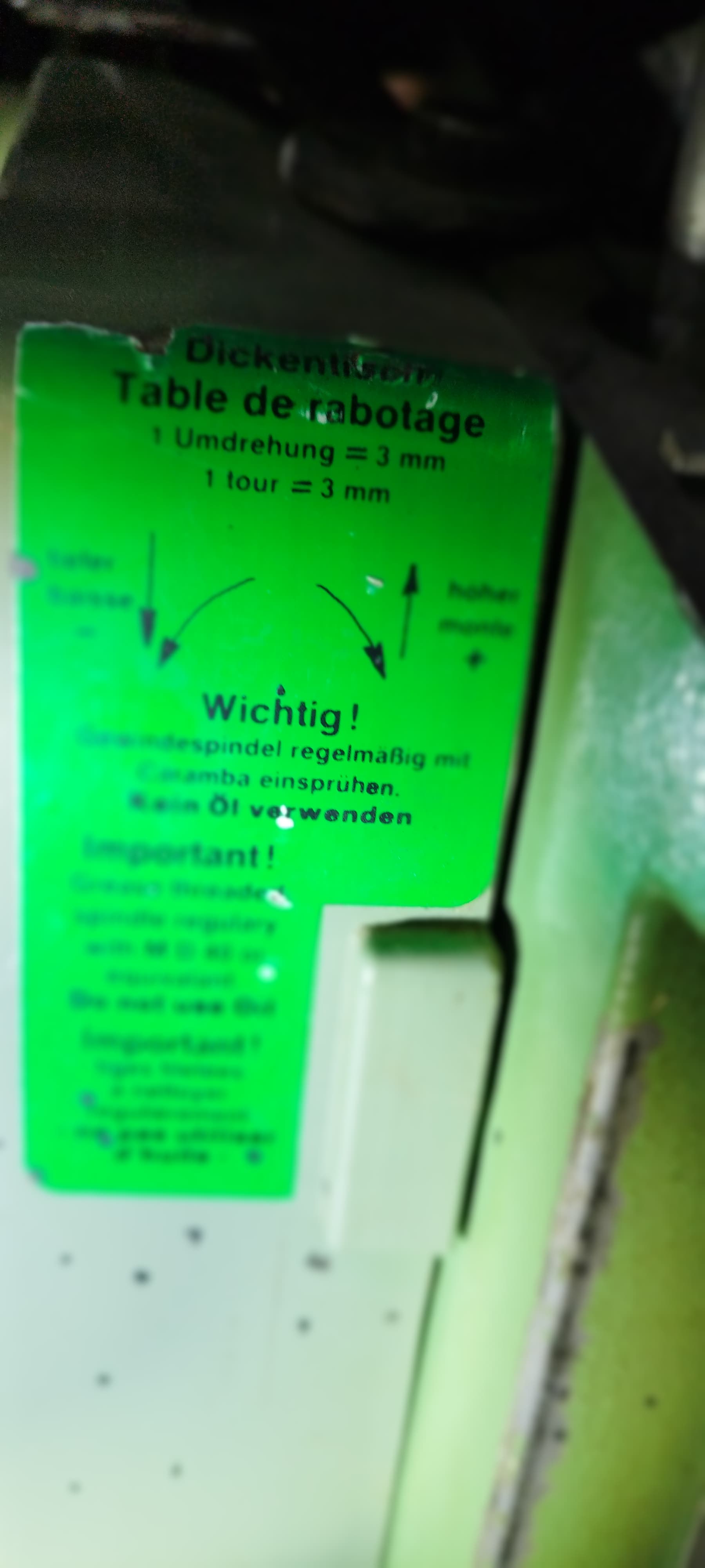

Quizas poniendo un reloj a la manivela,
porque 1vuelta son 3 mm, y lo son, pero no hay referencia.
Pero es una pijada, para rizar el rizo…

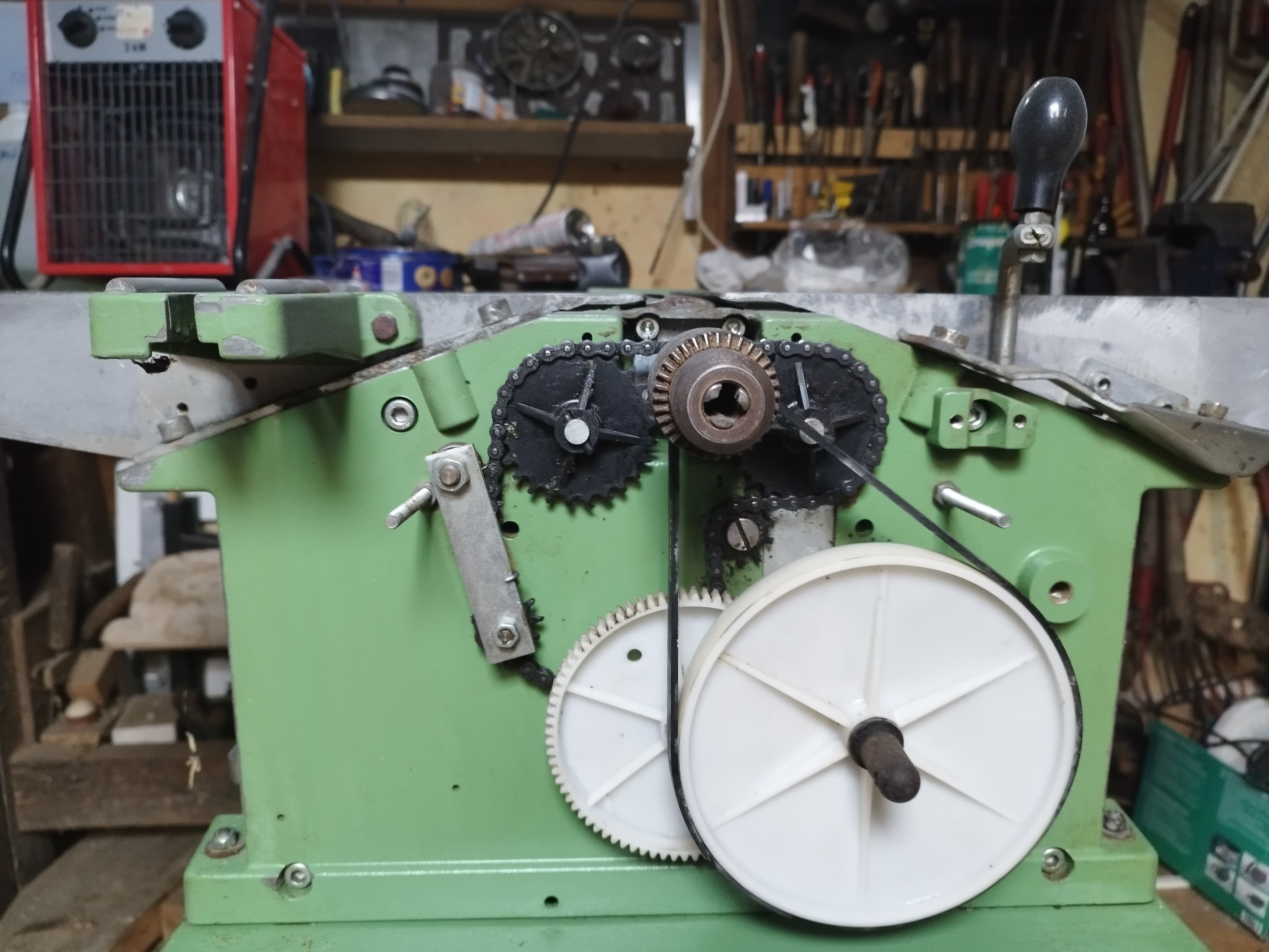

Quitando soplarla y engrasar, no tuve que hacerle nunca nada.
La tuya venía con cuchillas de 3 mm?
Si la original venía así me parece una cagada el cambio por parte de Metabo.
Y por lo menos hubiesen mantenido las contracuchillas que sirviesen para las 2.

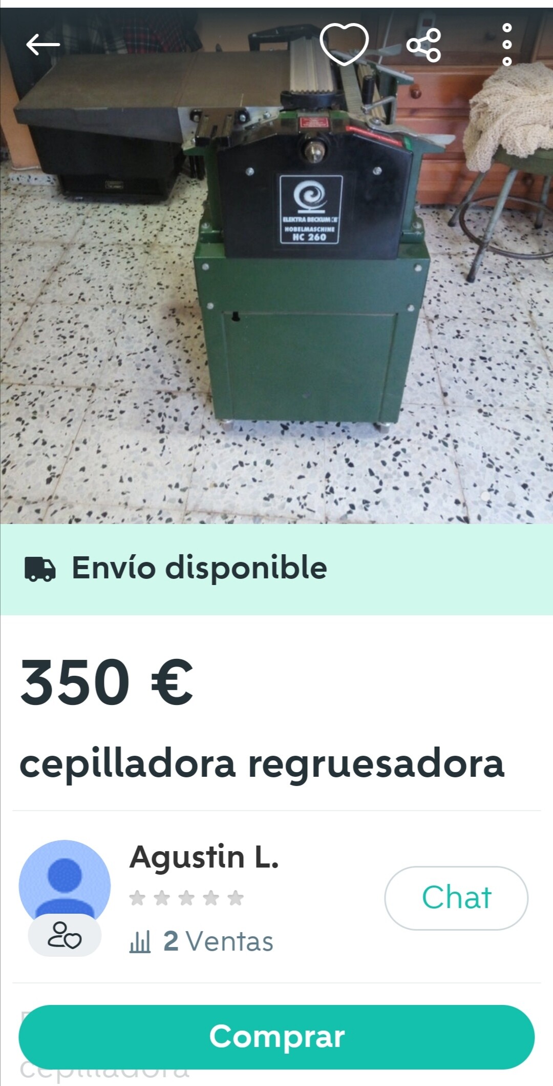

@chuf ¿te refieres a esta?
Por ese precio me la quedaba ya. Si el vendedor contestara…
Yo creo que si.

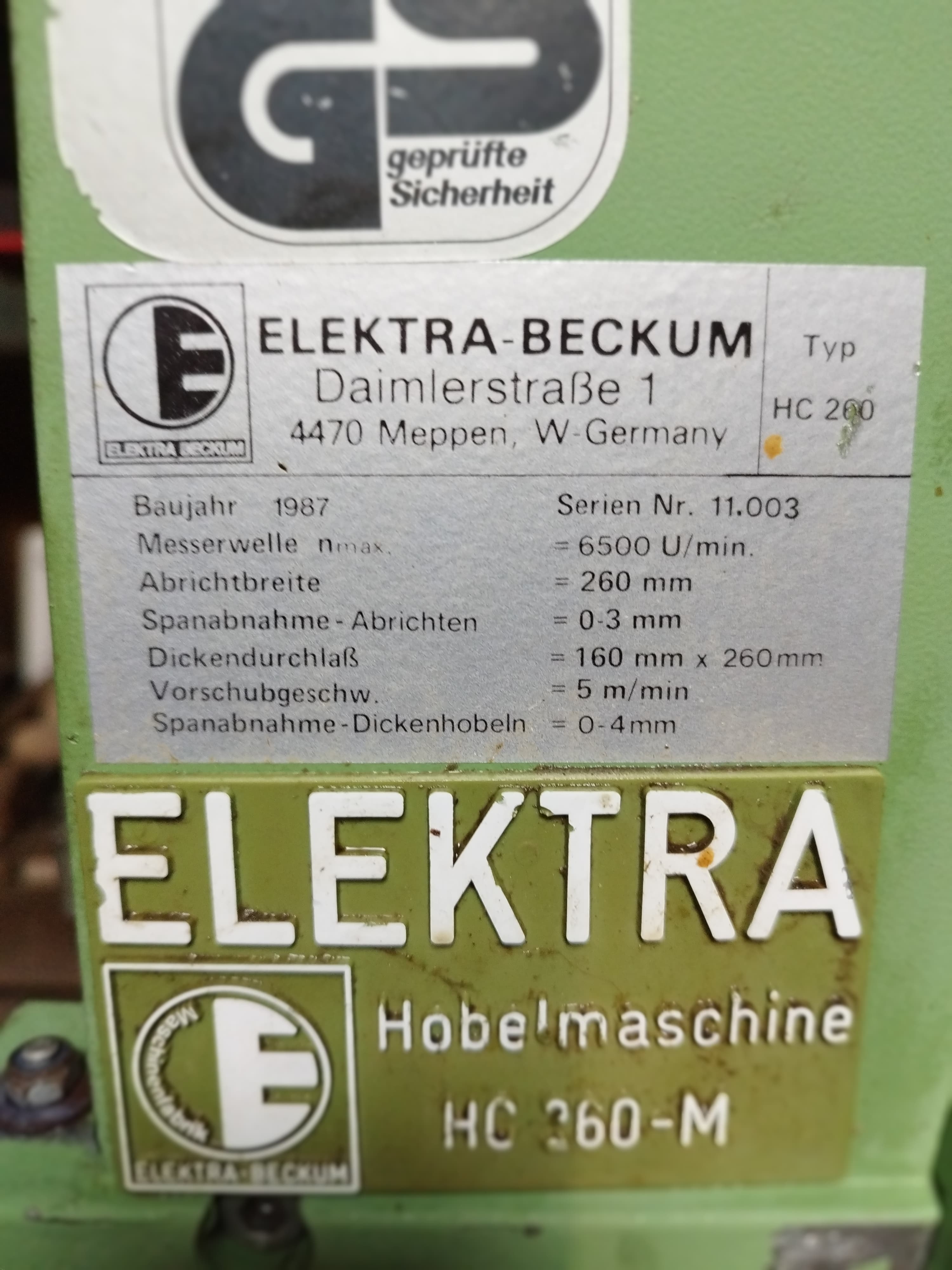

Es elecktra beckum y el modelo coincide hc 260
Cuando el otro día @Pepet decias que buscabas soporte para cepilladora encontré este cepillo regrueso que pones ahora. Incluso miré la distancia desde Valencia a Chiclana y pensé demasido lejos para @Pepet , ademas no es Dewalt y lo deje pasar…

Me para que el vendedor no tiene ventas ni compras. Envío mensaje y nada. Si está funcionando, por ese precio y portes me la quedaba.
Aunque no sea…

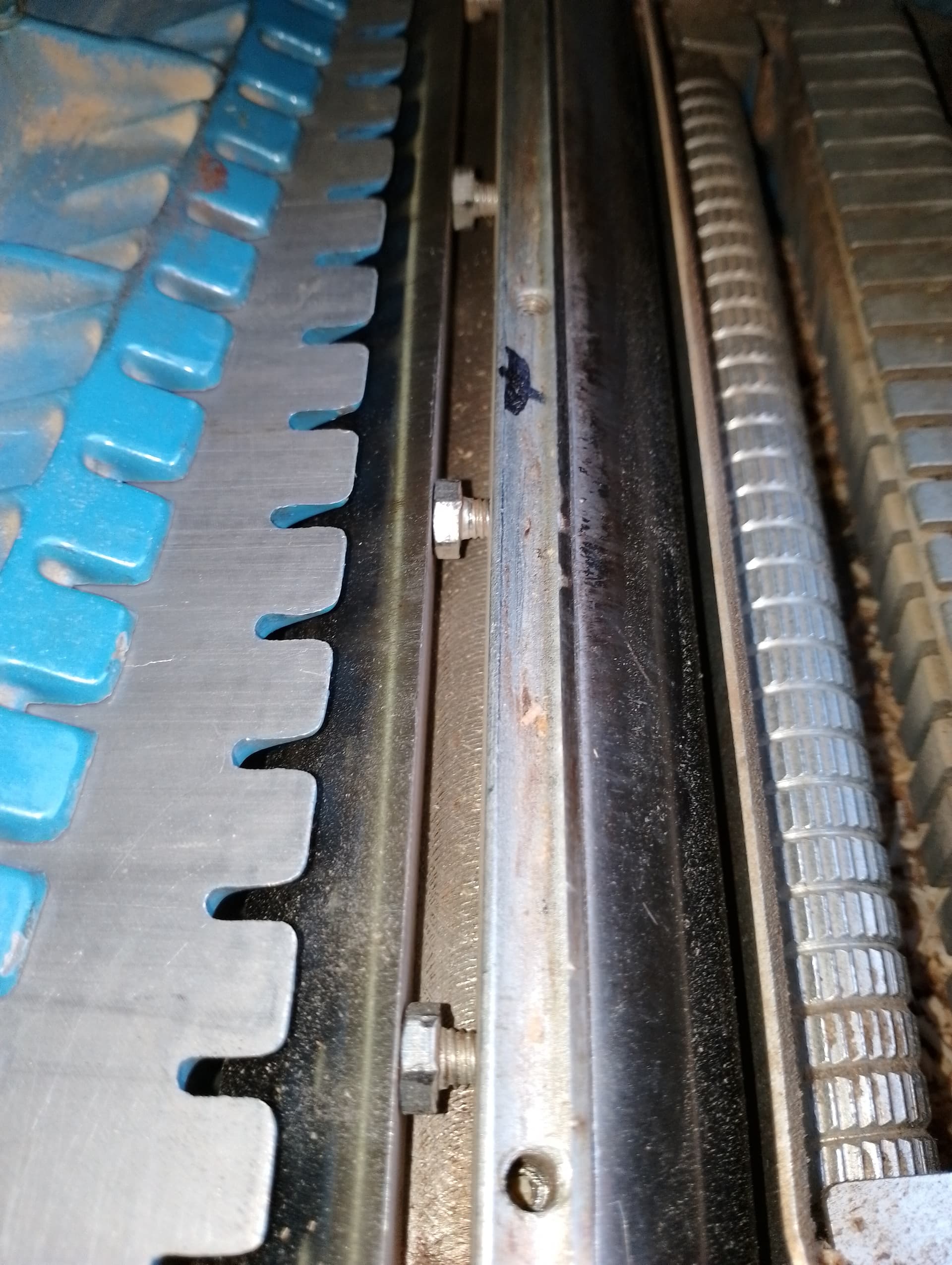

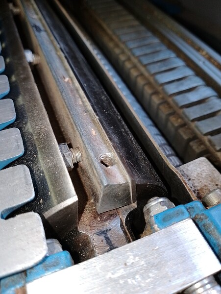

Estas, pero si no llevan agujeros no las puedo poner?

La compré entre 2004 y 2009, y igual tenía 10 años ya.
No es algo que uso adiario ( ni ellos) pero responde siempre y lo que mas mola es el estado de la mecánica, los metales,…
Cuido la herramienta, pero no soplo, ni aspiro a cada vez, y mira elotro día que me decidi a engrasar y tal…
Igual paso un par de años desde la última.
Agujeros donde @Tapi ?

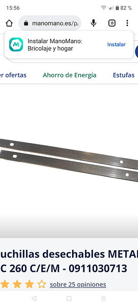

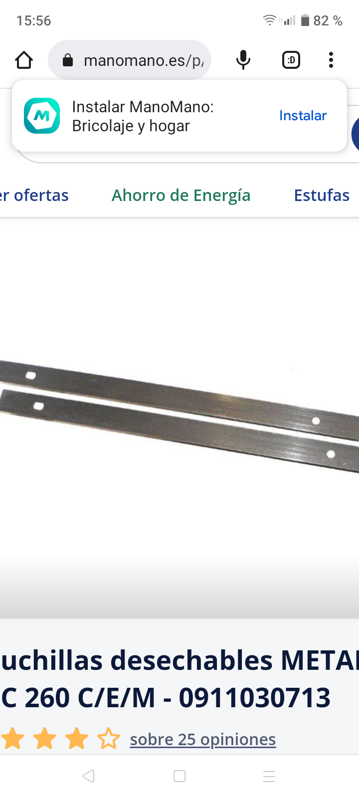

Estas llevan agujeros pero las más gruesas no llevan
Por eso hace falta otra contracuchilla distinta.
Una putada. Porque quieres pasar de las desechables a una gruesa reafilable y te hace falta sobre 100€

Esta es la hermana de la electra beckum
No se yo?
Por parte de madre?
La mía es igual pero sin marca, el que me la vendió dice que la compro en una ferretería, y es igual la misma que hay en varias marcas,
No le veo la misma robustez.
De cuánto wattios es el motor?
