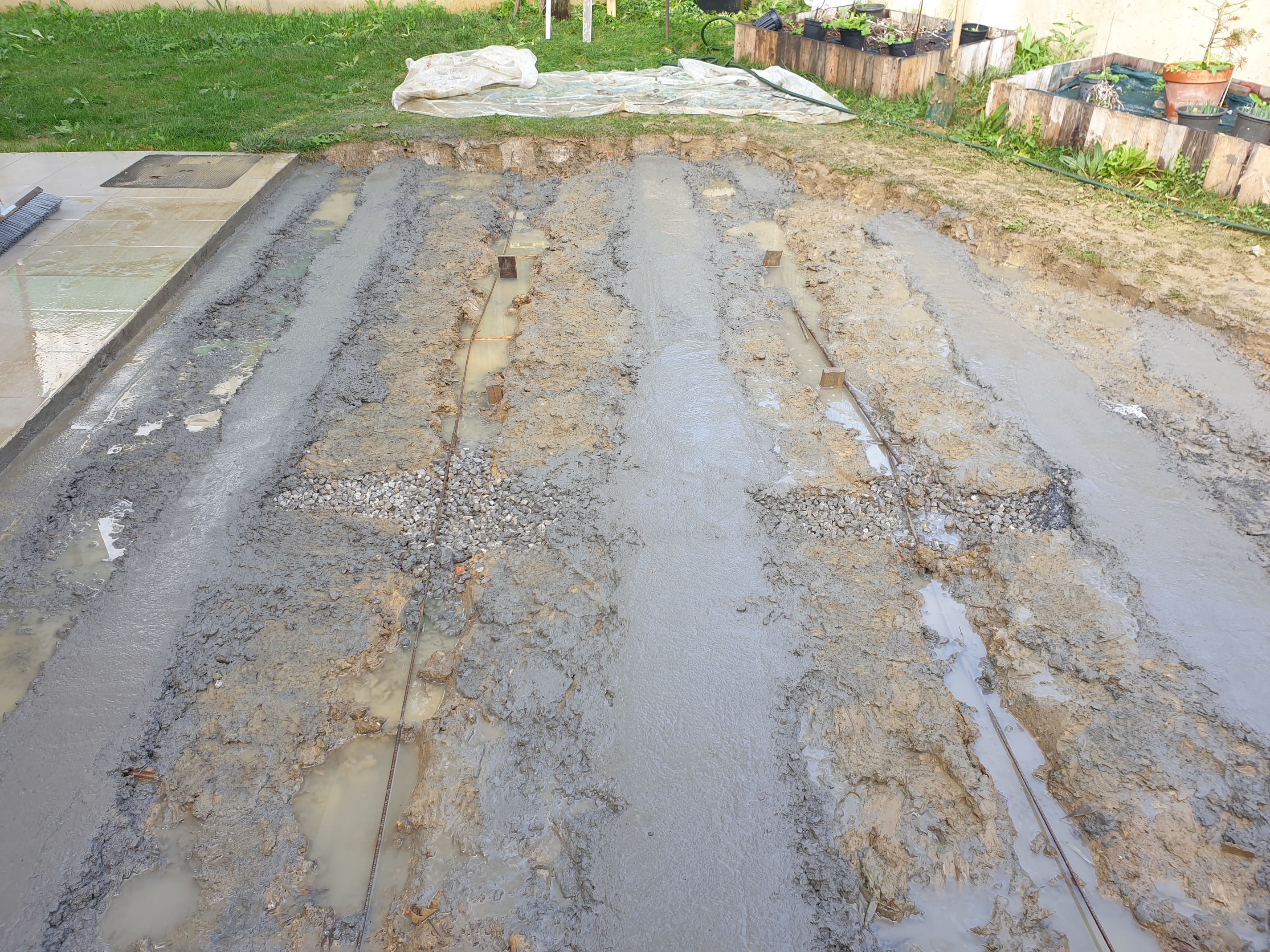

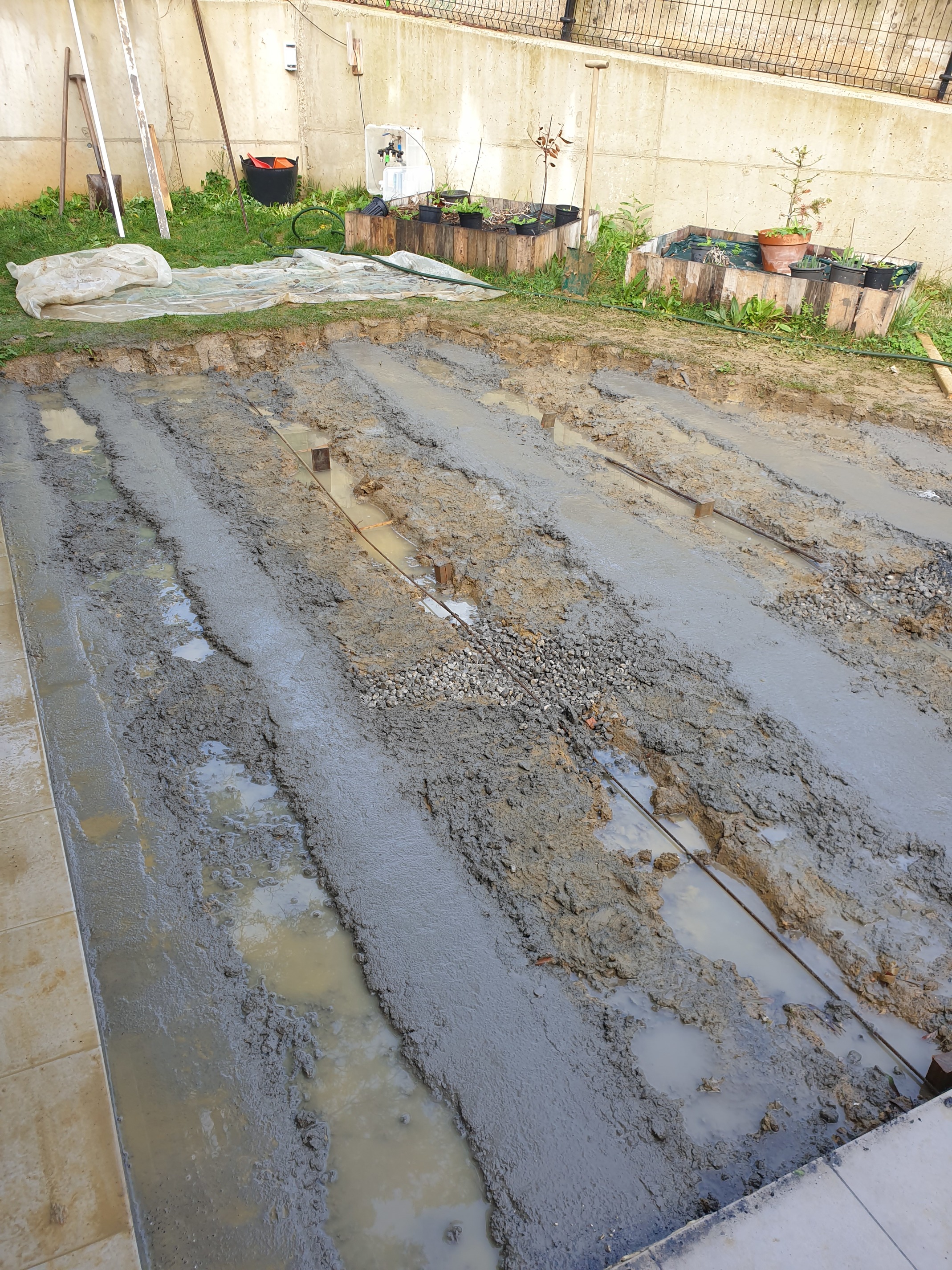

Aqui esperando a otra remesita de hormigón para terminar las maestras
Hasta que venga la hormigonera planta unas lechugas…

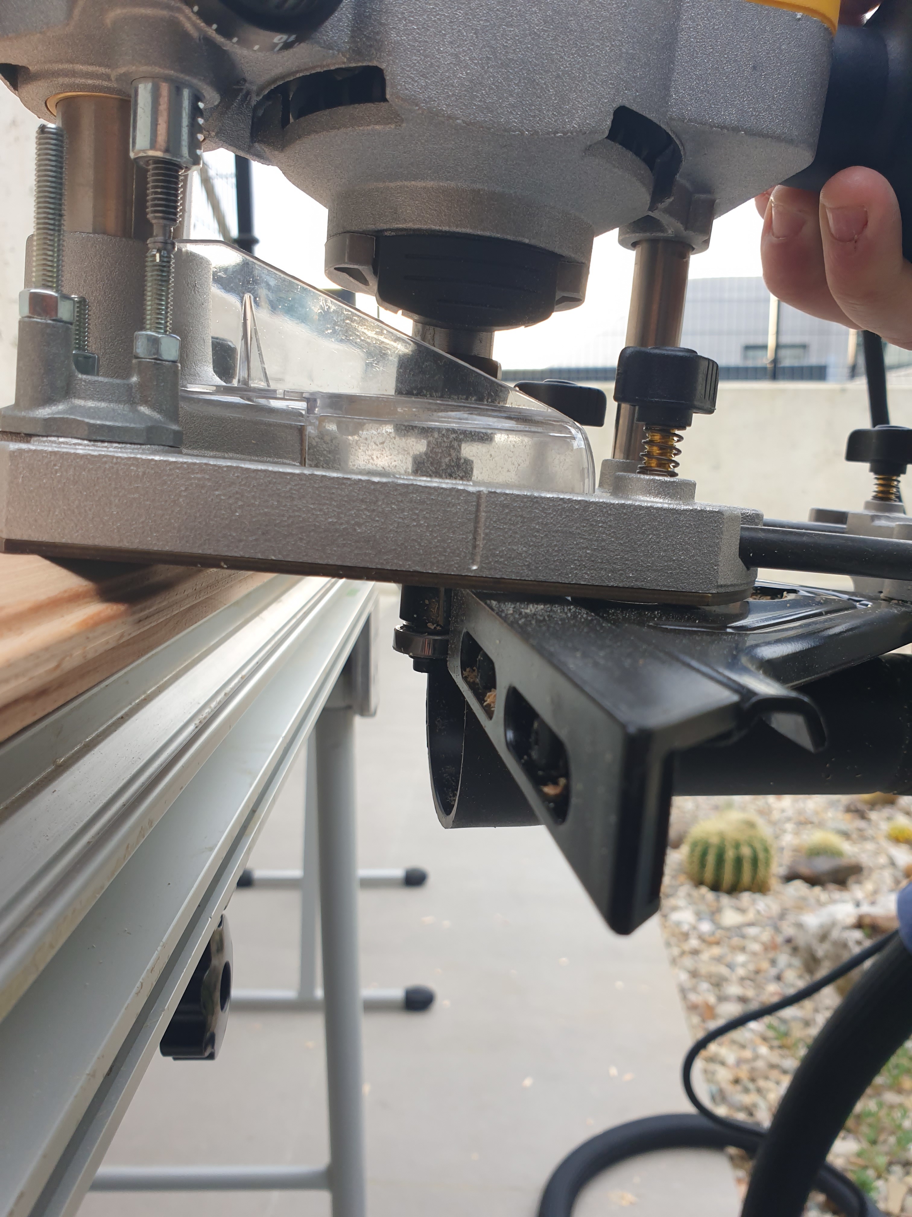

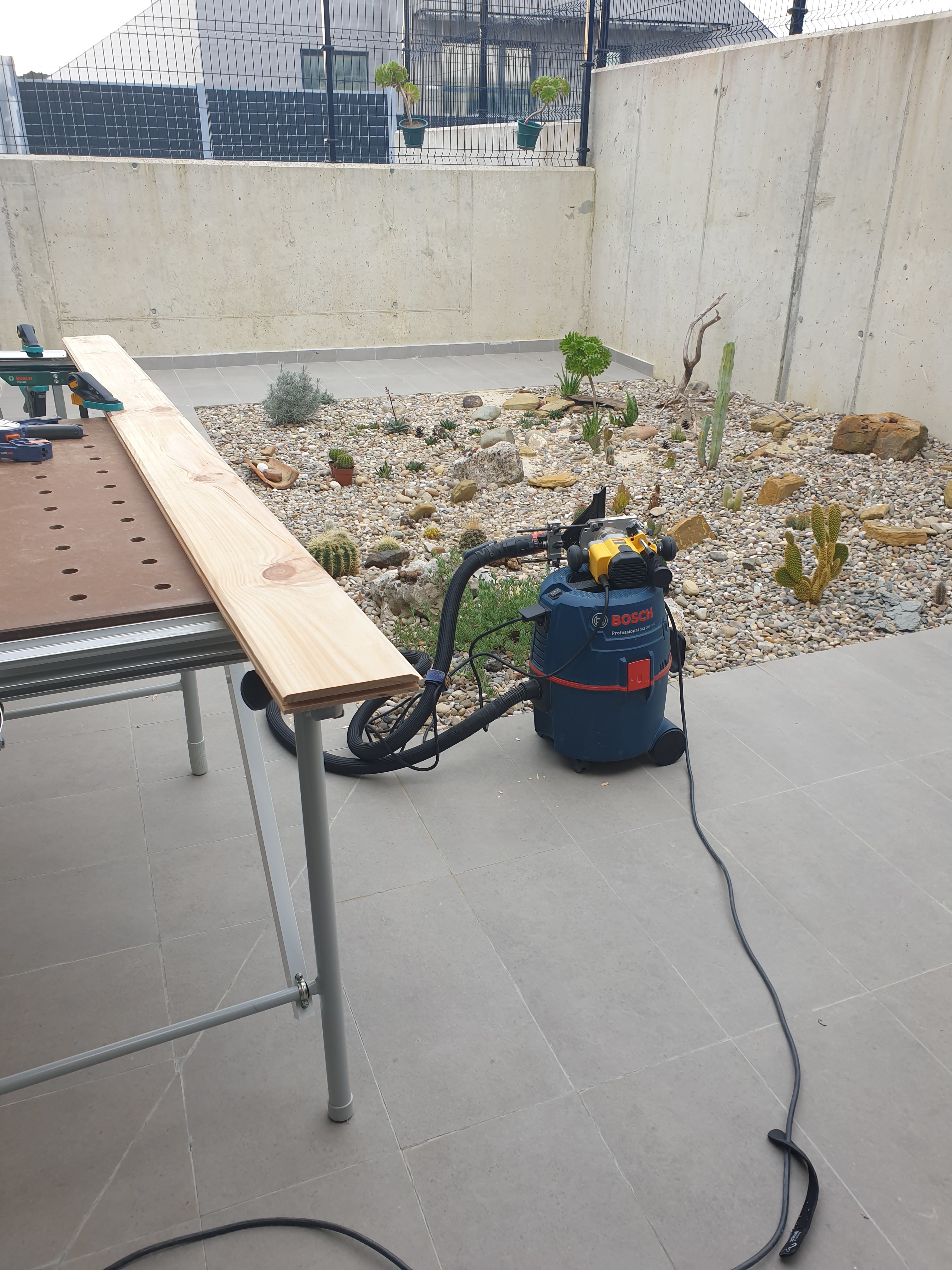

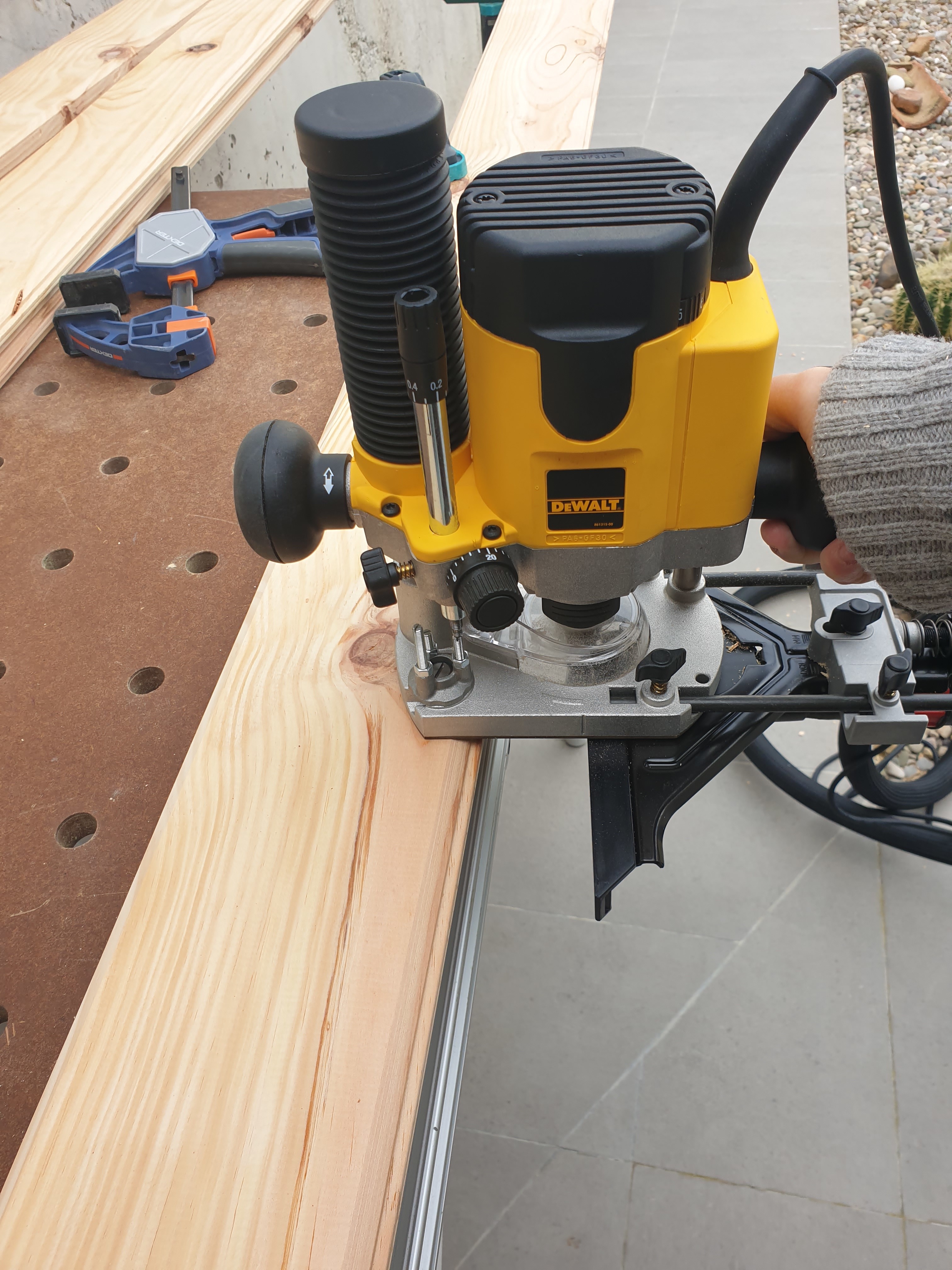

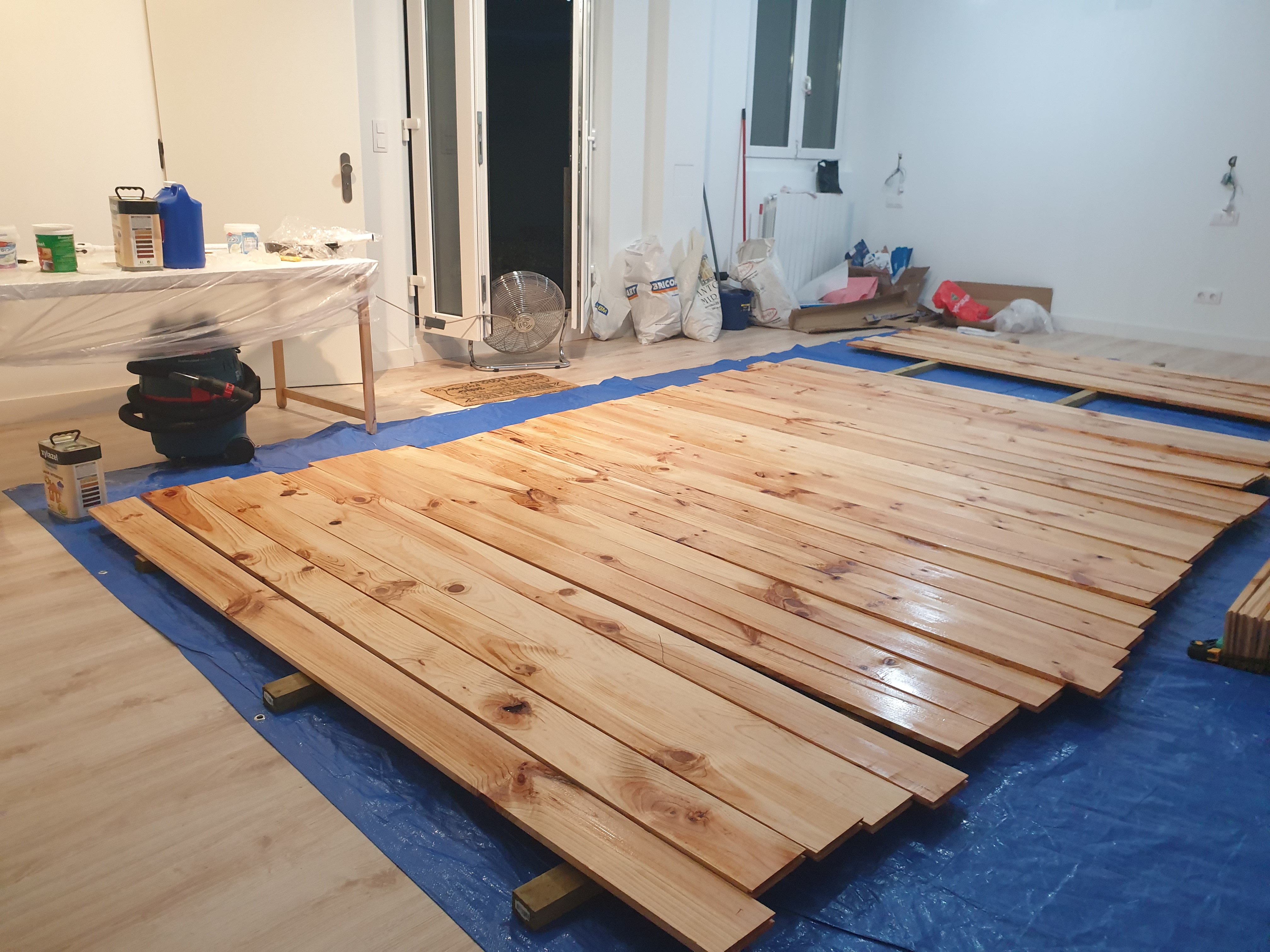

Y de mientras espero al hormigón, le quito el machihembrao (solamente el machi) a la tarima para dejar ranura entre lama y lama.
Y lasur a saco (menudo colocón)

El terreno es llano y el muro inclinado o el terreno inclinado y el muro llano?
No me aclaro con las fotos.
igual en la primea foto del post se ve mejor. Es plano. Tiene forma de trapecio

Entre el hormigón y el suelo ya hecho que se ve ¿Has calculado dilataciones?
Terreno arcilloso debajo. Uhmmm
Si tienes razon, poco estable el terreno, la arcilla con las lluvias se va desplazando
Los calculos estan sobrevalorados :rofl::rofl:
Las dos soleras que he hecho el año pasado directamente sobre la tierra no se han movido nada. No se si seguirá así.
Yo no veo esta masa tan compacta moviendose. Cuando está seca, no hay forma de meter la pala en la tierra, como piedra.
Me guio por intuición, preguntando aquí y alla. Tengo experiencia 0.
Veremos!
Lo que yo haría: una plancha de 10 cm. mínimo de hormigón armado con fibra o con mallazo 30 x 30 4 que estuviese unos centímetros elevada del terreno con un pequeño desnivel para desaguar el agua de lluvia así el movimiento posible de la arcilla se repartiría sobre toda la plancha y no rajaría el hormigón
Si, la arcilla seca es dura, si pruebas de poner un trozo de estos dentro un cubo con agua a ver que pasa
Mira el lado bueno iban, igual en unos años la plataforma la tienes junto al muro , asi varias…:joy: :joy:
