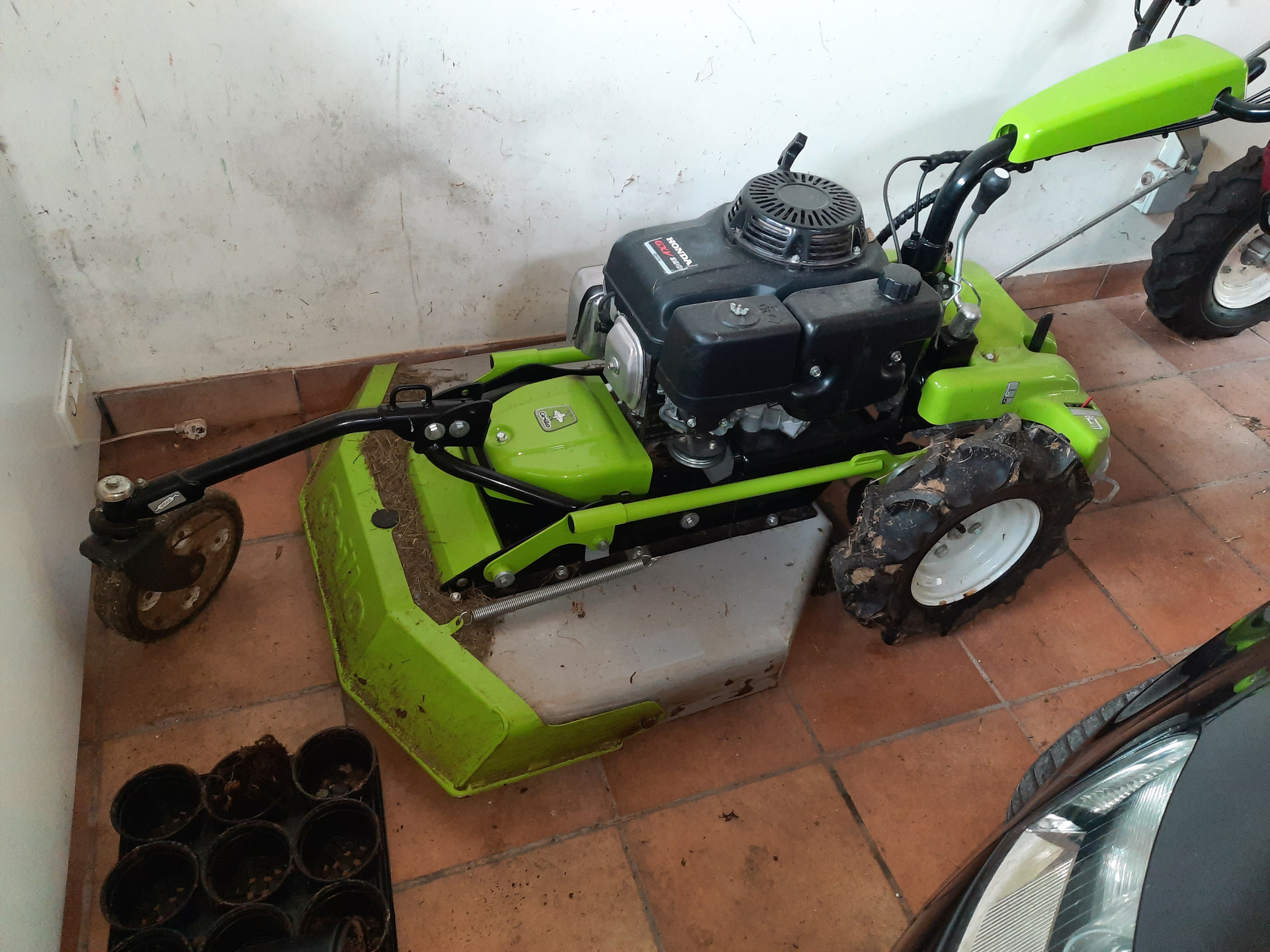

Yo tengo esta desbrozadora, 75 cm de corte, hidrostatica, bloqueo
