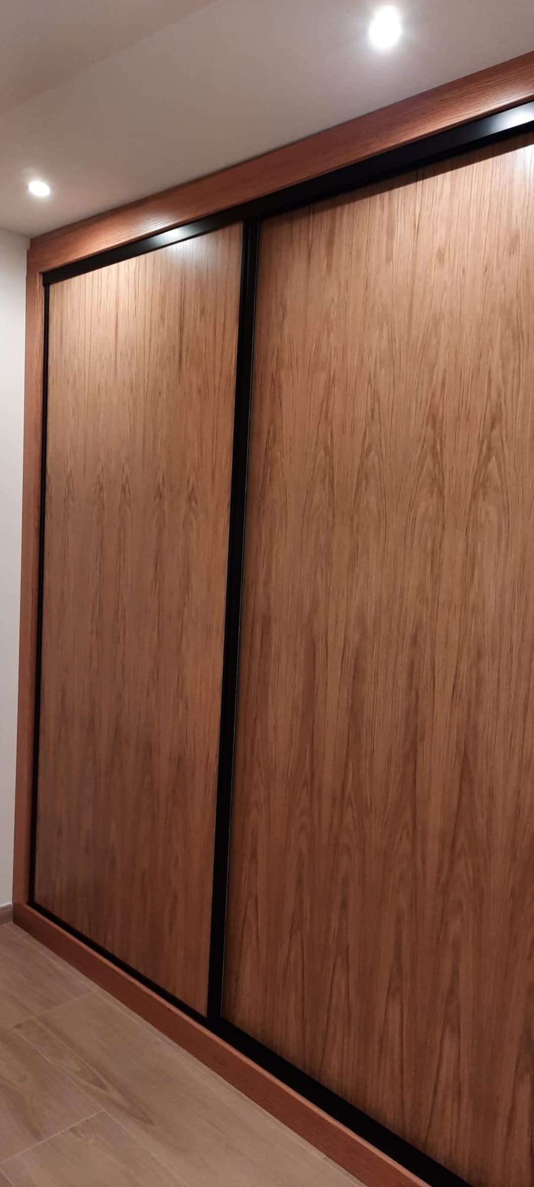

Ahi va uno en contrachapado rechapado en roble:
Guias de Adinor y kit de uñero adinor lacado antracita

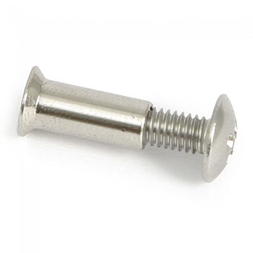

Realizar tantos módulos independientes como puertas y no escatimar en ahorrar un intermedio, esto me da la ventaja de poner de trasera atornillada tanto desde los costados o desde atrás como más convenga que ayudará a que el mueble quede escuadrado después los uno con tornillos estos:
