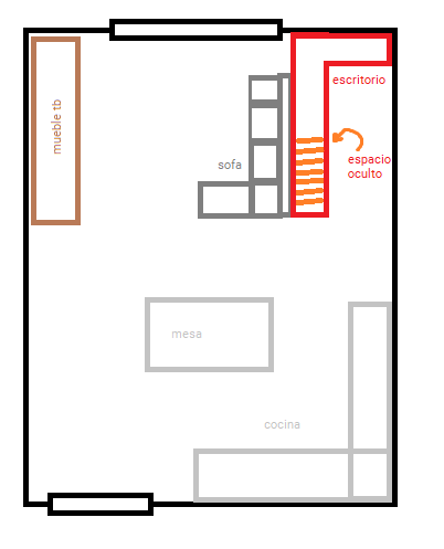

Estoy diseñando un escritorio con espacio oculto bajo el sobre y me gustaría tener ideas extra y discutir el diseño con alguien y, en mi entorno cercano, no tengo nadie que sepa del asunto…
La gracia del escritorio es que es un escritorio grande (forma de L 2.5m en la parte más larga) y quiero que en alguna sección tenga espacio escondido bajo el sobre. Para poder quitar el sobre y trabajar en el espacio inferior y, cuando haya que dejar trabajo a medias poner el sobre y que quede todo escondido debajo.

La segunda es una madera con bisagra pero será muy grande y cuando este abierto parecerá el capó de un coche… un poco demasiado bestia. El escritorio no está pegado a ninguna pared, esta pegado a un sofá, por lo que no puedo dejar la madera como una vela de barco flotando en el aire :slight_smile:
Estaba intentando diseñar alguna forma para que la tapa deslice bajo la parte que no tiene espacio de trabajo, como algunas mesas extensibles… es una opción.
Otra opción es que se deslice y “caiga” entre el escritorio y el sofá, pero me parece que abrirlo y cerrarlo va a ser super complicado …

Esta idea es buenisima. Pero si tengo que sacar toda la superficie (mesa) en horizontal, la mesa me quedara sobre el sofá … he hecho un plano del comedor en el paint (hi-tech!)houseplan
jugando con la posicion de la leva puedes hacer diferentes formas de abrir… si pones la leva en el extremo del sobre y mas o menos en la mitat del cuerpo del escritorio,primero levantas como si fuera un pupitre y despues puedes haer deslizar entre el esbritorio y el sofa,es solo cuestion de jugar con el diseño incluso si el conjunto pesa mucho te pueddes ayudar de pistones hidraulicos o muelles como los de los portones de los coches.
