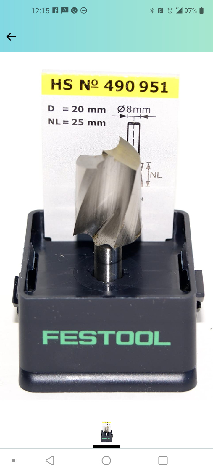

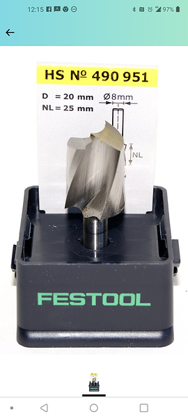

Un tipo de fresa así seria adecuado?

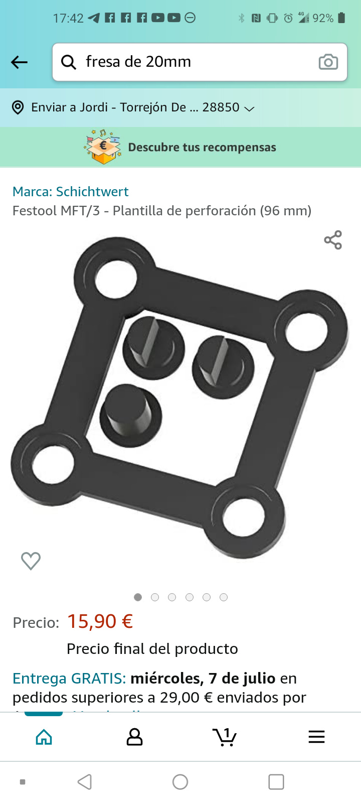

Gracias iban!! Acabo de ver justo plantillas como las que dices. Hay una en amazon por 15 euros mas o menos y creo que es la mejor opcion.
