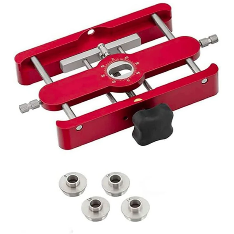

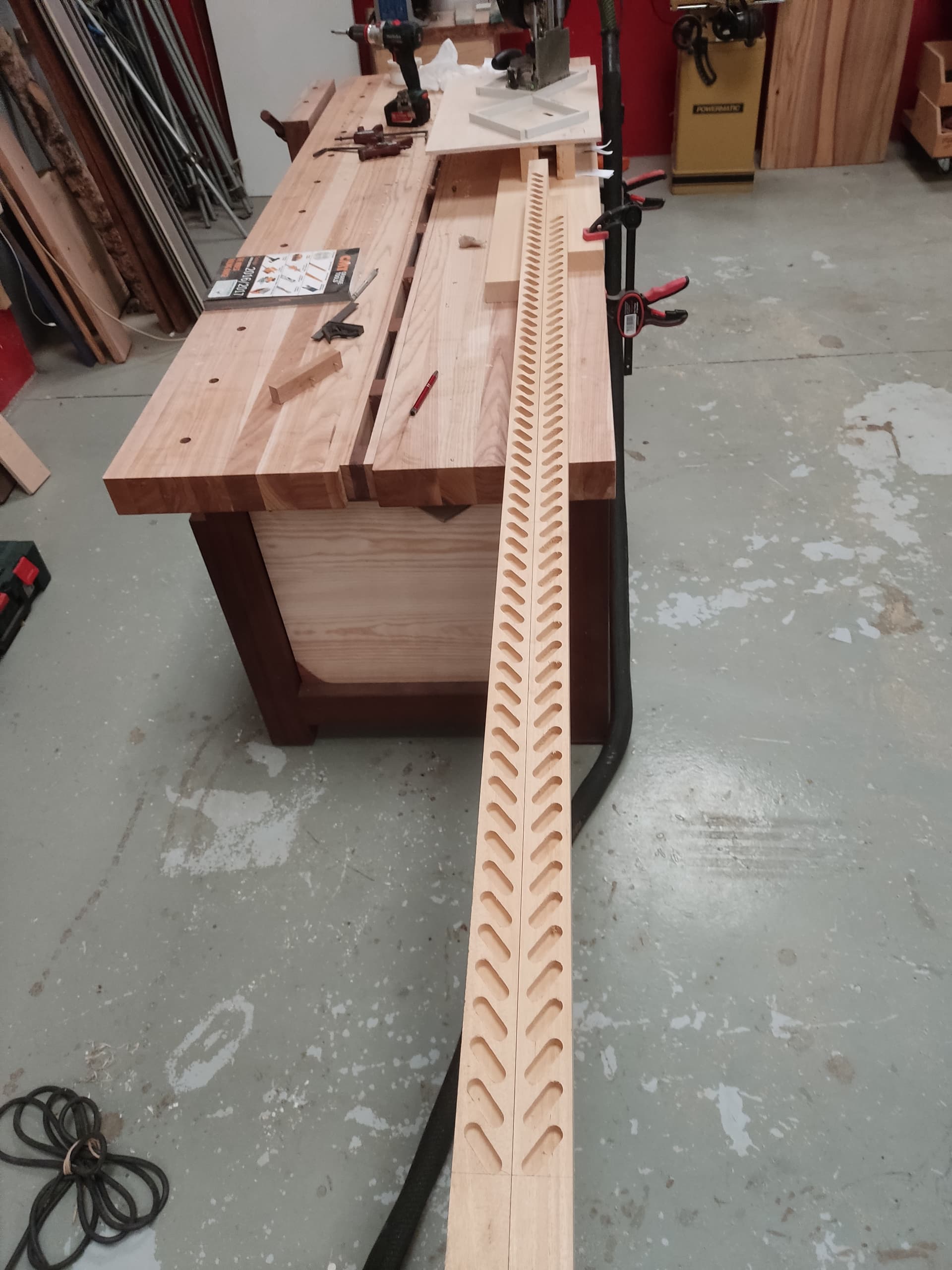

Hola buenas. Encontré esta herramienta, a ver qué te parece € 27,41 18% dto. | Plantilla de mordida de precisión y carpintería de espiga suelta 2 en 1, localizador de punzón, plantilla de espiga, Conector de sujeción, herramientas de carpintería
Retomo el tema de las mallorquinas, después de 25 días de baja me tengo que poner las pilas.

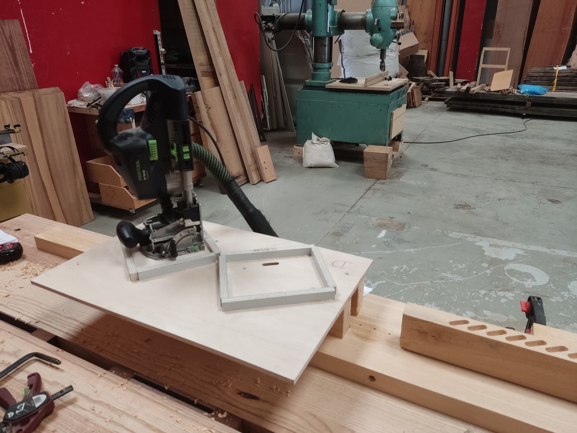

Ya tengo la plantilla, al final es como el vídeo que enlazo @virutasibz, a sido la segunda plantilla y el error que puede dejar es mínimo.
E realizado 2 piezas para configurar ya el resto y el único error es en 2 agujeros, que no e colocado bien el tope, diferencia de 0,12mm de una pieza a la otra.
Tiempo para realizar ambas piezas de 18 minutos una sola persona. Piense que con 2 personas podré bajar el tiempo a la mitad.

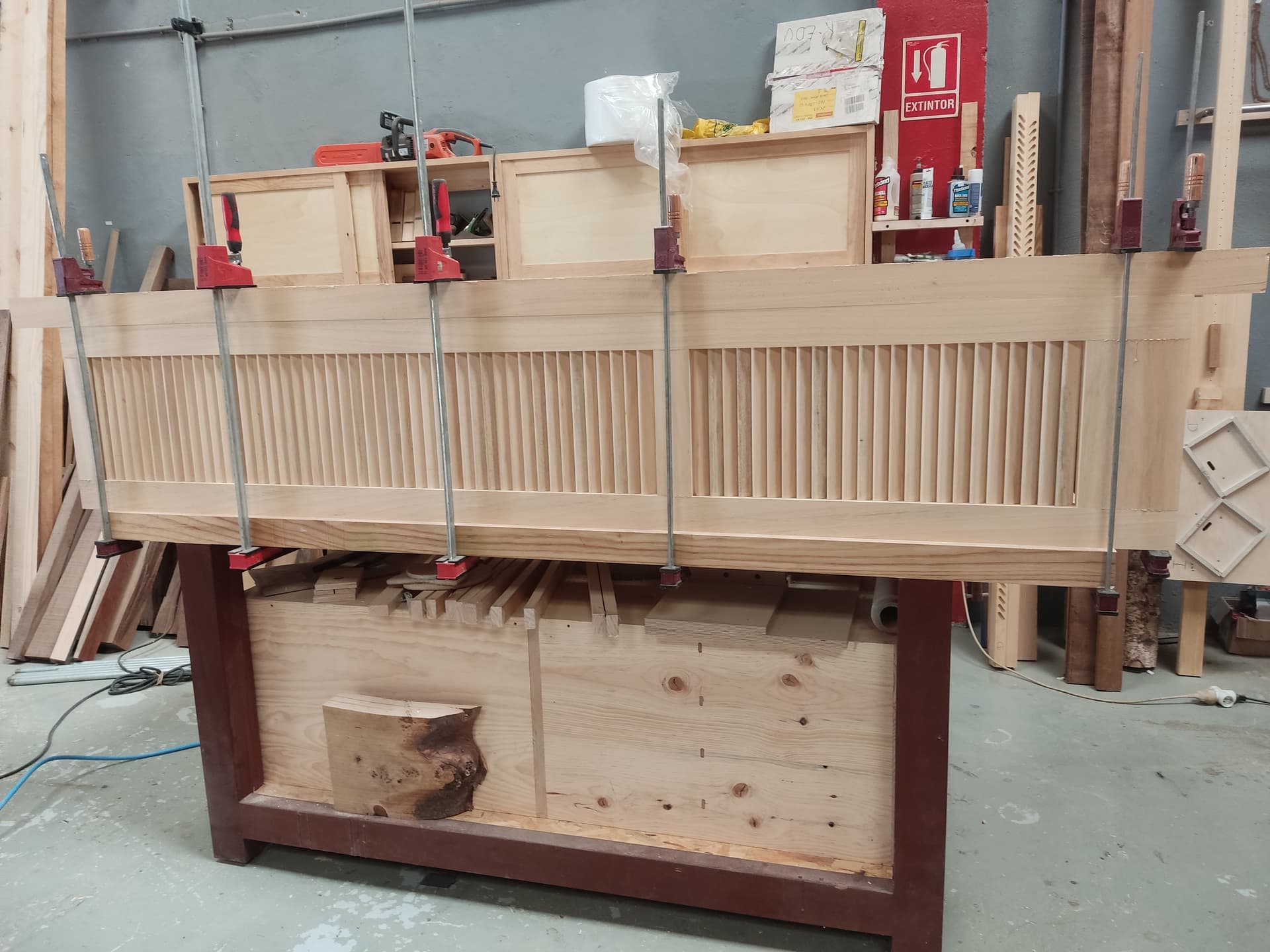

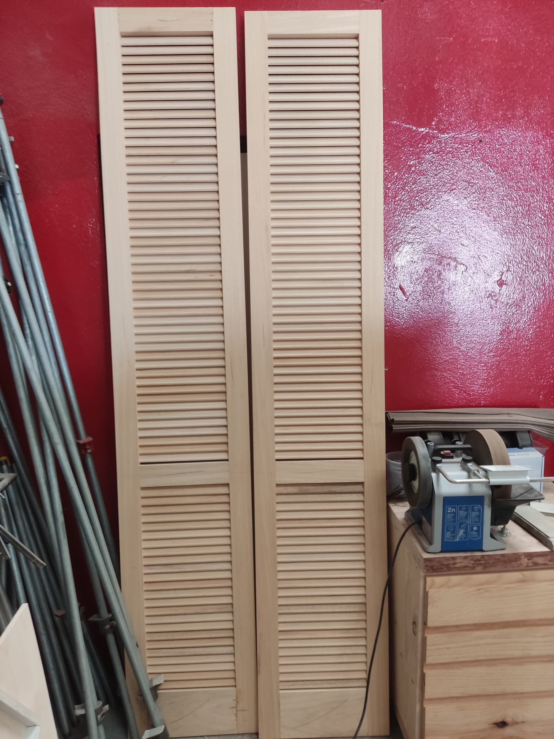

Sigo avanzando con el montaje de las hojas, de momento todo encaja, el único inconveniente es encajar los 72 palos. Una vez le pillas el truco bien, pero la primera da mucho estrés. Que siempre está acechando el secado de la cola. Pero en cuestión de 15 minutos 2 personas está todo armado.
20 Me gusta
Pues ya se van viendo los resultados, tiene muy buena pinta​:clap::clap::clap:
Me parece un trabajazo.

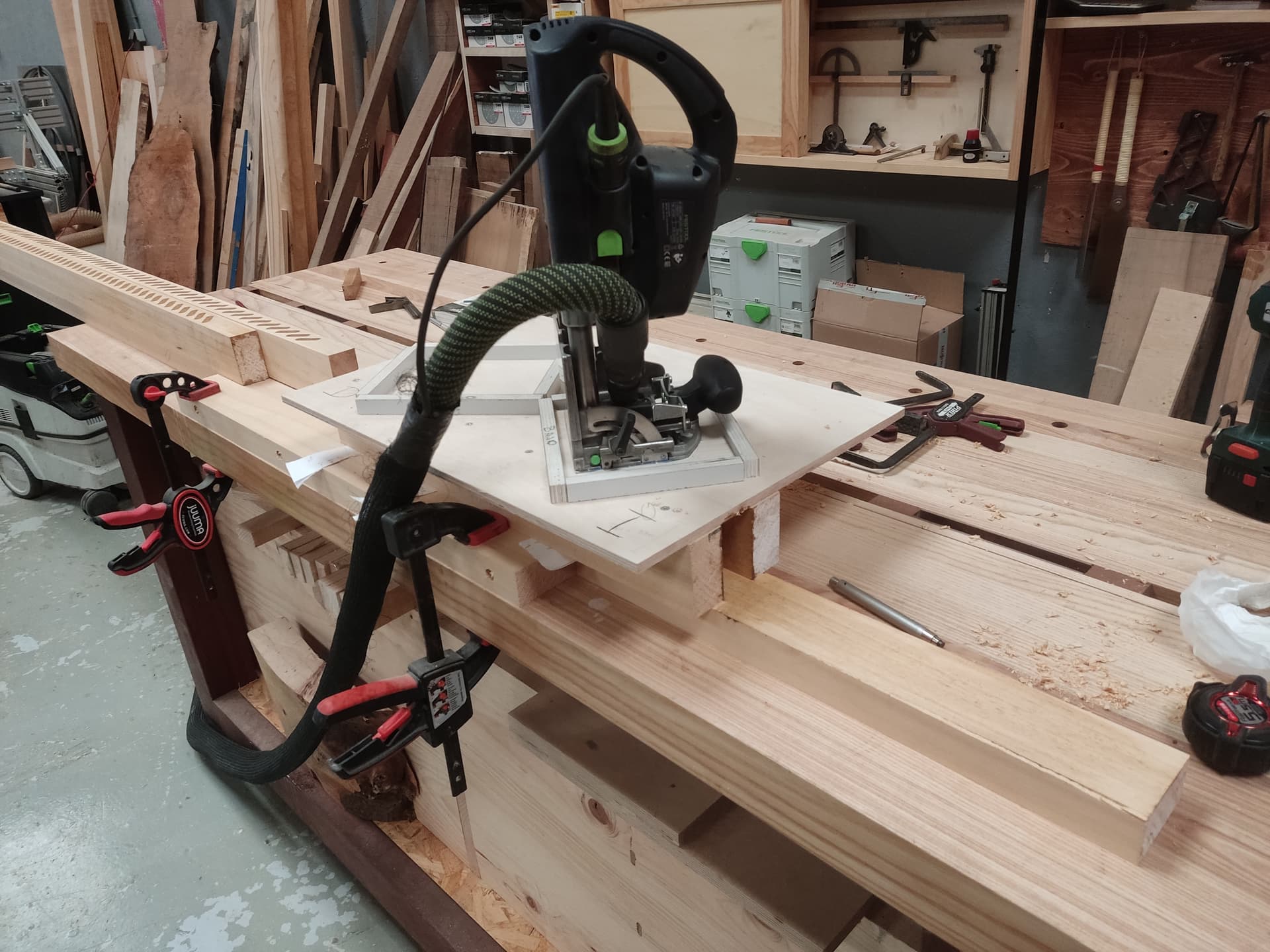

¿Cómo colocas la domino para que haga el agujero siempre en su sitio? ¿Apoyando la base contra los listones de la plantilla?
Cuando hice las cunitas de mis sobrinas yo la colocaba encajando un pin de cada lado de la máquina en un agujero hecho en la plantilla.
Le realice una base de contrachapado a la dominó, ya que su base no permite acoplarlo con precision. Le puse cinta de doble cara y en base a esa plantilla hacer topes en los listones. La verdad que increíblemente me salió a la primera, entre las 2 bases había una diferencia de 8,05mm que solucione poniendo un canto de 8mm en un lateral, los 0,05mm me parecieron muy aceptables. Luego sobre la plantilla agujeros cada 3,2cm y un tope con 2 hierros que encajaban en el primer y tercer agujero, para que no se desgastase tan pronto. Después de haber realizado 2670 taladros, el agujero de métrica 3 paso a 3,15mm pero como esas holguras se han repetido y no acumulado a salido muy bien. Si tuviera que hacer más realizaré la base de agujeros en una pletina de hierro, pero está a cumplido con creces

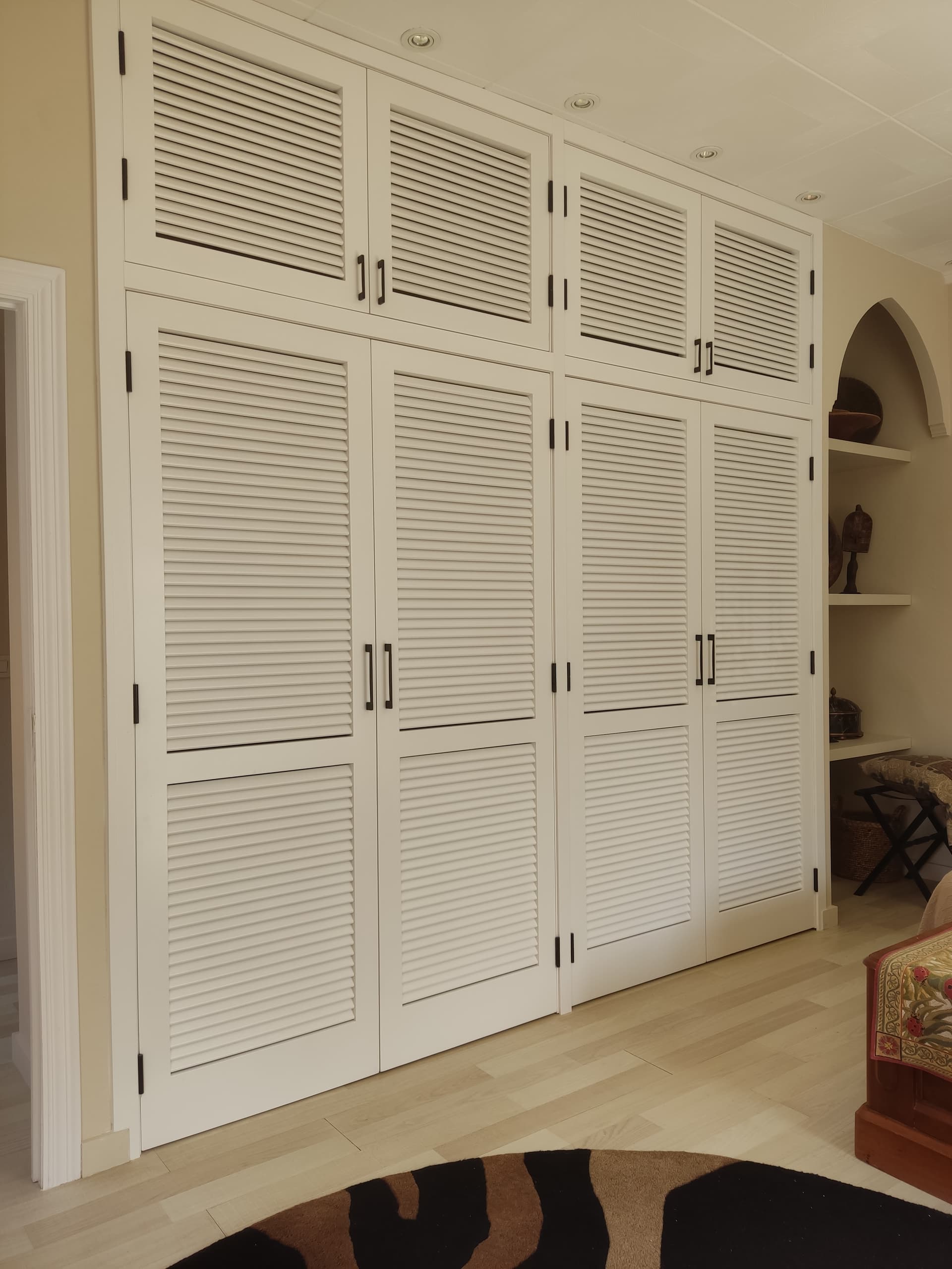

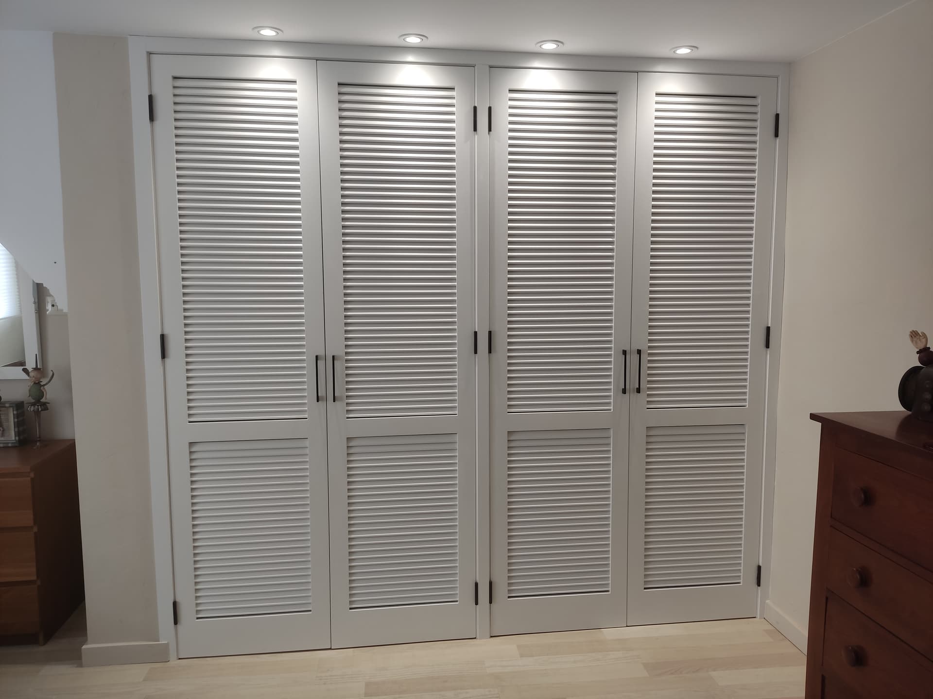

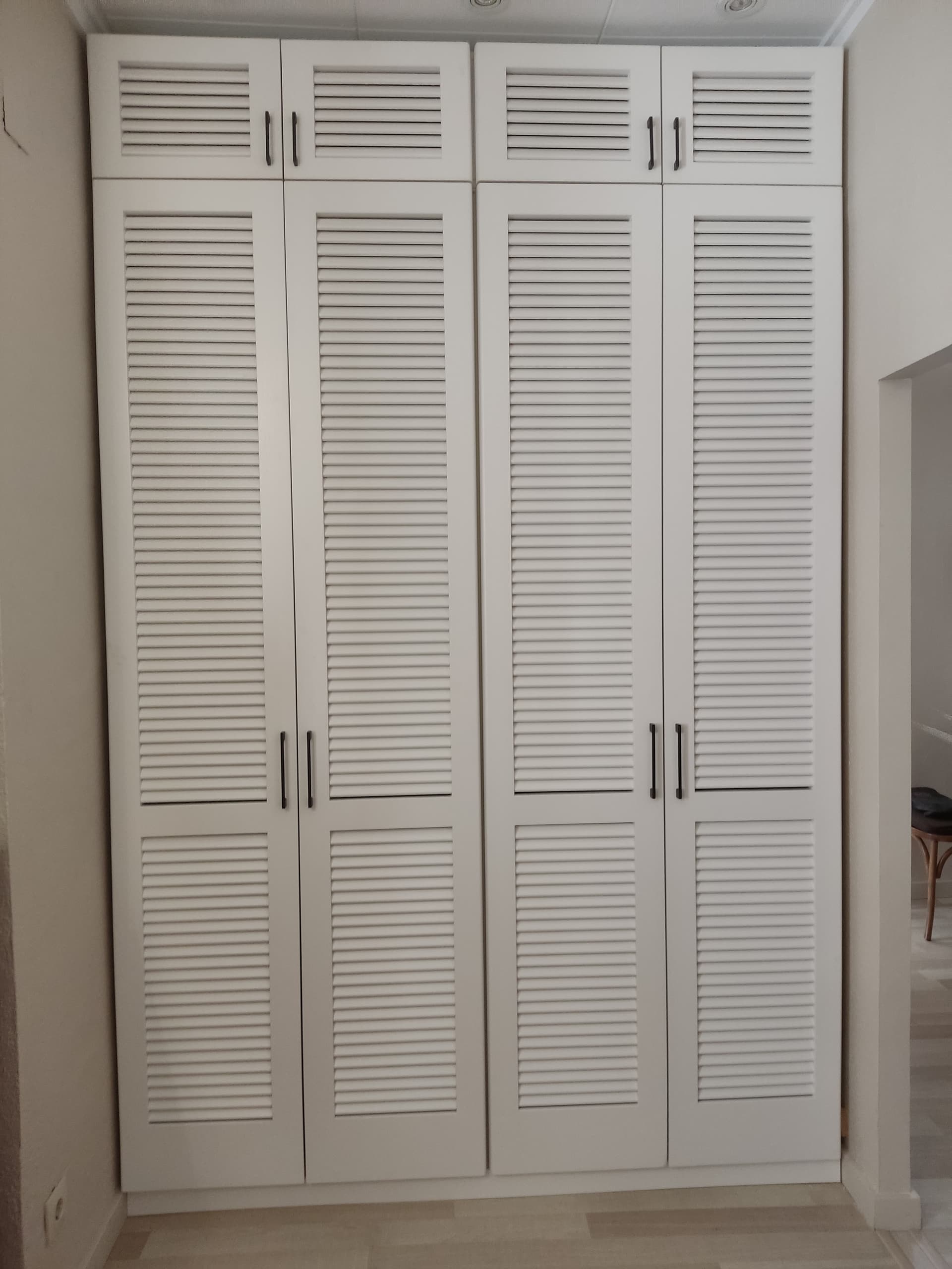

Bueno pues ya están montadas las puertas, faltan foto de 3 armarios pero ya me daba pereza subir 2 pisos más a hacerles fotos. A falta de algún pequeño retoque acabadas están. Cuando vuelva le haré foto a los que faltan.
22 Me gusta
Menudo curro …
Muy buen trabajo!
Pues un trabajo del 15, han quedaso genial​:clap::clap::clap::clap:
