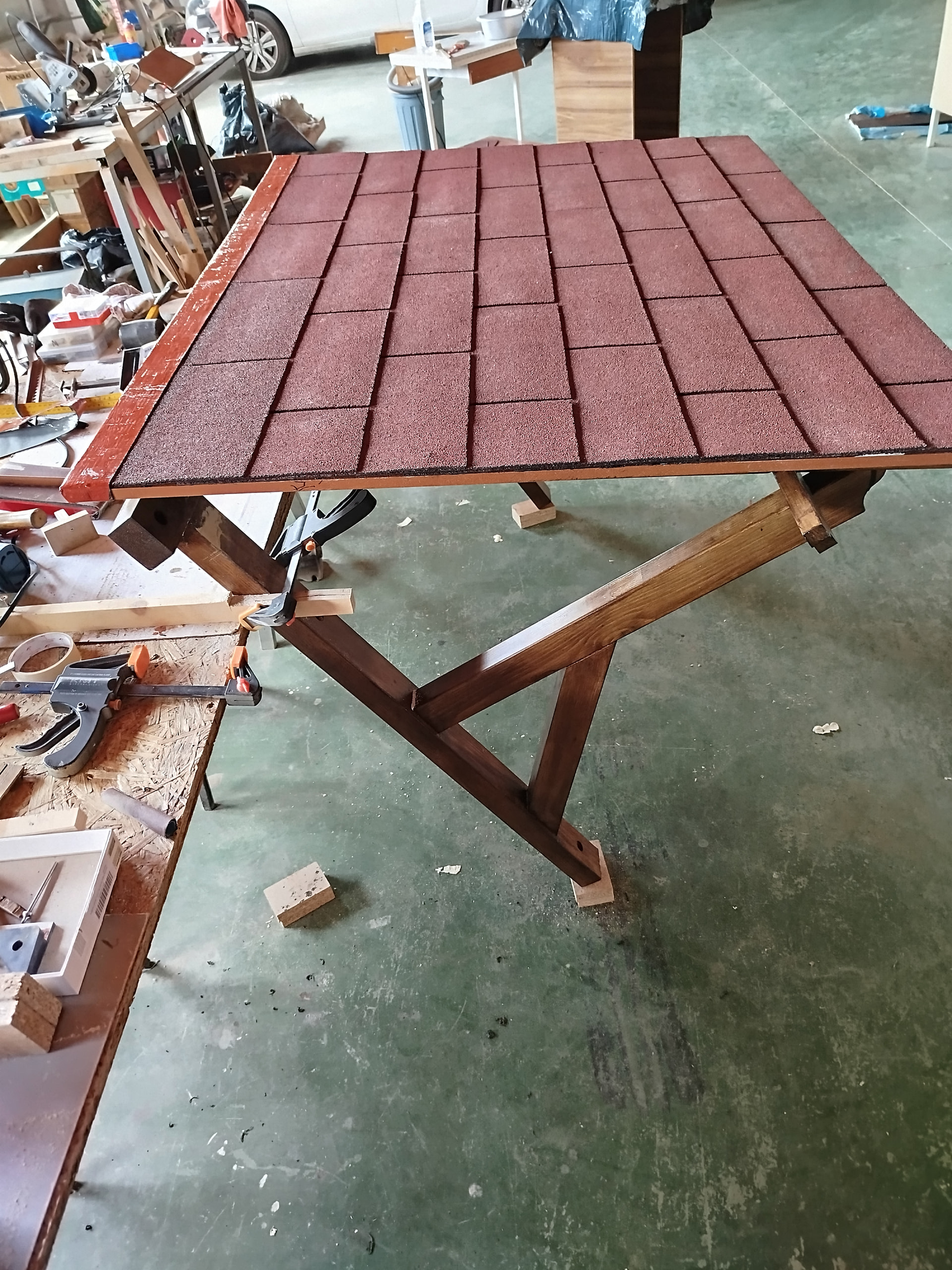

Puedes colocar tegola

Pues no sabia que se llamaban asi, y estoy viendo algunas muy simpaticas, y para una mini casita para michis, hasta quedan muy chulas :joy: :joy:
Ademas es un material que se coloca facil y esta bien de precio

Y en cuanto al techo, tegola asfaltica del Leroy.

Estas las tegolas en Leroy.
Suerte
Que chulas.. mañana que tengo el dia libre voy a acercarme a leroy a ver si las tienen.. Mil gracias Joaquin!
