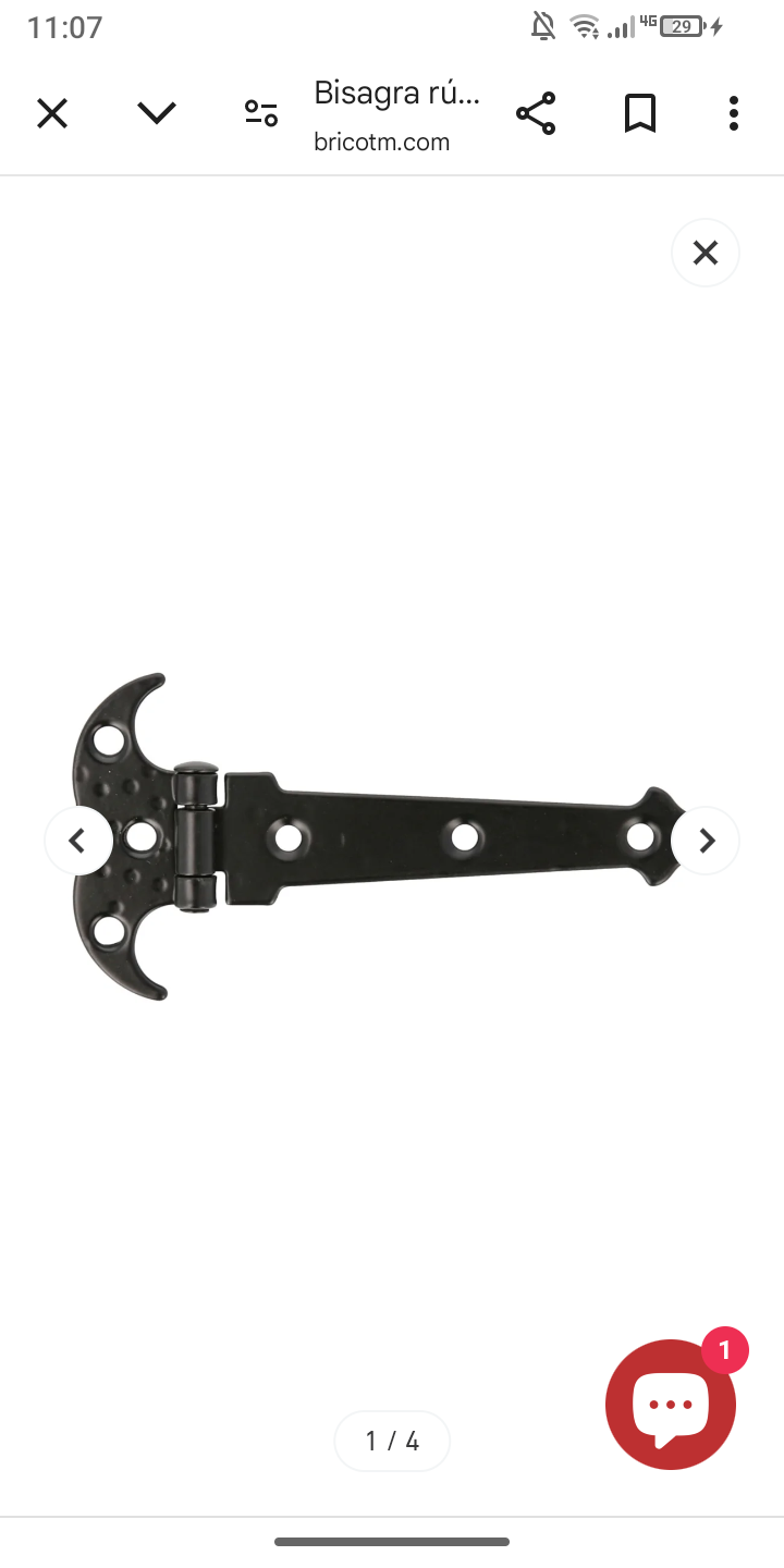

Buenas compañeros tengo la siguiente duda:
Estoy fabricado puertas rústicas machimbradas a doble cara para interior,
medidas aproximadas 80x200cm y me piden que lo coloque con este tipo de bisagras.
Que experiencia tenéis con este tipo de herrajes?
que cantidad pondríais por cada puerta?
¿Qué medidas de bisagra le vas a poner?
La de 150 mm
Tres.
Las que usé las tube que poner en tension porque tenian un poco de holgura.
Me dieron mucha guerra.
Acabe forrando la puerta unos mm (pocos), tiré de la bisagra lo que podia y marcando el orificio del tornillo con la punta cuadrada hacia fuera.

Gracias @chuf no me queda claro lo de forrar unos mm.
Por el resto entiendo que pones las bisagras ligeramente inclinadas para salvar la pequeña holgura de las mismas.

Estoy abierto a otros modelos de sobreponer que sean modelo rustico.

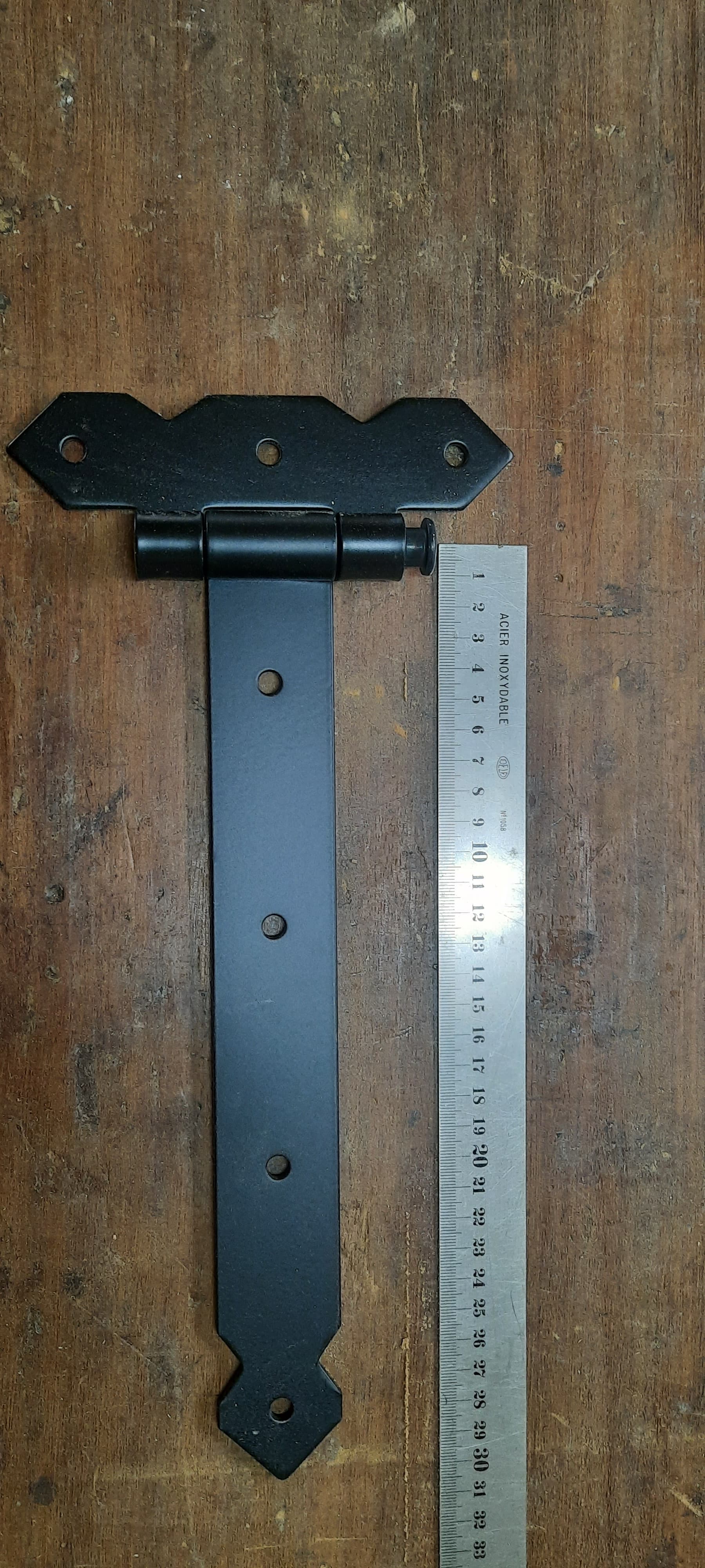

Buenas, yo utilizo para puertas exteriores rusticas la bisagra de ramal de 300 de artifesa. Estas si se desmontan sacando el pasador. Son muy fuertes. Con tres bisagras es suficiente.
Las que muestras son de 1,5 mm de espesor, las veo muy sencillas para puerta interior
No me había fijado en el espesor,tienes razón un poco justo.
Voy a mirar otros modelos

Solo pir el grosor, el pierno que desencaja y la holgura se ve que es otra cosa.
En la foto que pasaste @Miki , se ve que no son buenas, como las que coloque yo.
De aquella solo encontré una marca,parecido a esos, con el tipico mostrario en las ferreterías
Finalmente he buscado otro modelo más reforzado con espesor de 3 mm.
Un poco diferente pero ya dará el pego gracias por los consejos @Angel @Pepet @chuf
