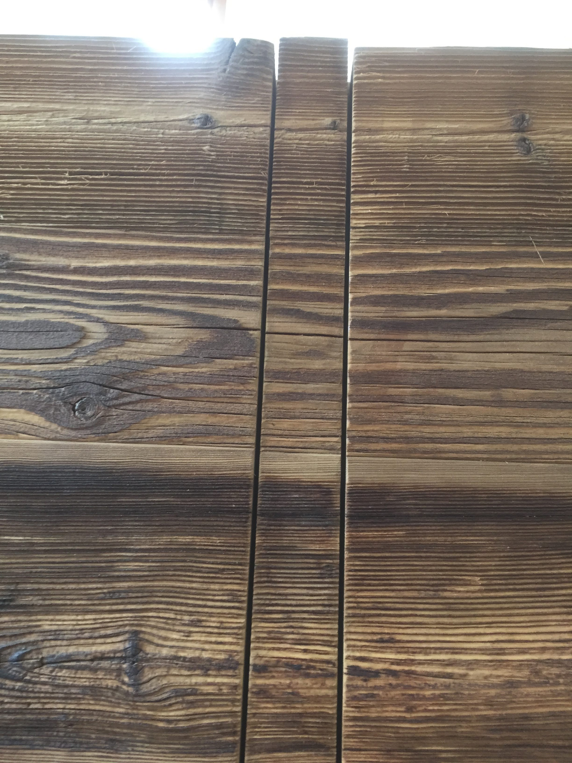

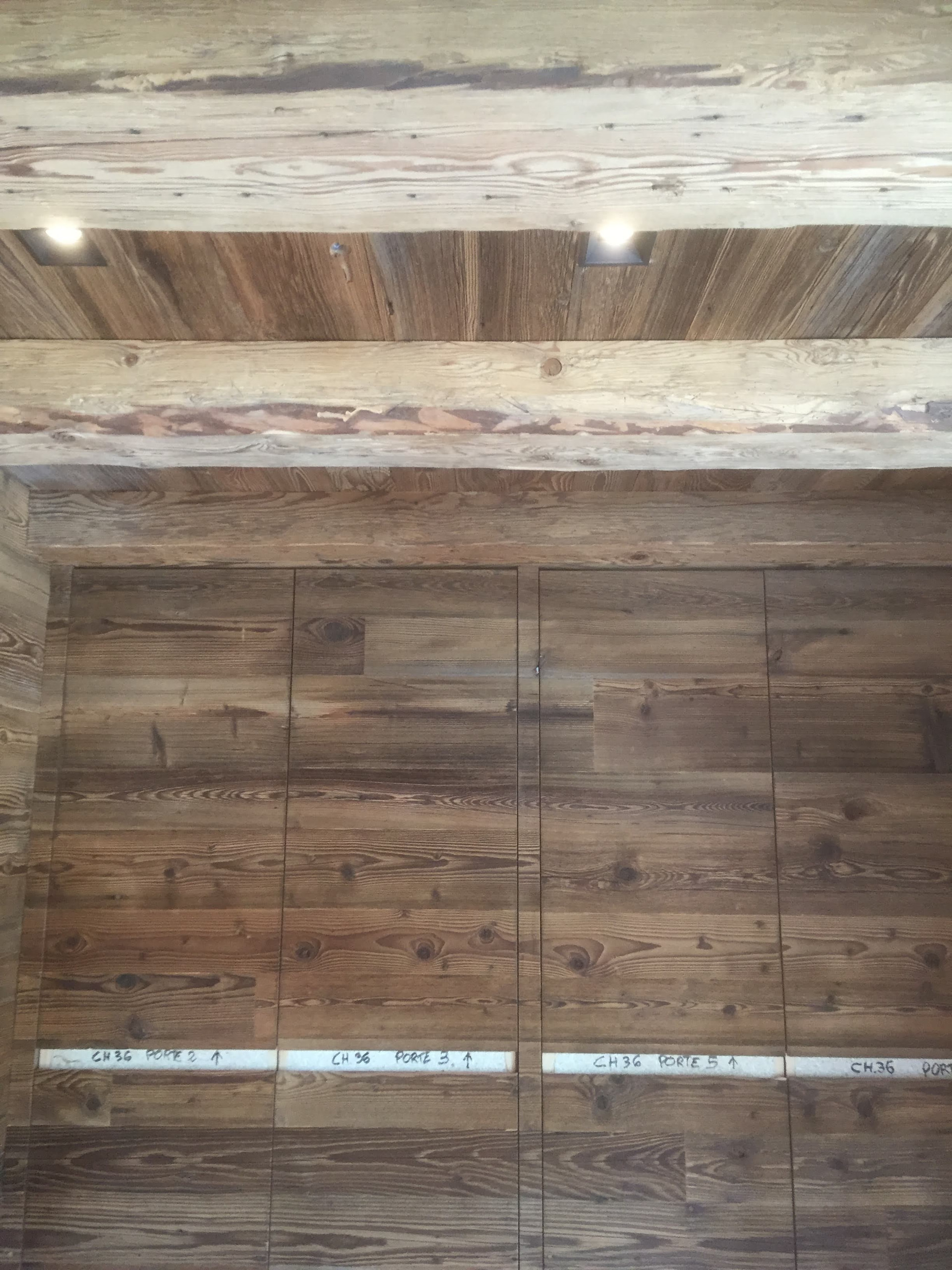

Francis 10 gran trabajo de contabilidad de veta con material tan difícil como la veta marcada.

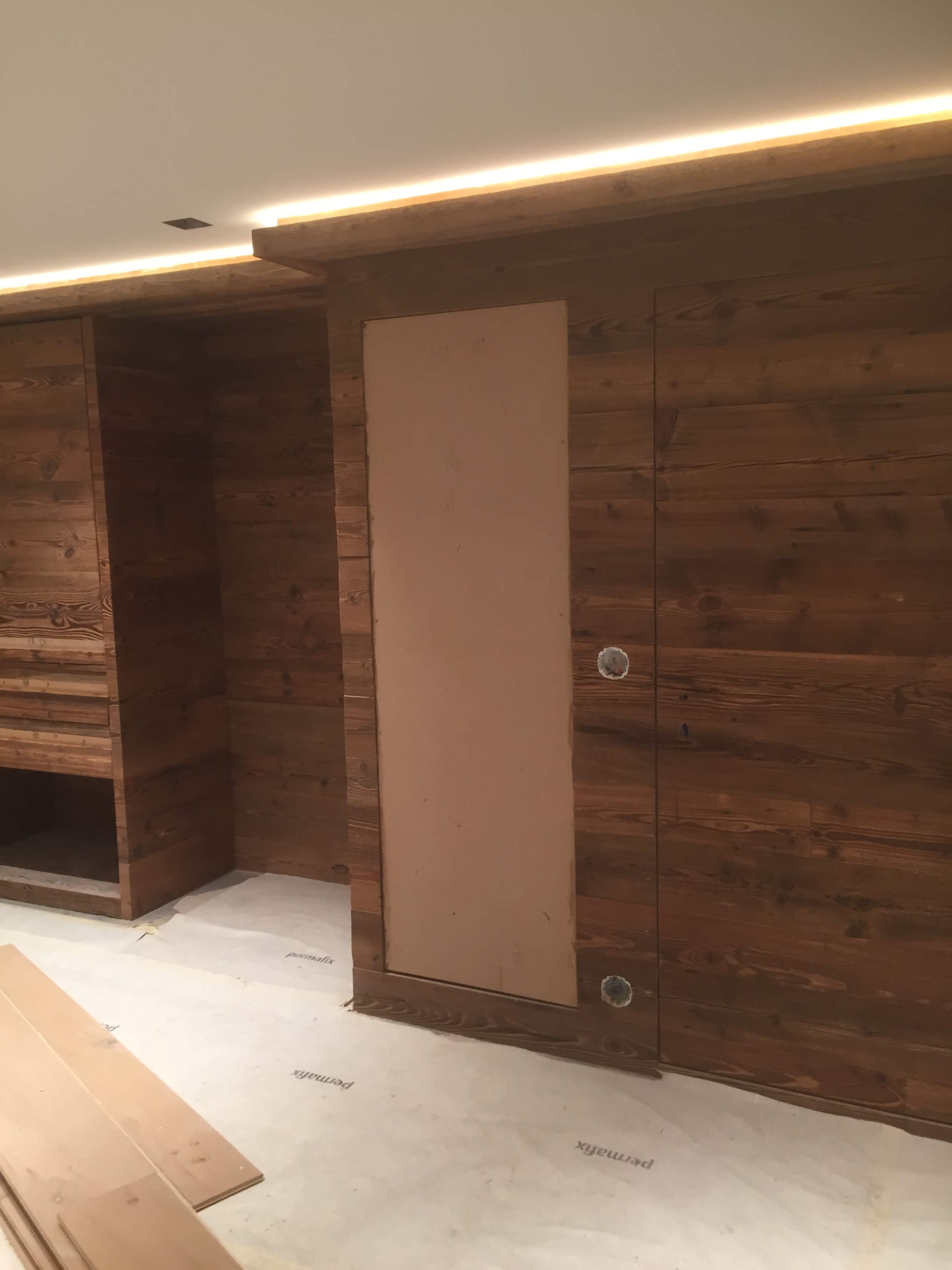

Virutas gracias por videos no conocía este tipo de visagra. Seguro lo tendré en cuenta en algún proyecto que el cliente priorice la estética sobre la robustez. En mi opinión de (old school) en puertas de este tamaño sigue siendo imprescindible un galce (por lo menos en la parte de la topera) que absorba la inercia de un golpe por ráfaga de aire o discusión de pareja jaja. Un saludo y de nuevo gracias por aportarme conocimiento.

Refloto el tema de la puerta finalmente vuelvo a estar operativo.
He comprado una hoja de puerta aligerada de 82cm con exterior de dm y voy a fabricar el marco de 5 cm de ancho así salvo el espacio entre los armarios.
Dejaré enrasado el marco con los armarios y poner melamina de 19 mm igual que las puertas del armario.
Pensava forrar con hpl el conjunto y panelar la parte frontal con 2 cm hacer un marco hueco y pegar.
El galce que queda y el canto de la puerta no sé si se vería bien pintar de negro?
He comprado la bisagra oculta kubika 6200
Voy a poner 3 unidades.
Tengo la duda a la hora de fresar que fresa utilizáis?
Veo que hay que mecanizar 23.5 mm.
Decir que he comprado picaporte imantado y una manilla en T minimalista.
No sé si es necesario poner juntas de goma voy un poco perdido.
Y la melamina con qué material se pega sobre el MDF de la puerta hueca?
Cola de contacto o bien cola blanca y a la prensa.
Lijado previo para abrir poro.
Tendras que hacer una plantilla en un tablero y colocar a la fresadora un anillo copiador. Se tarda un rato en hacer la plantilla pero te vale para siempre. Para las bisagras ocultas la plantilla deberia ser un tablero con un vaciado y en ese vaciado que encajen dos plantillas, una para hacer el cajeado profundo y otra para hacer el cajeado menos profundo. Ambas plantillas deben encajar en el vaciado del tablero para que los cajeados sean “concentricos”. No se si me he explicado bien, si no me dices y hago un dibujo para que se entienda mejor
