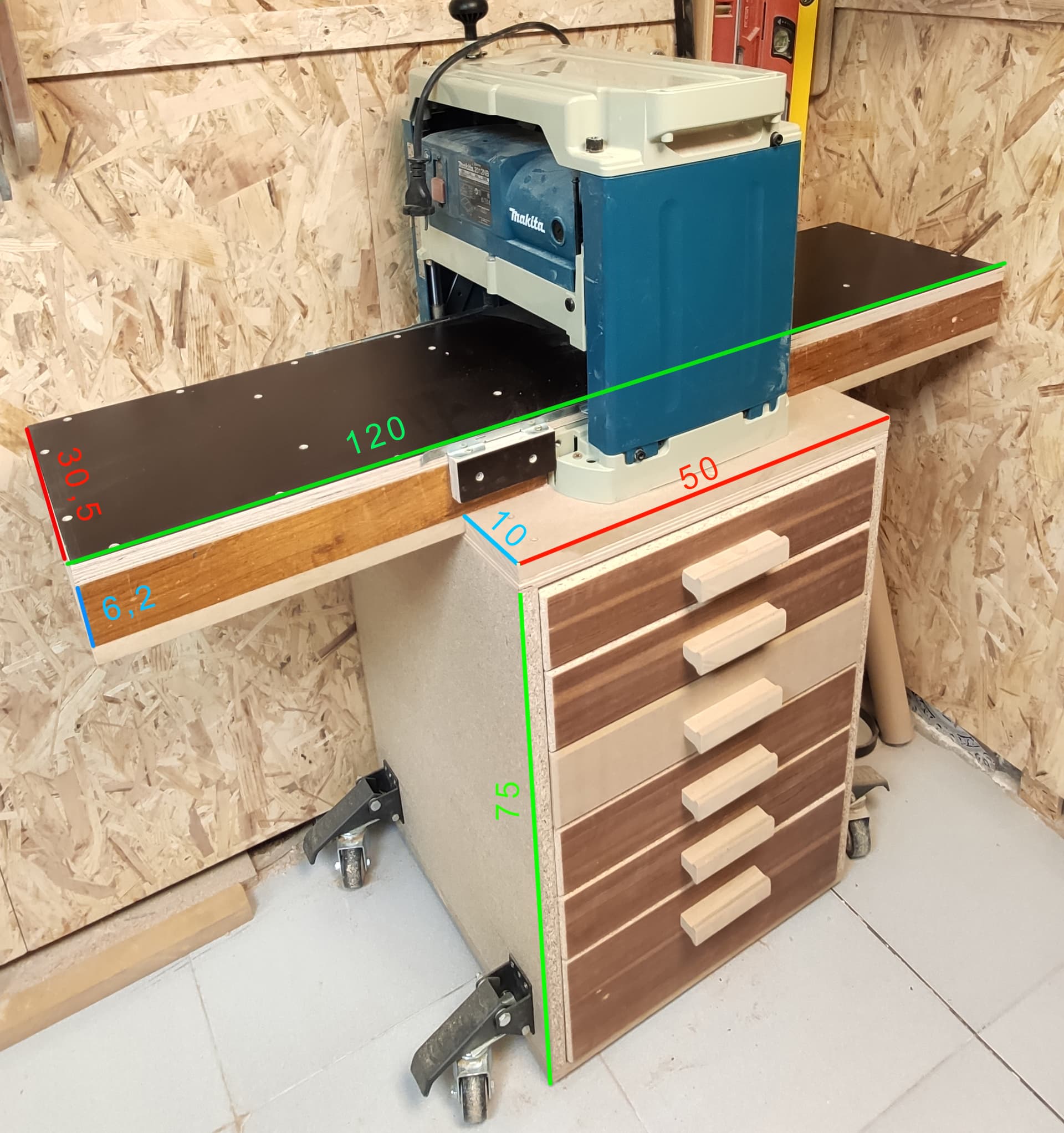

@Petinto he estado viendo regruesadoras y el caso es que creo que voy a comprar una makita. Por lo que he estado viendo la makita es la mejor opcion de este segmento, aunque la mas cara. Como el espacio lo tengo en Leon quiero hacer un mueble como el.que has hecho, pero voy a llevarme los tableros cortados de madrid. Podrias, por favor, darme las medidas aproximadas del mueble y de las alas?

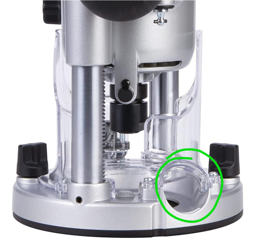

Por otra parte, estoy entre haverme una mueble para la fredadora o.integrarla en la sierra de mesa, como tu, pero no.me queda claro como
resuelves la aspiracion
Muchas gracias de antemano

No me atrevo a asegurar que lo tengan todas la fresadoras, pero las 3 que tengo tienen un accesorio de plástico para poder acoplarles una manguera de aspiración, La de la mesa es una Triton TRA001, en la imagen se puede ver de lo que hablo.

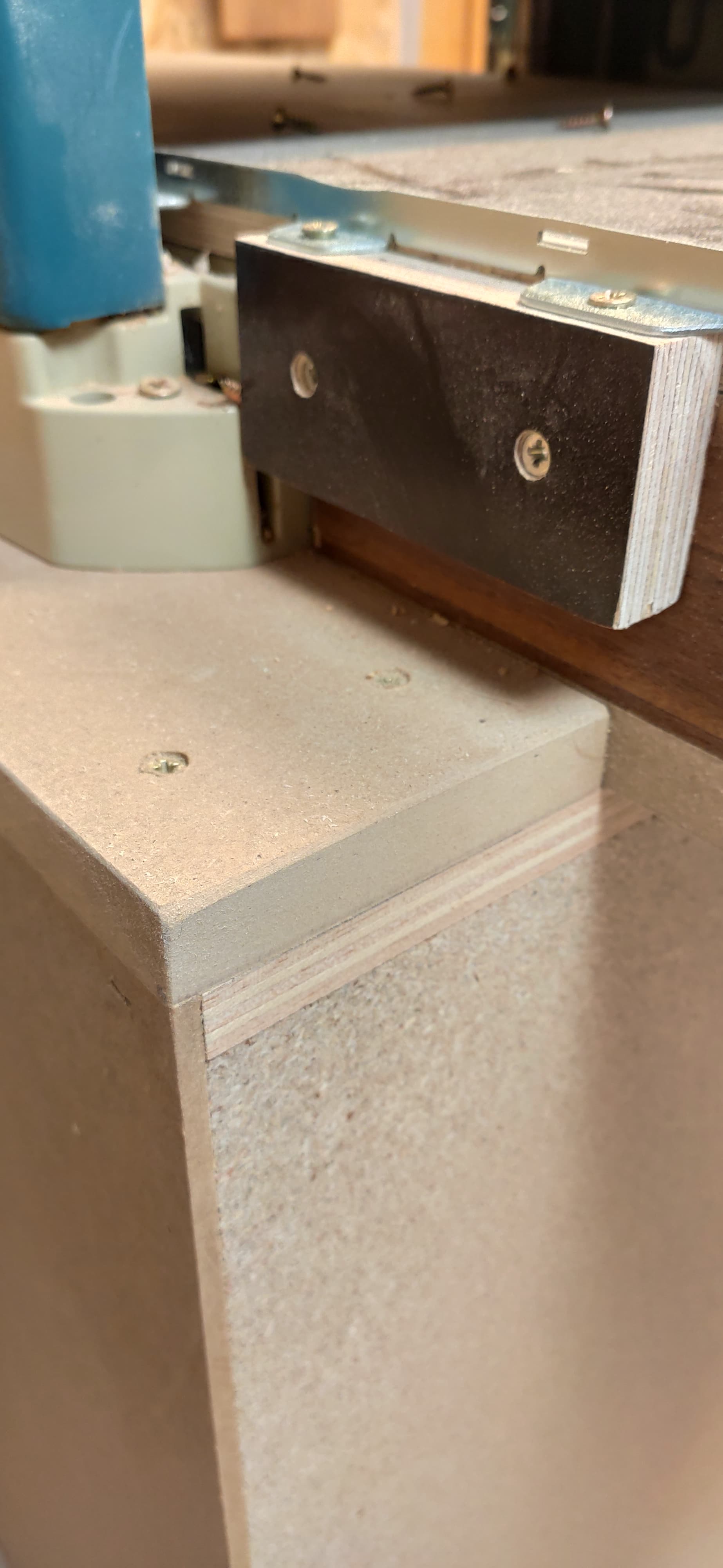

Bueno, pues ya iba siendo hora de encontrar un hueco.
La medida de 120 (alas) la modificas al gusto, yo la dejé así, ni corta ni larga.
La altura tal vez sea más cómoda si la subes algo más, yo la dejé así para mantener la misma altura que los muebles que hay en el taller (75+ruedas+tapa) y se planta en 85.
El fondo del mueble es de 50,5 (10+10+30,5)
El grosor de las tablas es de 19, excepto la trasera, que la puse de 5 mm y la tapa, que es de 10 mm, aprovechando un trozo que había por ahí suelto.
Te pongo el resto de fotos que saqué en su momento, aunque están más arriba, para que las tengas más a mano.
Si necesitas cualquier cosa…a mandar
8 Me gusta
Y lo más importante, seguí los pasos de este elemento para hacerla.
Fabricación de banco de trabajo y mesa de extensión para cepillo portátil
@Petinto muchisimas gracias por tu respuesta. Me viene de maravilla

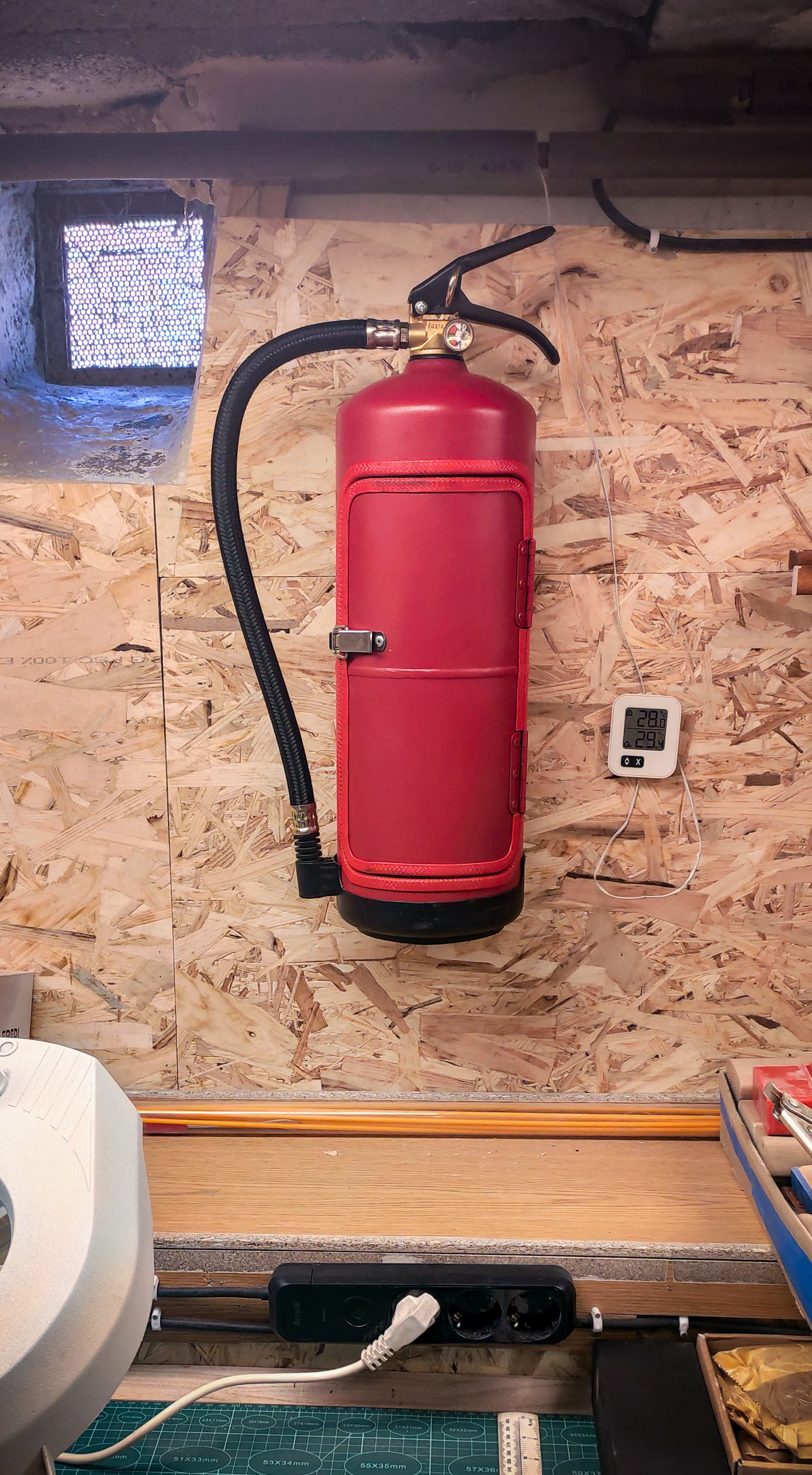

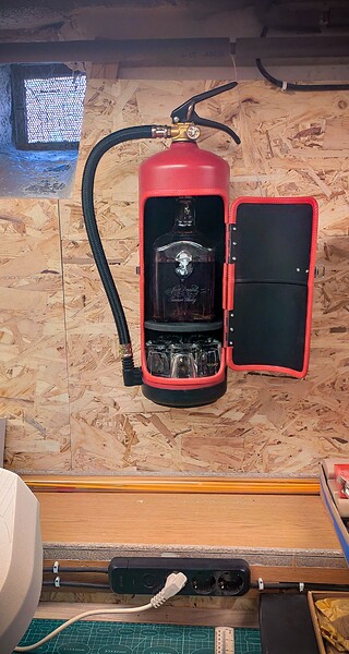

Por cierto, donde puedo conseguir un extintor similar?
En gualapof los he visto por 5 €, luego es cuestión de quitar la pintura, cortar, pintar y colgar. Aunque creo que en Aliexpress y similares los venden hechos, y no muy caros. Búscalos como “caja de vino extintor”.

Por otro lado lo del extintor no veas que pasada :smiley: los acabo de ojear en aliexpress y tampoco es que sean muy caros, contando gastos de envio mas o menos por 20 pocos euros tienes uno. Como no tenia las gafas no veia bien lo que habias puesto dentro y al principio me parecio que era un surtidor de cerveza camuflado (que tambien seria una muy buena idea), o ya puestos a pensar ideas podria adaptarse para que enfriara el interior tipo nevera portatil , seguro que hay un modo de hacerlo, me gustan estas frikadas jajaja un saludo a todos
