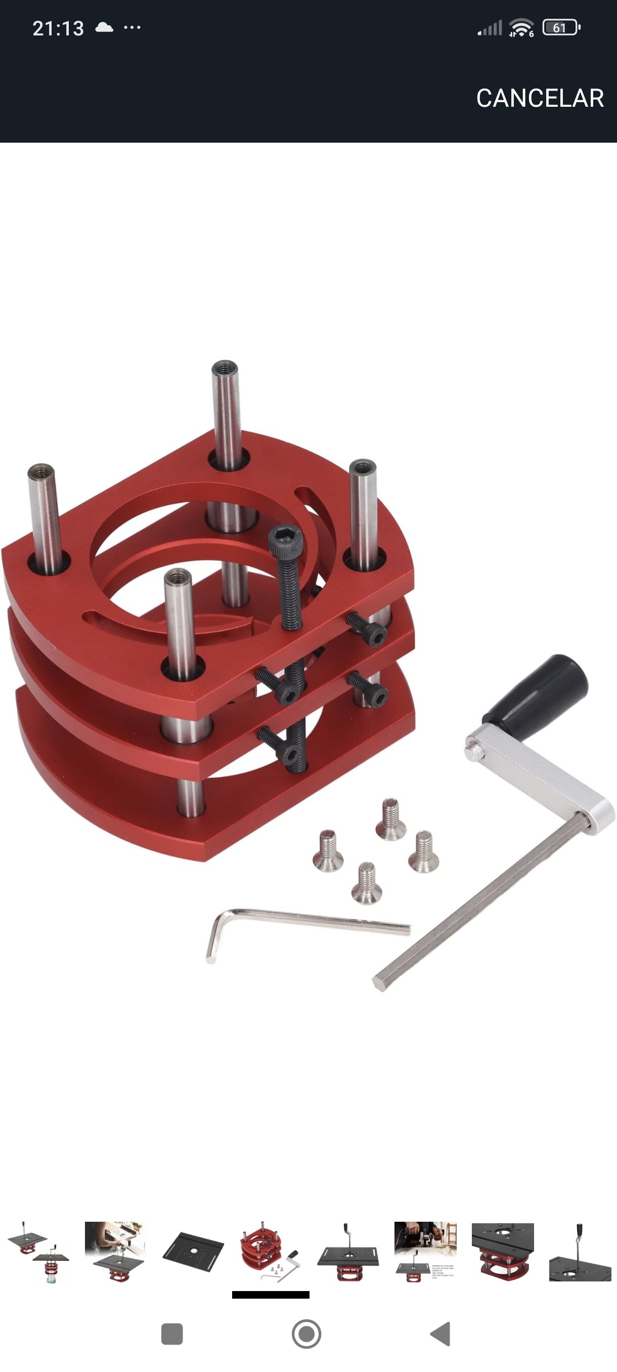

Este es el elevador. El tornillo de cabeza allen que sube y baja el cuerpo va fijo a la placa de aluminio de abajo para que gire loco. La placa de enmedio está terrajada para que al apretar o aflojar ésta suba o baje de manera solidaria. El problema es que el tornillo no tiene un sistema de ajuste decente y la propia holgura del sistema hace que, con la vibración, el elevador baje solo. Y aparte que tiene cierto cabeceo cuando aprietas la pieza contra la fresa. Había pensado la posibilidad de desmontarlo de alguna manera y colocarle un muelle al tornillo para darle más firmeza pero me parece demasiado curro para arreglar algo que de por sí es de mala calidad
Ese elevador me suena.

y meterle una tuerca para cuando lo tienes a medida hacer contratuerca?
Es una opción pero romperia un poco el objetivo del aparato que es que la fresadora suba y baje de manera rápida y fácil, que es para lo que adquirí el artículo
Puedes ponerle algún tipo de pintura al tornillo o algo viscoso para que haga más fricción
