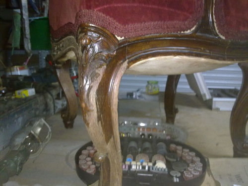

hola a todos,yo tengo el mismo problema,tengo que quitar el barniz viejo y una capa de cera lo malo es que los seis sillones tienen mucha talla,un saludo
Hola a todos, ya sé que el tema tiene ya 4 años, pero puede que mi opinión de restauración puede servir a otros. Para quitar profundamente la cera de cualquier madera, con decapante (cuidado que quema) y una brocha, a los 10 minutes eliminar la pasta que se forma con cuchillas de diferentes formas (recta, en forma de media luna…, según el tallado), también a falta de cuchilla con trozos de cristal con el peligro que conlleva, pasado 24 horas se puede lijar y barnizar. Pero perderá todo su encanto antiguo y su precio será muy inferior después de la restauración. Espero que esto pueda servir a muchos.
