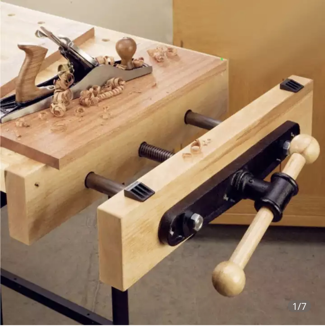

@gil13 creo que lo que pregunto es la mordaza…no es lo mismo mordaza que tornillo de banco de carpintero?

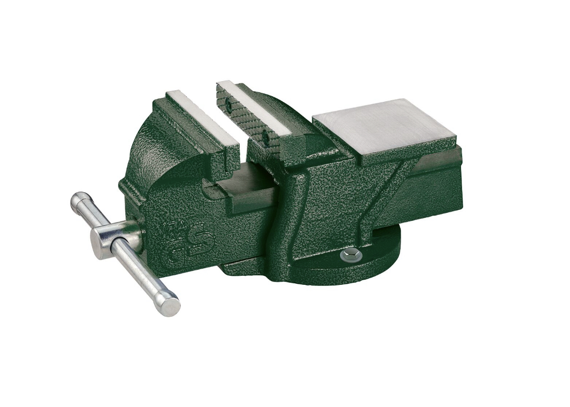

Para mi esto es un tornillo de banco
Y esto una prensa
Pero vamos, igual me equivoco y les he cambiado el nombre
@gil13 tienes razón, pensaba que la mordaza era también tornillo de banco de carpintero.
Para ti es mejor la mordaza como la foto que has puesto o el lateral?
Tengo curiosidad…supongo que hacen falta los 2, pero veo gente que solo tiene uno a un lado o al otro.
Yo creo que tornillo, prensa,mordaza,sarjento son sinónimos. O bastante sinónimos. Hay que hilar más fino para hacerse entender claramente…
Yo al de arriba lo llamo el tornillo de banco y el de abajo tornillo de carpintero.

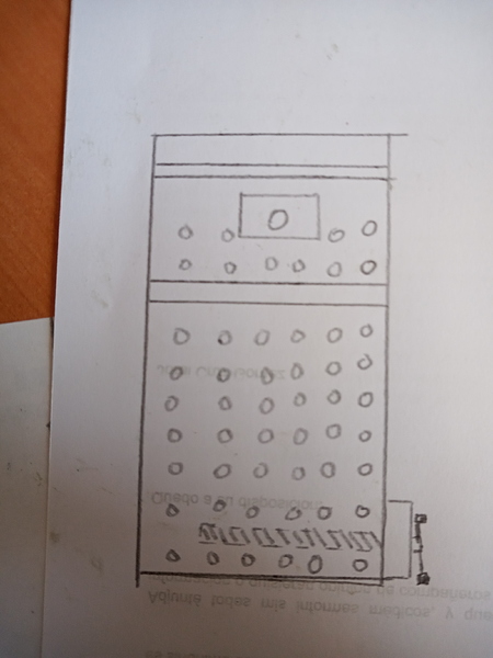

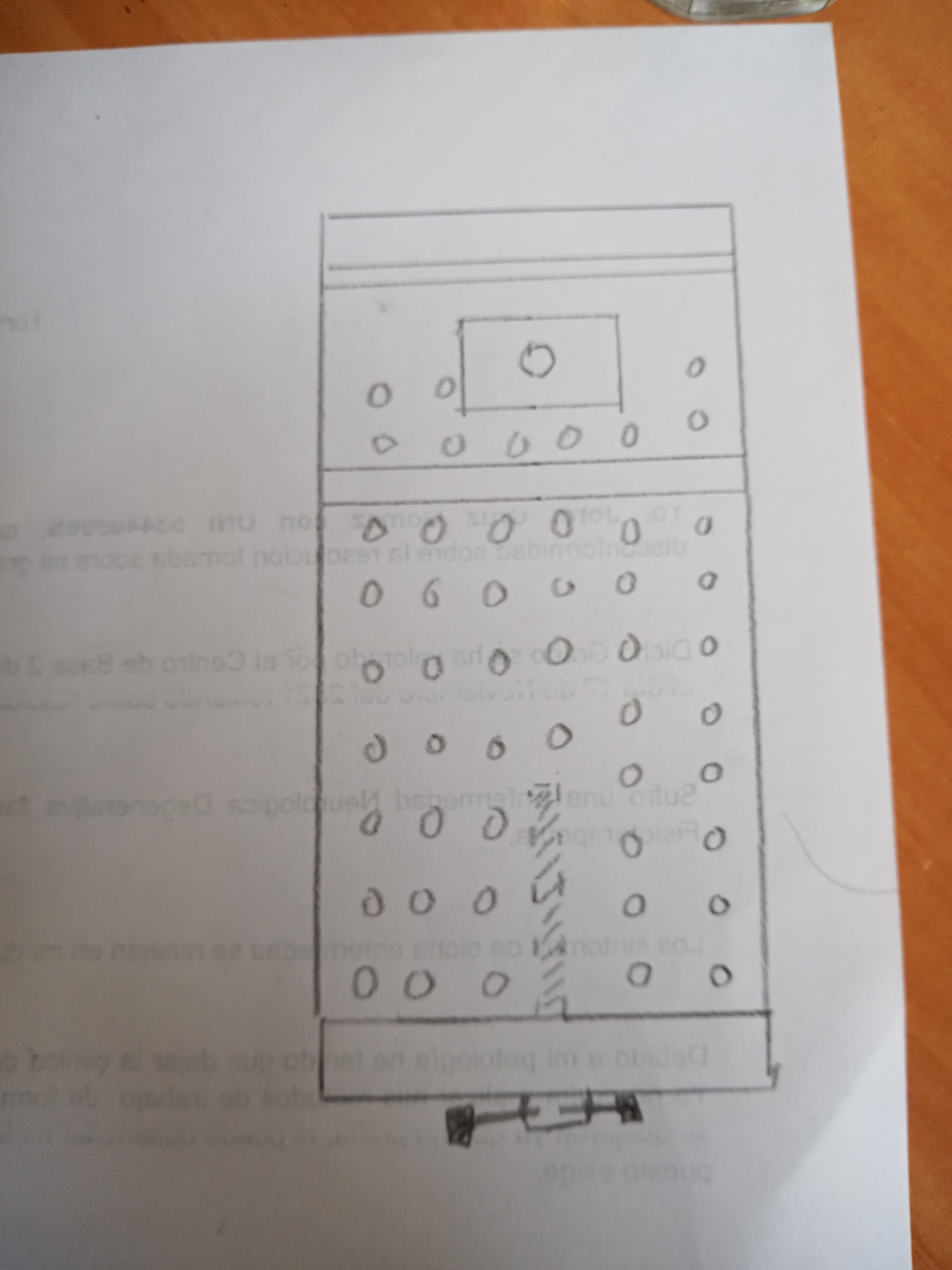

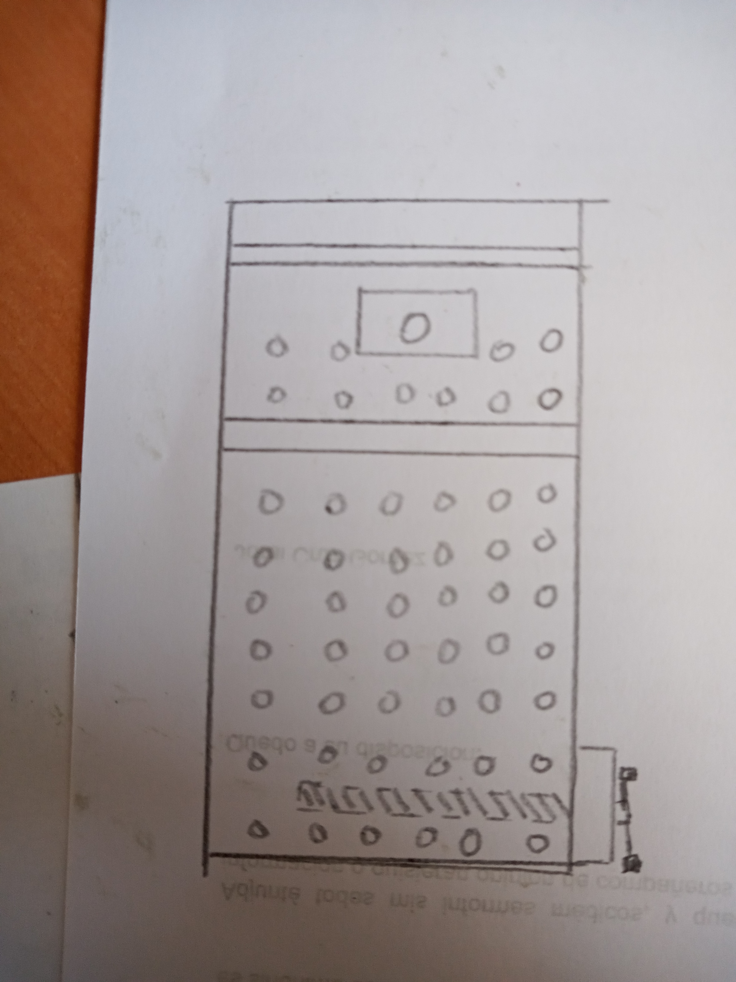

Acabo de hacer un par de bocetos. En que lado os resulta más versátil??

Según tu criterio sería lateral izquierdo si yo soy diestro.
