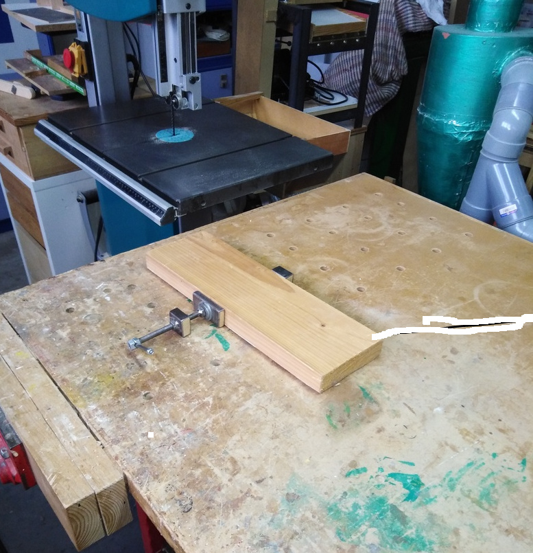

Iban los agujeros en el banco los tengo pero de 12 mm también hice unos gatos cutres para sujetar tableros, mañana si puedo pongo foto (si sé ponerla) para que veais mejor que es lo que quiero hacer

aquí pongo foto del estado de la mesa
algo he hecho mal lo advertí soy un torpe con las tecnologias
¿alguien me puede decir como subir fotos para torpes?
Tal y como lo has hecho con esas, pero eligiendo la que realmente quieres subir
muchas gracias, también tenía problemas de tamaño y me salian las otras por defecto
Lo conseguiste!!
