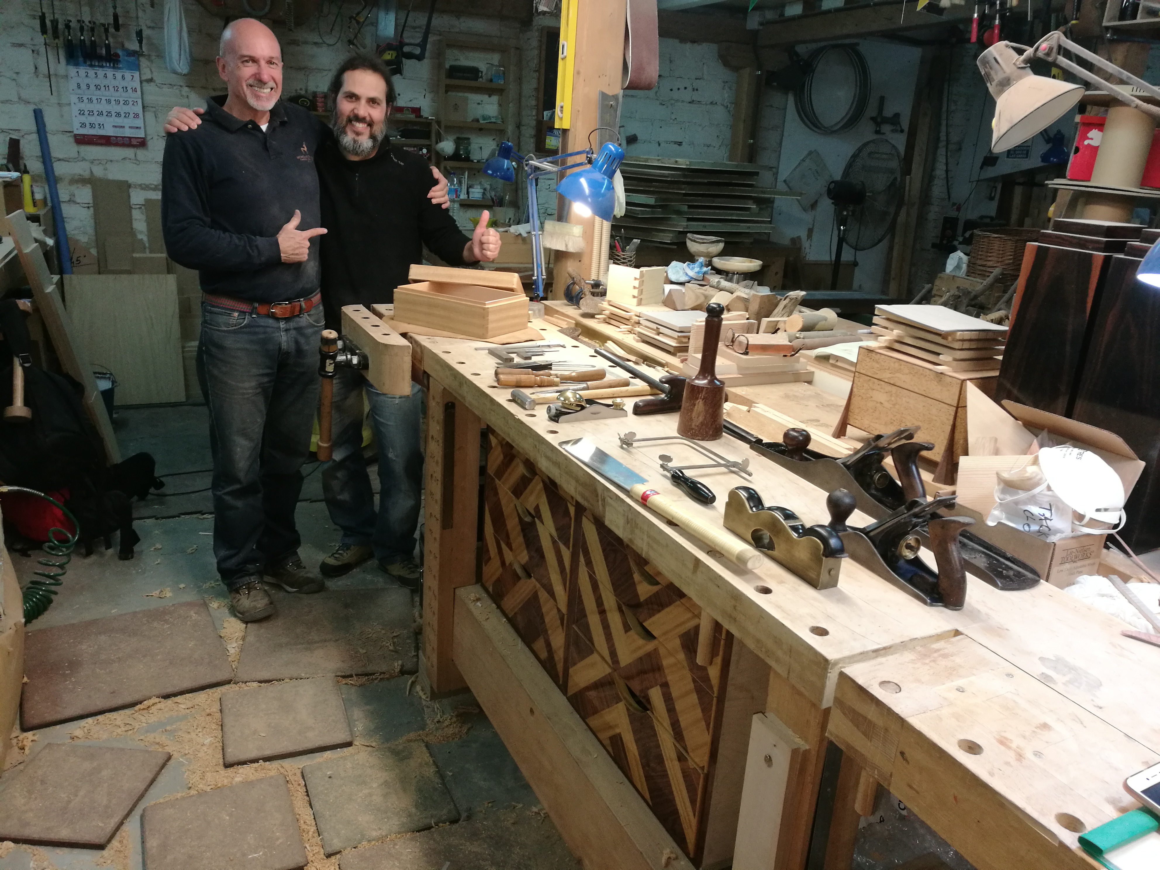

Paso unas fotitos con las herramientas utilizadas y el trabajo final

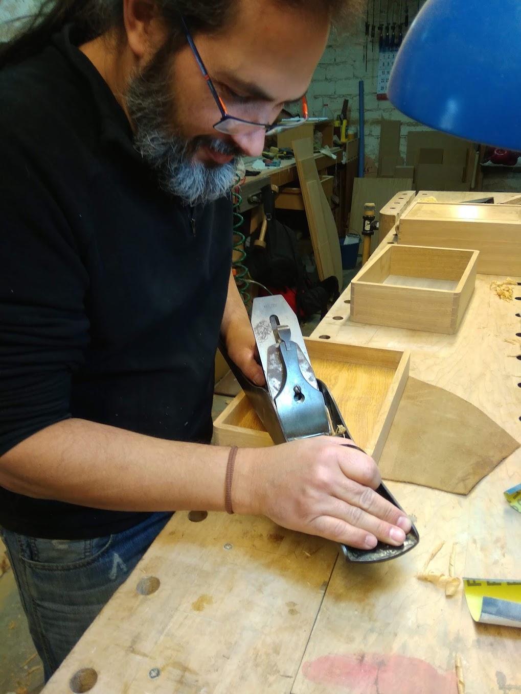

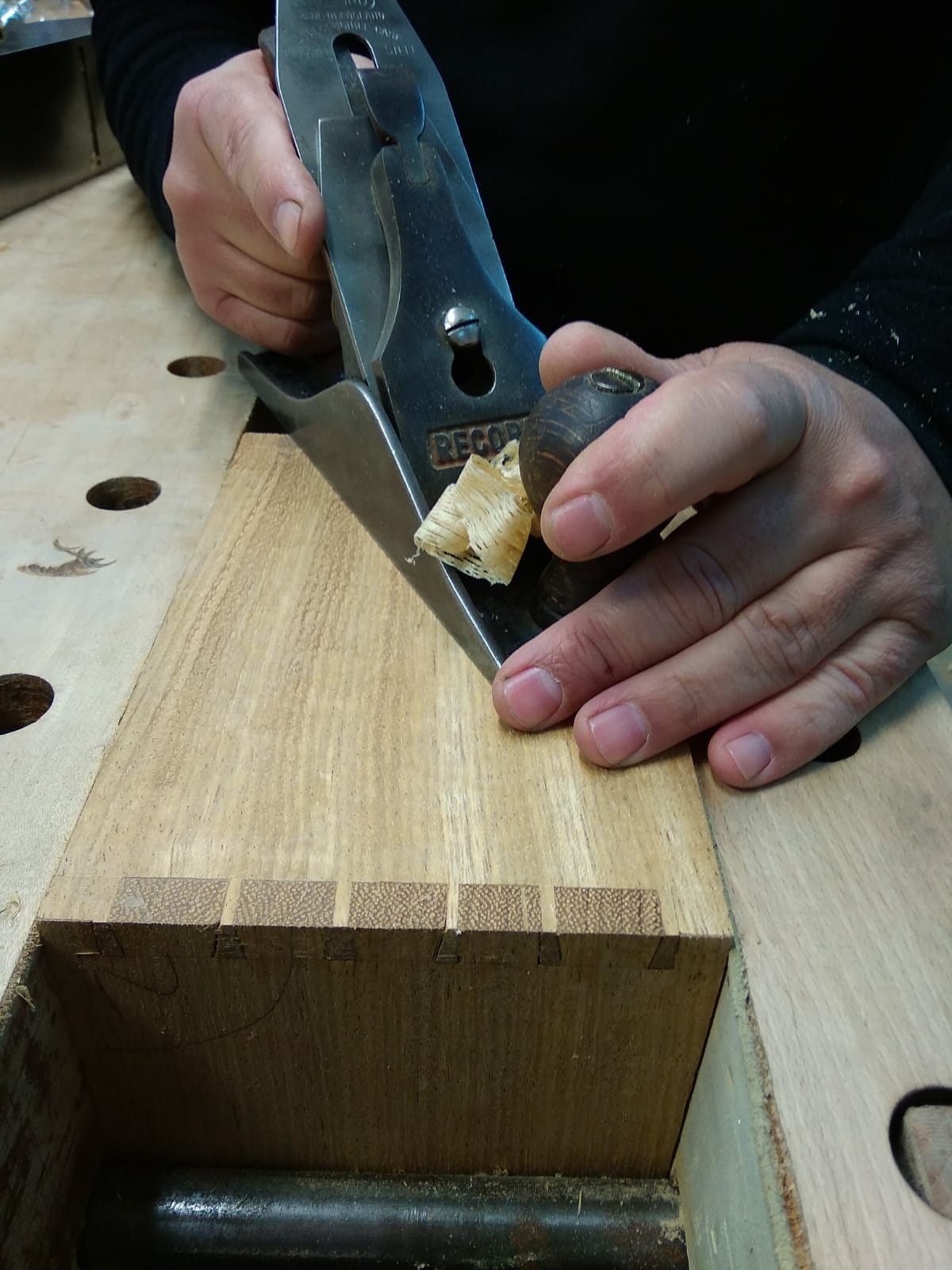

¿Agarras el cepillo con el dedo extendido por algún secreto motivo?
Jajaja, no que yo sepa, quizá por tener mano chica, y eso me da más control, pero mental nada más.
Yo tambien lo cojo asi y los seruchos tambien

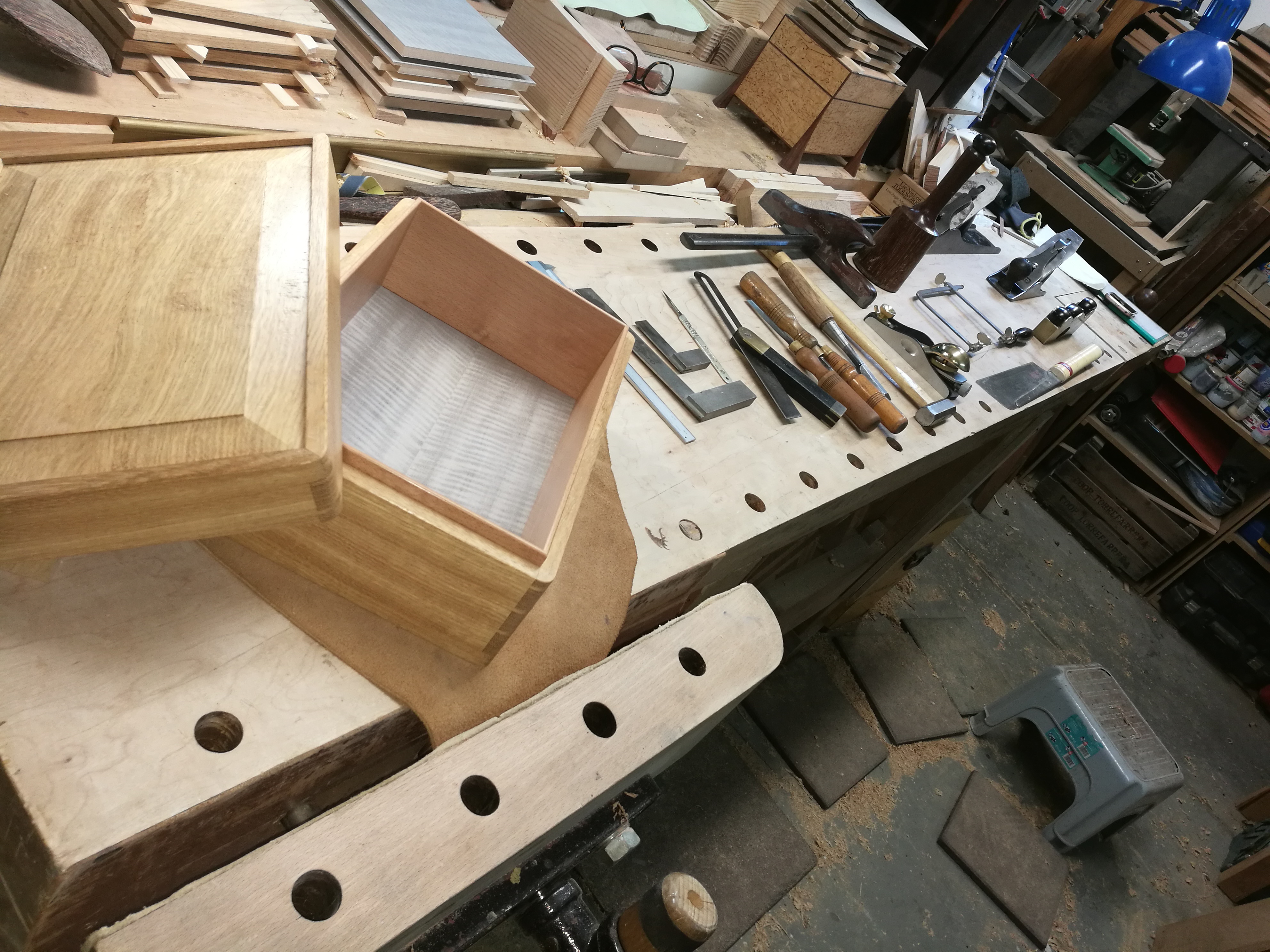

Cuando mi cliente, @Roy, vino desde Tarragona a Sevilla ( más de 900 kms) en moto, hay que tomase muy en serio. El vino con ganas, con su nuevo juego de formones, su nuevo Lie-Neilsen Block plane, un viejo Stanley No4,. El hizo un curso en su país natal, Uruguay, de carpintería hace unos años, pero solo de maquinaria, no tocaba los cepillos, los serruchos tampoco los formones.
Fue mi responsabilidad de enseñarle como trabajar con las herramientas básicas desde el principio- cepillar un taco de madera, la cara, el canto, marcar con gramil la anchura y cepillar hasta la linea, marcar con gramil el grueso, y cepillar hasta la linea. Como manejar el cepillo, y como funciona cada pieza. Luego empezábamos haciendo la caja, todo marcado, cortado cepillado a mano usando mis herramientas y las suyas.
Su Stanley No.4, hemos rectificado para limpiar la parte fuera de su caja y funciona suave y fino. Unos formones hemos puesto en marcha para que funciona como debería.
Resulta que no solo el hizo una caja buena, pero también como manejar las herramientas y rectificarlas; tiene conocimiento, experiencia, y como afilar los formones y su cepillos. Más aún, ganas de elaborar sus proyectos.

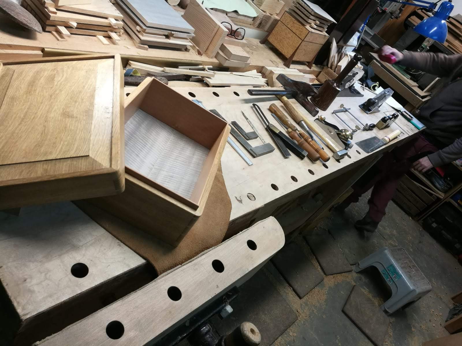

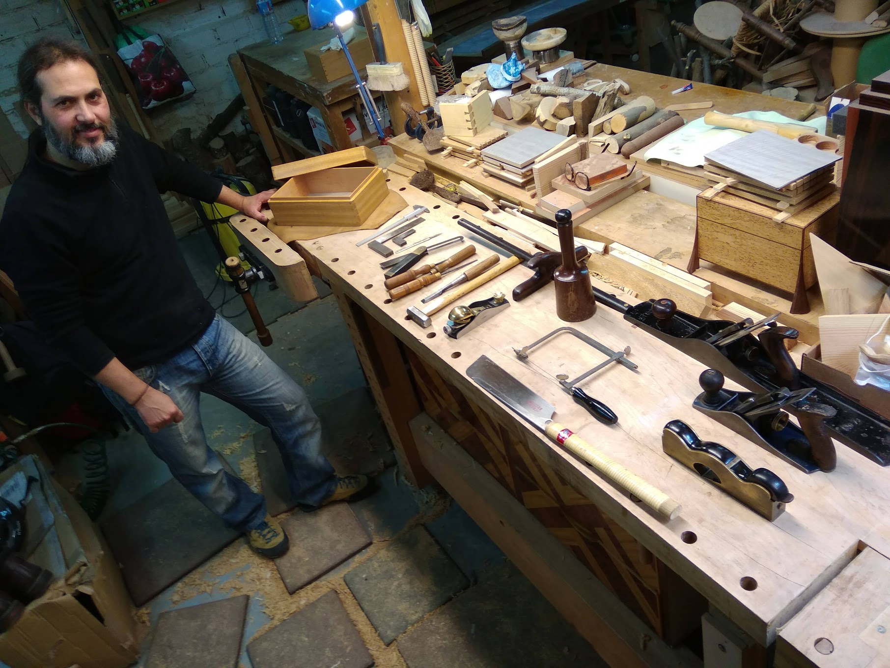

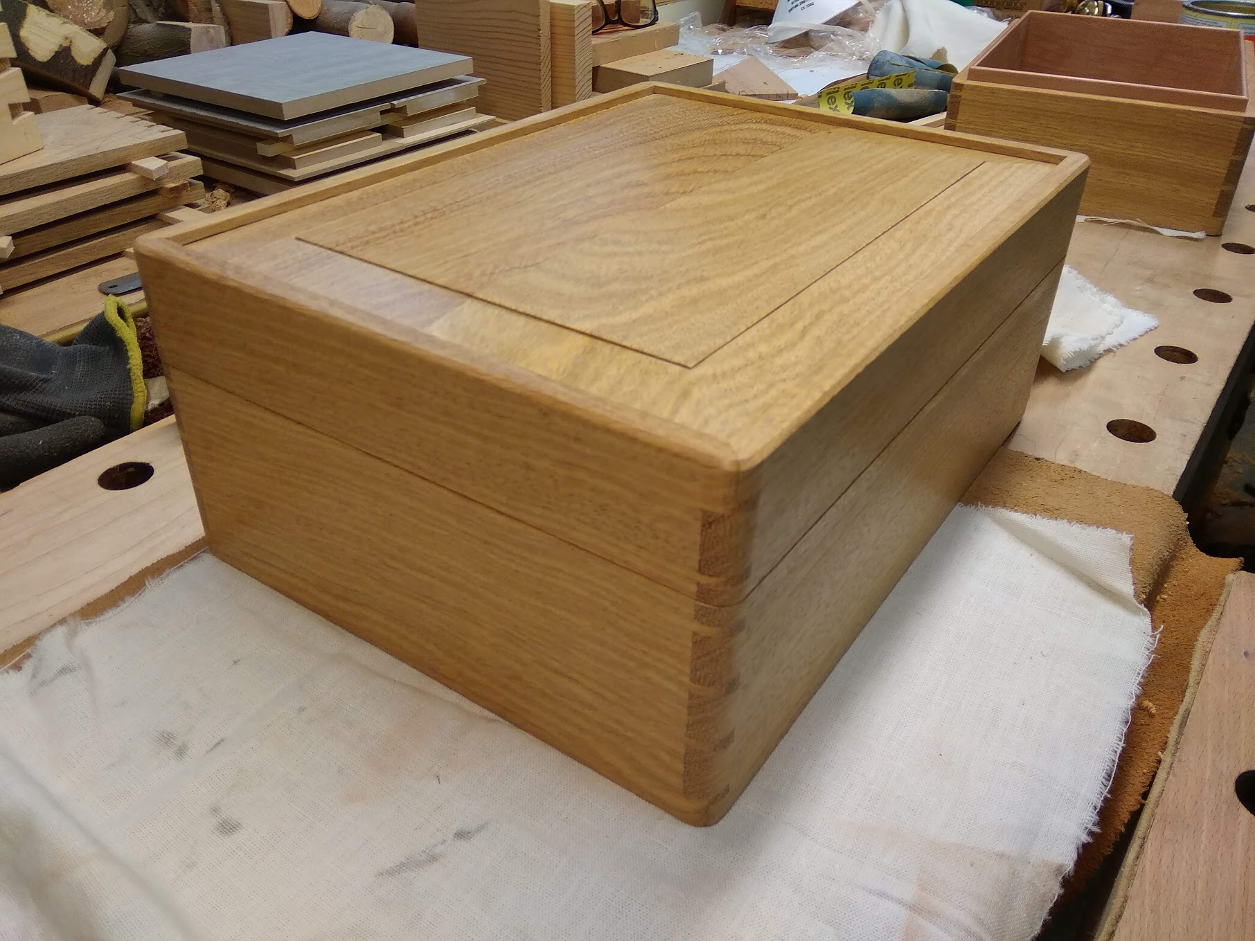

Las fotos abajo muestra su caja y las herramientas que el usaba para hacerla. Todo a mano.

La madera que hemos usado para la caja fue Cerejeira. La base de la caja fue chapada con Bubinga y “Tanganika” (sicómoro frisée teñido gris)

Por cierto @HomeBoy , yo tambien extiendo el dedo indice cuando uso el cepillo o el serrucho, en verdad te da mas control aun sobre el movimiento.
Saca ese dedo compai y cuentanos que sientes…
Para serruchar igual, con el dedo extendido. Luego pruebo con el cepillo a ver qué pasa.
Nada como sacar el dedo para quitarse uno el stress y sentirse liberado
Y yo que pensé que creaba estilo apuntando con el dedito
