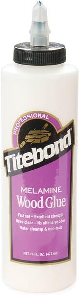

Buenos días, está cola es parecida a la cola normal ,
Pega también sobre melamina
Por lo que leo se limpia con água , asi que me imagino que no es de PU.
Intenté encontrarla con googl para comprarla pero no la encuentro en España
Si uno de vosotros mas hábil lo consigue, podria compartir el enlace por favor?

Hola @chuf
Esta no sería equivalente?
https://amzn.eu/d/by6qHL1
Puede ser.
No use otra que la vinilica normal, que pega muy bien las galletas y un poco la melamina.
En módulos juntos como una cocina tampoco se necesita más
Pero si creo o que hay que pegar echo cola PU.
No me gusta, por dañina y sucia pero pega de cojones.
Titebond nunca la use.

Vale, pues he hecho la prueba con la Titebond Original (no la Titebond Melamina) que enlaza el compañero @rublohe
Y el resultado no ha sido el esperado. A primera vista parecia que si habia pegado fuerte pero a la mínima presión se ha despegado.
Podéis comprobar que la cola si que se ha pegado a la banda “rústica” creando una finísima pelicula.
Como la KLEIBERIT que enlaza el compañero @Francis10 parece que no se puede comprar en ningún sitio voy a probar con la Titebond para Melamina a ver que resultado da.
Que según este vídeo creo que puede cumplir las expectativas.
Ufff..pega o NO pega melamina este pegamento para melamina ..ufff
Gus
Pues nada después de llegarme la Titebond para Melamina (que es la única que he podido encontrar) y encolar una parte rugosa (vaya un corte) con la parte fina de la melamina durante 24h…
os comfirmo que aguanta por lo menos 73kg de presión tranquilamente sin despegarse
creo que antes se arrancará la madera que despegarse por la parte de la cola.
