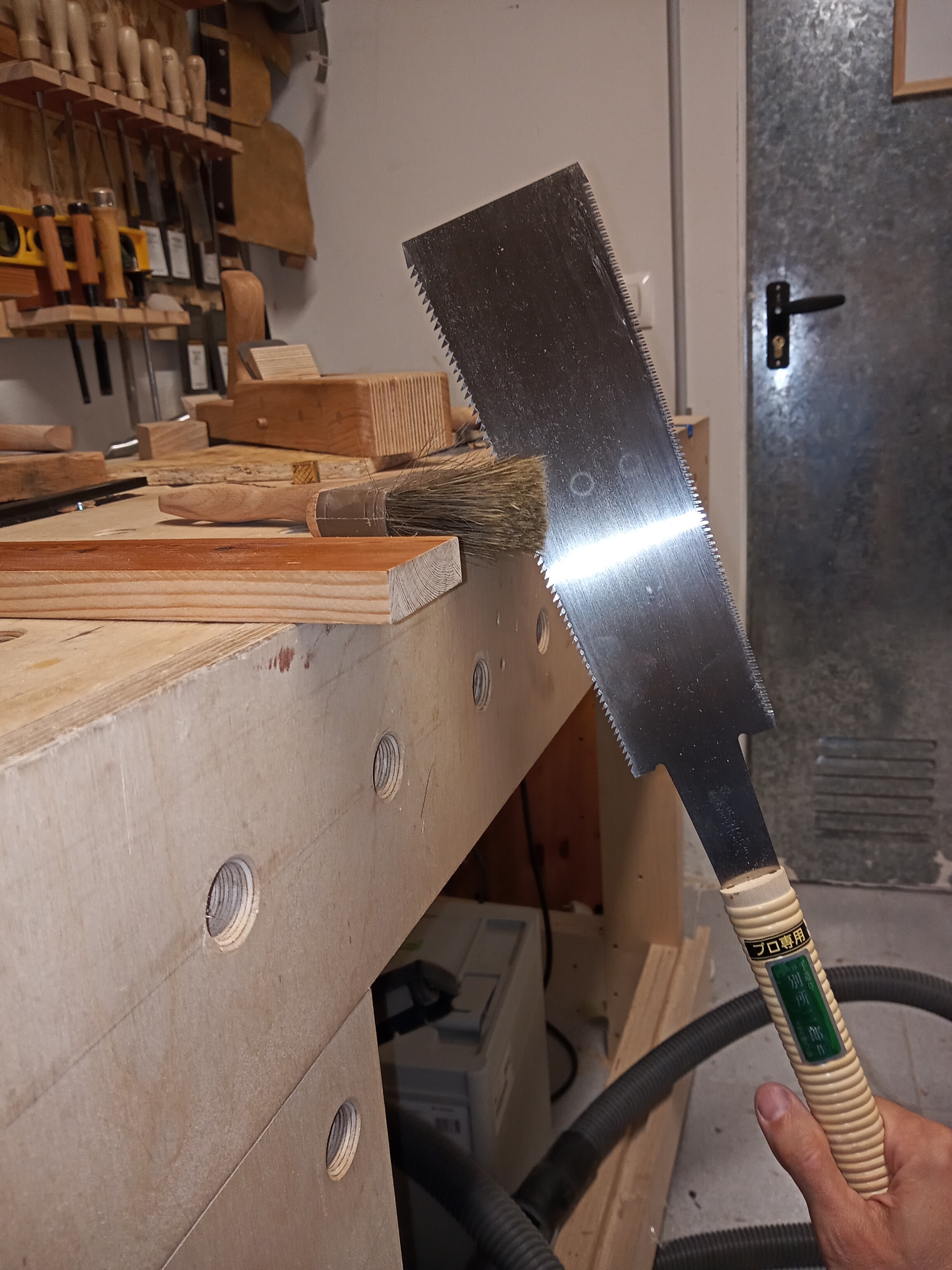

Lo primero es el uso de cortes al hilo con una sierra japo. Normalmente la gran mayoría lo hacemos mal Y YO SOY EL PRIMERO, Y CONTINUO HACIENDOLO MUCHAS VECES…esta técnica errónea provoca que podamos romper algunos dientes de la sierra y que desgastemos más rápido los dientes y debamos cambiar la hoja(más dinero).
Así solemos hacer los cortes al hilo cuando hacemos ensambles por poner un ejemplo.
He puesto un cepillo simulando las fibras del listón de pino a su lado. Si nos fijamos, las fibras del cepillo las arrancamos. Esto es un corte muy agresivo para la sierra.

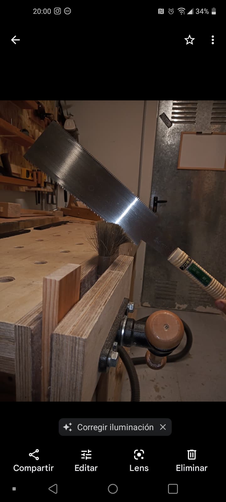

A continuación muestro una forma más correcta pero muy incomoda, ya que debemos dar una inclinación hacia el techo con la sierra al cortar y no hay control en el corte.
En las siguientes fotos sería la forma más correcta, fijaros como no hay desgarro de las fibras del cepillo/testa de la madera. Os invito si tenéis alguna sierra japo a probar las dos formas y ver como trabaja y suena la sierra(mucho más suave) de una forma y otra.

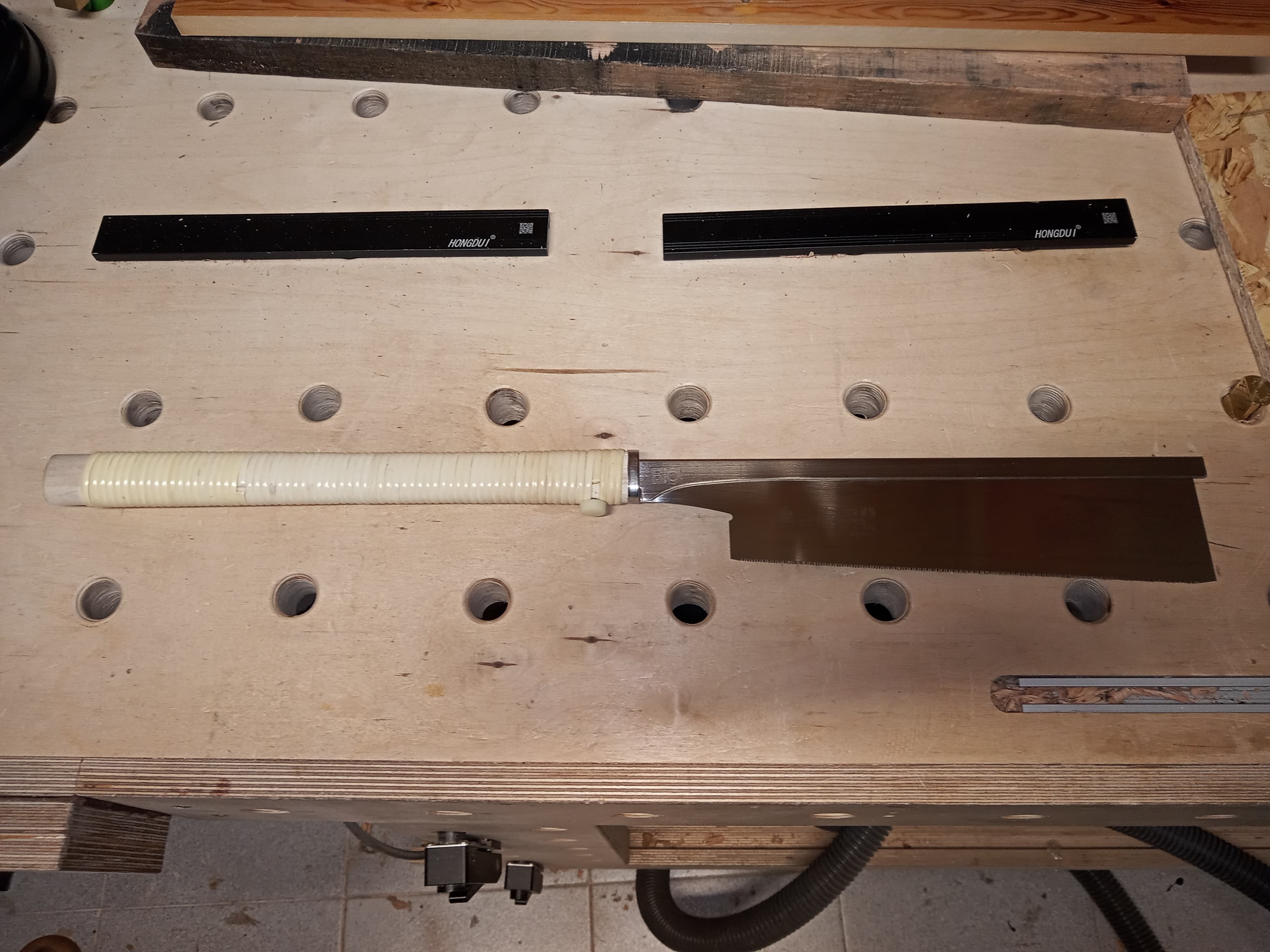

Estas sierras profesionales una es una Kataba especial para cortes al hilo y una Ryoba. Son de la marca Hishika y solo valen para maderas blandas…mi veredicto: NO MERECEN LO QUE CUESTAN

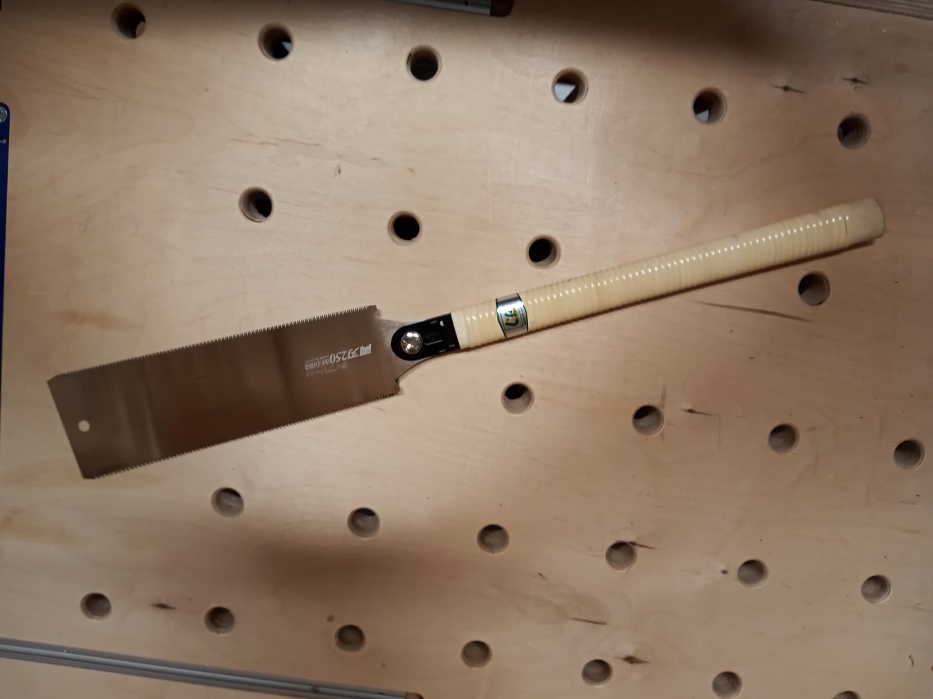

Esta sierra de costilla Dozuky esta muy bien, vale para maderas duras y blandas, tanto para cortes al hilo como contrafibra. Es el modelo Gyokucho 372, ojo con la numeración porque las otras 371 y 370 son solo para cortes a contrafibra(van muy bien para eso)
