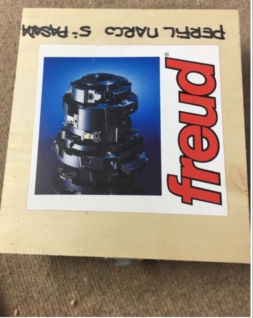

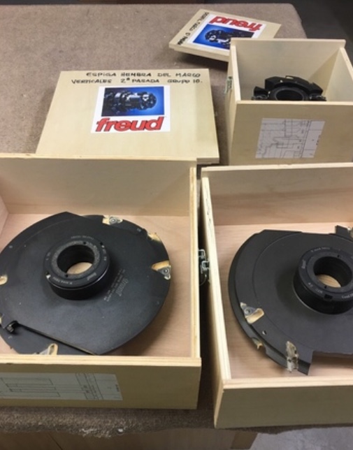

si no recuerdo mal el numero se referia al nivel de aislamiento cuanto mas alto mas aislamiento.
Hay varios fabricantes que tienen sus juegos de fresas que no estan normalizados pero que bien pueden servirte.
Yo en su dia compre un juego ,para la zona donde Yo vivo un aire 12 es mas que suficiente pero en su dia se utilizaba bastante las molduras tipo " pecho paloma" y hoy en dia la gente prefiere perfiles rectos mas modernos,asi que tenlo en cuenta a la hora de comprar no sea que compres un juego con mucha floritura y luego no lo queira nadie…una moldura recta suele gustar a todo el mundo.

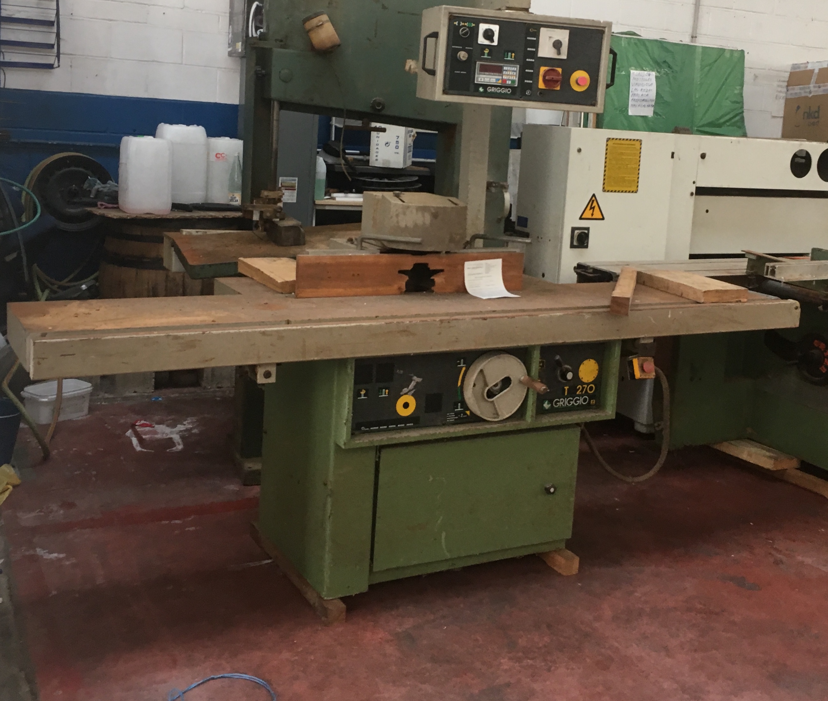

Yo la tupi que he comprado es una Griggio T270 con eje de 50
Adjunto foto de la máquina

Las fresas que he mirado son de Freud aire 12. No se mas detalles. Solo que son eje 50. Crees que me pueden servir ese tipo de fresas para poder fabricar una ventana “en condiciones”? Adjunto unas fotos de las fresas.

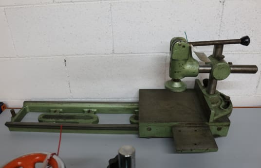

Y no por último, la tupi que he comprado no tiene carro o mesa deslizante. Hace falta comprar otra máquina para hacer las espigas o se puede comprar y acoplar un carro a esa tupi?

por norma las maquinas llevan ejes de 30,40 o 50 mm he visto maquinas angulares con herramientas con eje de 70 mm,
Felder no se por que su juego de fresas para ventanas son con una orificio de eje diferente,supongo que por que sus maquinas de alta gama llevan ejes intercambiables y asi tiene la venta asegurada de un eje extra.
El que no tenga carro de espigar es una puñeta pero siempre puedes acoplarle uno, se suelen encontrar de segunda mano .
