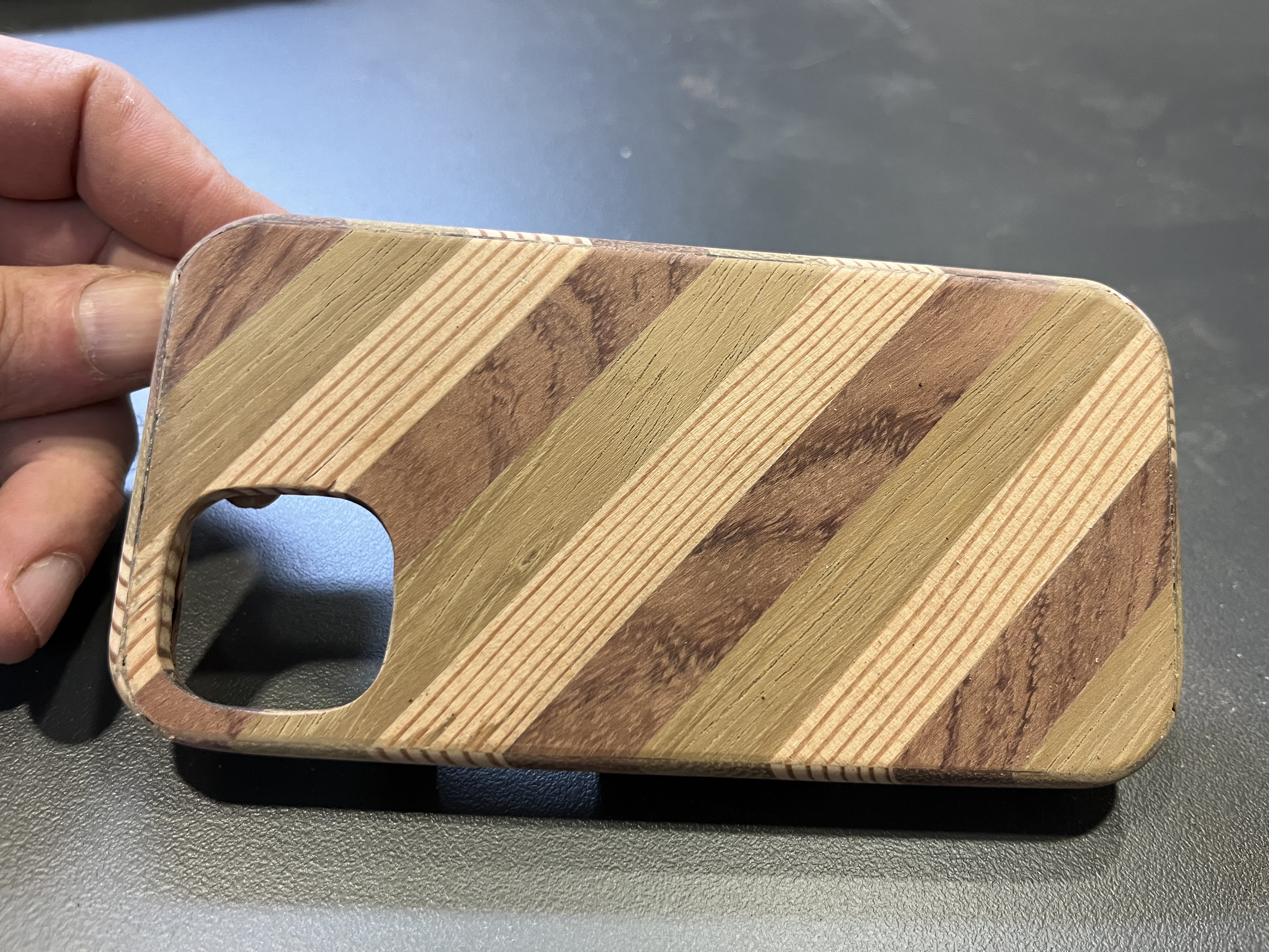

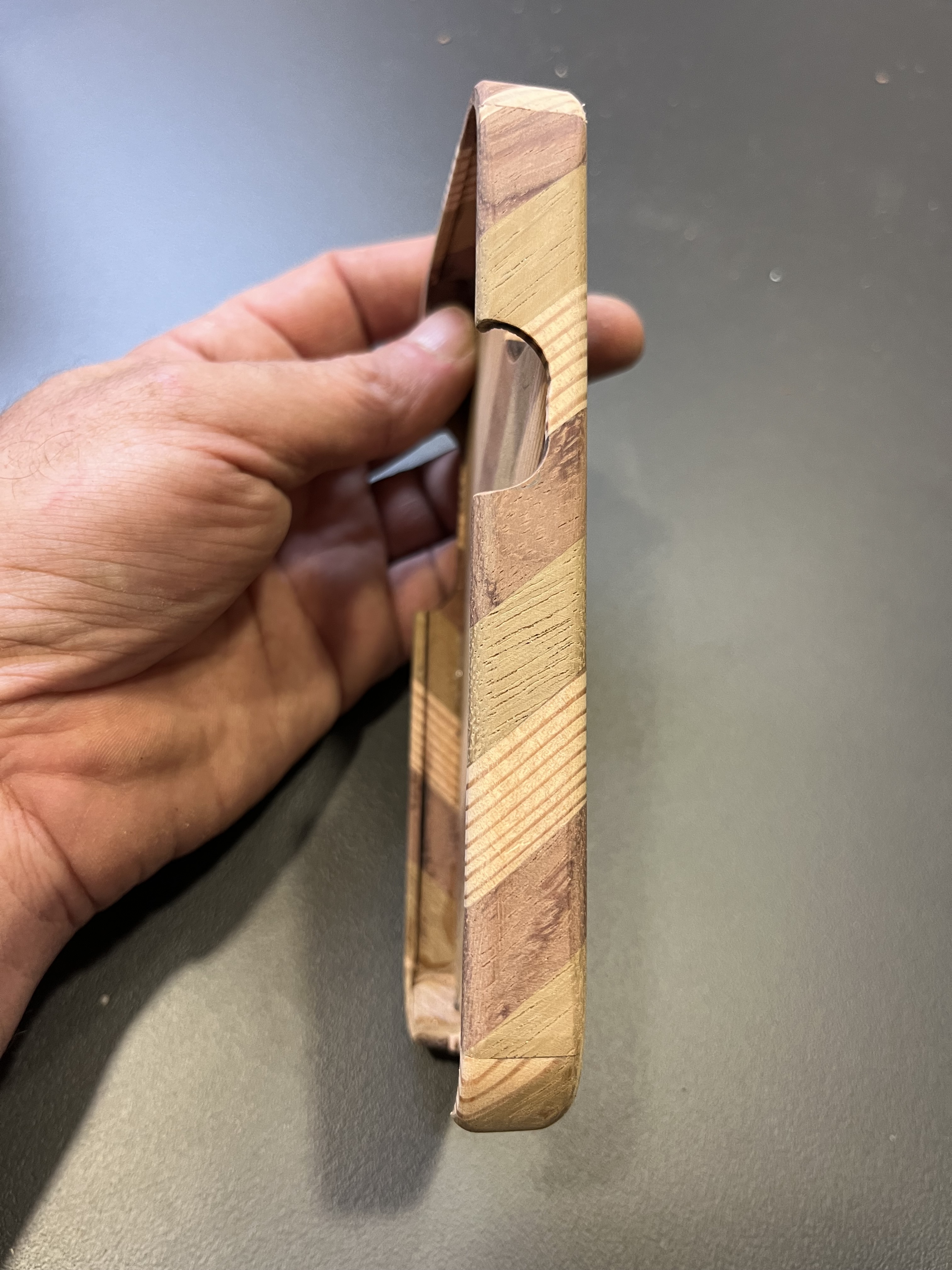

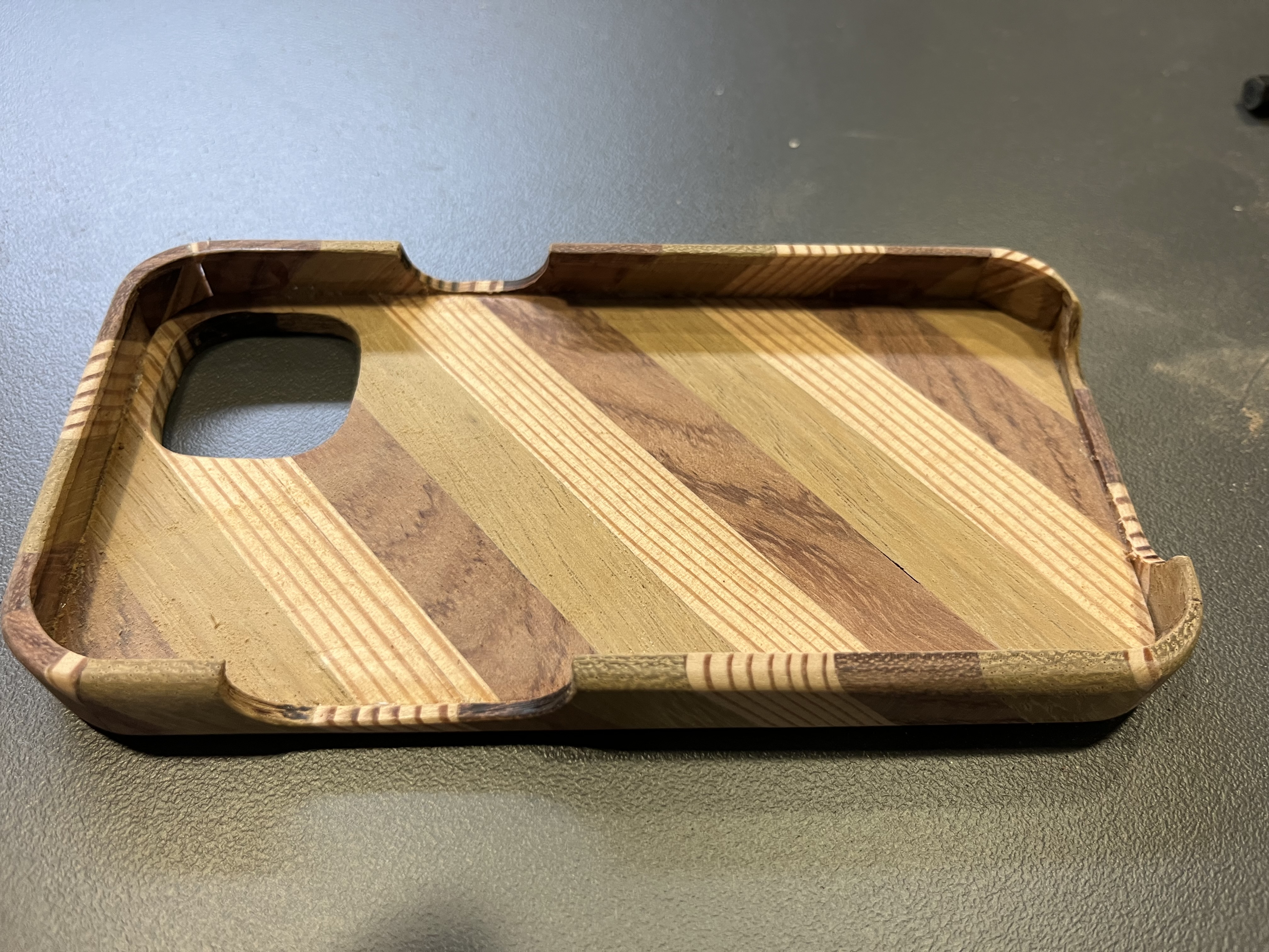

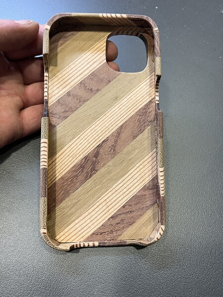

En esta ocasión he fabricado una funda de madera para mi iPhone, tricolor con las maderas bubinga, pino oregon, y teka, a falta de barniz este es el resultado, dejo unas fotos.

Vaya pasada @VictorR !! Con que herramienta la has hecho?? Fresadora?? Parece tener tan solo unos 3 o 4 mm de pared en el borde. Hay que ir fino ahi!!!

@Angel está hecho en varias piezas, la base o culo, laterales y las esquinas, la verdad es tedioso de fabricar pero con paciencia lo he podido conseguir

Si, ahora lo he aumentado y lo he visto. Crei que era un vaciado. Aun asi lo veo delicado de hacer. Las esquinas en redondo te tuvo que dar mucha lata.
Con vaciado creo que se rompería o quedaría muy débil la testa de la madera, de este modo puedo poner y sacar el móvil y ha quedado bastante fuerte, las curvas han sido más difícil pensar cómo hacerlas que hacerlas, he encolado en las esquinas unas piezas rectas cortadas a los grados que pedían y luego le he dado forma con lija
