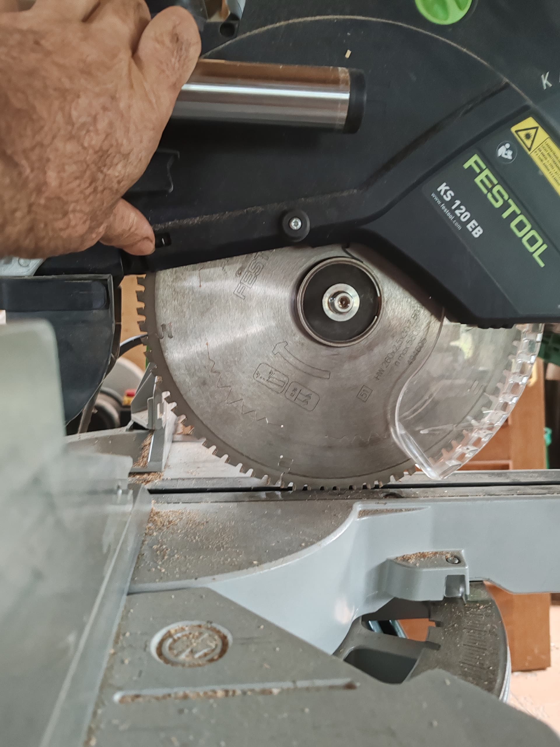

Un detalle que se me había olvidado y que me parece importante, sobre todo ponemos zócalos es la posibilidad de aumentar la profundidad xel corte para una tabla de canto.
El dibujo de los protectores, el movimiento telescópico limita la capacidad xe une corte largo, porque tropieza con el tablón,
Pero hay un truco.
Aquí ves que a la altura de la espera se las ingeniaron para poder poner una tabla de canto mas alta que en la parte de alante (ves el límite debajo de la marca) usando la parte de atrás sin apenas deslizar.
El protector se retrae (lo estoy aguantando) y te permite cortar une tabla de canto mas alta que la profundidad de corte general .
No te puedo hacer foto de la makita porque la vendí pero si recuerdo bien la forma del brazo y el motor a 45°,permitía cortar 3 cm más que usando el telescopio.
11 cm fijo porque es el último zócalo que fabriqué.
Era de 20mm.
Todas las marcas no lo tienen.
O no lo tenian, igual se pusieron al día, pero es para tomar lo en cuenta
