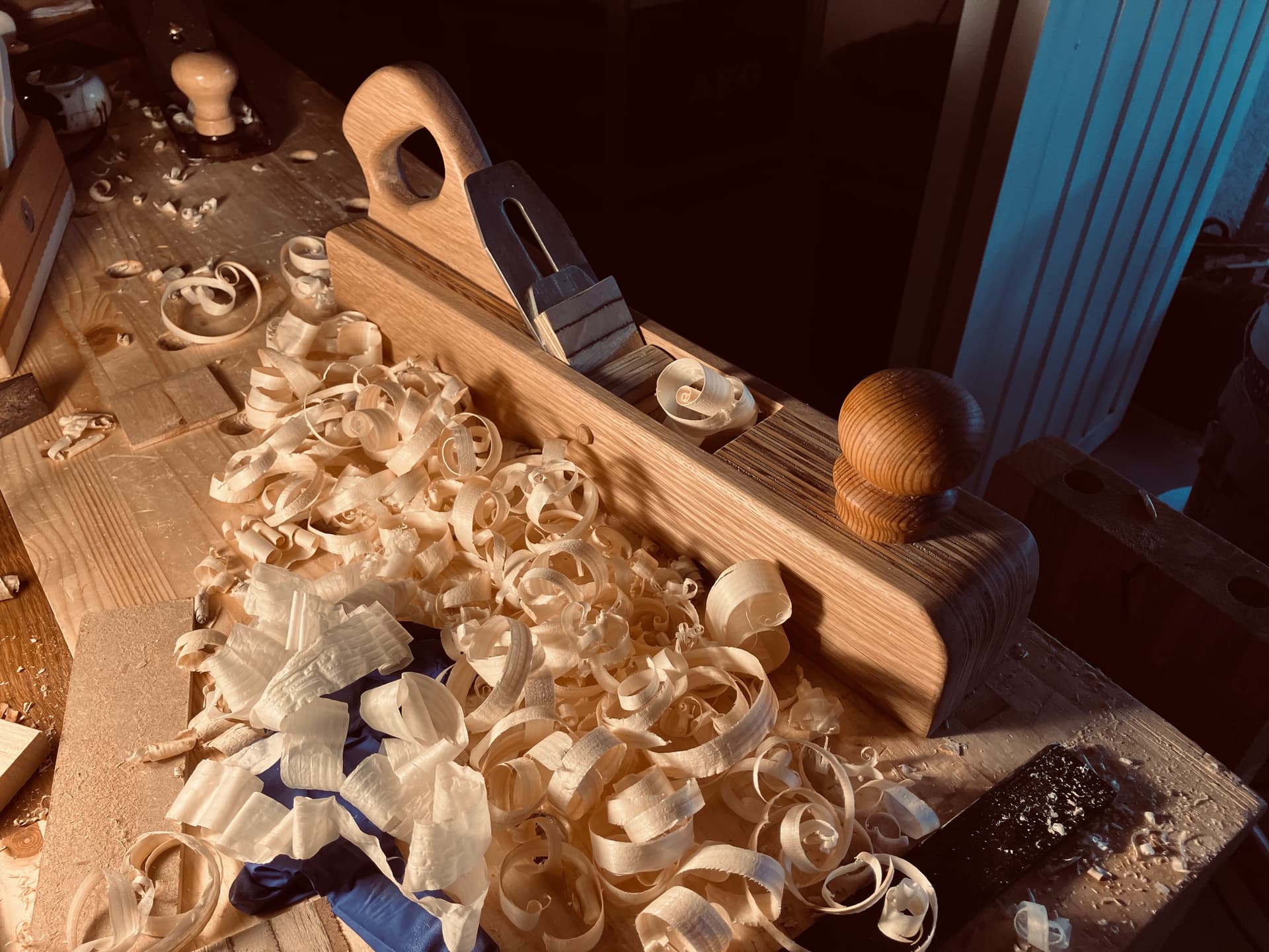

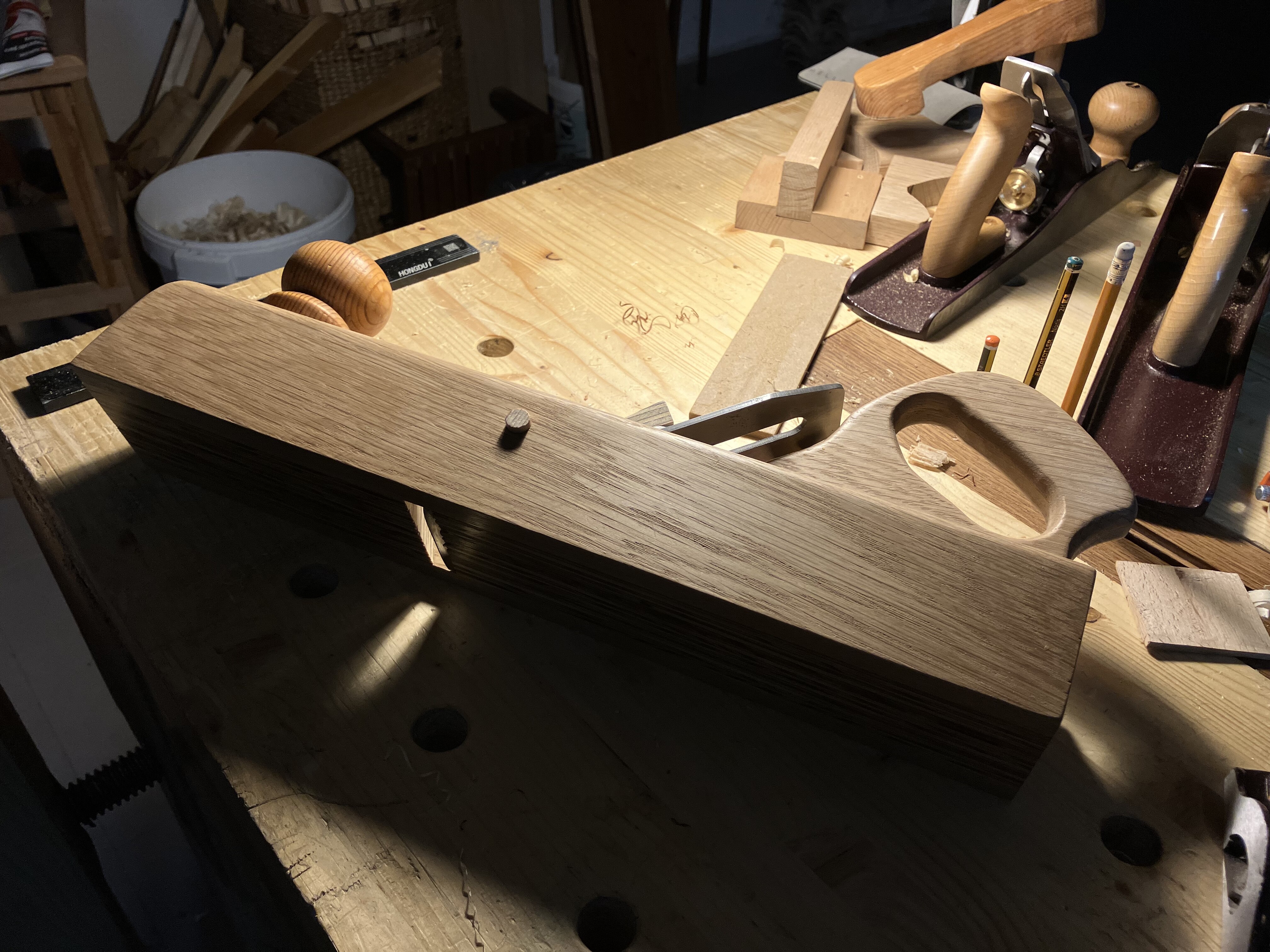

Garlopa de desbaste estilo Krenov

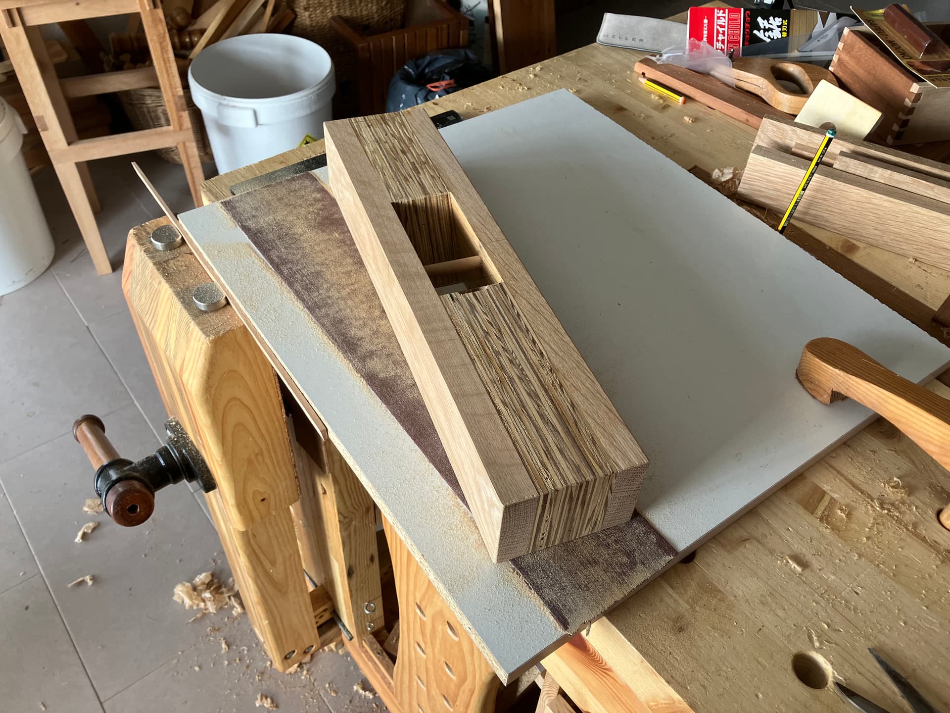

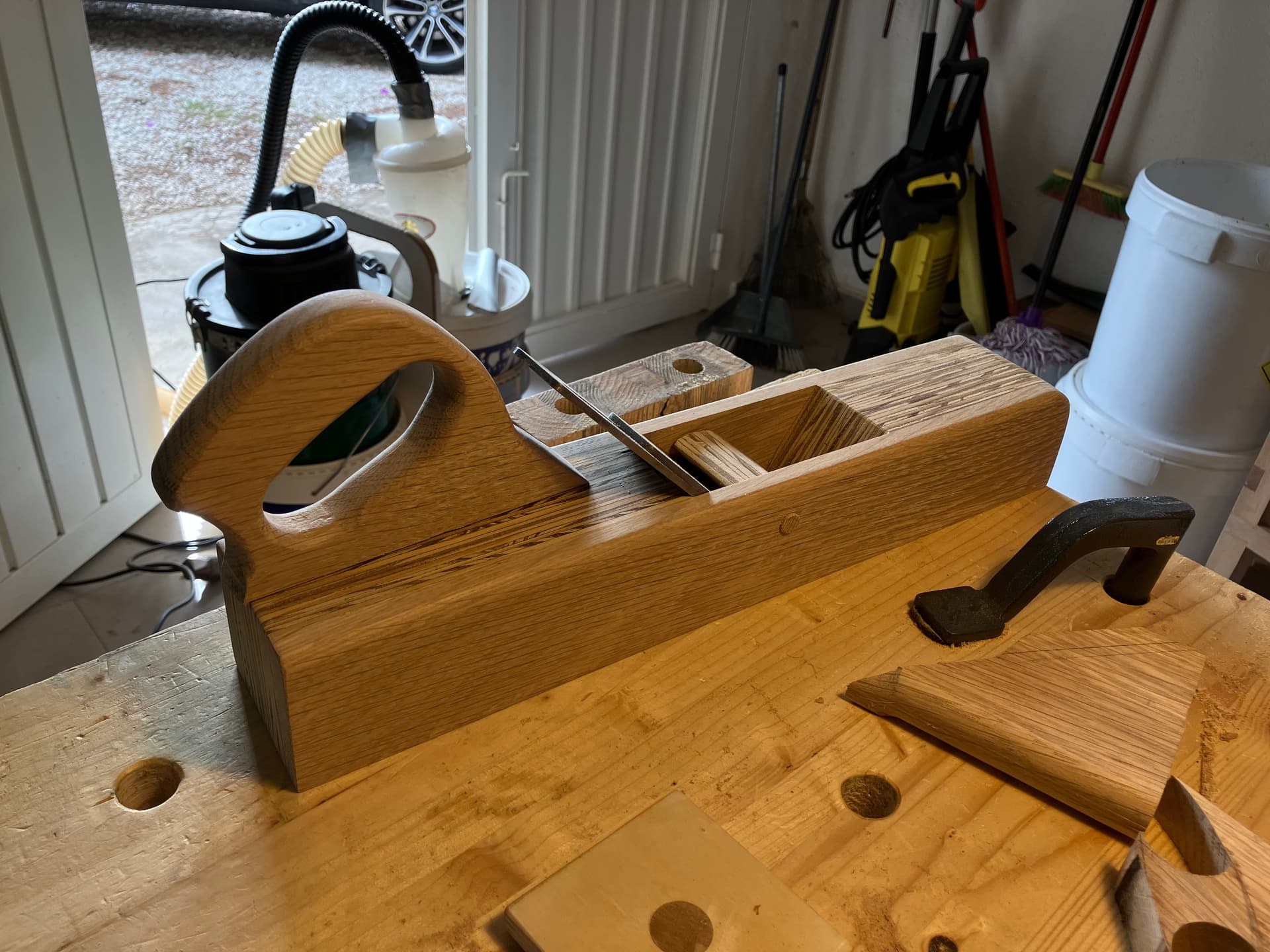

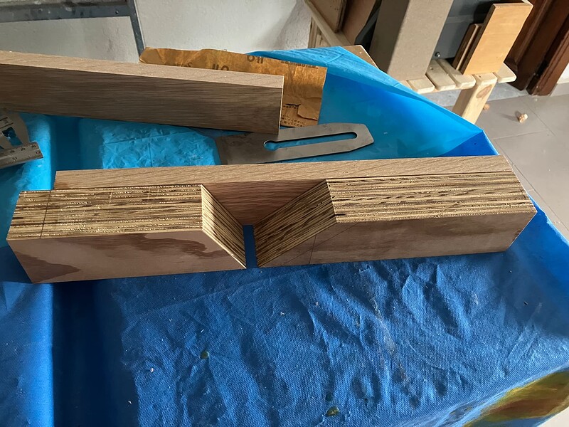

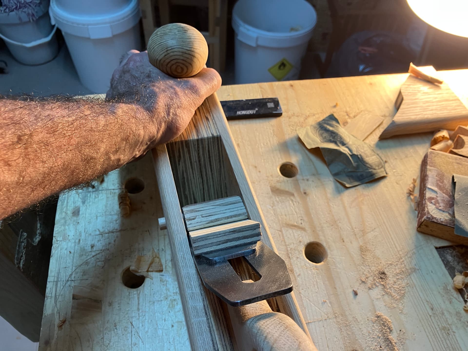

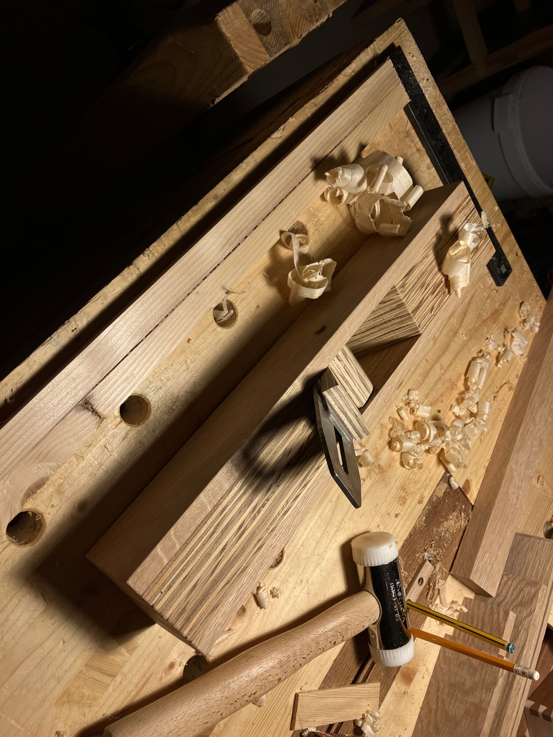

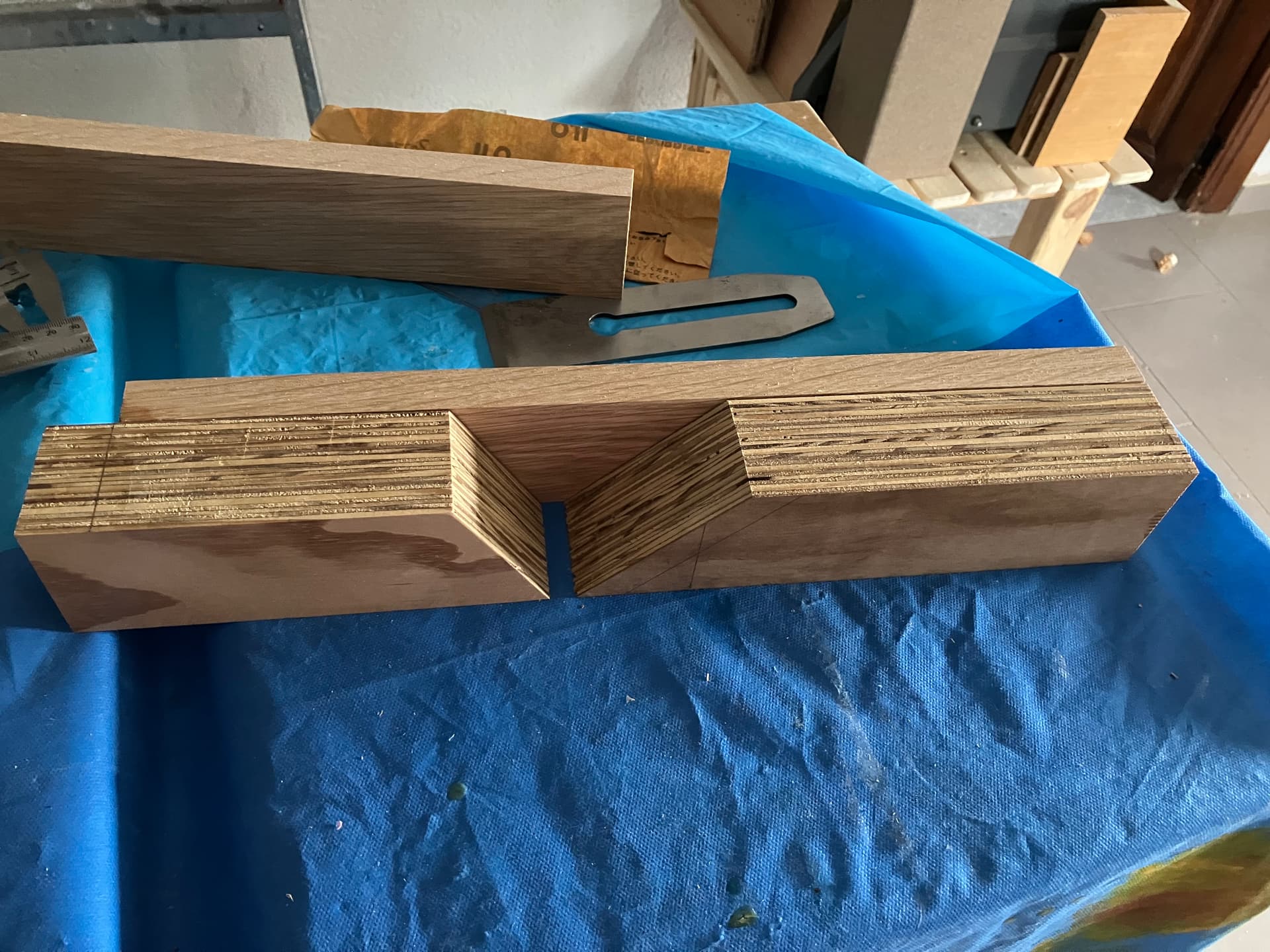

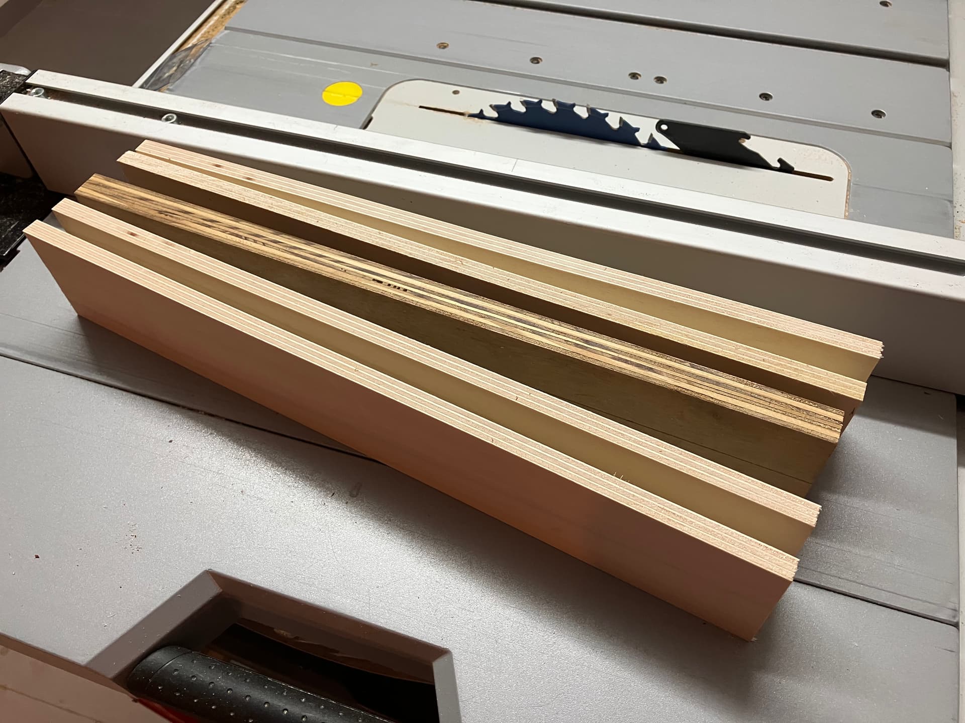

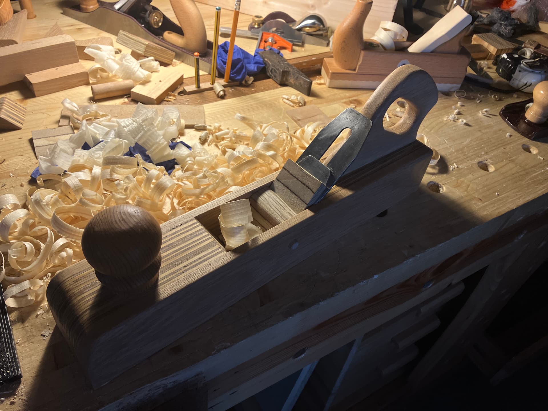

Aquí os muestro el cepillo que me he fabricado animado por @Jordi1 , y gracias a sus consejos y paciencia, he podido sacar adelante el proyecto.

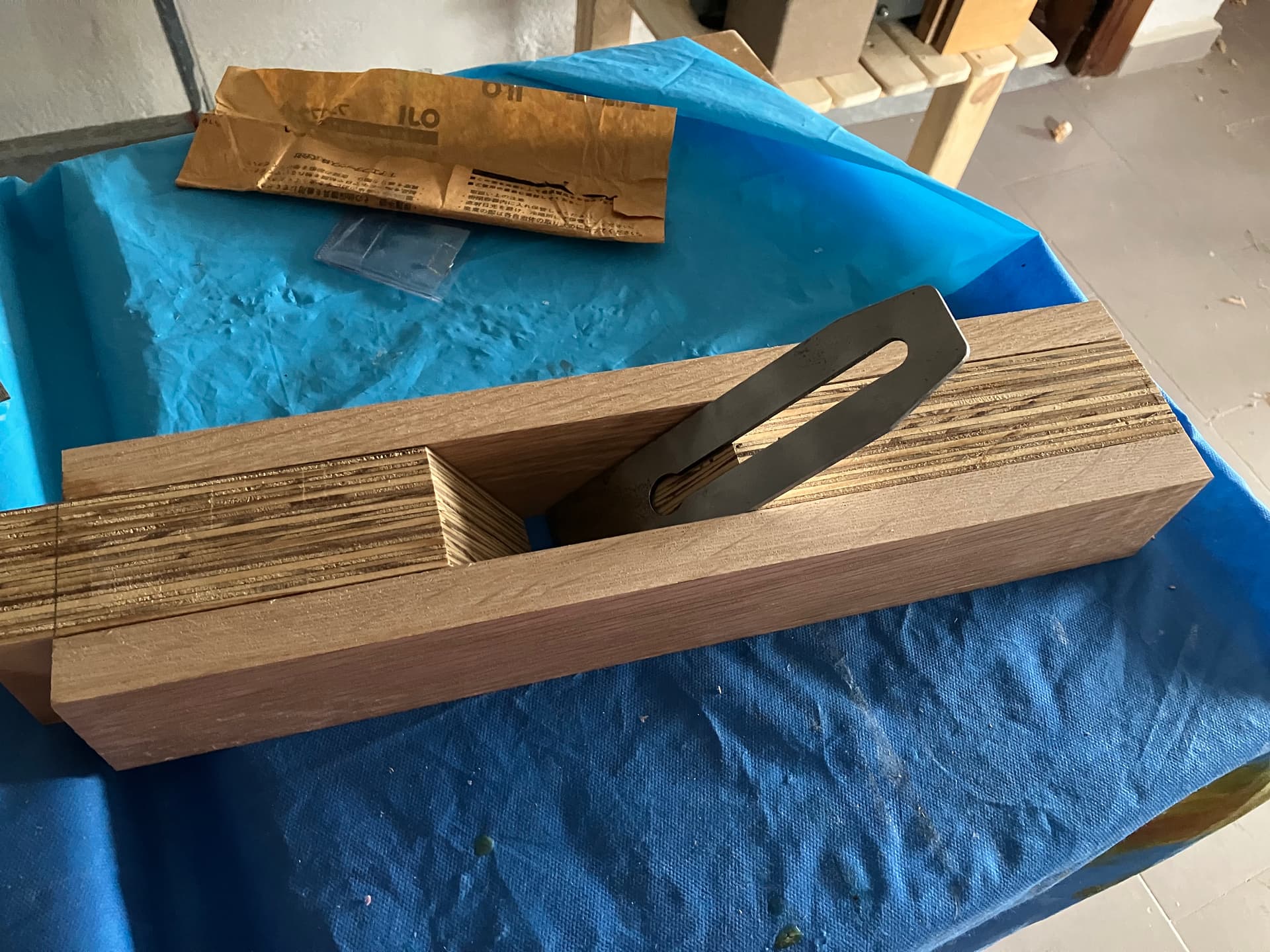

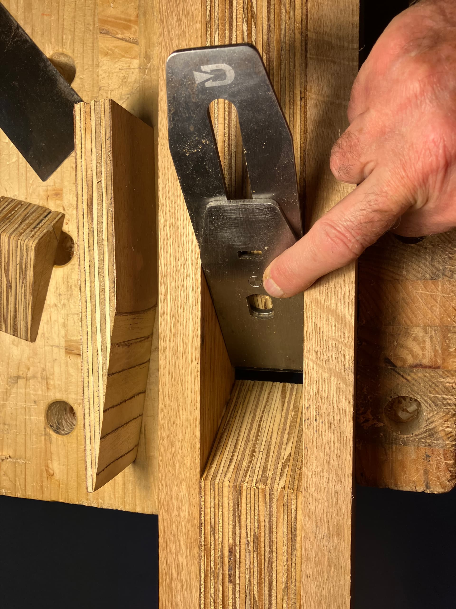

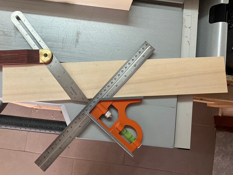

La verdad es que es más fácil de lo que parece el realizarlo, y el punto crítico es posicionar correctamente el pasador y acertar con los grados de inclinación de la cuña para que ejerza la presión suficiente sobre la cuchilla y a la vez que no se desplace cuando estás trabajando con el cepillo.

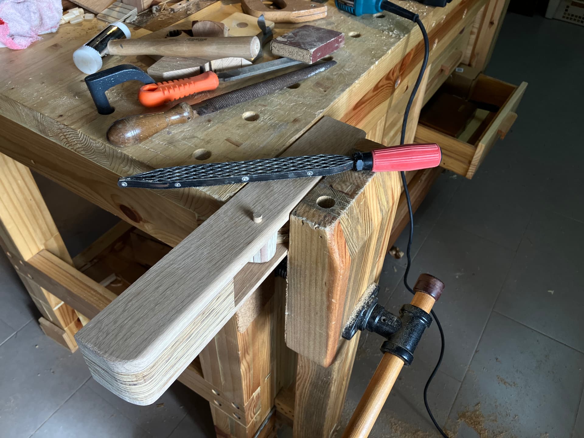

Está fabricado el bloque de contrachapado y las mejillas de roble así como el mango trasero. El pomo delantero es de pino pues no tengo torno y he aprovechado uno reciclado de una cama :sweat_smile:
Dejo unas fotos del proceso que creo que son suficientemente ilustrativas del mismo.

Vamos!!!:muscle::muscle::muscle::muscle:te a quedado genial!!! Seguro que te va dar muchas alegrias!!

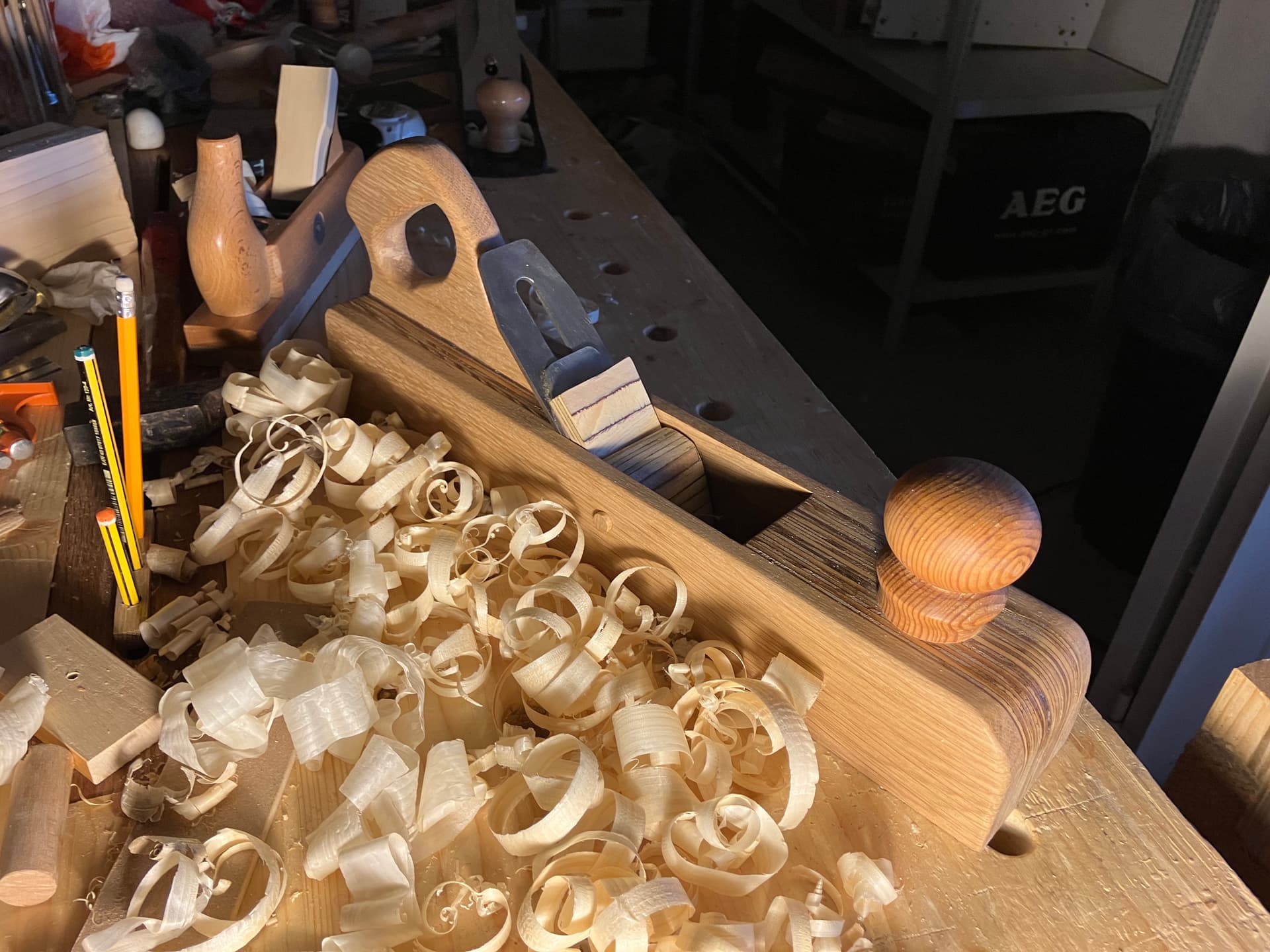

Ya me las está dando! Trabajando en equipo con el Ulmia de desbaste para rebajar a lo bestia, con éste suavizar los surcos que deja el Ulmia es muy rápido, y a continuación un N 6 para rematar.

Me uno a las felicitaciones. Si me lo permites, yo le pondría la cuña de madera “buena”, pero vamos que está genial.

Seguro que con el tiempo lo haré. Estoy utilizando ésta de contrachapado porque es la segunda que probé y, de momento, sujeta bien la cuchilla.
Ahora mismo estoy rebajando una tabla de roble de 110x20cm haciendo pasadas en diagonal y aguanta en su sitio.
